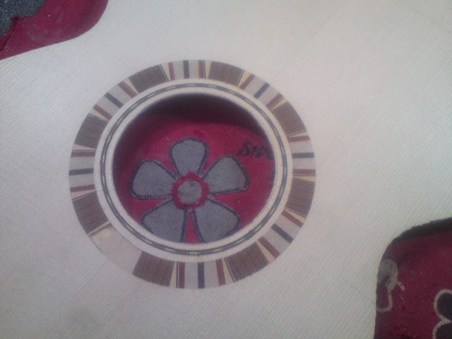

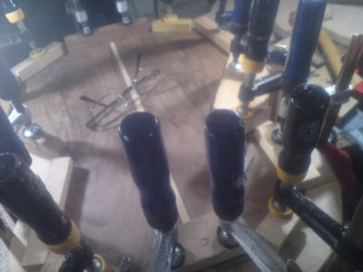

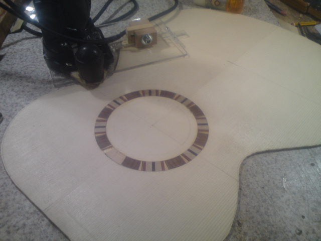

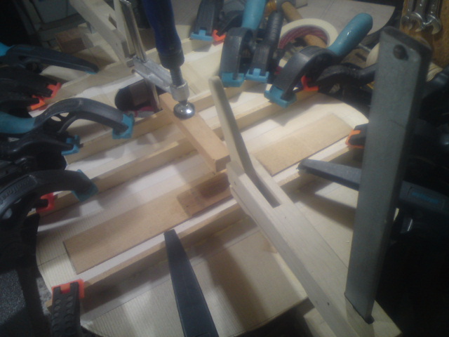

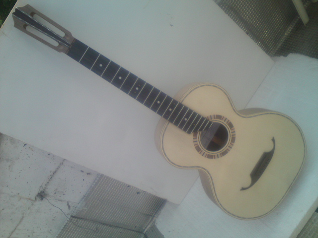

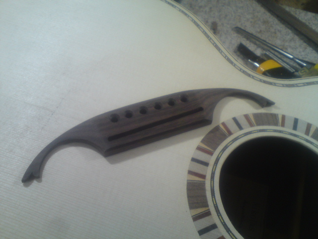

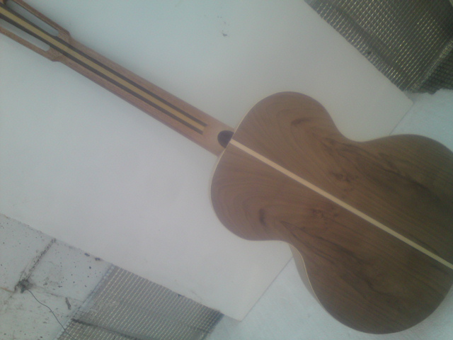

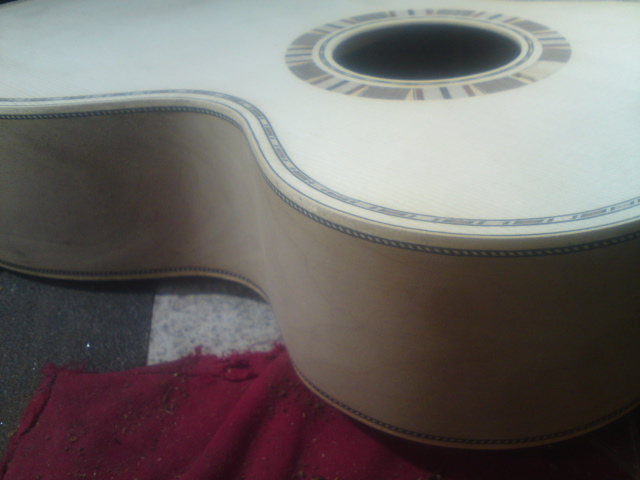

Το περασμένο καλοκαίρι δούλευα ένα καλούπι για ρεμπετοκίθαρο ''παλιάς κοπής'' . Μετά απο  αρκετή μελέτη πάνω σε παλιά όργανα και ψάξιμο στο διαδίκτυο κατέληξα σ' αυτό το καλούπι που παρά το ''ράβε-ξήλωνε'' νομίζω οτι τελικά δικαιώνει την όλη προσπάθεια. Ενα κιθαρόνι με σκάφος καρυδιά, καπάκι έλατο καλής ποιότητας, χειροποίητη ροζέτα , ταστιέρα έβενο, μάνικο με δυο κόντρες βέγκε,νιαγκον και μουριά, καβαλάρης (μουστακαλής) απο παλίσανδρο. Κλίμακα 63 cm.

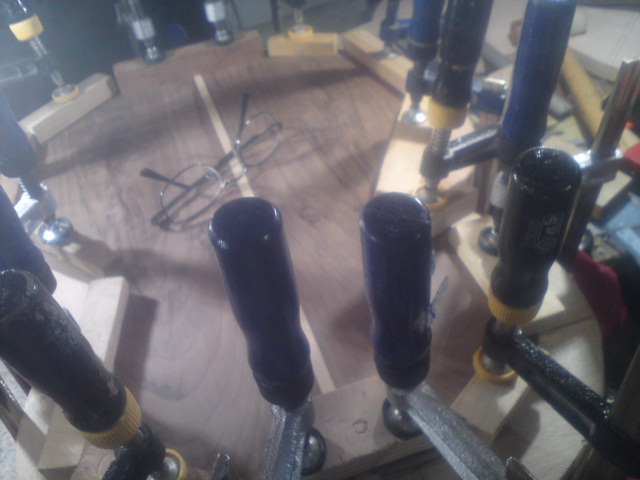

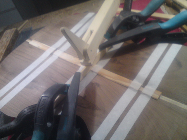

Παρακάτω μερικές φάσεις της κατασκευής , ακολουθούν δυο βιντεάκια με ήχο.

θετικα:
ομορφη ροζετα
ομορφη πλατη
πανεμορφες καμπυλες
ωραιο μπουσετ-ο-κεφαλι
ωραιο μουστακι (ουτε ο νταλι τετοιο πραγμα...)
αρνητικα:
πολυ χοντρη κοντρα (το αποτελεσμα των 3) στο μανικι (δεν ξερω... μου δειχνει "καπως" βαρυ στο ματι... αν εβαζες μια;)
δεν παρουσιαζεις περισσοτερες! :)
για τον ηχο δεν ξερω...
μια ερωτηση: τις χορδες τις βαζεις με εντπιν, τον καβαλαρη τον ξετρυπας απο κατω; μετα βαζεις τις χορδες και κανεις κομπο απο μεσα; ή ακολουθεις κατι αλλο;

Ευχαριστώ Στέλιο για τα σχόλια
Αυτού του είδους ο καβαλάρης είναι ακριβώς ίδιος με τον καβαλάρη στις ακουστικές κιθάρες ,έχει δηλαδή κανονικές καβύλιες και φυσικά υποστηρίζεται απο την μέσα μεριά του καπακιού με ένα κομματάκι σκληρο ξύλο για να μην πληγώνουν οι μπίλιες των χορδών το καπάκι.

Μπραβο κύριε Νίκο όπως παντα άψογα ολα σε πολυ μεγάλο βαθμό, μιπως θα ήταν ευκολο να δούμε και το καμάρομα του καπακιου; Επισεις στα καμαρια δίνουμε κλήση όπως στα μπουζουκια;
Tα καμάρια Κώστα είναι παράλληλα κατα παράδοση στα κιθαρόνια και μάλιστα σε μερικά λείπει το τελευταίο  (4ο) καμάρι μετα τον καβαλάρη, εγώ όμως πάντα βάζω το τέταρτο καμάρι γιατί βάζω 11άρες χορδές και όπως λένε '' κάλλιο γαιδουρόδενε παρά γαιδουρογύρευε''. Τα καμάρια έχουν κλίση όπως στα μπουζούκια . Να είσαι καλά
