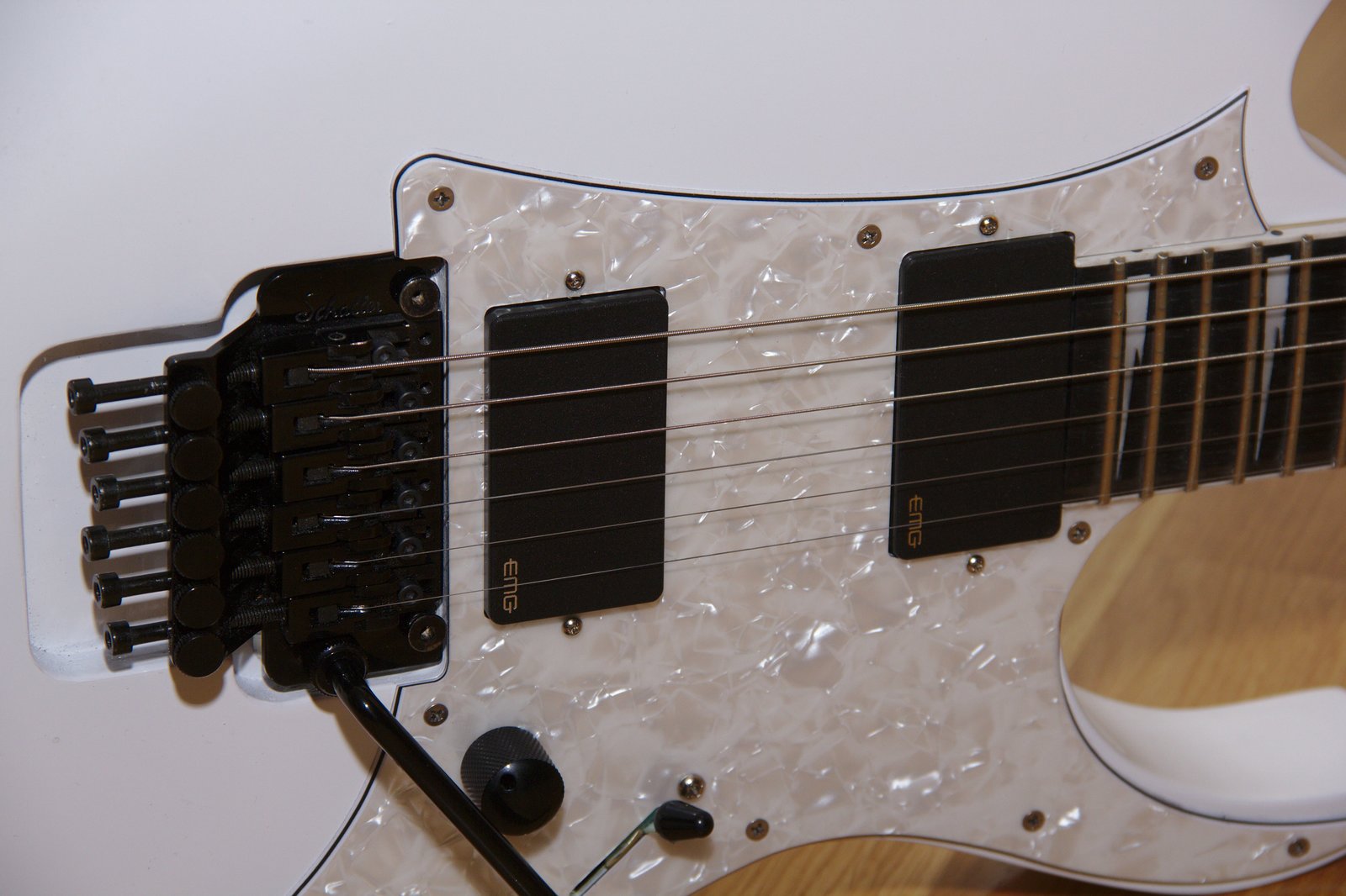

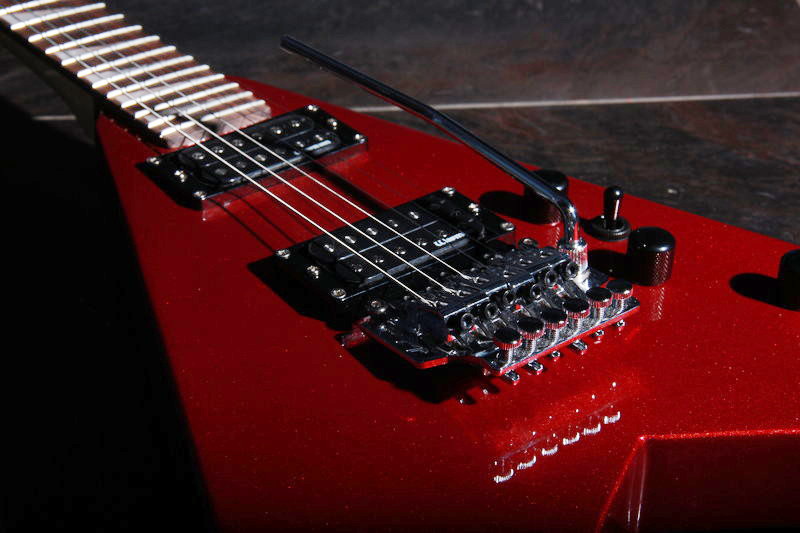

Απ: Φωτογραφίες και Βίντεο ἀπὸ Ἐργαστήρια : Μάρτιος 2016
« Απάντηση #44 στις: Μαρτίου 09, 2016, 08:09:38 πμ »
Καλημέρα,
Πράγματι στην king v είχα δώσει κλίση αλλά το floyd rose καθόταν πάνω από το σώμα.Στην λευκή superstrat δεν είχε χρειαστεί παρά ελάχιστη κλίση που είχα δώσει με το χέρι, με σκαρπελάκι.
Την κλίση την επηρεάζουν πολλά πράγματα.Μπορείς να υπολογίσεις αν χρειάζεσαι κλίση βάζοντας τα χαρακτηριστικά της κιθάρας σου στο link παρακάτω. ;)
http://www.tundraman.com/Guitars/NeckAngle/index.php
