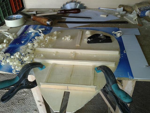

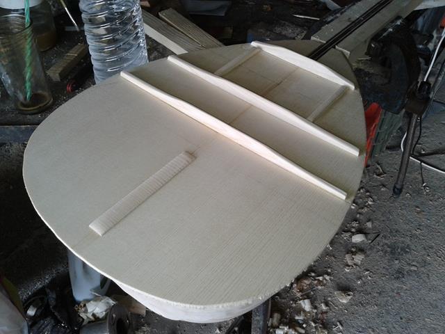

Εμενα το μαλακα δεν θα απαντησει κανενας για τα καμαρια τελικα?
Να βαλω 3 καμαρια η θελει και τεταρτο μετα την θεση του καβαλαρη?
Χε χε  ;)
Άντε να σ απαντήσω εγώ που δεν έχω φτιάξει ρεμπετοκίθαρο (ακόμα)
Να βάλεις και τέταρτο καμάρι γιατί βλέπω να τραβάνε το καπάκι οι χορδές και να γίνεται τόξο ;D

ΕΥΧΑΡΙΣΤΩ ΡΕ ΝΑΣΟΥΛΗ ΠΟΥ ΜΠΗΚΕΣ ΣΤΟΝ ΚΟΠΟ Ν ΑΠΑΝΤΗΣΕΙΣ.
ΘΑ ΤΟΥΣ ΦΤΙΑΞΩ ΕΓΩ ΤΟΥΣ ΥΠΟΛΟΙΠΟΥΣ.................................

αν ειναι κατω απο 35 εκ το πλατος της μεγαλης καμπυλης, δεν νομιζω να χρειαζεται 4ο...
Απ: Φωτογραφίες και Βίντεο ἀπὸ Ἐργαστήρια : Μάρτιος 2016
« Απάντηση #18 στις: Μαρτίου 02, 2016, 10:45:07 μμ »
αλλα και να βαλεις, τζαμπα ειναι...
ριχτου ενα να παει το παλιαμπελο...
...καλλιο γαϊδουροδενε παρα γαϊδουρογυρευε...

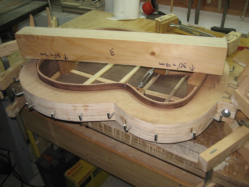

Κώστα και εγώ νομίζω ότι πρέπει να μπεί ένα ακόμα καμάρι και μάλιστα λίγο λοξά ώστε να μικρύνει η περιοχή προς τις πρίμες χορδές. Το λοξό καμάρι (που αναφέρθηκε πιο πάνω), μπαίνει για να χαλάσει την συμμετρία του τρίτου τρόπου δόνησης του καπακιού. Όταν το καπάκι δονείται σε αυτόν τον τρόπο χωρίζεται σε δύο περιοχές δόνησης κατά πλάτος που κινούνται με την ίδια συχνότητα αλλά αντίθετη φάση. Όταν η μία περιοχή κινείται προς τα έξω η άλλη κινείται προς τα μέσα και έτσι η μία αναιρεί την άλλη. Δεν υπάρχει διαφορά πίεσης στο εσωτερικό του οργάνου και τελικά δεν ακτινοβολείται ήχος. Με το λοξό καμάρι μικραίνει η μία περιοχή (μεγαλώνει η συχνότητά της)  και μεγαλώνει η άλλη (χαμηλώνει η συχνότητα) και έτσι χαλάει η προηγούμενη συμμετρία και υπάρχει μικρή έστω ακτινοβολία ήχου.

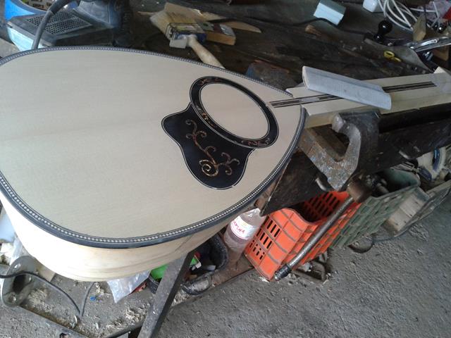

ρε αποστολη πλακα μας κανεις;
εσυ το τελειωσες το οργανο...
και απ' οτι βλεπω στα "Φωτογραφίες και Βίντεο ἀπὸ Ἐργαστήρια : Φεβρουάριος 2016", λιγα πραγματα...
μου αρεσε στη ροζετα ο συνδυασμος των χρωματων (μαυρο-χρυσο αν διεκρινα καλα...)
« Απάντηση #25 στις: Μαρτίου 05, 2016, 05:57:55 μμ »
πολυ ομορφο το κανεις αποστολη και το καπακι καθαρο

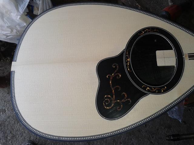

ΡΕ ΣΕΙΣ ΠΕΙΤΕ ΜΟΥ ΚΙ ΕΜΕΝΑ. ΒΛΕΠΟΝΤΑΣ ΔΙΑΦΩΡΕΣ ΦΩΤΟ ΚΑΙ ΒΙΝΤΕΟ ΑΥΤΟΝ ΤΟΝ ΚΑΙΡΟ ΓΥΡΩ ΑΠΟ ΤΙΣ ΚΙΘΑΡΕΣ, ΘΑ ΗΘΕΛΑ ΜΙΑ ΕΞΗΓΗΣΗ ΓΙΑ ΑΥΤΟ ΕΔΩ..........................( ΟΙ ΦΩΤΟ ΕΙΝΑΙ ΤΟΥ ΚΑ-ΠΑ)
ΜΕΧΡΙ ΧΘΕΣ ΝΟΜΙΖΑ ΟΤΙ ΤΟ ΚΑΠΑΚΙ ΣΤΑ ΚΙΘΑΡΟΝΙΑ ΕΙΝΑΙ ΧΩΡΙς ΚΑΜΠΥΛΗ. ΕΝΤΑΞΕΙ ΓΙΑ ΤΗΝ ΠΛΑΤΗ ΤΟ ΗΞΕΡΑ.
ΠΩΣ ΦΤΙΑΧΝΟΥΜΕ ΛΟΙΠΟΝ ΤΗΝ ΚΑΜΠΥΛΗ ΣΤΟ ΞΥΛΟ ΤΗΣ ΦΩΤΟ?
ΚΙ ΑΝ ΔΕΝ ΕΧΕΙ ΚΑΜΠΥΛΗ ΔΗΛΑΔΗ ΤΟ ΚΑΠΑΚΙ ΤΙ ΘΑ ΓΙΝΕΙ?

Κώστα η πρώτη φωτό ειναι για την πλάτη που γίνεται καμπύλη και μάλιστα αρκετή για λόγους κατασκευαστικούς και αντοχής του σώματος της κιθάρας
Στο καπάκι που ειναι και η δεύτερη φωτό ο Παναγιώτης δίνει μια ελάχιστη καμπύλη πριν κολλήσει το καπάκι αλλά ταυτόχρονα έχει φροντίσει να υπάρχει η καμπύλη αυτή στο καπάκι κολλώντας τα καμάρια με μια μικρή κλίση
Όταν υπάρχει μικρή κλίση στο καπάκι αυτό γίνεται πιό ανθεκτικό να δεχτεί τη δύναμη των χορδών που τραβάνε και οι παραμορφώσεις του καπακιού από τις χορδές ειναι μικρότερες και πιο "προβλέψιμες" ενώ
 Ταυτόχρονα δίνει περισσότερα πρίμα και δυνατότερη φωνή επειδή μπορείς να κάνεις το καπάκι λεπτότερο και πιο ευαίσθητο στη δόνηση

ΕΓΩ ΤΑ ΚΟΛΛΗΣΑ ΕΝΤΕΛΩΣ ΙΣΙΑ ΤΑ ΚΑΜΑΡΙΑ................ΑΡΑ ΟΤΙ ΚΙ ΑΝ ΚΑΝΩ ΤΩΡΑ............ΟΚ ΚΑΤΑΛΑΒΑ
