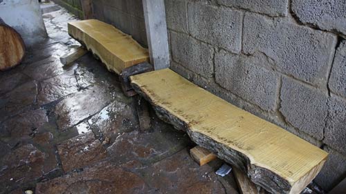

κόπηκαν και είναι έτοιμα να αποθηκευτούν. Υπομονή.......

οι μουριες γαματες!  οι καρυδιες με τις γνωστες ατελειες τους, αλλα ειναι μια χαρα!  τα δεξια εισαι σιγουρος πως ειναι αχλαδιες? με σκουρα καρδια?
ποσο καιρο ειναι κομμενα?

να τα χαρεις και να τα αξιοποιησεις οσο μπορεις καλητερα.
μια ερωτηση. δεν υπαρχει φοβος να σκασουν κομενα; διαβαζω πως ειναι καλητερα να τα αποθηκεουμε σαν ολοκληρους κορμους,

Σας ευχαριστώ. Αχλαδιά είναι ένα κομμάτι (το πορτοκαλί) οι άλλες είναι καρυδιά.
Όσον αφορά την ξήρανση είναι σε κλειστό χώρο χωρίς ήλιο και αέρα σκεπασμένα με πριονίδι και ροκανίδι και τα βρέχω με νερό .
Οι συμβουλές είναι από ξυλουργό, παλαιάς κοπής, ο οποίος κατασκευάζει κεμετζέδες.
Μόλις μπορέσω θα ανεβάσω φωτό.
