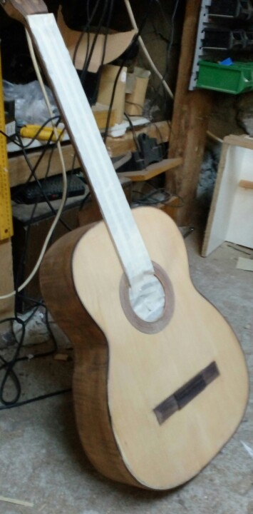

« Απάντηση #16 στις: Μαρτίου 15, 2016, 10:09:24 πμ »

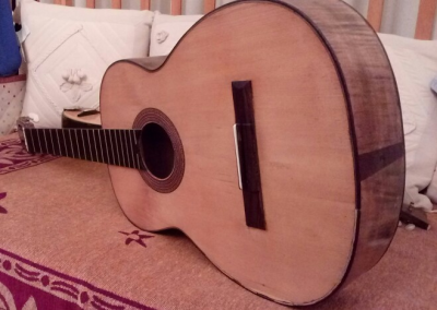

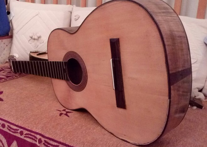

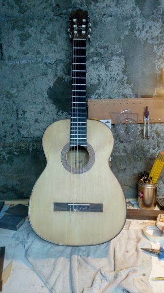

Τελείωσε και ή πλάτη ,πέρασα χορδές και ενώ το υπόλοιπο μπράτσο είναι μια χαρά κάνει μια γωνία  στο σημείο του τακου με αποτέλεσμα να σηκωνουν οι χορδές πολύ ψηλά. Δεν ξερω αν φαίνεται στις φωτό τι εννοώ. Καμία ιδέα πως μπορώ να το φτιαξω εκτος από το να πλανισω ταστιέρα? Αν χαμηλωσω την γέφυρα οπως κανουμε με τους καβαλαρηδες στα μπουζουκια θα κάνω δουλειά?
Απ: Κιθάρα Αφοί Παναγη
« Απάντηση #17 στις: Μαρτίου 16, 2016, 07:32:58 πμ »
Όταν κόλλησες το πίσω καπάκι το μπροστά καπάκι με τη ταστιέρα ήταν παράλληλα?
Συνήθως δίνουμε μια μικρή κλίση προς τα πίσω για να μη συμβεί αυτό που περιγράφεις, η κιθάρα από τη περιγραφή σου δείχνει να έχει πάρει κλίση εκεί στον τάκο μάλλον ήθελε παραπάνω προσοχή στο δέσιμο με το πίσω καπάκι

« Απάντηση #18 στις: Μαρτίου 18, 2016, 08:42:28 μμ »
Όταν κολλησα την πλατη προσεξα πολύ αυτό που λες να πέσουν οι τακοι στην ίδια θέση μιας και είχα οδηγό την παλιά πλάτη είχα δεσει την κιθάρα σε ευθεία επιφάνεια και έδωσα και μία μικρή κλίση στο μπράτσο.. Ο άνθρωπος  που είχε την κιθάρα μου είπε ότι η "τσακιση" αυτή υπήρχε αλλά εγώ δεν την είχα προσέξει. Τέλος πάντων έβγαλα τα τάστα και ετριψα ταστιέρα ελαφρώς και ήρθαν όλα ευθεία έβαλα τάστα ξανά και πέρασα το σκάφος ένα χέρι χρώμα (καρύδια) να το σκουρηνω λίγο για να ταιριάζει με το μπράτσο μιας και δεν ήθελα να πάω στο σκούρο ,σχεδόν μαύρο χρώμα που είχε. Εβαλα επίσης και ένα μαυρο καπλαμαδακι περιμετρικά της πλάτης για να καλύψει την κόλληση των δύο ξύλων της πλάτης.  Δεν έχω αποφασίσει ακόμα αν θα του περασω και δεύτερο χέρι μήπως σκουρηνει πολύ. Περιμένω τον καιρό να σταματήσει να βρέχει μπας και λουστραρω.

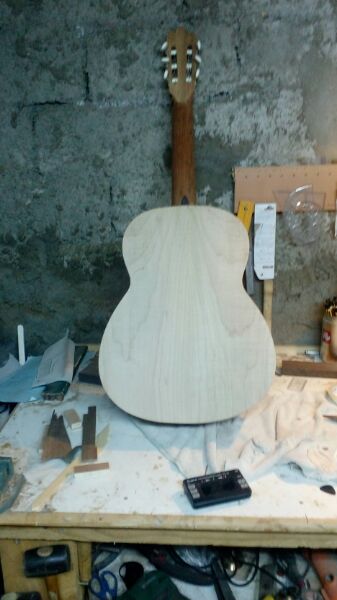

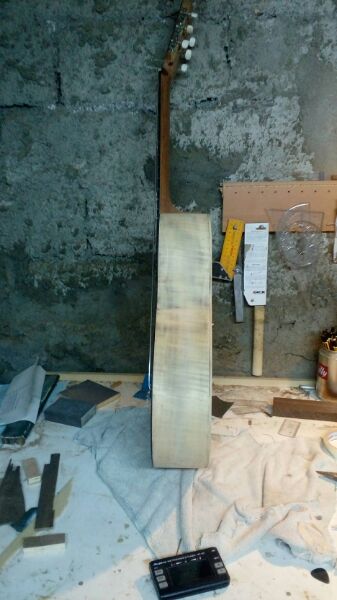

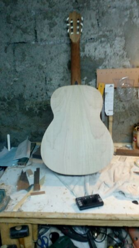

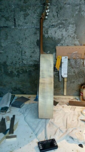

« Απάντηση #19 στις: Μαρτίου 18, 2016, 09:28:52 μμ »

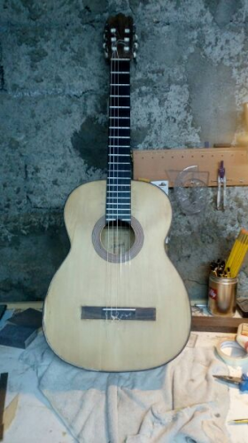

Μία φωτό από την πρόοδο ως τώρα υπόλοιπες αύριο αν επιτρέψει ο καιρός να πάω στο εργαστήριο.

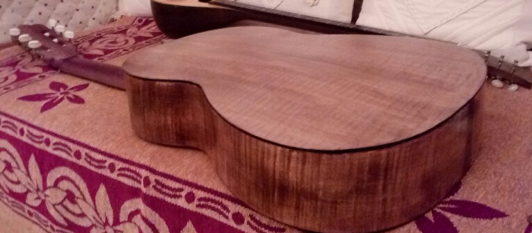

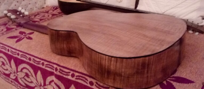

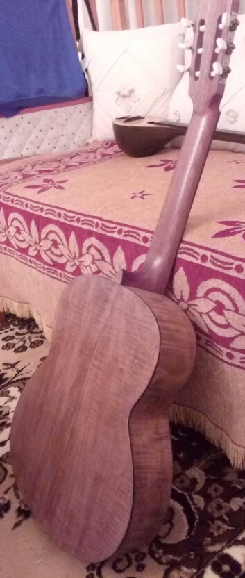

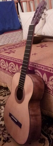

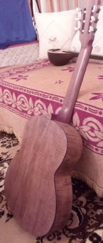

« Απάντηση #20 στις: Μαρτίου 22, 2016, 10:02:57 μμ »

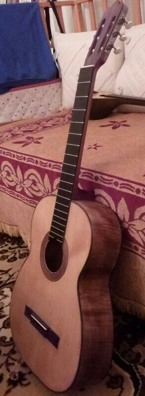

Τελείωσαν και τα λουστρα και αυτό είναι το τελικό αποτέλεσμα ,σίγουρα υπαρχουν ατέλειες αλλά έκανα ότι καλύτερο μπορούσα με τις λίγες γνώσεις που εχω. Ευχαριστω όλους όσους με βοήθησαν να φέρω εις πέρας τις εργασίες.
