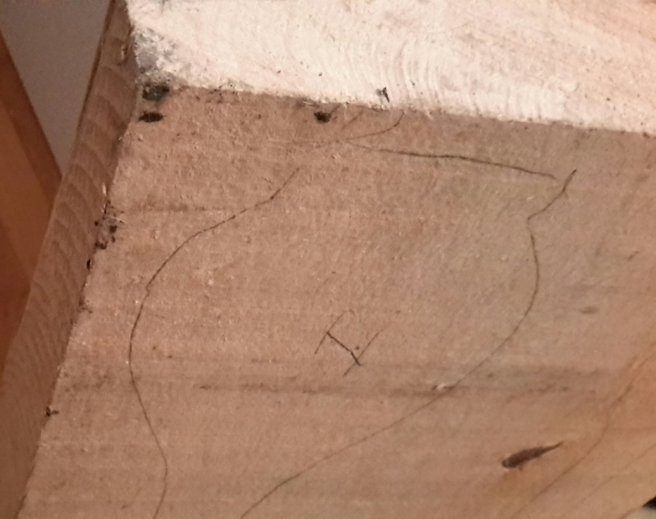

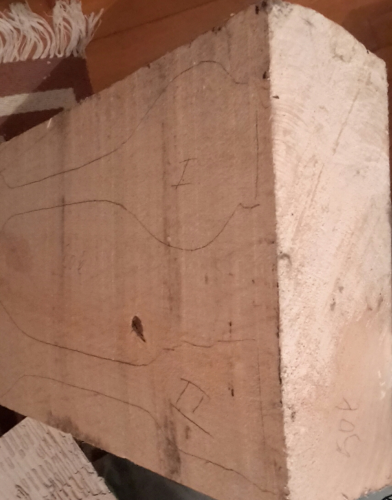

Καλησπέρα παίδες! Μετά από πολύν καιρό μελέτης και πρετοιμασίας (πάνω-κάτω πέρα-δώθε το ϕόρον, τα πολύ καλά μπλογκζ κάποιων από 'δώ μέσα, και πολύ βίντεο ελληνικό και αγγλικό και με ολίγη Τουρκία, προμήθεια υλικών και εργαλείων), και κάμποση ταλαιπώρια πάνω στα σχέδια--ο εγκέϕαλός μου έπεσε επανειλημμένως θύμα του ϕαινομένου που δημιουργεί τους κύκλους της μόδας: το νέο ϕαντάζει, το παλιό κουράζει, κι έγινε λίγο του Γεϕυριού της Άρτας (αποκομισθέν ηθικόν δίδαγμα: εάν με τα πολλά πετύχεις σχέδιο που πραγματικά σε ικανοποιεί αλλά την επομένη σου ϕαίνεται λίγο μπανάλ, αντιστάσου στην παρόρμηση να το σκίσεις• δεν αποκλείεται μετά από πολλές τροποποιητικές περιπλανήσεις να ξαναϕτάσεις σ' αυτό), είμαι πλέον περίπου έτοιμος να ξεκινήσω τις πρώτες μου κατασκευές (όταν ξεκίνησα ν' ασχολούμαι, αρχές Δεκεμβρίου, είχα την αϕελή ιδέα πως θα παρουσιάσω το πρώτο μου όργανο εντός του '15--κούνια που με κούναγε! βέβαια με καθυστέρησαν και οι γιορτές, αλλά δεν μπορώ εντίμως να τους αποδώσω μεγάλο μέρος της ευθύνης). Λέω να επιχειρήσω παραλλήλως ένα τζουρά κι ένα μπαγλαμά σκαϕτούς ημιμονοκόμματους: χωριστός καράβολας, τα μόρσα μου ϕαίνονται κομμάτι δύσκολα για το τωρινό μου επίπεδο μαστοριάς, κι επιπλέον έχω κολλήσει, εμπνεόμενος μέσω Παπαδάμου απ' τα ταμπούρια του Γιοβάν Τσαούς, να ϕτιάξω κούϕιο μάνικο-συνέχεια του ηχείου (σκαϕτή κούρμπα βέβαια, όχι μάνικο από ντούγιες και τέτοια θεϊκά• σκέϕτομαι επίσης ότι η κούρμπα στον τζουρά, μαζί με το σχετικά μακρύ ηχείο και το σχετικά κοντό μάνικο που οραματίζομαι, θα κάνει τη δουλειά της κόντρας). Εννοείται πως έχω διάϕορες απορίες να θέσω στην συλλογική σοϕία του ϕόρου, κάποιες για αρχή και κάποιες παρακάτω, όταν ϕτάσω. Για αρχή λοιπόν:

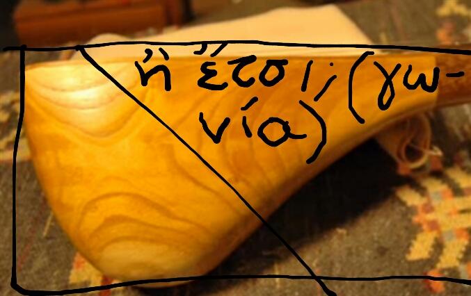

Α) Για τον σκαϕτό τζουρά έχω ϕλαμούρι 58×25×10 (δεν βρήκα κάτι μεγαλύτερο στον γείτονα Κωνσταντέλλο), και αναγκαστικά θα κόψω και θα κολλήσω ξύλα για να βγει το σκάϕος. Να τα κόψω ϕάλτσα για έξτρα αντοχή λόγω μεγαλύτερης έτσι επιϕάνειας συγκόλλησης και καλύτερης γωνίας στην τάση των χορδών, ή θα 'ταν αυτό υπερβολή και τσάμπα κόπος, κι αδίκως ανησυχώ ότι μπορεί η δύναμη των χορδών να μου ξεκολλήσει το σκάϕος στα δύο; ή μήπως η όλη ιδέα της συγκόλλησης είναι μ@λ@κία, και καλύτερα ν' αϕήσω τις συγκολλήσεις και να κοιτάξω πώς θα τραβηχτώ στα Περιστέρια και τα Μενίδια;

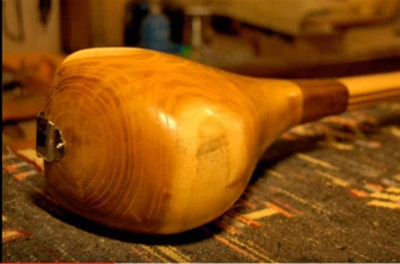

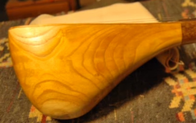

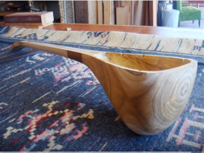

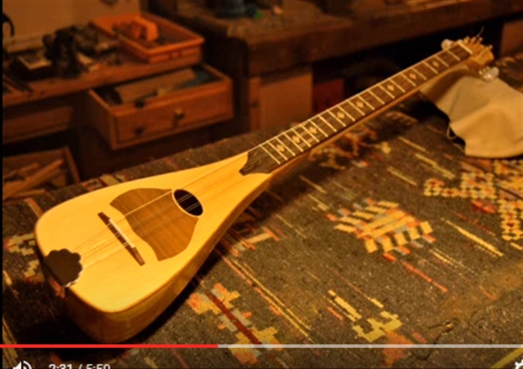

Γ) Θα έχετε όλοι δει τούτον τον πανέμορϕο τζουρά "γόνατο" https://www.youtube.com/watch?v=TR2LpDSdB2k (τα εισαγωγικά διότι απ' ό,τι έχω καταλάβει δεν υπάρχει ομοϕωνία περί του τι ακριβώς εστί "γόνατο"). Σκεϕτόμουν να ϕτιάξω ένα παρόμοιο σχήμα, αλλά δεν καταλαβαίνω τη λογική των αναλογιών του σκάϕους: απ' ό,τι μπορώ να δω, ο τζουράς νομίζω τηρεί τα τρίτα στις θέσεις καβαλάρη και κέντρου τρύπας, αλλά σίγουρα δεν έχει το μέγιστο πλάτος στον καβαλάρη, και δεν καταλαβαίνω και πού ακριβώς έχει το μέγιστο βάθος. Μήπως η κοϕτή μούρη θέλει διαϕορετικές βασικές αναλογίες σκάϕους; (εγώ έχω κάνει ένα σχέδιο παρόμοιας ϕιλοσοϕίας, αλλά πιο μακρόστενο για να 'χω το μέγιστο πλάτος στον καβαλάρη, όπου έχω και το μέγιστο βάθος στο πλαϊνό πατρόν). Ξέρω ότι υπάρχουν τριγύρω τα βοηθήματα για τη βασική ϕυσική του πράγματος (κάτι Helmholtz και ΑΝΕΜΟι και τέτοια) και σκοπεύω να εντρυϕήσω εν καιρώ, αλλά επειδή θέλω να αρχίσω πριν βγούμε από την κρίση και ψάχνω πρακτικούς κανόνες ν' αρχισω να πορεύομαι, ξέρει κανείς αν ένα τέτοιο σχήμα θέλει συγκεκριμμένα άλλα μέγιστα πλάτη και βάθη, ή το "γόνατο" είναι ό,τι να 'ναι σ' αυτό το θέμα;

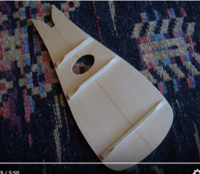

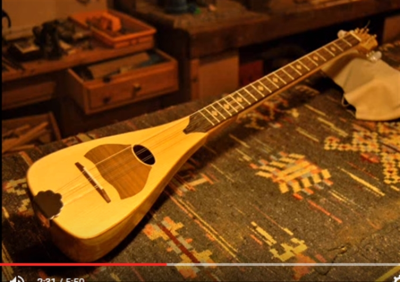

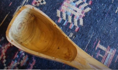

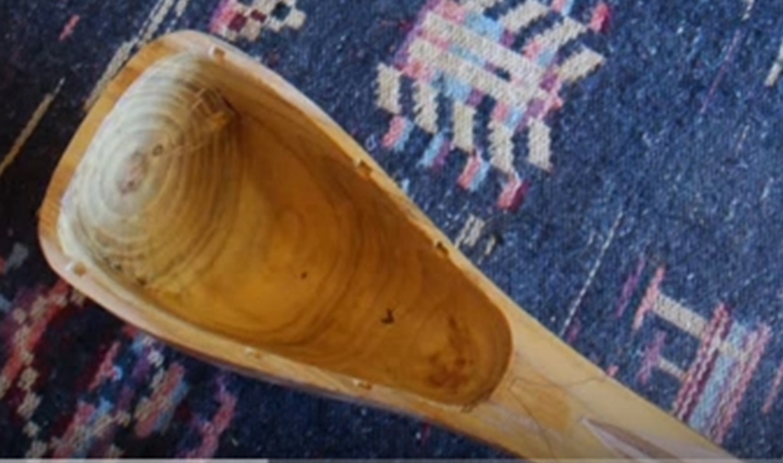

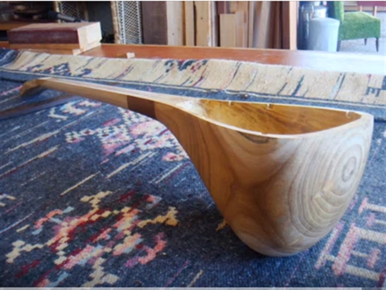

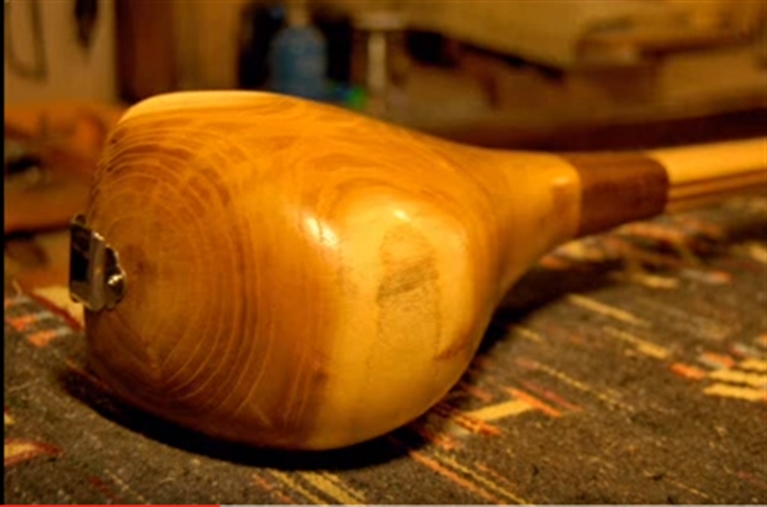

Αν μπορώ να βοηθήσω και αφού σου αρέσει ο συγκεκριμένος τζουράς "γόνατο" , για αρχή, αν θέλεις εκτύπωσε σε α/μ αυτές τις φωτο , μέτρα τις διαστάσεις (μήκη, πλάτη ... ), και ξεκίνα διατηρώντας τις βασικές τουλάχιστον αναλογίες στο δικό σου. Καλή επιτυχία !

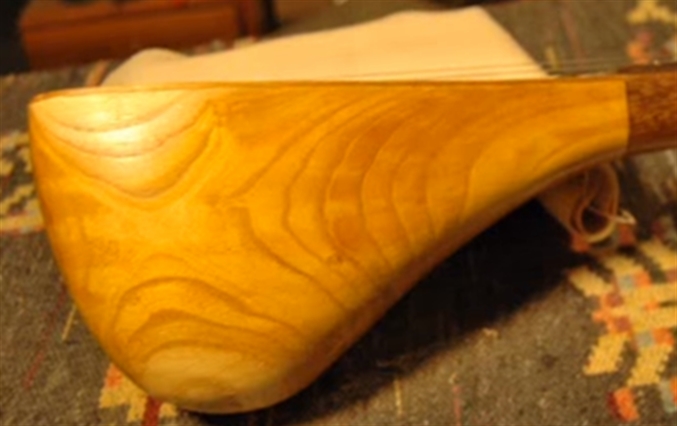

Για να το δούμε λίγο πιο κοντά ...

Ευχαριστώ για φωτό! Και μακάρι όντως να ζει ο όμορφος... Σε κάθε περίπτωση πάντως, έναν επίγονο θα προσπαθήσω να του τον κάνω!
Ετσι για να γλυκαθείς και να προχωρήσεις στην πράξη !

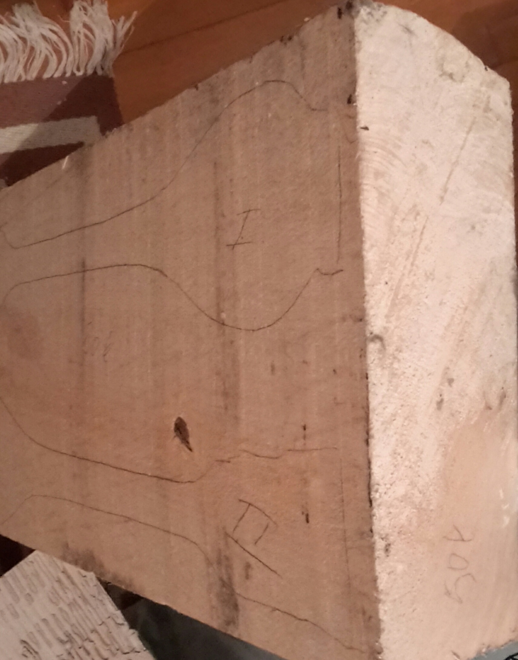

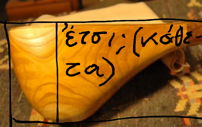

Μια καινούργια εποχή στη μουσική αρχίζει! Είμαι έτοιμος να ρίξω την πρώτη πριονιά! Είναι όμως σωστό να κόψω από το μαδέρι και να κολλήσω μπροστά για να μου βγει το σκάφος, ή να βρω οπωσδήποτε άλλο μαδέρι;

Και κάτι ακόμα: βλέπω σωστά στις φωτό ότι το μέγιστο βάθος το έχει στον καβαλάρη και όχι στο μέγιστο πλάτος;

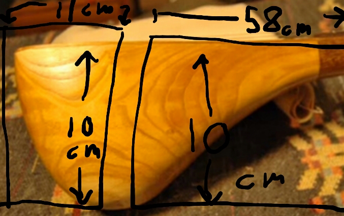

Α) τζουράς σε δυο κομμάτια: πως εννοείς την κόλληση δεν κατάλαβα. Θα προεκτείνεις το μανίκι, θα μεγαλώσεις το σκάφος - ή και τα δύο ? γράφοντας τις διαστάσεις του μαδεριού εγώ καταλαβαίνω ότι στο 25 θα χώσεις το πλάτος και στο 10 το βάθος. Έστω ότι σου φτάνει το 10, ούτως ή άλλως δεν φτάνει το μήκος (58) για μονοκόμματο. ή δεν θα είναι μονοκόμματος ? (αν δεν είναι, βγάζεις δυο τζουράδες και τρεις μπαγλαμάδες από αυτό το κομμάτι, αν επιτρέπουν τα νερά εννοείται).
πως θα διατάξεις τα νερά ? (βάλε μια φωτογραφία ή σκίτσο με τα νερά και το όργανο)
πριν κόψεις ο,τιδήποτε, πρέπει να αποφασίσεις την κατεύθυνση των νερών

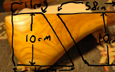

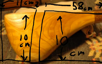

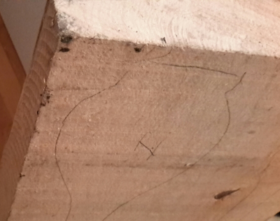

Α) Το ξύλο είναι αυτό, επωλείτο ως "φλαμούρι για 2 μπαγλαμάδες", τα σχέδια επάνω του είναι από τη μάνα του. Η ιδέα μου είναι να βγάλω ένα τζουρά κι ένα μπαγλαμά όπου (και στα δύο) ο καράβολας θα δουλευτεί και θα κολληθεί χωριστά, ενώ μάνικο και σκάφος θα σκαφτούν ως ενιαίο σώμα. Για να βγεί το μήκος του τζουρά, η σκέψη μου είναι, πριν το σκάψιμο, να δημιουργήσω ένα μακρύτερο κομμάτι, κόβοντας και κολλώντας από το μήκος που θα περισσέψει από το κομμάτι που πάει για μπαγλαμάς, αφού πρώτα θα έχω κόψει το μαδέρι κατά μήκος σε δύο κομμάτια, που το μεν, αφού επιμηκυνθεί θα πάει για τζουράς, το δε, αφού κοντύνει, μπαγλαμάς. Εννοείται πως σκέφτομαι η ένωση των δύο κομματιών σε ένα μακρύτερο ενιαίο κομμάτι για σκάφος-μάνικο τζουρά να είναι στο ηχείο και όχι στο μάνικο (εκτός αν θα 'ταν καλύτερα στο μάνικο, και βλακωδώς δεν το βλέπω). Η απορία μου είναι, καταρχήν, εάν αυτό γίνεται (ή μήπως θα ήταν πολύ επισφαλής μια τέτοια κατασκευή), και μετά, εφόσον καταρχήν γίνεται, μήπως θα ήταν φρόνιμο να τα κόψω έτσι που να κολληθούν σε γωνία, όπως κολλιέται ο καράβολας που μπαίνει σφηνωτά μες το μήκος του μάνικου, ή εάν θα αρκούσε η ένωση των δύο κομματιών κάθετα στο μήκος του οργάνου. Για το βάθος ξέρω ότι είναι οριακό και ίσως κάνω αναλόγως μια τεχνητή εκβάθυνση κολλώντας από κάτω κάνα-δυο πόντους εν είδη φέτας από το ίδιο φλαμούρι στο μέρος που θέλω να είναι πιο βαθύ, αλλά νομίζω σε αυτό δεν πολυτίθεται θέμα στερεότητας. "Κούρμπα του τζουρά" εννοώ πως το μάνικο θα είναι σκαμμένο κούφιο έτσι που θα αποτελεί μέρος του ηχείου (χωρίς τάκο ανάμεσα), κατασκευή που πιθανότατα υστερεί σε αντοχές συγκριτικά με την κατασκευή με κόντρες, αλλά υπερτερεί ενός συμπαγούς μάνικου μονοκόμματου χωρίς κόντρες, πράγμα που ελπίζω, σε συνδυασμό με το σχετικά μικρό μήκος του μάνικου και το σχετικά μεγάλο πλάτος και βάθος στο σημείο εκβολής του μάνικου στο κυρίως σκάφος, να το κάνει να βαστάξει στις τάσεις σκεβρώματος.

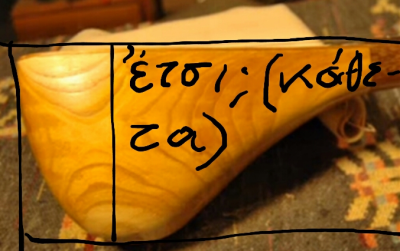

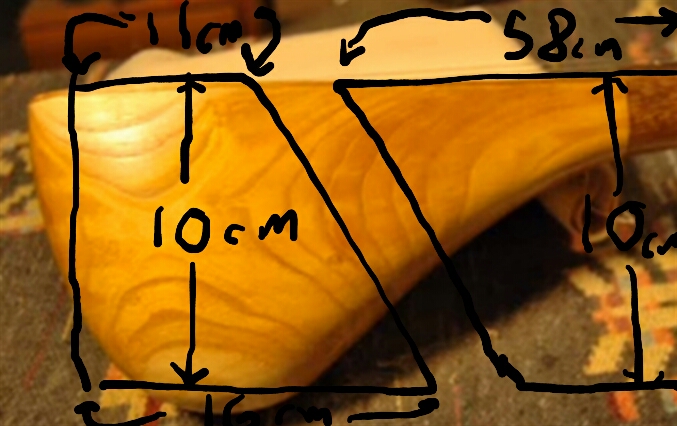

Εννοώ, κόβω το μαδέρι σε δύο όμοια 58×12,5×10. Από το ένα κόβω ένα ορθογώνιο πχ 11×12,5×10, το οποίο κολλάω μπροστά στο απείραχτο άλλο μισό, έτσι που τώρα έχω ένα κομμάτι πχ 69×12,5×10 (κι ένα 47×12,5×10), η περίπτωση της πρώτης επιζωγραφισμένης φωτό (το μαύρο ορθογώνιο αντιπροσωπεύει το κομμάτι απ' όπου θα σκαφτεί το όργανο, και η γραμμή που το χωρίζει κάθετα το σημείο συγκόλλησης των δύο τμημάτων), ή, εναλλακτικά, κόβω από το μισό μαδέρι που πάει για μπαγλαμάς ένα κάπως μεγαλύτερο κομμάτι, πχ 16×12,5×10, το κόβω από τη μία μεριά σε γωνία έτσι που τώρα έχω ένα κομμάτι πχ 16×12,5×10 από τη μία αλλά πχ 11×12,5×10 από την άλλη, και επίσης κόβω και στο μεγαλύτερο κομμάτι την ανάλογη γωνία, έτσι που να ενωθούν κάπως όπως ο καράβολας στο μάνικο, η περίπτωση της δεύτερης επιζωγραφισμένης (σε τούτες τις δεύτερες τα κομμάτια δεν έχουν κολληθεί ακόμα):

ΒΑΔΙΖΕΙΣ ΣΕ ΛΑΘΟΣ ΜΟΝΟΠΑΤΙ. ΔΕΝ ΚΟΛΑΜΕ ΕΤΣΙ ΠΟΤΕ ΤΑ ΞΥΛΑ.
Η ΜΟΝΑΔΙΚΗ ΦΟΡΑ ΠΟΥ ΕΙΔΑ ΕΤΣΙ ΚΟΛΗΜΕΝΑ ΞΥΛΑ ΣΕ ΟΡΓΑΝΟ ΗΤΑΝ ΣΤΗΝ ΠΟΛΗ ΚΑΤΙ ΤΖΟΥΡΑΔΑΚΙΑ ΓΙΑ ΤΟΥΣ ΤΟΥΡΙΣΤΕΣ
