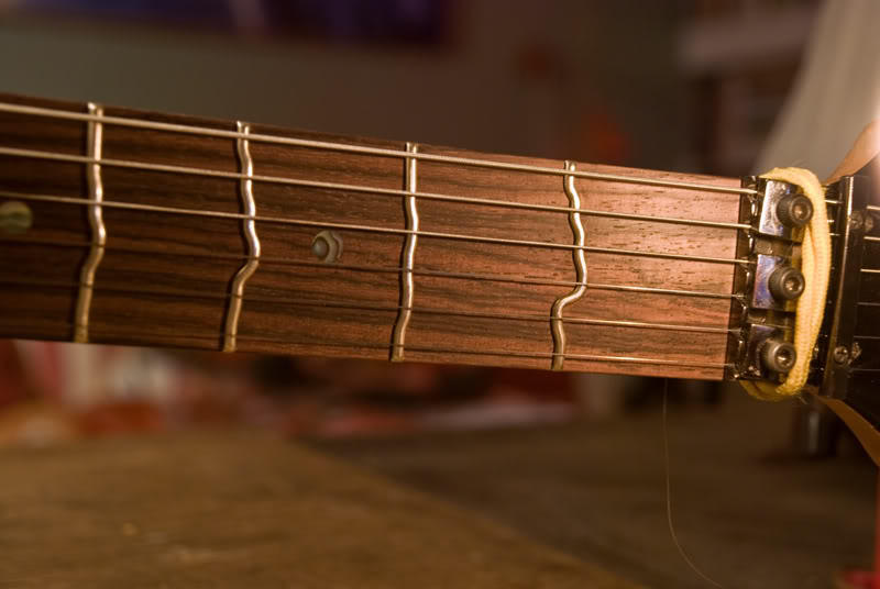

 από ότι έχω καταλάβει το πρόβλημα οφείλετε στα τάστα ,πχ αν θέλαμε να είμαστε σωστοί αντί για ένα τάστο στην κιθάρα το 7μο πχ ας πούμε από το καβαλάρη θα έπρεπε να έχουμε 6 διαφορετικά η ένα που να μην είναι ίσιο
καθότι οι νότες δεν είναι στην ίδια ευθεία  .
υπάρχουν κιθάρες σωστές
δες τις φωτογραφίες αλλά είναι πολύ δύσκολες στην κατασκευή χωρίς ιδικά μηχανήματα διότι έχουν λυγισμένα ταστα....
https://www.google.gr/search?q=true+temperament+guitar&rlz=1C1GIGM_enGR647GR647&espv=2&biw=1180&bih=643&source=lnms&tbm=isch&sa=X&ved=0ahUKEwjWtdC8md7KAhUJtBQKHdaBARsQ_AUIBigB#tbm=isch&q=true+temperament&imgrc=YdiPzQ3tirhoQM%3A
γενικά ότι όργανο έχει τάστα και πάνω από δυο χορδές θα είναι 'φάλτσο"
απλά βρίσκοντας την οκτάβα στο 12το τάστο ισορροπούν κάπως τα πράγματα και έχουμε ανεκτή φαλτσότιτα..... ...... σε όλα τα τάστα
δες και αυτήν την κιθάρα που έχει σύστημα για να μην ξεκουρδίζει και το True Temperament με τα στραβά τάστα   που κάνει την κιθάρα να μην φάλτσάρει πουθενά .
ξέφυγα λίγο αλλά νομίζω έχει ενδιαφέρον
https://www.youtube.com/watch?v=RzoxGBstjsk
