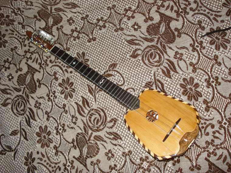

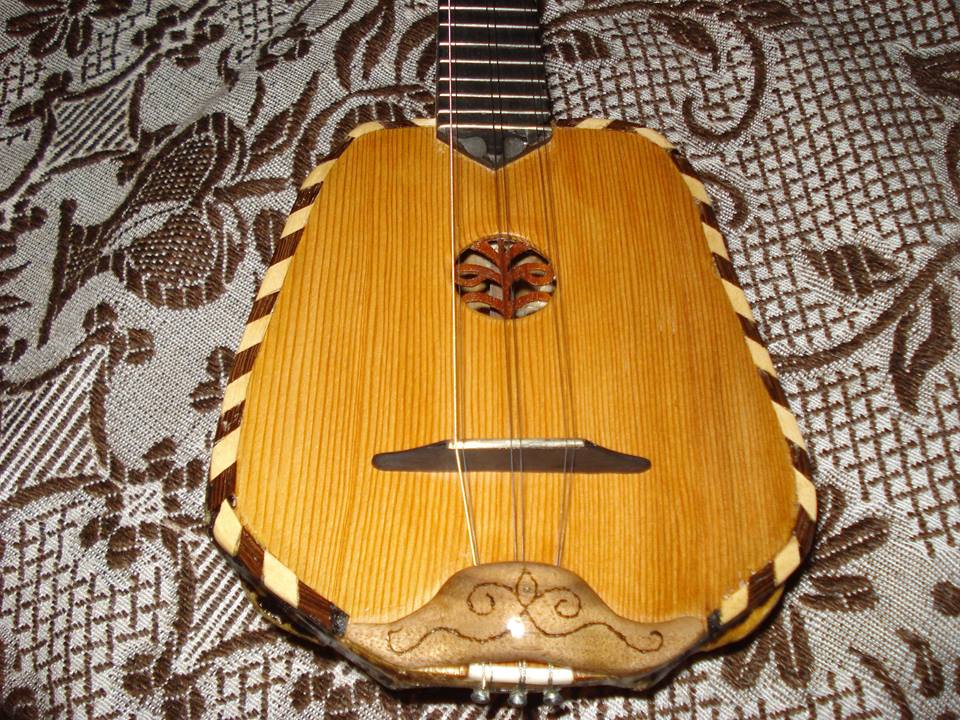

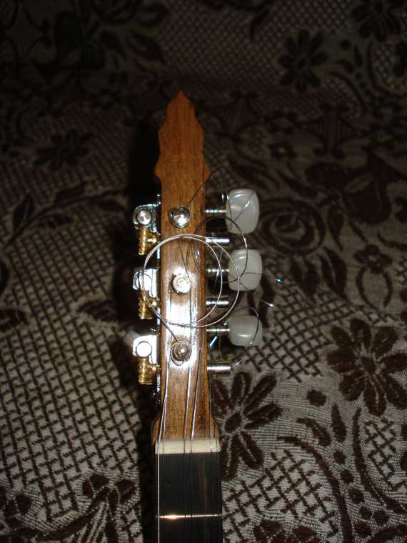

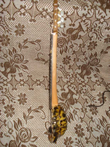

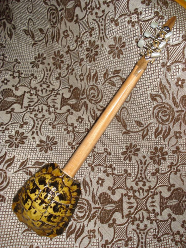

μολις τελειωσα εναν μπαγλαμα απο κελυφος χελωνας. 8)
κλιμακα 38

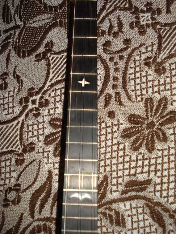

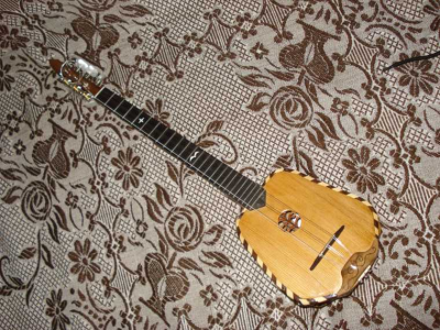

το μπρατσο ειναι νιαγκον νομιζω. ταστιερα και καβαλαρης εβενος. τα σημαδια ειναι δικα μου κοκκαλινα(μεγάλος μπελας :D)
καραολο και χορδιερα απο αμερικανικη καρυδια.καπακι κεδρος.
εννοειτε οτι δεν σκοτωσα καμια χελωνα. βρηκα το κελυφος σε μια πεζοπορια. ακομα βρωμαει λιγο
απο ηχο δεν περιμενα και πολλα αλλα τελικα μου αρεσε παρα πολύ. ειναι δυνατος και καπως μυστηριος

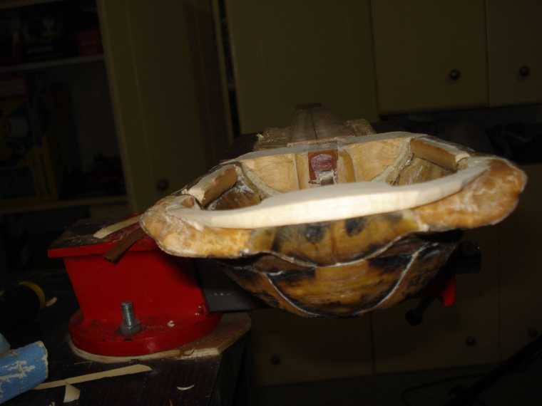

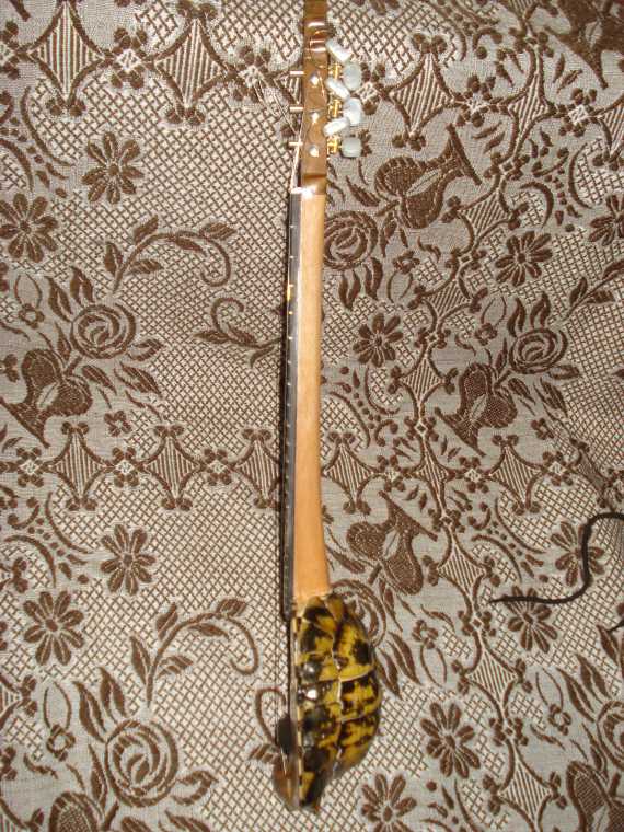

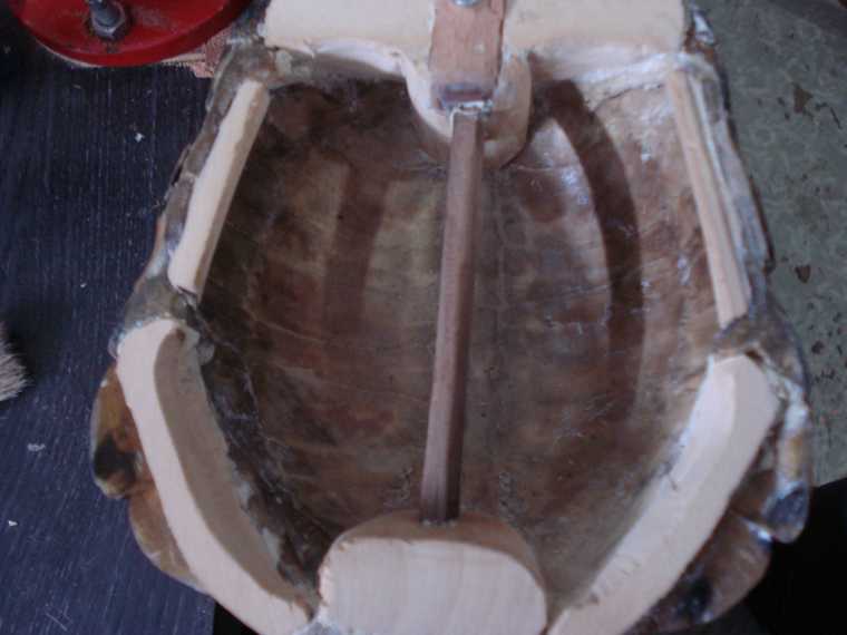

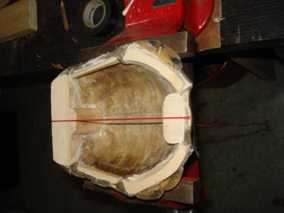

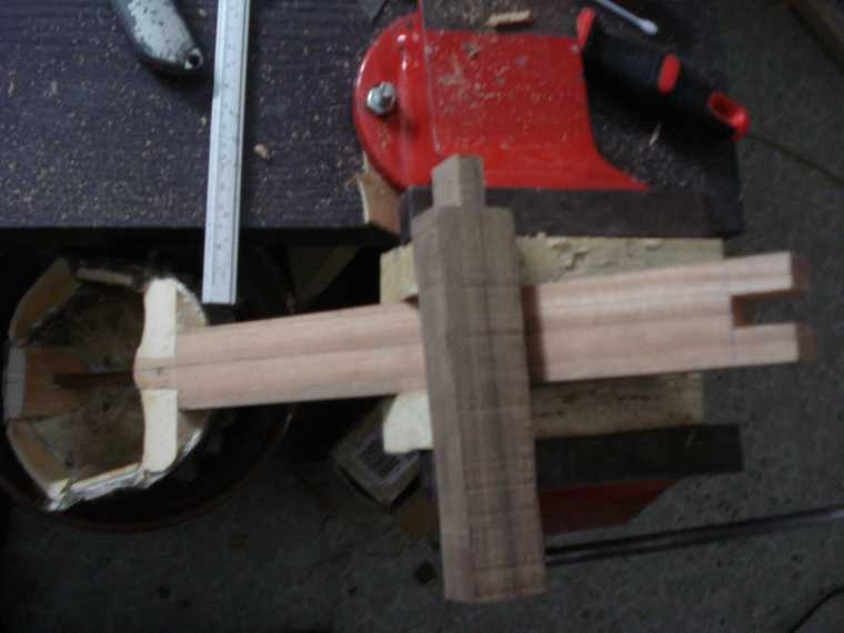

βαζω φωτογραφιες απο τα διαφορα σταδια.

 ::)ΚΩΣΤΑ ΩΡΑΙΑ ΚΑΤΑΣΚΕΥΗ

Ωραία η χελώνα Κώστα.
Και από ήχο πολύ καλή και από εμφάνιση.
Και αφού απεβίωσε από ανεξάρτητα από εσένα αίτια, χαλάλι σου.
Η καλύτερη χρήση για αυτήν.
Απ: μπαγλαμας χελωνα
« Απάντηση #8 στις: Ιανουαρίου 10, 2016, 10:15:00 μμ »
Καλόπαιχτη και καλοτάξιδη η χελώνα σου Κώστα !

Μπραβο Κωστα παρα πολυ ομορφο !!!! Καλοπαιχτο να ´ναι και παμε για το επομενο..

μπραβο κωστα.
το καυκαλο με τι το λουστραρησες;
(αν ξαναβρεις σε επομενο περιπατο, πηγαινε για αρχαια λυρα...)

Μπράβο Κώστα! Ιδιοτροπο καραόλο βλέπω και ιδιοτροπη ένωση με το μάνικο..

Στελιο με απλη γομαλακα περασμενη με πινελο. αν και πιστευω πως δεν το χρειαζοταν.και μαλιστα επειδη οταν τη βρηκα καποια απο τα λεπια της ηταν ξεκολημενα και αυτα που δεν ηταν βγαιναν ευκολα εκατσα και τα κολησα ενα ενα.οποτε απο κατω ειναι γεματο κολλα.
