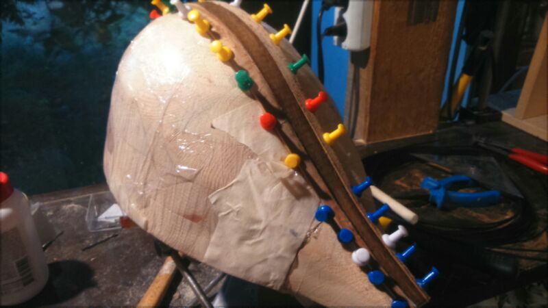

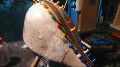

Καλή χρονιά σε όλα τα μαστόρια!
Η πρώτη μου δούγα! Θα είμαι ευχαριστημένος αν το φτάσω έστω και στη μέση!

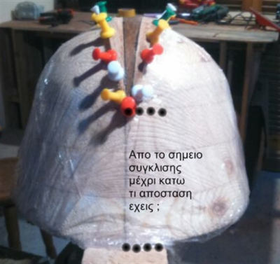

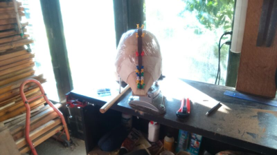

Φίλε Δημήτρη καλή χρόνια να εχεις, μπράβο για το ξεκίνημα σου, αν θέλης βαλε και μια φότο απο μπροστά να δούμε την σήγκλιση των δουγων

Παιδιά ευχαριστώ για το κουράγιο! Έστρωσα επιτυχώς άλλες δύο ντουγιες..

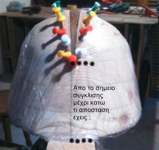

ΜαστροΚωστα να το σημείο σύγκλισης.

« Απάντηση #23 στις: Ιανουαρίου 03, 2016, 09:07:16 μμ »
ΔΗΜΗΤΡΗ ΜΗΠΩΣ ΤΟ ΣΗΜΕΙΟ ΣΥΓΛΙΣΗΣ ΕΙΝΑΙ ΠΟΛΥ ΨΗΛΑ;
ΚΑΙ ΔΕΝ ΣΟΥ ΤΟ ΚΑΛΥΨΕΙ Η ΚΟΛΑΤΖΑ;
ΚΑΝΕ ΕΝΑΝ ΕΛΕΓΧΟ ΚΑΛΥΤΕΡΑ ΤΩΡΑ ΠΟΥ ΕΙΝΑΙ ΝΩΡΙΣ
(ΔΕΣ ΚΑΙ ΤΙΣ ΟΔΗΓΙΕΣ ΤΟΥ ΜΑΝΟΥ)

« Απάντηση #24 στις: Ιανουαρίου 03, 2016, 09:31:23 μμ »
εμένα πάλι μ' αρέσει που διαλέγεις τις καρφίτσες να είναι χρωματικά ίδιες ανά ζεύγη....
(πω - πω "ψείρας", έ ρε τι έχει να γίνει στη συνέχεια.......)
Μάνο μάλλον ψυχαναγκαστικό είναι, δεν είμαι ψείρας εκεί που πρέπει δυστυχώς  ;)
Δημήτρη με τα ξύλα που έχεις και βάζεις το πηγαίνεις ωραία.
Το πίσω σημείο σύγκλισης και μένα μου φαίνεται ψηλά και νομίζω ότι για δυο - τρεις δούγιες , δεξιά - αριστερά ακόμα,θα είσαι ΟΚ. Μετά οι υπόλοιπες θα συναντιούνται κατά το πλάτος τους επάνω στην κατακόρυφη μολυβιά (άξονα συμμετρίας)
Η κολάντζα που θα μπει θα τα σκεπάσει όλα ... Αλλά θα είναι κι αυτή αρκετά υψηλή ... κι ίσως να μη σου αρέσει ...
Επειδή έχω βρεθεί στη θέση σου , κάνε μου μια χάρη και σχεδίασε με το μολύβι πάνω στο καλούπι σου τις υπόλοιπες δούγιες

« Απάντηση #25 στις: Ιανουαρίου 03, 2016, 10:29:35 μμ »
Για να μην φλυαρώ ... {celebrate016} το ύψος της κολάτζας θα χρειαστεί να είναι λίγο μεγαλύτερο από το ζητούμενο στη φωτο {music004} Πώς το βλέπεις ; ...
Είναι κρίμα να ξηλώνεις ... :-\ Μια ιδέα (αν θες την κρατάς - αν θες την πετάς) θα ήταν να μην βάλεις εξωτερικά πλαϊνάρια και για κολάντζα να βάλεις μια απλοποιημένη "κολάντζα" όπως βάζουν (για άλλους λόγους) στον ταμπουρά

δημητρη μια χαρα παει.
Αυτο το αποτομο καλουπι ετσι κλεινει.  Συνεχισε το.

« Απάντηση #27 στις: Ιανουαρίου 04, 2016, 05:25:44 μμ »
Παύλο και μένα μου φαίνεται ψηλά, δεν ξέρω αν το πετύχω έστω και λίγο, αλλά έχω επηρεαστεί από κάτι σκαφάρες απίστευτες που είχε φτιάξει ο John2004...
Ιωσήφ η απόσταση που ρωτάς είναι 7,5 εκατοστά.
Τζον τι να πω.. Μελετούσα κάνα δίωρο χθες τα σκάφη εκείνα, ξέρεις ποια λέω.. Και τωρα βλέπω την απάντησή σου.. Έστρωσα άλλες δύο σήμερα και προχωράω!
Απ: Πρώτο καλούπι
« Απάντηση #28 στις: Ιανουαρίου 04, 2016, 06:09:55 μμ »
με ποσο μεγιστο βαθος?
Δημήτρης Αγγελακοπουλος
  • Μηνύματα: 498
Απ: Πρώτο καλούπι
« Απάντηση #29 στις: Ιανουαρίου 04, 2016, 08:44:39 μμ »
12,5 εκ.
