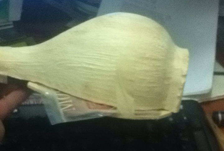

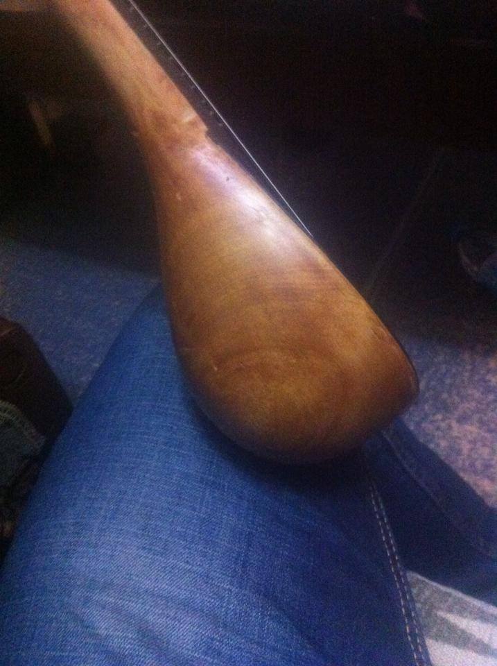

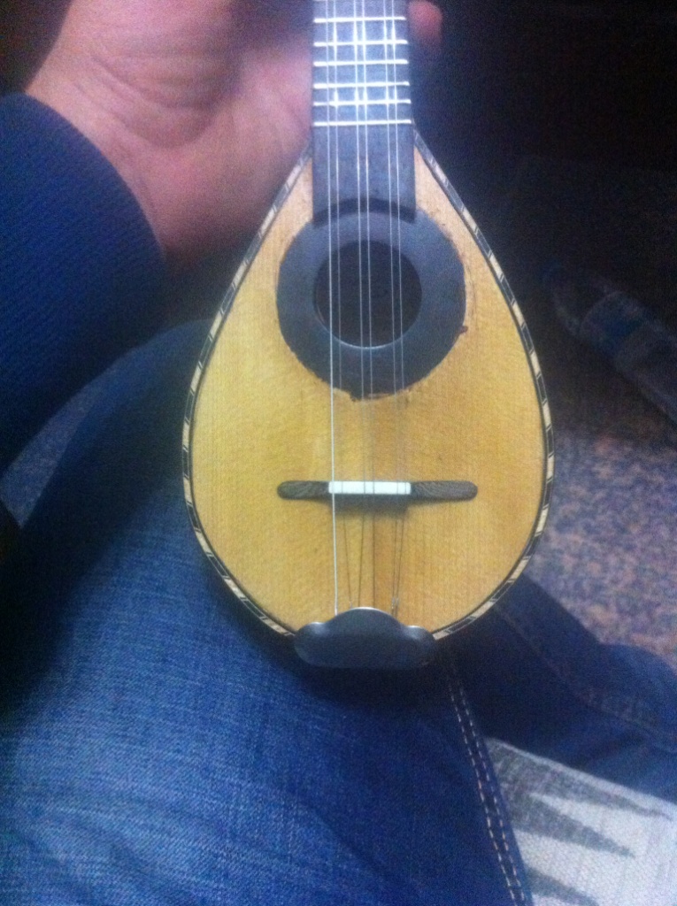

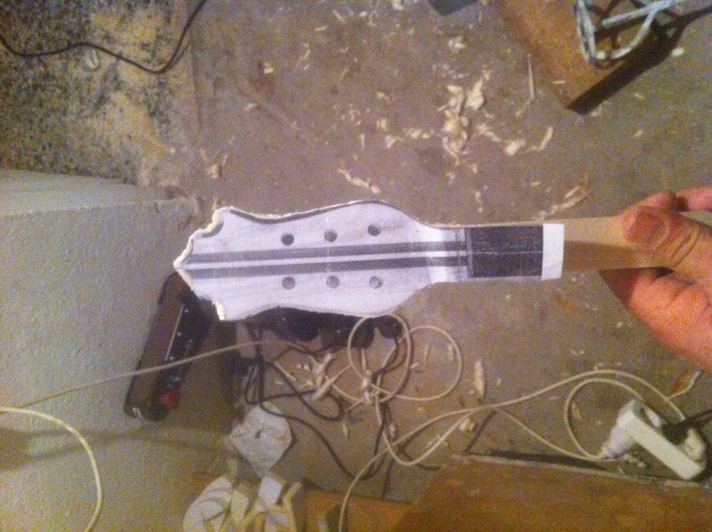

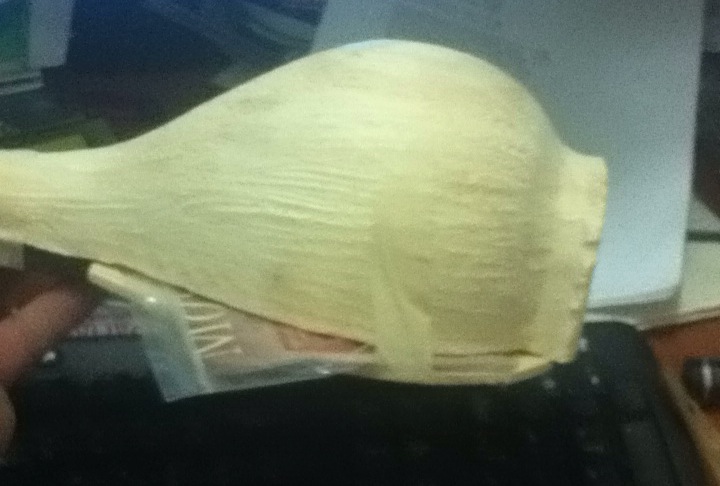

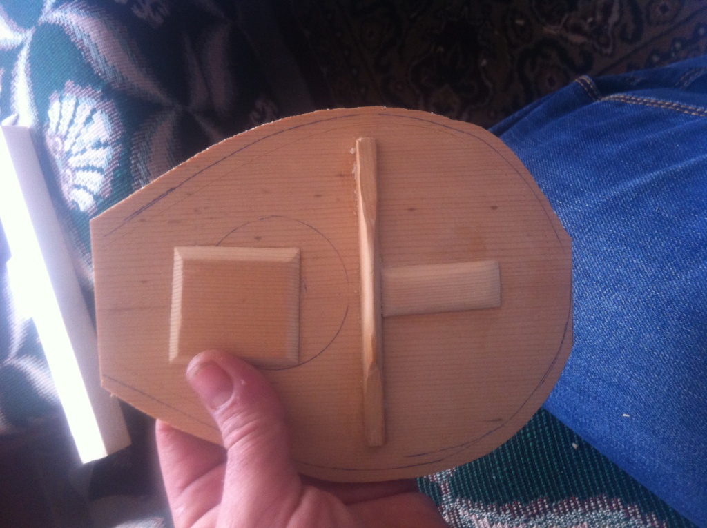

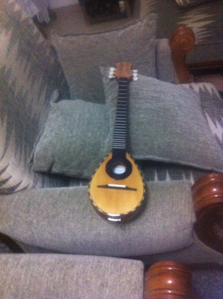

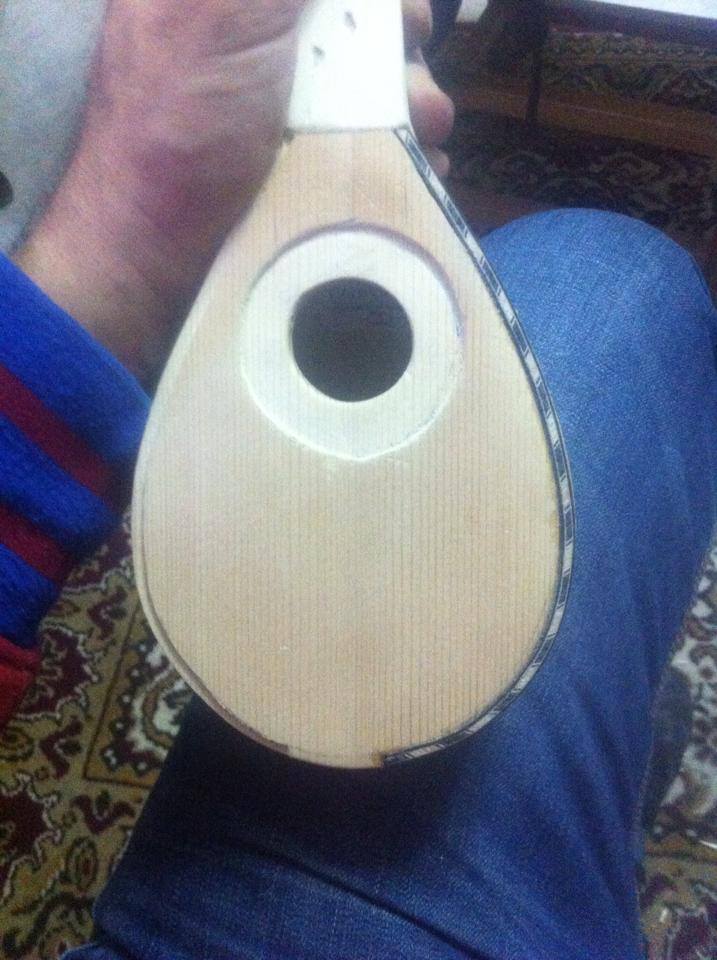

τον ξεκινησα περυσι σταματησε τους ζεστους μηνες...και τελειωσε προχθες!! αγοραστηκε σαν κιτ μ ετο ξυλο ξεχονδρισμενο σε παντογραφο και τα υπολοιπα εγιναν με dremel και πολυ γυαλοχαρτο στο χερι! ξυλο λευκα τουρκιας καπακι κεδρος (εδω εκανα οτι και στο μπουζουκι  2 καπακια κολημενα με κοντρες απο μεσα..) ταστιερα βεγκε ροζετα παλλισανδρος καβαλαρης  βεγκε αλλα θα αλλαχτει..το σχεδιο που εκανα το καραολο ειναι απο φωτο στο ιντερνετ...οπου τελικα ηταν του Ζαρκαδα!! χρωμα περασα μαονι..κ μετα γομαλακα !

Εκείνα τα δυο κολλημένα καπάκια ... δεν τοχω , αλλά δεν πειράζει . Ομορφος ο μικρός ! Καλόπαιχτος ναναι . Θέλω ν ακούσω και τη φωνή του.

στο μπουζουκι το καπακι ειναι μονοκοματο?? την ιδδια διαδικασια σε μικρογραφια εκανα!! ηχο..πρεπει να βρω καποιον π ξερει να παιζει...οποτε την δευτερα π θα εχω μαθημα θα τον κανω πασα στο δασκαλο!!

ΔΕ ΜΑΣ ΕΔΕΙΞΕΣ ΤΟ ΚΑΡΑΟΛΟ ΟΜΩΣ..............................
ΝΑ ΔΕΙΣ ΠΑΡ ΟΤΙ ΕΙΝΑΙ ΛΕΥΚΑ .......ΘΑ ΚΕΝΤΑΕΙ Ο ΗΧΟΣ ΤΟΥ

μερικες ακομα φωτο π δεν ανεβαιναν λογω μεγεθους! και ενα βιντεακι!  https://youtu.be/fOzzmy4D0Ms
