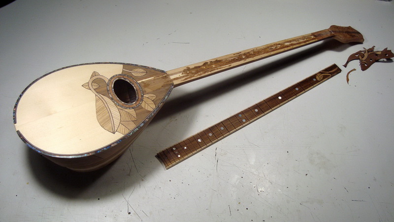

... αυτά τελειώνουν και όλα εντάξει...

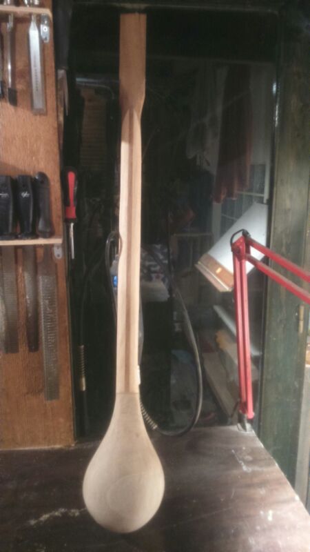

αλλά το μικρο-μισο-μπούζουκο έβγαλε πρόβλημα...
είχα περάσει τάστα - χωρίς να τα τρίψω - από τον Ιούνιο (μαζί με τον άλλον τζουρά) και λίγο οι εκλογές, λίγο το καλοκαίρι κτλ κτλ. τα άφησα στην άκρη...
τώρα που τα ξανάπιασα άρχισα να δουλεύω τα τάστα, ο άλλος τζουράς ήταν εντάξει, αυτό δεν ξέρω τι έπαθε και το μανίκι έγινε περισπωμένη (τα ξύλα κομμένα από το τα ίδια κομμάτια, ίδιες κόντρες, ίδια πάχη, ίδια κλίμακα, όλα ίδια - η μόνη διαφορά στην ένωση που αυτό είναι λίγο φαρδύτερο). Αφού άλλαξα τάστα ανά περιοχές προσπαθώντας να το συνεφέρω, είδα και απόειδα και ξήλωσα την ταστιέρα για να ξαναδώσω κλίση στο μπράτσο (τα είχα λίγο "μπαμπάτσικα" τα μπράτσα και μ' έπαιρνε)
... και φτου κι απ' την αρχή...
"... μ' αρέσουν οι παρατηρήσεις, διορθώνομαι..."
Αν έρθει (και αντέξει), όλα καλά. Αν δεν έρθει - ή δεν αντέξει - θα ακολουθήσω το δρόμο που χάραξε ο Πλιακώνης...  {celebrate011}

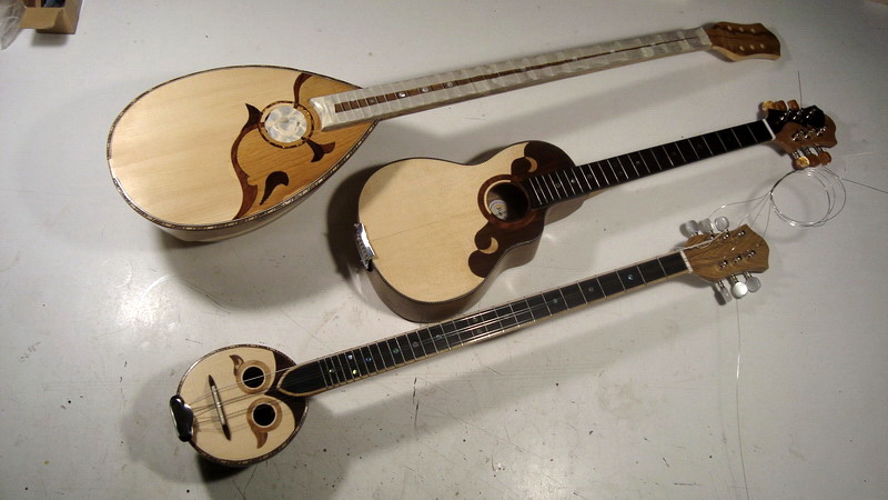

Μάνο η αισθητική των οργάνων σου δεν παίζεται!
...να δεις που θα το ξεφουρνισει το μυστικο...
κανενας παππους ή καμια γιαγια, θα ειναι απ' την ιταλια...
εξ 'ου και το ντιζαϊν...
μπραβο μανο. και μην μασας. αν σου κανει νερα το εργαλειο, θα παρελασουμε με το "εμπρος της γης οι κολασμενοι"...
[/quote]
Ναι κατι γίνεται με τα γονίδια και έχουμε τέτοια ομορφιά!
Οχι Οχι  {music024} {music024} {music024} επειδή είμαι ανώμαλος μην γίνεις και εσύ... φαντάσου ούτε θέλω να το ξαναδώ και ειναι κρίμα το έχω αφήσει έτσι και ακόμα αιμορραγεί  :'( :'( :'( :'(

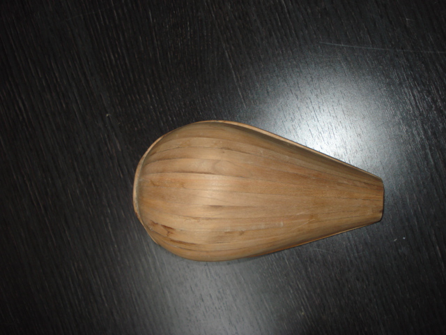

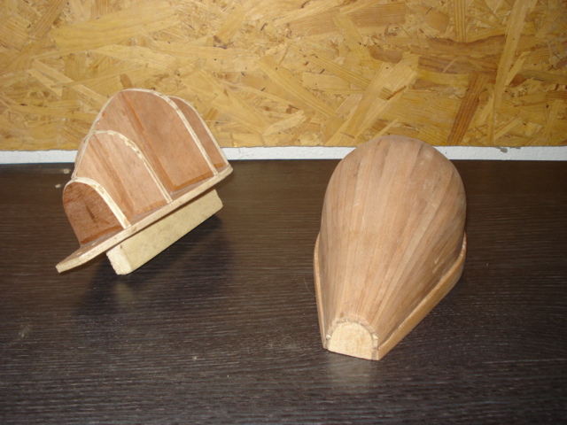

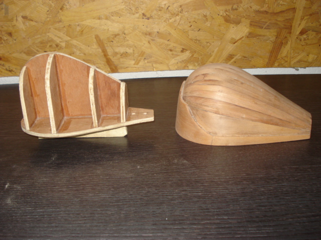

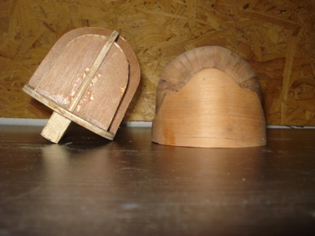

« Απάντηση #25 στις: Οκτωβρίου 15, 2015, 01:59:31 μμ »
χεραιτω.
εκατσα ένα πρωι και εφτιαξα ένα καλουπάκι για μπαγλαμα(μην πάμε στα μεγαλα κατευθιαν) και ξεκινησα.
 δεν ειχα ασχοληθει ποιο πριν με νούγιες και είμαι πολύ χαρούμενος που κατάφερα να φτιάξω ένα σκαφάκι.
οι αναποδιές του και οι ατέλιες πολλές αλλα έμαθα πολλά απο αυτό και νομίζω το έπιασα νο νόημα για το πώς να εφαρμόζουν καλα οι ντούγςες στο σκάφος.
τώρα μένει να φτιάξω ακόμα ένα να δώ αν όντως το έπιασα η μπούρδες :P και να διορθώσω λίγο το καλούπι
 πώς σας φαίνεται;

 πώς σας φαίνεται;
αν πουλάς, θέλω... πολλά!
έτσι μας φαίνεται (εμένα τουλάχιστον)

« Απάντηση #27 στις: Οκτωβρίου 15, 2015, 11:56:05 μμ »
Χεχε. Ευχαριστω Μάνο

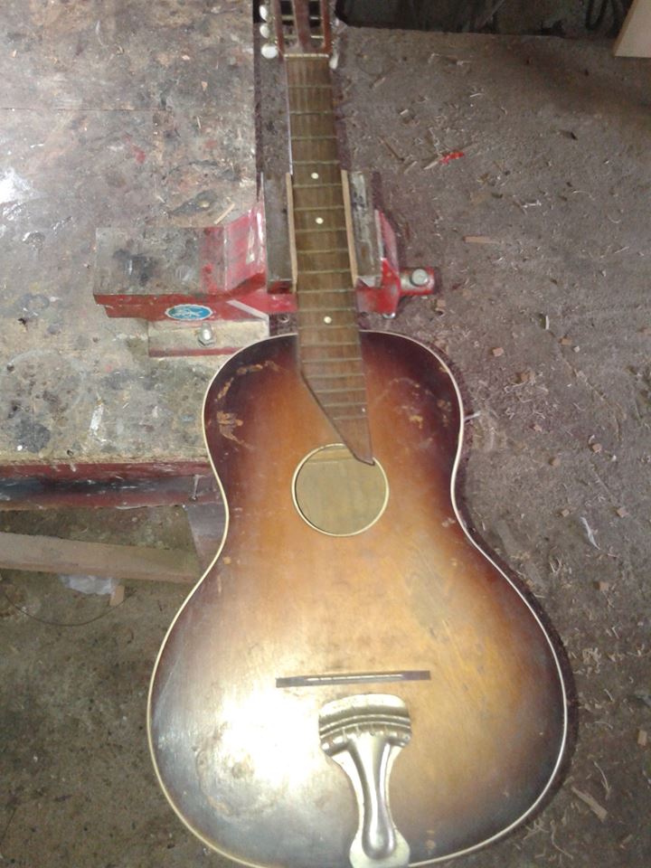

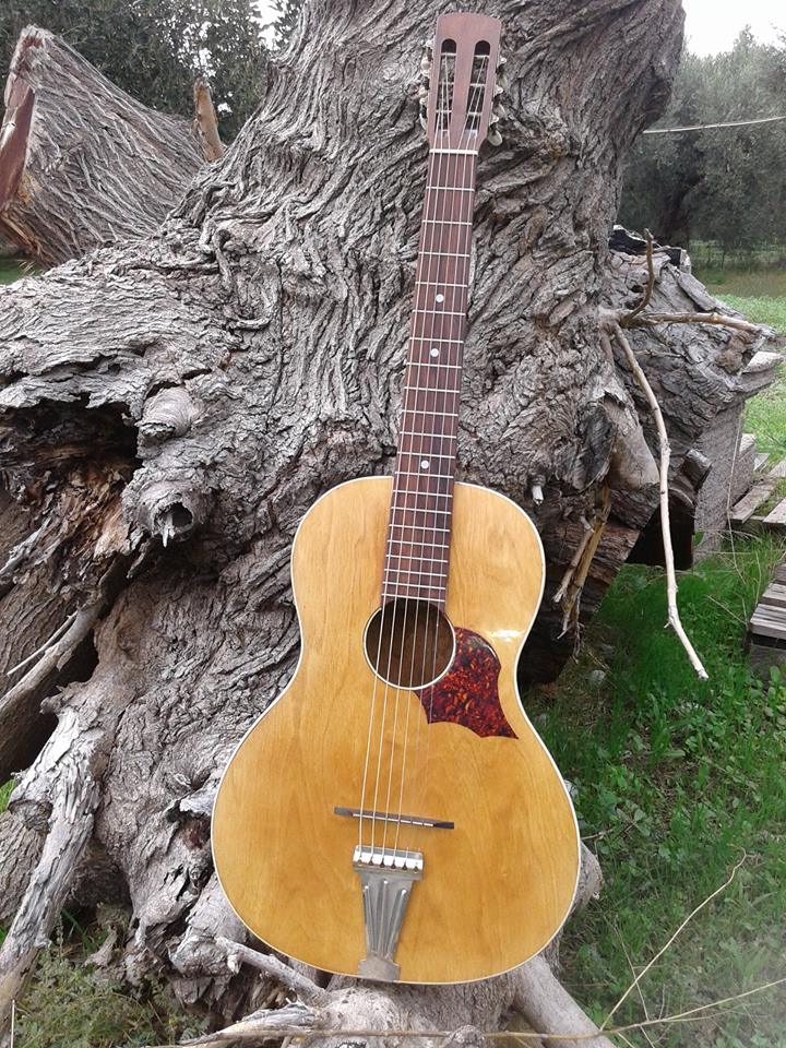

ΕΓΩ ΣΗΜΕΡΑ ΤΕΛΕΙΩΣΑ ΜΙΑ ΕΠΙΣΚΕΥΗ ΚΙΘΑΡΟΝΙΟΥ. ΔΕΝ ΛΕΕΙ ΤΙΠΟΤΑ ΣΑΝ ΚΑΤΑΣΚΕΥΗ ( ΚΟΝΤΡΑ ΠΛΑΚΕ ΜΕ ΕΠΕΝΔΥΣΗ ΚΑΠΛΑΜΑ ΠΛΑΤΗ ΚΑΙ ΚΑΠΑΚΙ) ΑΛΛΑ Ο 60 ΧΡΟΝΟΣ ΙΔΙΟΚΤΗΤΗΣ ΕΧΕΙ ΜΑΖΙ ΤΗΣ ΣΥΝΑΙΣΘΗΜΑΤΙΚΟ ΔΕΣΙΜΟ. ΤΟ ΚΟΥΦΟ ΕΙΝΑΙ ΟΤΙ Η ΠΟΥΤΑΝΑ ΠΑΙΖΕΙ ΓΑΜΙΩΝΤΑΣ
