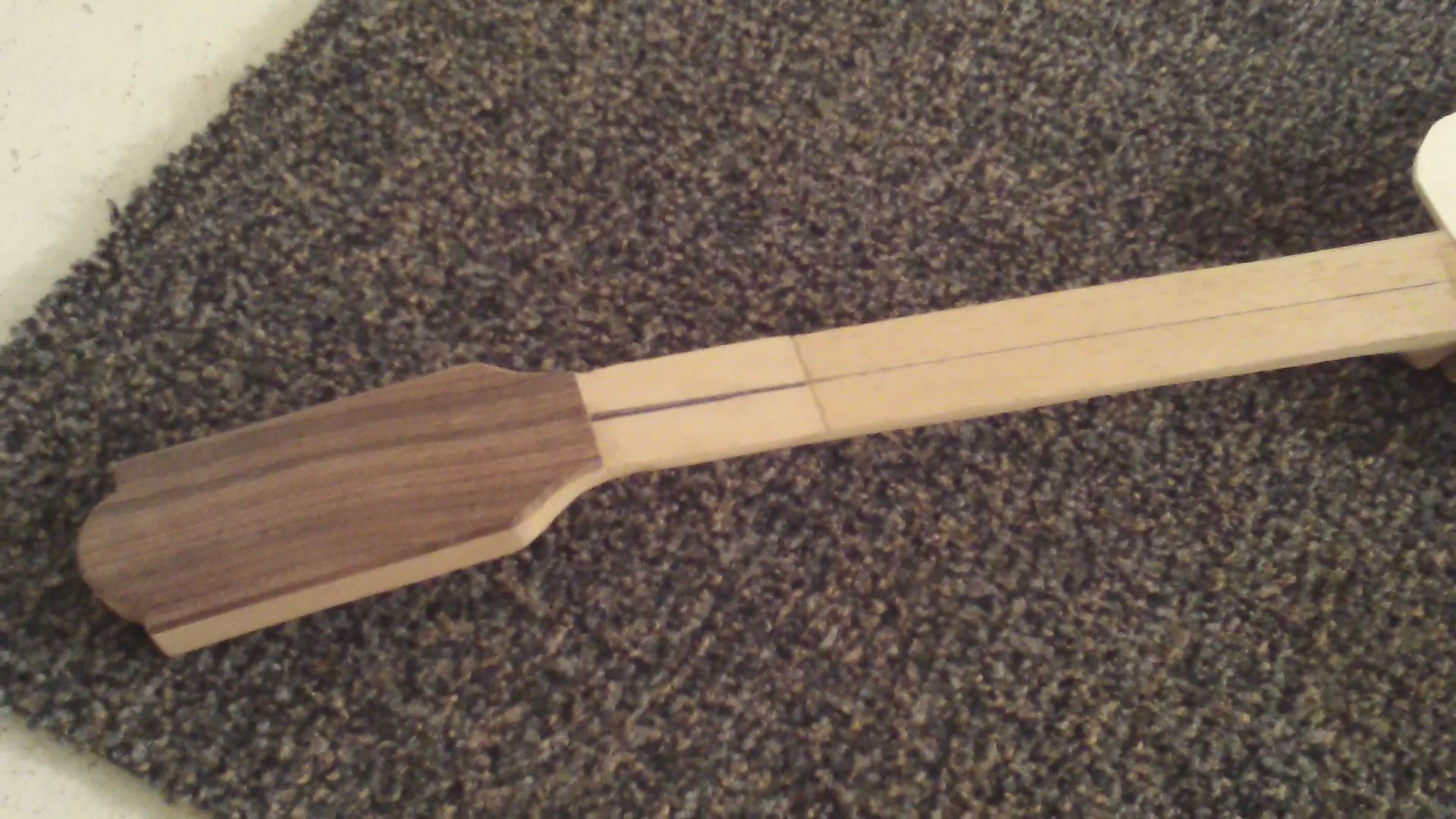

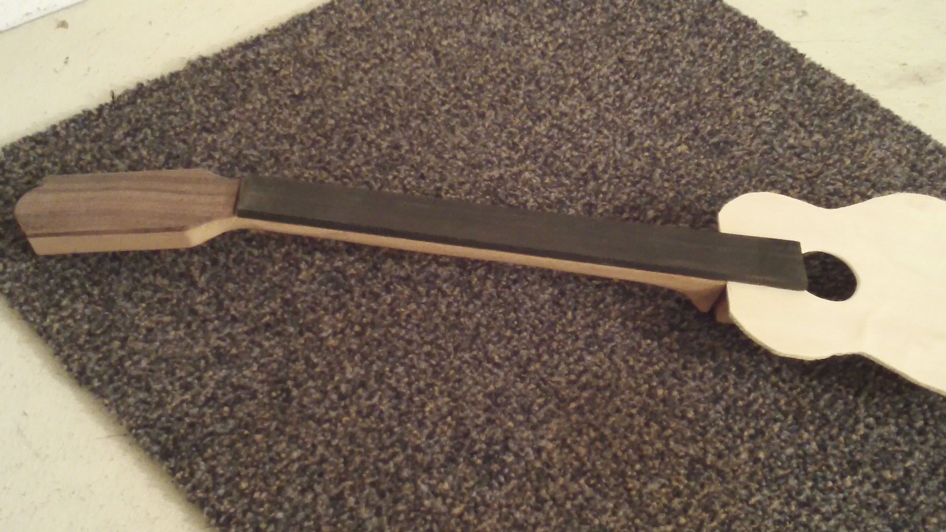

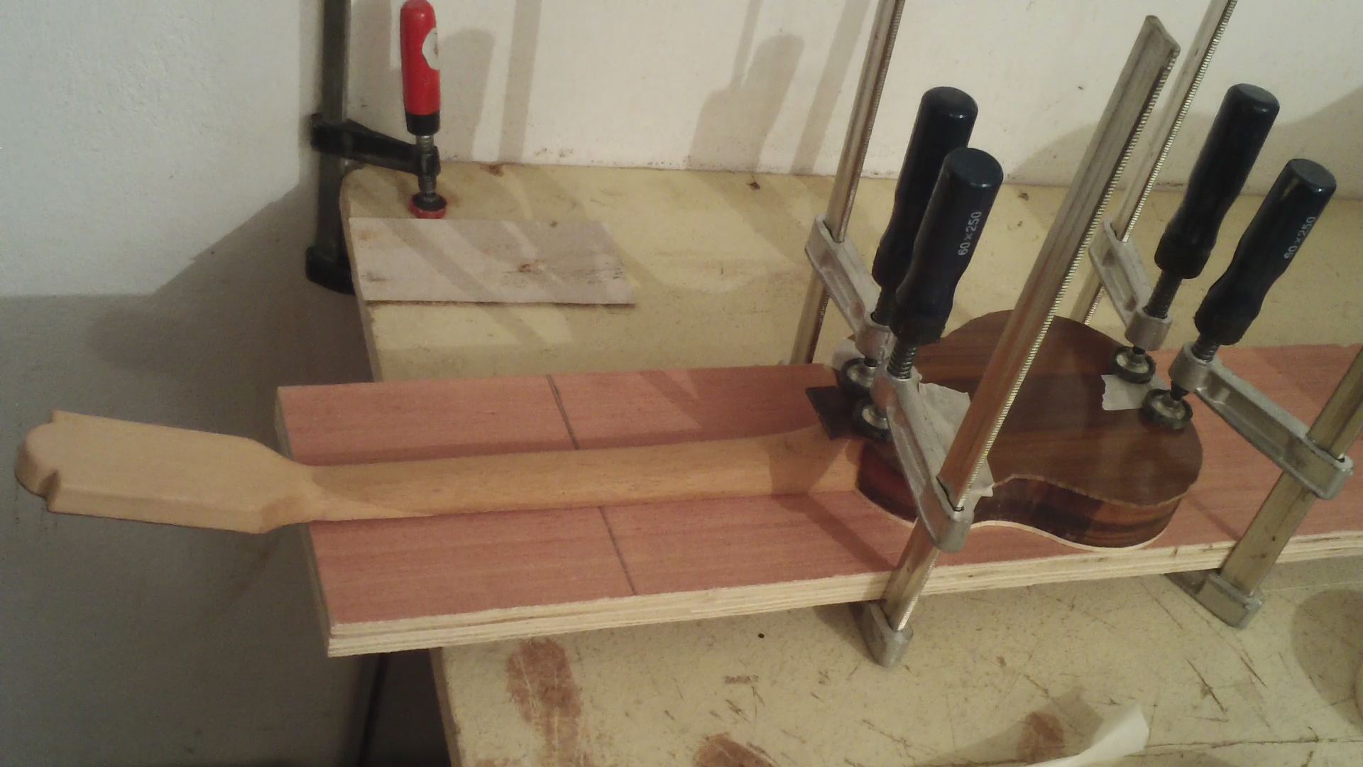

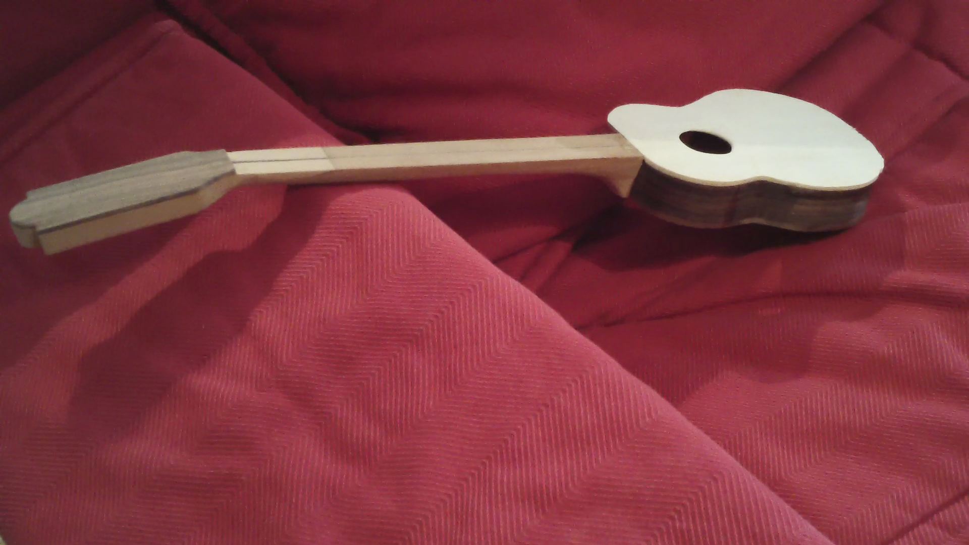

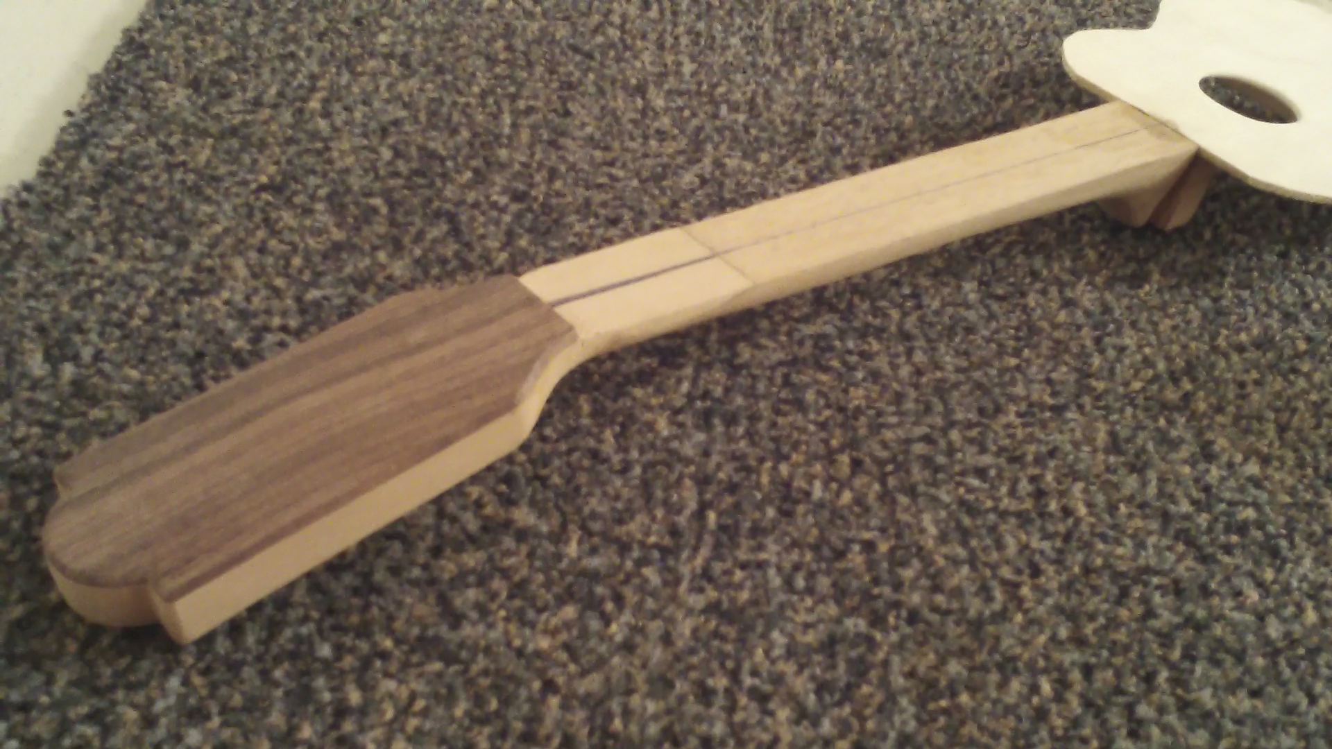

η συνεχεια με το μπρατσο,
κολλησα, εραψα, ρασπαρισα, ετριψα, εβρισα, κομπλε εγινε...
ταστο εχω απ' αυτο, http://dimizparts.gr/%CE%9A%CE%91%CE%A4%CE%97%CE%93%CE%9F%CE%A1%CE%99%CE%91-%CE%9A%CE%99%CE%98%CE%91%CE%A1%CE%91-%CE%91%CE%9A%CE%9F%CE%A5%CE%A3%CE%A4%CE%99%CE%9A%CE%97/%CF%84%CE%AC%CF%83%CF%84%CE%B1-hosco-fretwire-hfs2-10053 με παχος 2χ. και υψος 1.1χ, κανει; ή να παρω αλλο διοτι ειναι υψηλο;

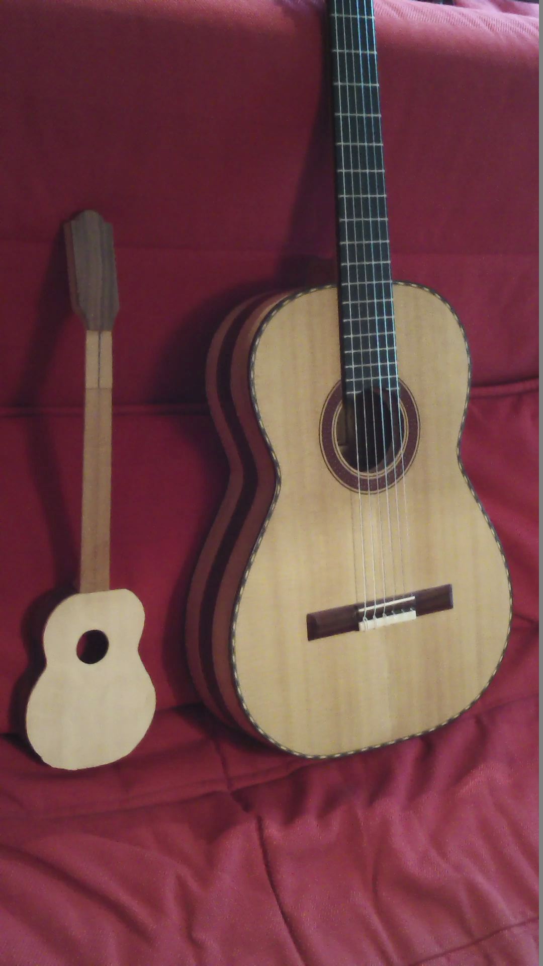

Θα τα σπάσει και ο κιθαρο-γιουκαλιλο-μπαγλαμάς σου!
Τα πλαινά τι πλάτος υπολογίζεις να τα κάνεις Στέλιο;

Στέλιο τάστα εγώ βάζω αυτά
Είναι για μαντολίνο, αρκετά πιο λεπτεπίλεπτα.

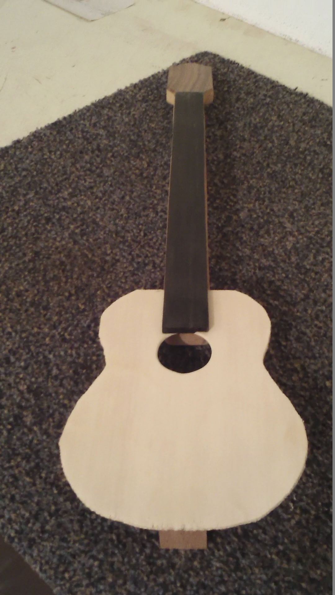

ΧΑ !

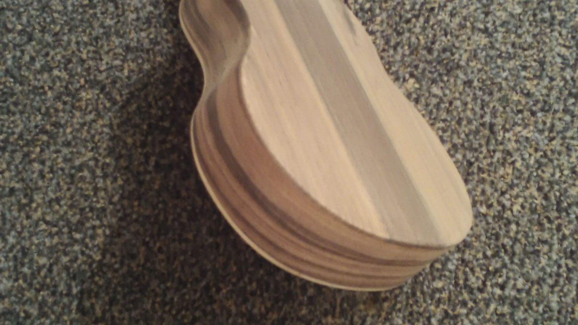

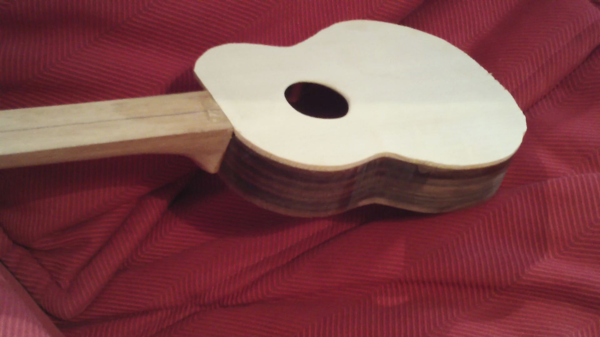

ενα τρυπανακι εχω ρε παιδια, για τα κλειδια, και επειδη ειναι πολυ μικρη η τρυπα ειπα να την κανω ετσι, και οχι με την σεγα!
αλλα βεβαια, θα χαλασω με αυτα που παω και μπλεκω...
γιαννη, εκοψα στα 3εκ (+0.2 πλατη+0.2 καπακι, = 3.5εκ)
το λυγισα αλλα δεν εγινε ακριβως η καμπυλη λογο μεγεθους.
δεν πειραζει, θα το βαλω ετσι...
μανο μου, εχει 2 μικρα. πιο απο τα δυο; (U1 ή U2;)

« Απάντηση #22 στις: Οκτωβρίου 07, 2015, 03:08:57 μμ »
έχω βάλει και τα δυο, προτιμώ το U1 (λίγο πιο φαρδύ και πιο χαμηλό). Και τα δύο δουλεύονται εύκολα και δεν έχουν διαφορά στον ήχο (κατά τη γνώμη μου) αλλά το πιο φαρδύ προφίλ προσωπικά με βολεύει λίγο περισσότερο στη διαμόρφωση της στέψης (crowning).
Επίσης κάτι για τις τάσεις (αυτές τις μέρες το έψαξα πολύ το θέμα για να βρω κατάλληλες χορδές για τα υβρίδια που έφτιαξα σε άστα-να-πάνε κλίμακες ).
Ακούς συχνά ότι "ο μπαγλαμάς δεν έχει τάσεις" (ή και ο τζουράς) - αλλά όπως ξέρεις όλα είναι θέμα χορδών και κουρδίσματος.
Για "ευρωπαϊκό" κούρδισμα (Ρε Λα Ρε) με τις χορδές του εμπορίου (σετ Μάτσικα: Ρε .009, Λα .011, μουργκάνα .020 που στην πραγματικότητα είναι 0.185) σε κλίμακα 36 έχεις συνολική τάση 33,64 κιλά.
Σε κλίμακα 38 με τις ίδιες χορδές και μια πιο “αξιοπρεπή” μουργκάνα  (μαντολίνου .020 ή μπουζουκιού .022) πάει κοντά στα 39 κιλά (+5% στην κλίμακα, +15% στις τάσεις) - τη στιγμή που σε μια κλασική κιθάρα αν δεν απατώμαι οι συνολικές τάσεις είναι γύρω στα 42 κιλά.
Δεν είναι τραγικές οι διαφορές, αλλά ας πούμε εγώ σε 38άρι πάντα βάζω κόντρα στο μανίκι (και συνήθως δυο καμάρια, παρ' όλο που από τους πιο πολλούς εδώ θεωρείται υπερβολή).

« Απάντηση #23 στις: Οκτωβρίου 07, 2015, 05:34:23 μμ »
Μανο ευχαριστω!
τοσο μεγαλη ταση εχει; μου το' χε πει ο ευθυμης παλαιοτερα, αλλα να πω την αληθεια δεν το πολυ-πιστεψα...
τοτε να το κανω στα 36, μιας και εχω τελειωσει το μανικι, μην κανω εγχειρησεις τωρα; (να βαλω και αρνητικη κλιση [προς τα πισω δηλαδης] ενα-εναμιση χιλ;)
ροζετα να βαλω, (οχι "κανονικη" γυρω γυρω απο την τρυπα, αλλα κανενα αστερι απο μεσα) ή θα ειναι βλακεια;
επισης να ρωτησω, αν κοβει στον ηχο (που κοβει σιγουρα απ' οτι φανταζομαι) οταν εχεις κλιμακα 36 μηπως ειναι καλυτερα να μην βαζεις; οι 38αρηδες δεν ακουγονται δυνατοτερα απο τους 36αρηδες; (οχι στο σεχ...)

« Απάντηση #25 στις: Οκτωβρίου 07, 2015, 09:36:21 μμ »
η τελευταία φωτό είναι πολύ ωραία, βάλε κι άλλη μια κιθάρα ανάποδα και πες ότι τις άφησες μαζί το βράδυ ... "και δες τι βρήκα το πρωϊ - σα δε ντρέπονται οι ξετσίπωτες, έχουμε και παιδιά στο σπίτι..."

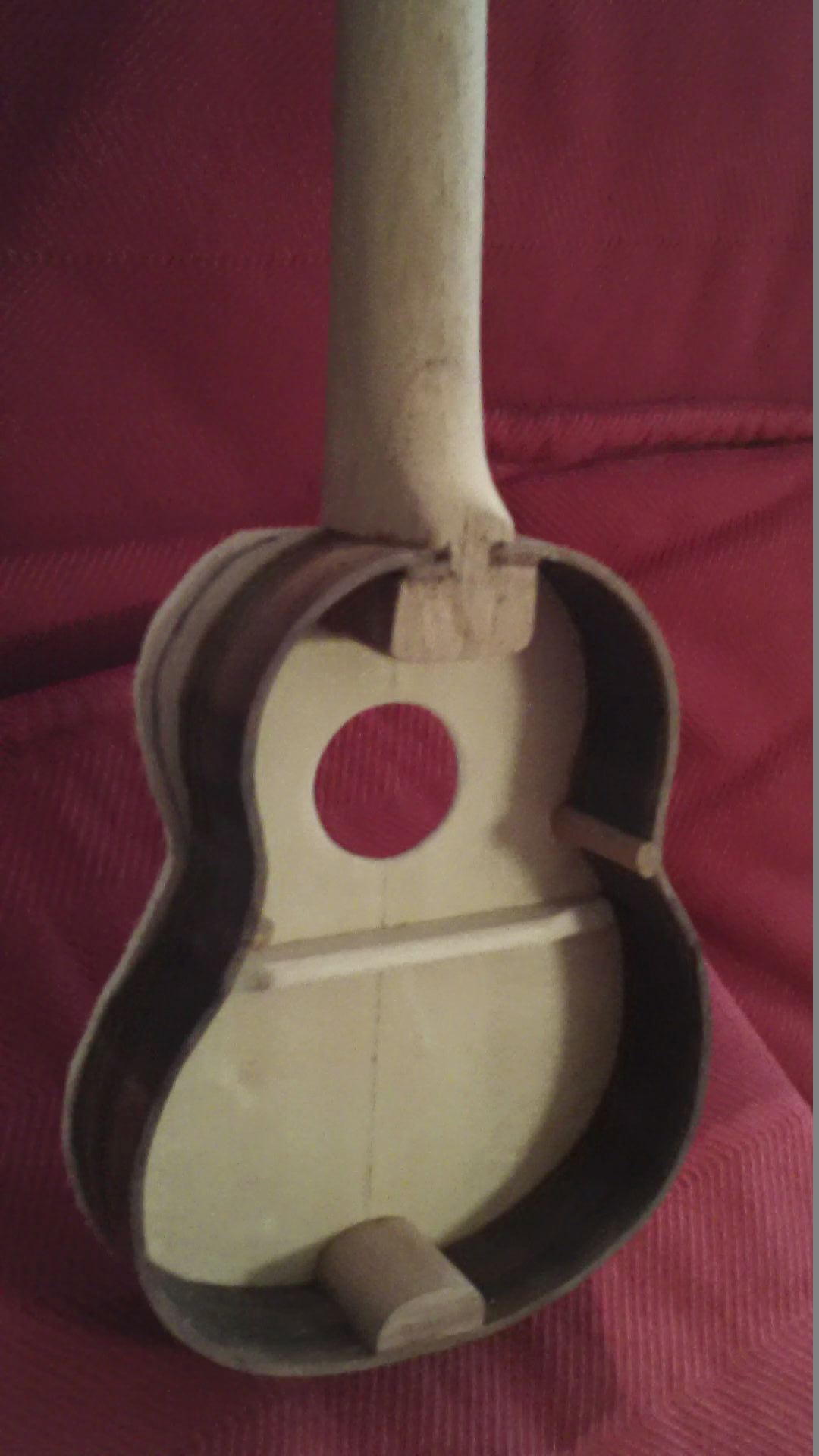

κλίση στα 36 εκ. δεν χρειάζεται κατά τη γνώμη μου. Αλλά η γνώμη μου είναι για "κολυμπητό" καβαλάρη, εσύ τι θα βάλεις αλήθεια ?
όσο για τη ροζέτα, αφενός η ένταση δεν εξαρτάται μόνο από την τρύπα, αφετέρου όπως έχουμε συζητήσει κάπου (και μαζί αν θυμάμαι καλά) στα μικρά όργανα δεν έχω βρει αναλογία της θεωρίας (Helmholtz) με το τελικό αποτέλεσμα… βέβαια τα δικά μου συμπεράσματα είναι όλα σε αχλαδόσχημα και υπάρχουν ούτως ή άλλως πολλές παραδοχές…
εν πάση περιπτώσει όταν δεν είμαι σίγουρος δεν κολλάω τη ροζέτα και το δοκιμάζω «χωρίς» και «με»… θέλει λίγο δουλίτσα παραπάνω αλλά δεν είναι δύσκολο να την κολλήσεις απ’ έξω (*) αν τελικά σου αρέσει το αποτέλεσμα…
επίσης υπάρχει το περίφημο «γιούφ», μια μικρή τρύπα δηλαδή στα πλαϊνά προς τη μεριά του παίκτη, προς τον τάκο, η οποία δίνει πολύ ένταση (ή τουλάχιστον δίνει αυτή την εντύπωση στον παίκτη)
(*)σε στρογγυλή τρύπα κάνω οβάλ ροζέτα με τη μικρή διάσταση ίση με την διάμετρο της τρύπας, την περνάω από την στενή διάσταση, την γυρνάω με τσιμπιδάκι μέσα στο ηχείο και την τραβάω προς τα πάνω με κορδέλλα να κοντράρει στο περίγραμμα …

« Απάντηση #26 στις: Οκτωβρίου 08, 2015, 01:51:04 μμ »
κωστα, τον πηρα εχθες απογευμα να δω τι κανει, ολα οκ μια χαρα ειναι μονο που το' χει ριξει στο σκακι...
μανο ευχαριστω παρα πολυ για ολες τις πληροφοριες
οκ για την ροζετα, ωραιο το κολπακι, αν ειναι θα την κανω μετα, οποτε κολλησα την πλατη.
κολυμπητο καβαλαρη εννοεις οχι κολλημενο; αν ναι, ετσι σκοπευω να τον κανω

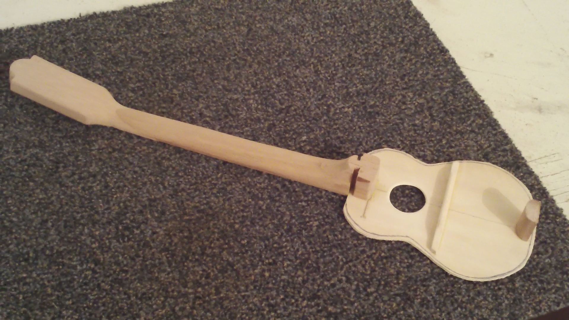

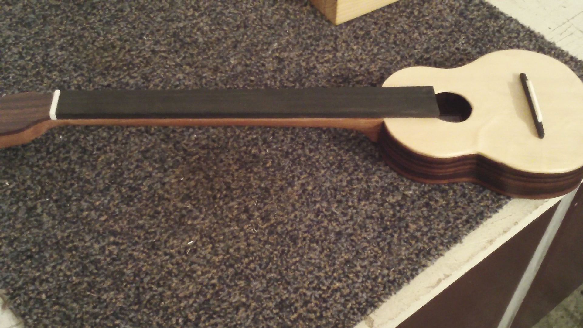

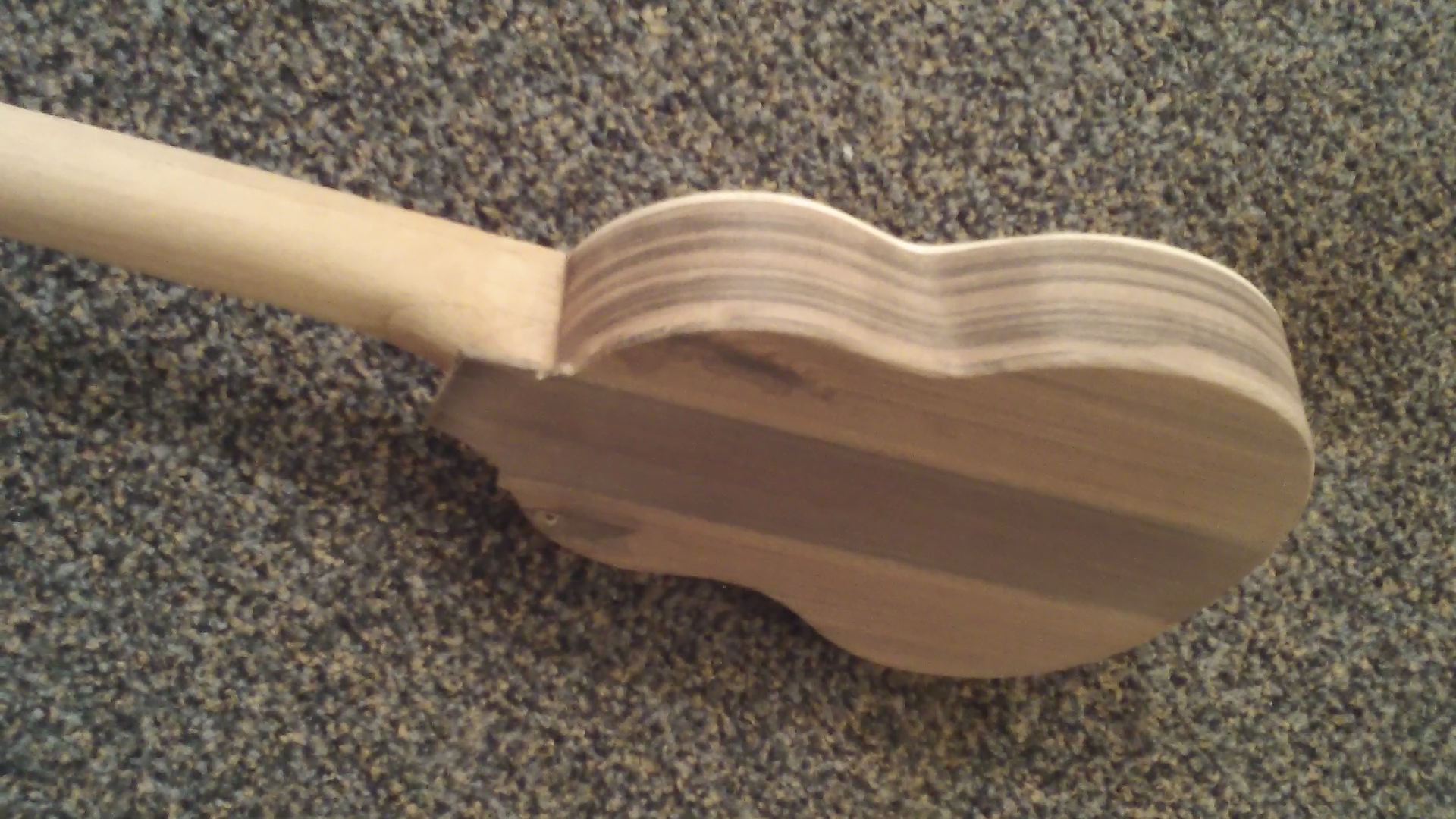

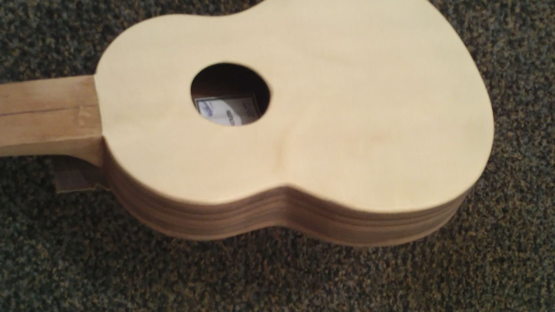

λιγες φωτο και απο σημερα...

« Απάντηση #27 στις: Οκτωβρίου 09, 2015, 11:41:08 πμ »
ομορφιες Στελαρα

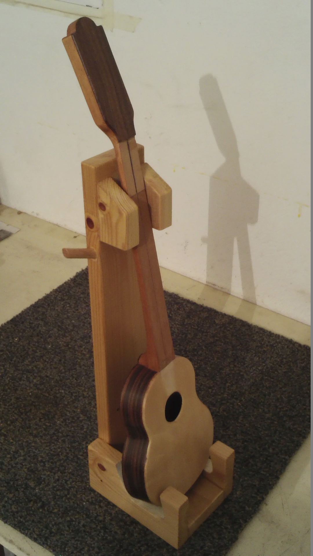

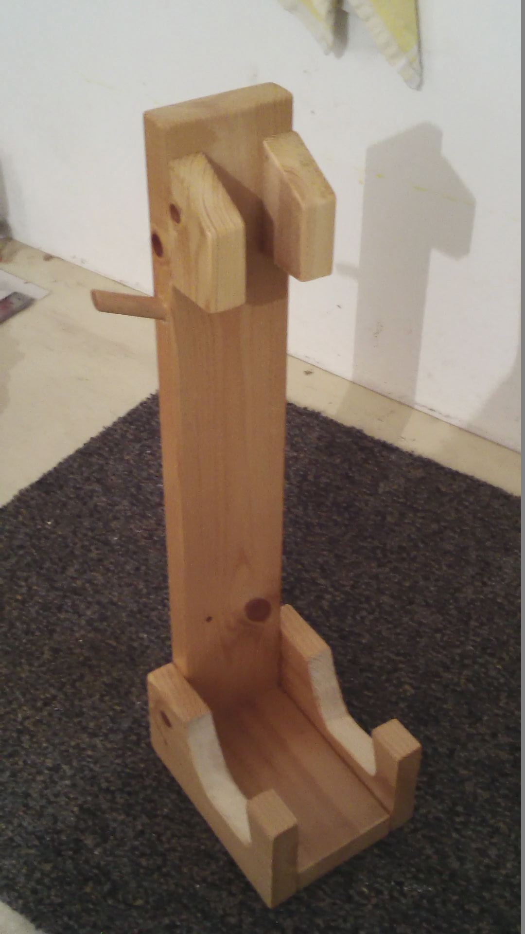

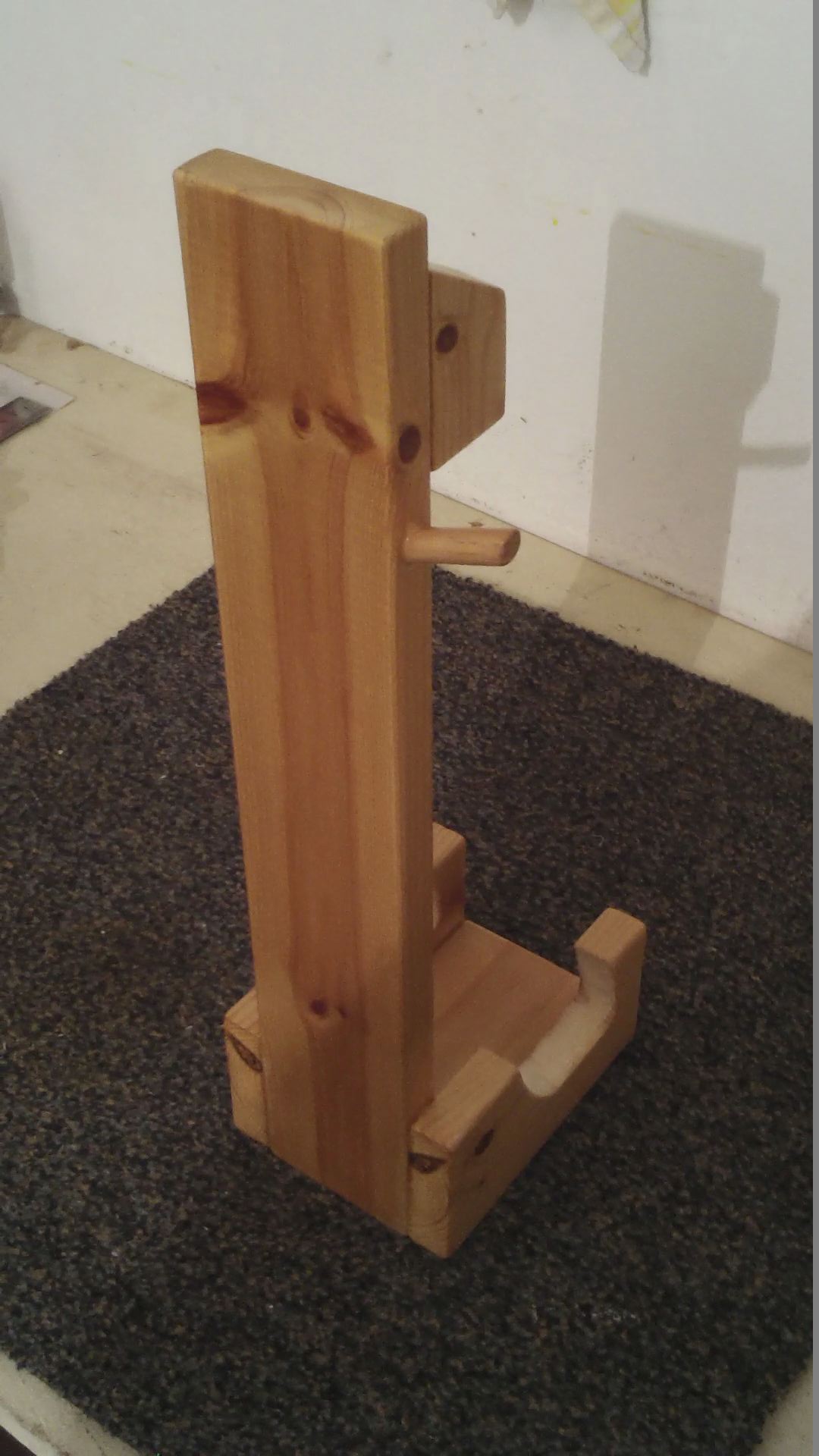

η συνεχεια, ειναι καλλιτεχνικη:
σταντ, απο μια ταβλα 2πλου κρεβατιου.
το πρωι επαρθη η αποφαση, και τωρα ειναι σχεδον ετοιμο
(το μονο που μενει, λογω ελλειψης κολλας,  να κολληθουν με βενζινοκολλα καποια κομματακια δερματινη στα σημεια που "ακουμπα" το οργανο...)
λιγο φαντασια, πριονισμα, ατλακολ, δυο χερια βερνικακι...
επισης ετοιμα και τα κοκκαλακια απο καβαλαρη και πανω
