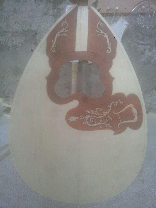

Γεια σας κυριοι.

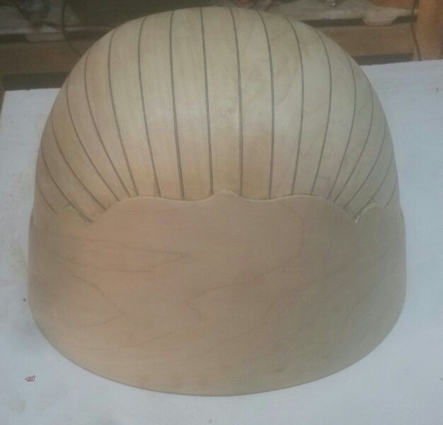

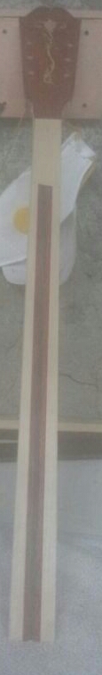

Ξεκινησε η κατασκευή ενος τριχορδου το σκαφος ειναι απο κελεμπεκι και αγοραστηκε ετοιμο (τρομερη δουλεια εχει κανει ο τυπος με το σκαφος παντως).Το μπουζουκι αυτο δεν κατασκευαζεται απο εμενα αλλα απο φιλο που χρησοιμοποιει τον χωρο και τα εργαλεια μου. Εχω αναλαβει επισης την παρουσιαση του εδω και τις ερωτησεις-αποριες του φιλου γιατι δεν τα παει τοσο καλα με τα ηλεκτρονικα.Ταυτοχρονα ξεκινησα την κατασκευη ενος δικου μου σκαφους απο κελεμπεκι επισης, αλλα μαλλον θα αργησω πολυ να το τελειωσω.Αφου λοιπον το σκαφος ειναι ετοιμο χαρτωθηκε μπηκε η πατουρα για το καπακι. Φτιαξαμε το μπρατσο με φλαμουρι παντουκ και βεγκε καραολο απο φλαμουρι και οι φιγουρες αγοραστηκαν ετοιμες. Κοπηκε το καπακι σκαφτηκε για να μπουν οι φιγουρες και κολληθηκε η ενισχυση του καπακιου απο τα καμαρια και πισω.Εν αναμονη υλικων για τα περιμετρικα κορδονια διαμορφωθηκαν τα καμαρια και δεν κολληθηκαν ακομα εως οτου ξεμπερδεψει με τα υπολοιπα. Τα καμαρια θα τοποθετηθουν 3,5εκ απο τον καβαλαρη το πρωτο αλλο τοσο το δευετρο απο το πρωτο και αν θυμαμαι καλα γυρω στα 1εκ απο την τρυπα. Το τριτο καμαρι θα μπει περιπου 1 εκ απο την τρυπα. Στο πρωτο σχεδιο φαινεται το καπακι με τις αποστασεις του το οποιο ηταν μικρο και δεν περισεψε καθολου ξυλο για την ενισχυση του στην τρυπα,οποτε ειναι σε σκεψη τι να κανει, εγω στην θεση του θα εβαζα δυο μικρα καμαρια εκατερωθεν της τρυπας οπως φαινεται στο δευτερο σχεδιο δεν ξερω βεβαια τι αποτελεσμα θα ειχε και  θα ηθελα να ακουσω την γνωμη σας. Φωτο απο την υπολοιπη κατασκευη αυριο.
« Τελευταία τροποποίηση: Αυγούστου 29, 2015, 10:15:39 μμ από tsipis »

« Απάντηση #1 στις: Αυγούστου 30, 2015, 07:21:41 μμ »

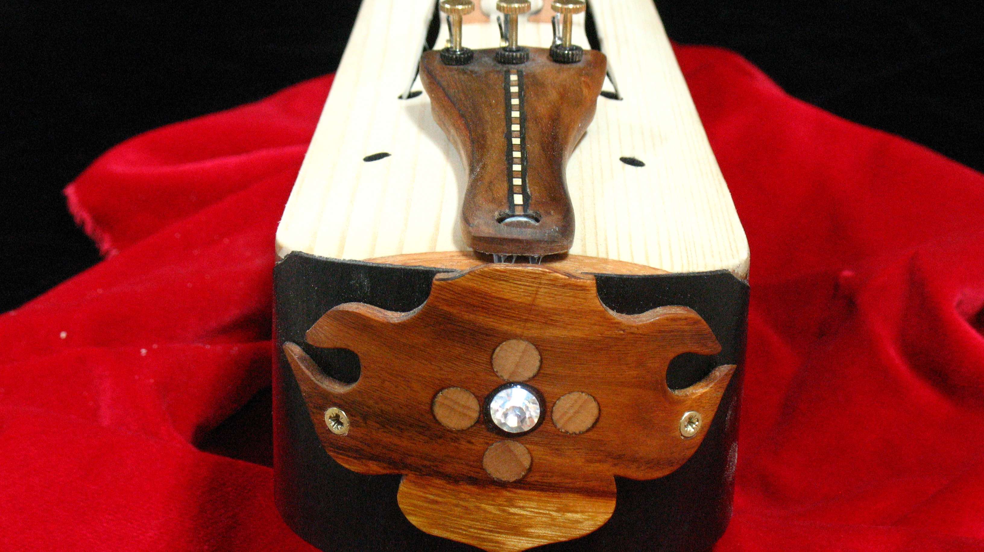

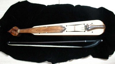

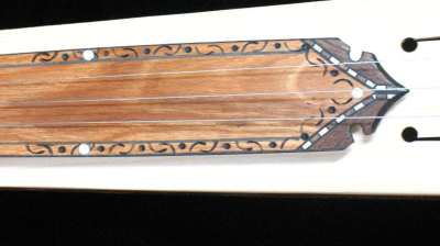

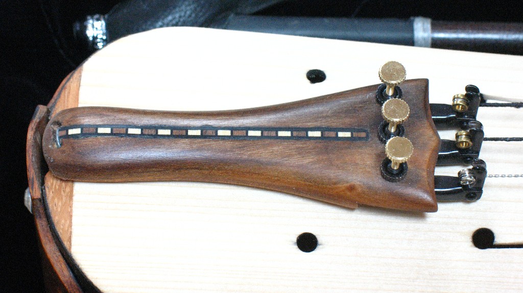

Μερικες φωτο
