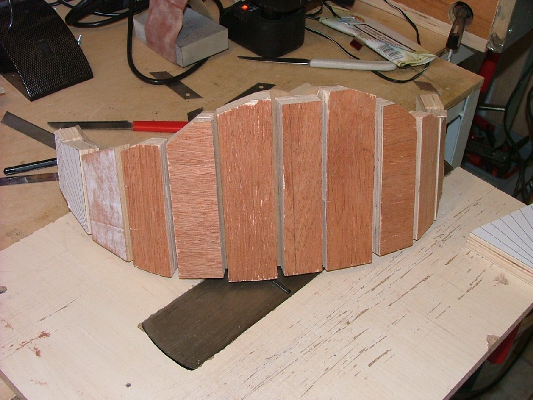

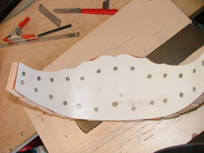

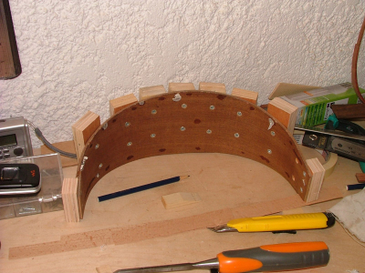

Σας παρουσιάζω μια διάταξη που έφτιαξα, η οποία βοηθάει πάρα πολύ στην κόλληση της κολάντζας.  :)
Στην κατασκευή της χρησιμοποίησα ένα κομμάτι λεπτό κόντρα πλακέ, το οποίο μορφοποίησα στο σχήμα περίπου της κολάντζας και το λύγισα όπως λυγίζουμε, τις ντούγιες και την κολάντζα. Τα κομμάτια που είναι βιδωμένα, είναι επίσης μορφοποιημένα ρετάλια που είχα από διάφορα ξύλα και περισσεύματα από το κόντρα πλακέ που χρησιμοποίησα για την κατασκευή του καλουπιού.  8)
Η ιδέα μου προέκυψε από κάποιες φωτογραφίες που είδα στο FB, από το οργανοποιείο ΤΑΧΙΜΙ. Δεν ξέρω αν αυτό που είδα είναι το ίδιο με αυτό που έφτιαξα, πάντως η χρήση του έδειξε ότι λειτουργεί πολύ καλά.  ???Παρακάτω φαίνεται η διάταξη και η χρήση της:

Πολυ καλη κατασκευη και σιγουρα βοηθαει στο να μην σπασει η κολαντζα.Τις σφηνες τις χτυπας λιγο-λιγο,μεχρι να παρει την τελικη κλιση η κολαντζα και την κολλας μετα;ποσο πρεπει να μεινει με τους σφηκτηρες πριν το κολλημα;

Φίλε GALANICK τις σφήνες τις χτυπάς μέχρι να ακουμπήσει το χείλος της κολάντζας στο κοίλο τμήμα του σκάφους. Αυτό αφορά μια μικρή λωρίδα της κολάντζας πλάτους λιγότερο από ένα εκατοστό, που απέχει από το σκάφος γύρω στο 1,5 χιλιοστά. Η κόλλα έχει ήδη απλωθεί. Βέβαια η διάταξη βοηθάει για να κολλήσεις την κολάντζα με άλλη κόλλα από ψαρόκολλα. Το σκάφος το έφτιαξα με ψαρόκολλα εκτός από την κολάντζα και τα παραπαίτια τα οποία τα κόλλησα με Titebond.
Η διάταξη βοηθάει στο να κολλήσει η κολάντζα σε όλη της την επιφάνεια ομοιόμορφα και ειδικά όταν έχει φιγούρα.

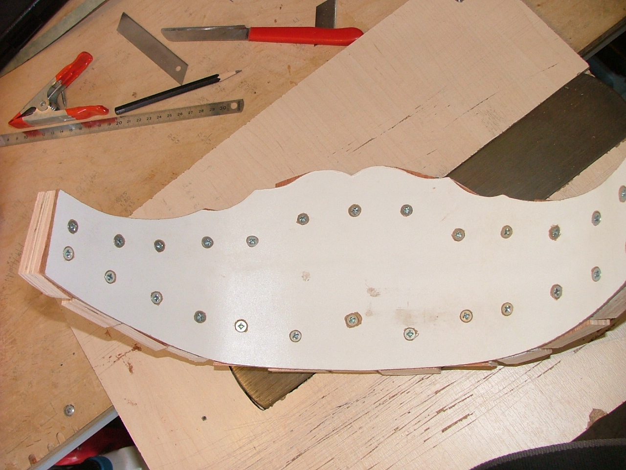

Ένα μικρό update. Η διάταξη φτιάχνεται πολύ ευκολότερα με την χρήση χαρτομελαμίνης αντί του κόντρα πλακέ. Η χαρτομελαμίνη λυγίζει πολύ εύκολα. Απλά τα λατάκια πρέπει να είναι πυκνότερα γιατί πλέον αυτά αναλαμβάνουν το έργο της πίεσης των σφηνών.
