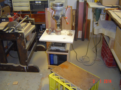

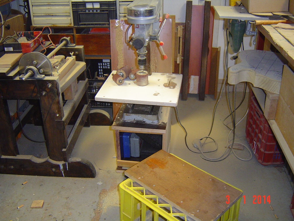

πρώτη φωτό ο "σταθμός" εργασίας..
..συμπεριλαμβάνει απαραιτήτως σκαμνάκι "μεβγάλ"...και ροδάκια.....
...= πρόσβαση 360 μοιρών.... = η σκόνη "πετάει" χαμηλά...
...και γενικώς προτιμώ τα χαμηλά σκαμνάκια....χαμηλά και μουλωχτά..... 8) 8)

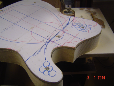

δεύτερη φωτο ένα σώμα για tele-oud .......(ναι  ναι   ακριβώς telecaster-ούτι  :-X :-X )......που ετοιμάζεται για το πολύ βαθύ μέλλον....
...τρίφτηκε μέχρι το τελευταίο χιλιοστο πάνω στη γραμμή...... το ρούτερ θα "αρπάξει" την τελευταία σκόνη ξύλου που απέμεινε....
...= ησύχια Χ ασφάλεια Χ σταθερότης = ανάπτυξη  :-[ :-[ :-[
