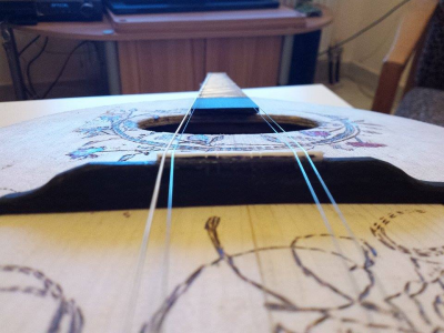

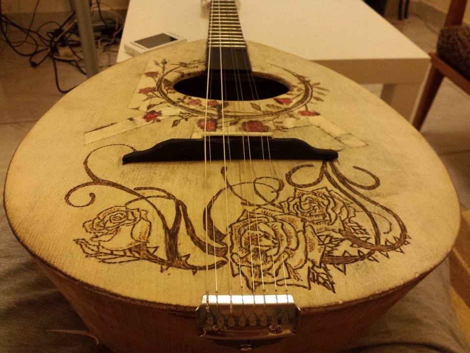

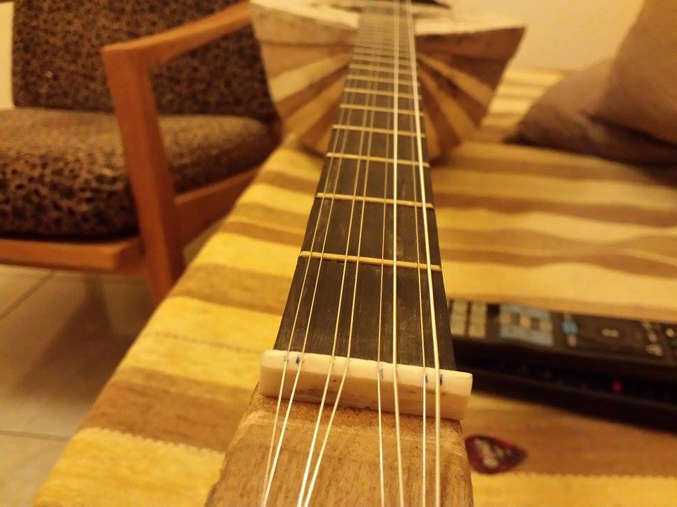

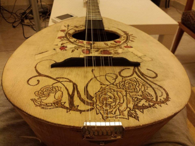

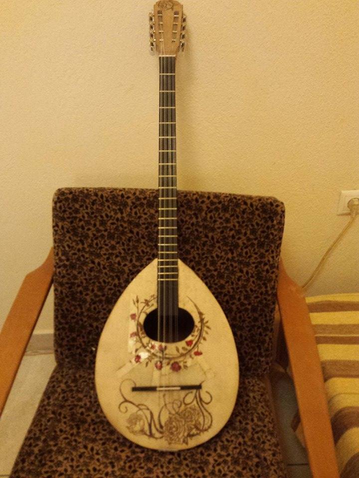

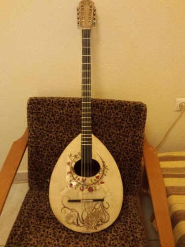

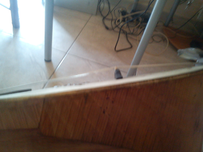

καλημέρα.
Πέρασα χορδές τελικα κουρδισα και το δοκίμασα το αφησα κουρδισμενο.
Εβαλα τη χορδιερα μισο ποντο ποιο ψηλά χαραξα τα κοκαλλα και εφερα σε ευθεια όλα τα ταστα.δεν τρίζει καμια χορδη.
ο ηχος είναι αρκετα πρίμος οπος περίμενα,οριστε φώτο και βιντεο.
Οπος είπα δεν ξερω μπουζουκι ισα ισα να ακουστει ο ηχος...

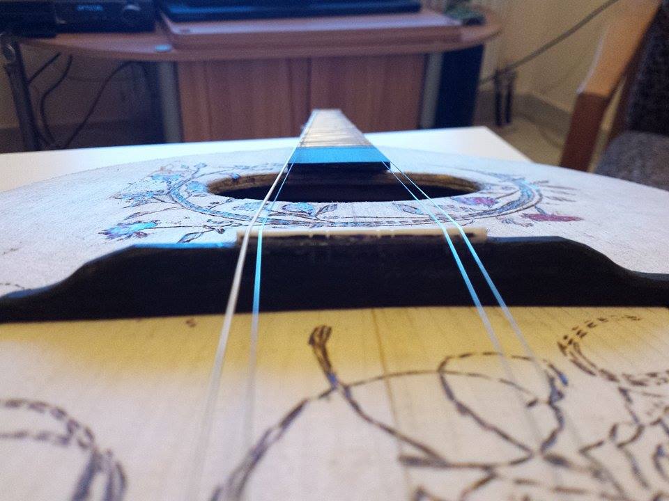

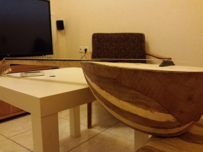

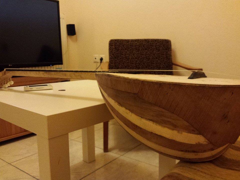

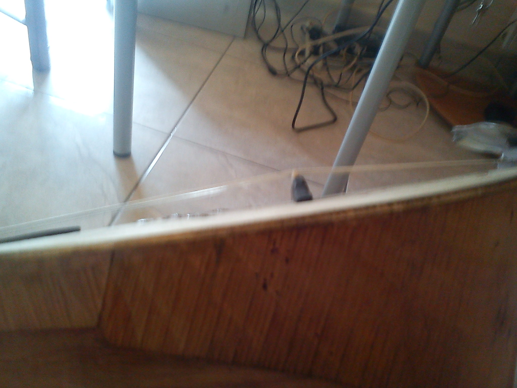

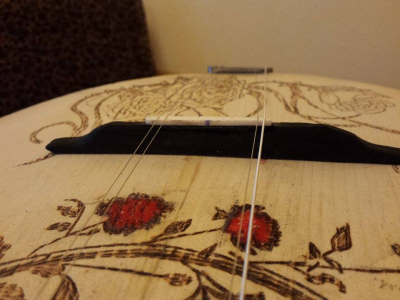

Πώς σας φαίνετε?θέλει βελτιωση ο ηχος.
Θα λεπτύνω το καπάκι οσο μπορω..
Θα ξύσω και τον καβαλάρη καλά γιατι τώρα δέν πατάει πάααρα πολυ καλά θα τον λεπτύνω και λίγακι.
Θέλει και λιγάκι κοντεμα οπος φαινετε οι χορδές είναι ψηλά
Απ: Κατασκευη 4χορδου μπουζουκιου συμβουλες και σταδια κατασκευής
« Απάντηση #169 στις: Αυγούστου 07, 2015, 12:39:52 μμ »

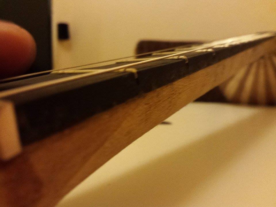

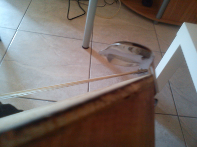

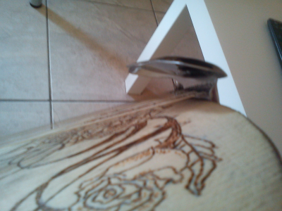

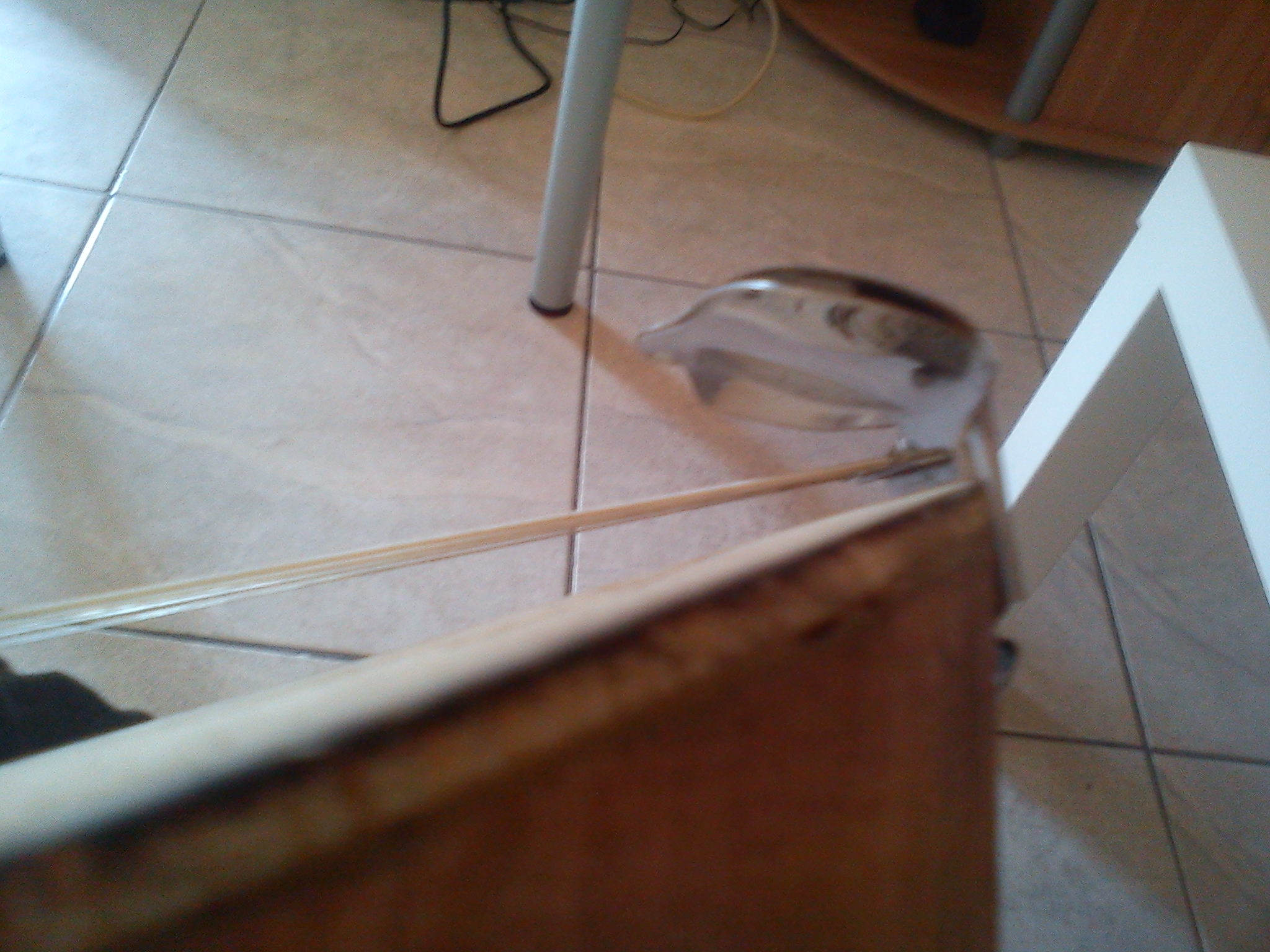

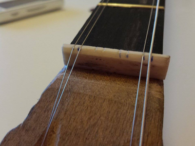

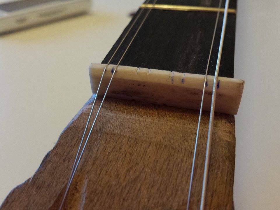

δεν εχω ηχο στη δουλεια. Μαλλον εχεις δικιο για τις χορδες οτι είναι ψηλα . Βαλε και μια φωτογραφία να δουμε το υψος στο πρωτο ταστο και στο κοκκαλακι. Αν φαινεται και μια το υψος σε ολο το μανικο (λιγο πιο μακρινη δηλαδη)
« Απάντηση #170 στις: Αυγούστου 07, 2015, 02:01:25 μμ »
Καλα το ακουω, αν σ αρεσει εσενα τοτε ειναι καλο, αν δεν σ αρεσει υπαρχει τροπος να αλλαξεις τον ηχο του, αστο λιγο καιρο να δεις ποσο θα κατσει το καπακι κ μετα βλεπεις κ κανεις, οι χορδες θελουν κατεβασμα ειναι η αληθεια, δες στο πρωτο ταστο την αποσταση και τριψε και τον καβαλαρη κ το ζυγο αν χρειαζετε, σε περιπτωση μαλακιας υπαρχει κ καπλαμας,μπραβο για την κατασκευή σου αντε κ στο επόμενο πιο χαλαρά.
« Απάντηση #171 στις: Αυγούστου 07, 2015, 02:20:56 μμ »
Ευχαριστώ πολύ!!
Θα το αφήσω ώς έχει για λίγες μέρες.το μόνο που με ενοχλεί είναι το μανίκι είναι αρκετά χοντρο και δεν με βολεύει τελικά θα το φάω λιγάκι.ο πίσο καβαλάρης στης φώτο είναι 16 χιλιοστα πιστευω θα πέσει στα 15 σιγουρα.
μετα θα του βάλω λόυστρο θα το καθαρίσω θα το γιαλίσω..τον ηχο το θέλω ποιο μπάσο αλλα οπος είπαμε το αφήνω λίγες μέρες έτσι και βλέπουμε.
Τα κλειδια στης τρυπες μπηκαν λιγάκι δύσκολα ειδικά τα αριστερα δέν εφαρμόζουν πάνω στο καραολο. τώρα δέν έχω βάλει καθόλου βίδες γιατί δέν είχα εχω βαλει απλά τα κλειδια πάνω προχειρα για να κουρδισω.
Να φάω λιγάκι  με μια  λίμα  για να μπει λιγακι ανετα τα κλειδια?σε καποια συγκεκριμενη χορδή γυρναγε αρκετα δυσκολα..λαδακι να βάλω η θα μου ξεκουρδίζετε μετα??
« Απάντηση #172 στις: Αυγούστου 07, 2015, 04:52:37 μμ »
φιλαρακι ο καβαλαρης σου ειναι πολυ ψηλος!!1Τοκαλυτερο κατα την προσωπικη μου αποψη ειναι 11 με 12 χιλιοστα...
« Απάντηση #173 στις: Αυγούστου 07, 2015, 05:18:51 μμ »
ναι εγιναν κάποιοα κατασκευαστικά λάθη και ο καβαλάρης είναι ψηλός.Γιαυτο το λόγο έβαλα την χορδιέρα μισο πόντο ποιο ψηλά φαινετε σε μια φώτο ωστε η καθετη δυναμη που δεχεται να ειναι μικρότερη. θα πέσει πιστευω 1 χιλιοστο με το καιρο με τα φαγοματα που θα του κάνω αναλογα της αναγκες του οργάνου.
« Απάντηση #174 στις: Αυγούστου 07, 2015, 05:25:00 μμ »
Πιστευω οτι μποριε και καλυτερα....κατεβασε πολυ πιο χαμηλα τις χορδες...ειναι πολυ ψηλα τωρα...συτο δωδεκατο ταστο καντες 1,5-1,8(μη πεικανεις εξυπνος οτι δεν γινεται γτ γινεται το κανω συνεχεια χωρις να τριζει)...καθε χιλιοστο στον καβαλαρη που αφαιρεις στον καβαλαρη ειναι 0,5 χιλιοστου στο δωδεκατο ταστο....κατεβασε τον και θα δεις διαφορα στον ηχοκαι στο παιξιμο....μολις τον κατεβασεις δεν θαχρειαζεσαι ουτε ξυλακι στην χορδιερα..

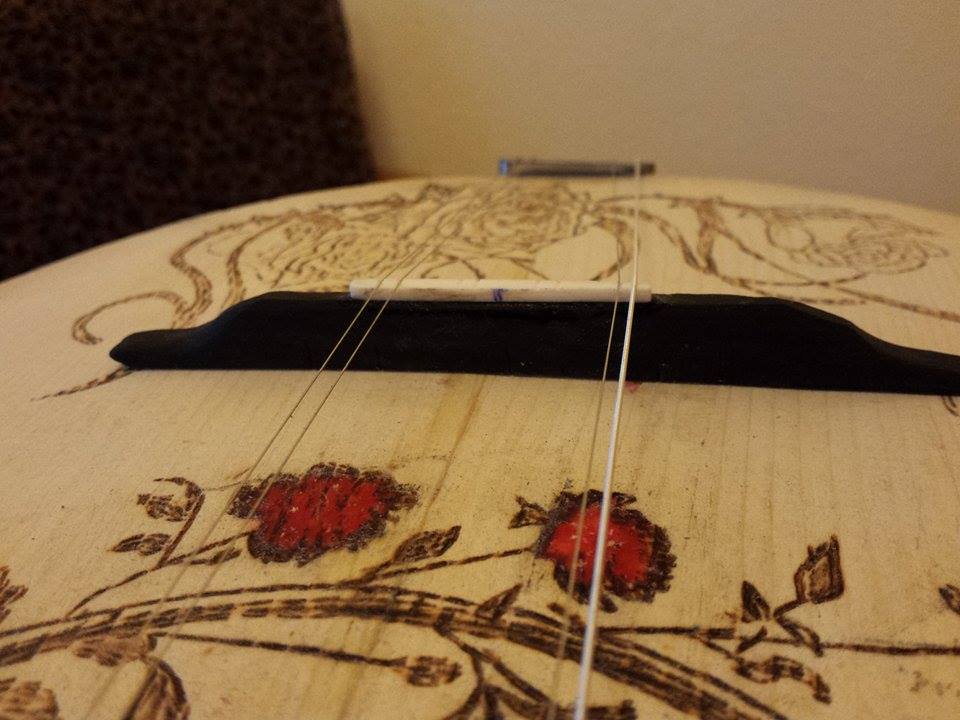

« Απάντηση #178 στις: Αυγούστου 08, 2015, 10:33:43 πμ »
καλημέρα.

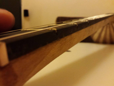

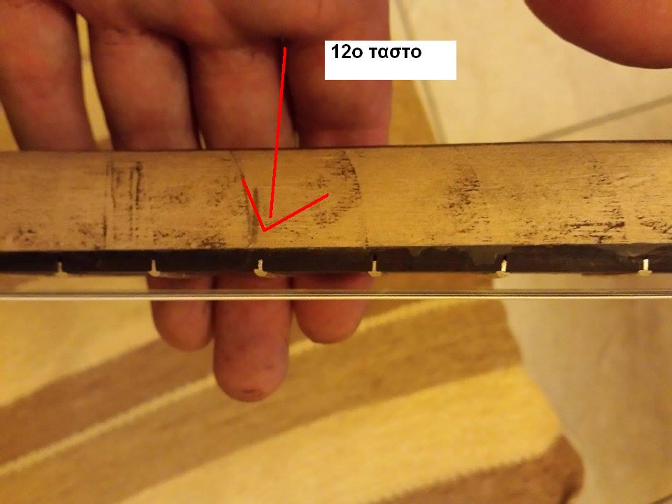

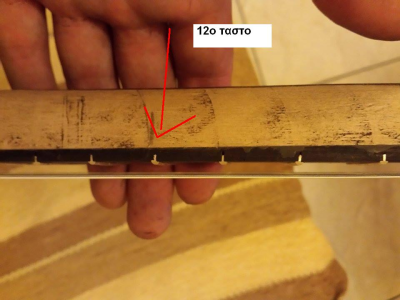

Εχθες κατεβασα το καβαλάρη περιπου 2,5 χιλιοστα τωρα εχει υψος 14 χιλιοστα!πιστευω εκει ειναι καλά.
το υψος χορδών στο 12ο τάστο ειναι 2 χιλιοστα και στο 3ο ταστο τρίζει λιγάκι το κατεβαζα σιγα σιγα θα λιμάρω λίγο το τάστο αλλα προς το παρόν δέν πέρνει άλο κατέβασμα ο καβαλάρης μου.
απο 17 που ηταν 14 πιστευω ειναι πολυ καλά.
οριστε και φώτο.
