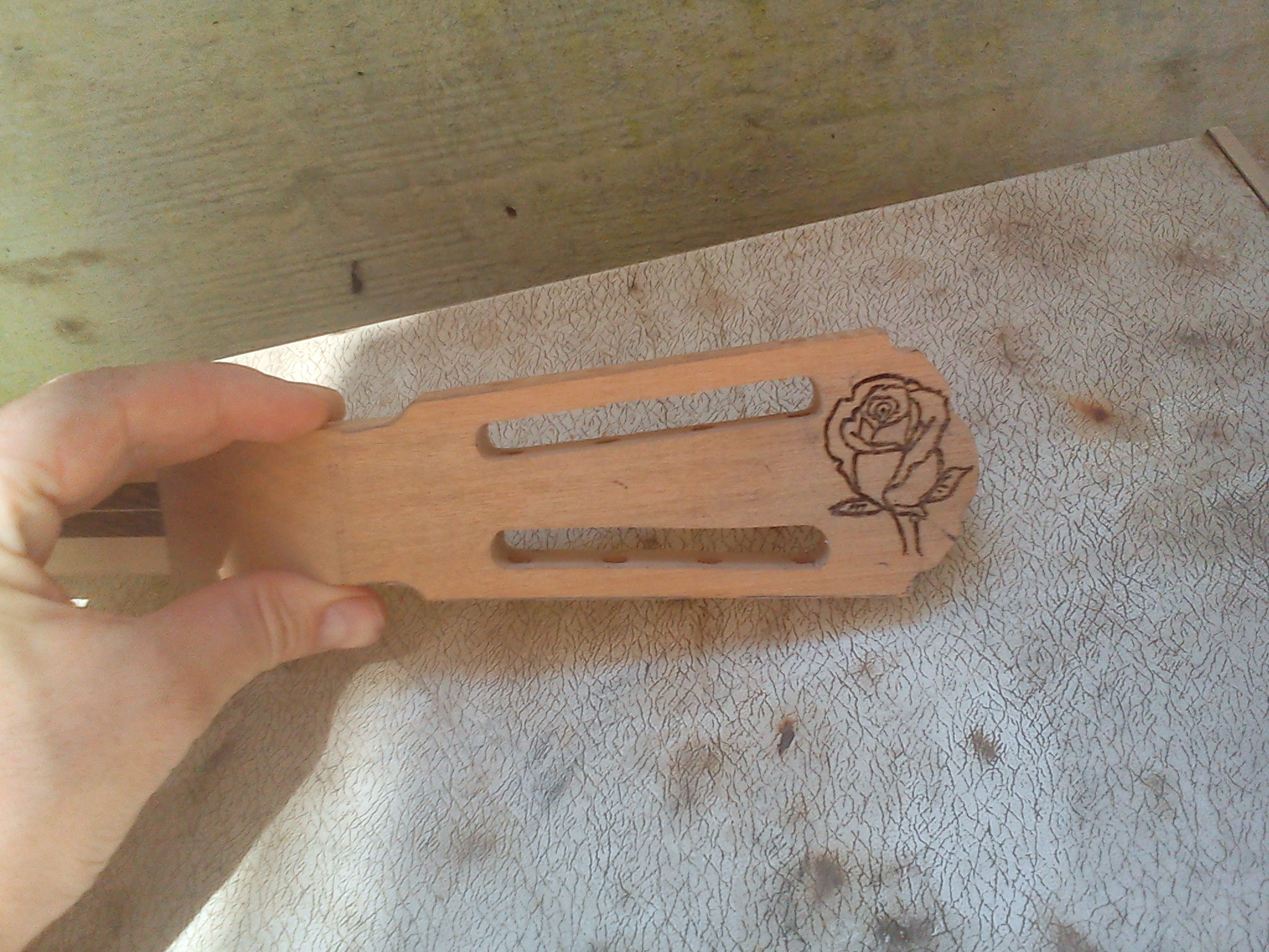

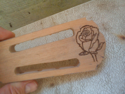

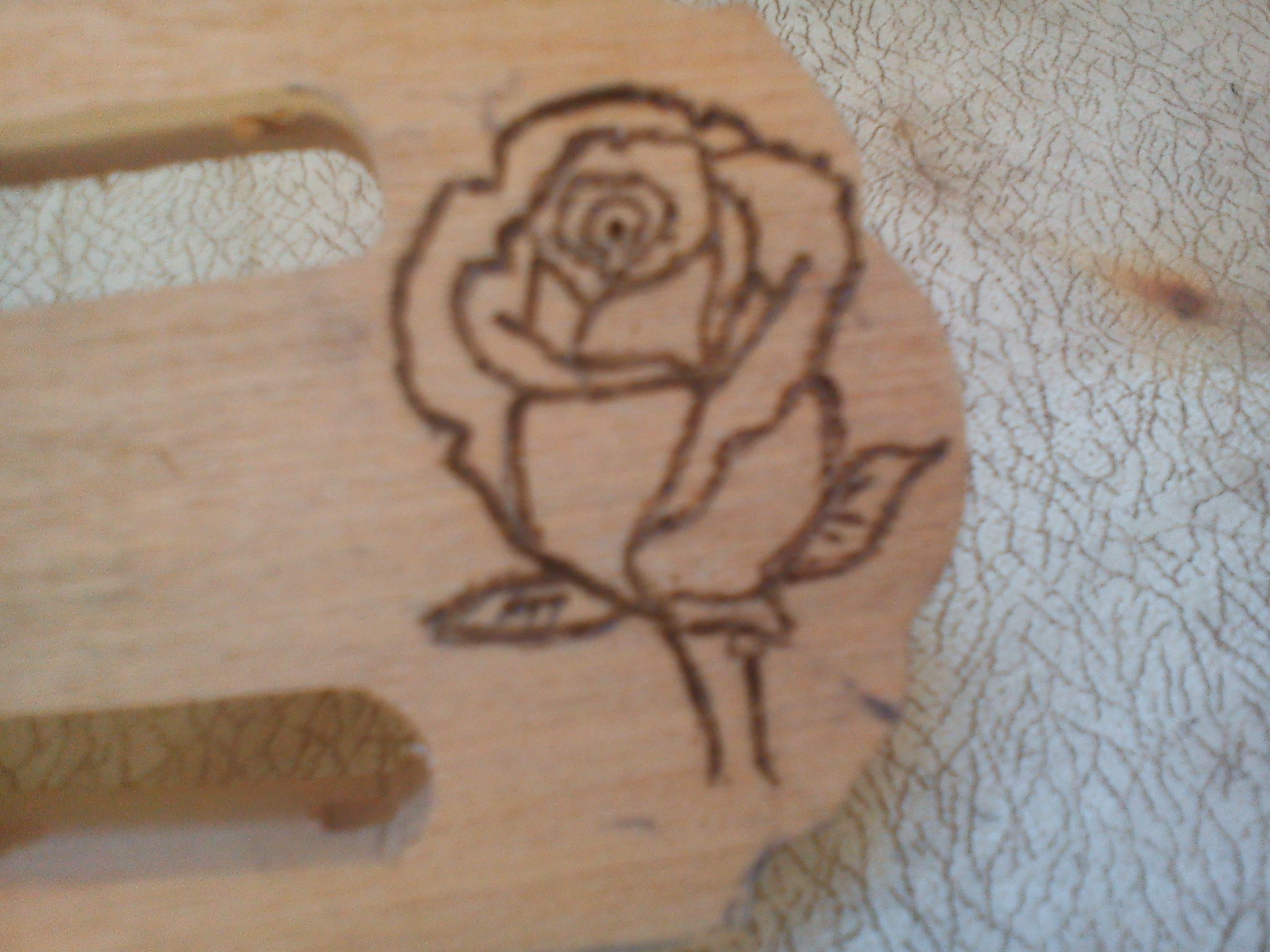

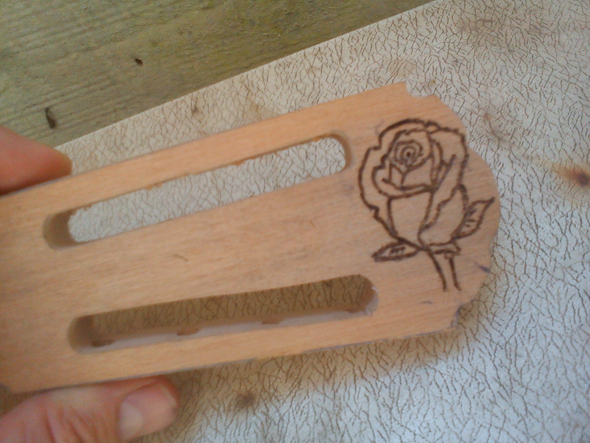

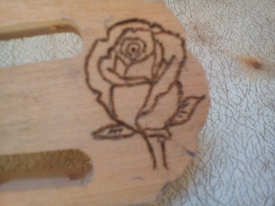

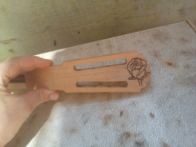

Λοιπόν τα πράγματα ηρθαν σήμερα το πρώι στη δουλεια.
Επηδη ακόμα ειμαι στη δουλεια και θα φυγω το απογευμα και δεν κρατιέμαι να ξεκινήσω εχω εδώ τον πυρογράφο (πυρογράφο να τον κάνει ο θεος..κολιτίρι για καλάι ειναι που αλλάζω κάτι πυκνωτες απο πλακετες όποτε καίγοντε) και είπα να κάνω μια δοκιμή να δώ πός γράφει στο ξύλο εκτύπωσα ένα τρινατάφυλο το πέρασα στο ξύλο με χρήση καρμπον και μετά το πέρασα 2-3 χέρια με το ''πυρογράφο'' και ηδού το αποτέλεσμα...θα μου πείτε τώρα εδω ΄δεν ξέρεις τα βασικά και κάνεισ σχέδια αλλα τι να κάνω..ψιλοβαριέμαι και στη δουλεια..
Για αρχή πιστευω καό είναι,και το σχέδιο μου άρεσε.
