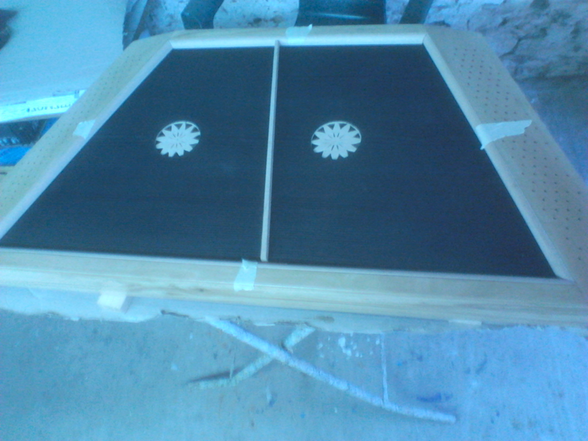

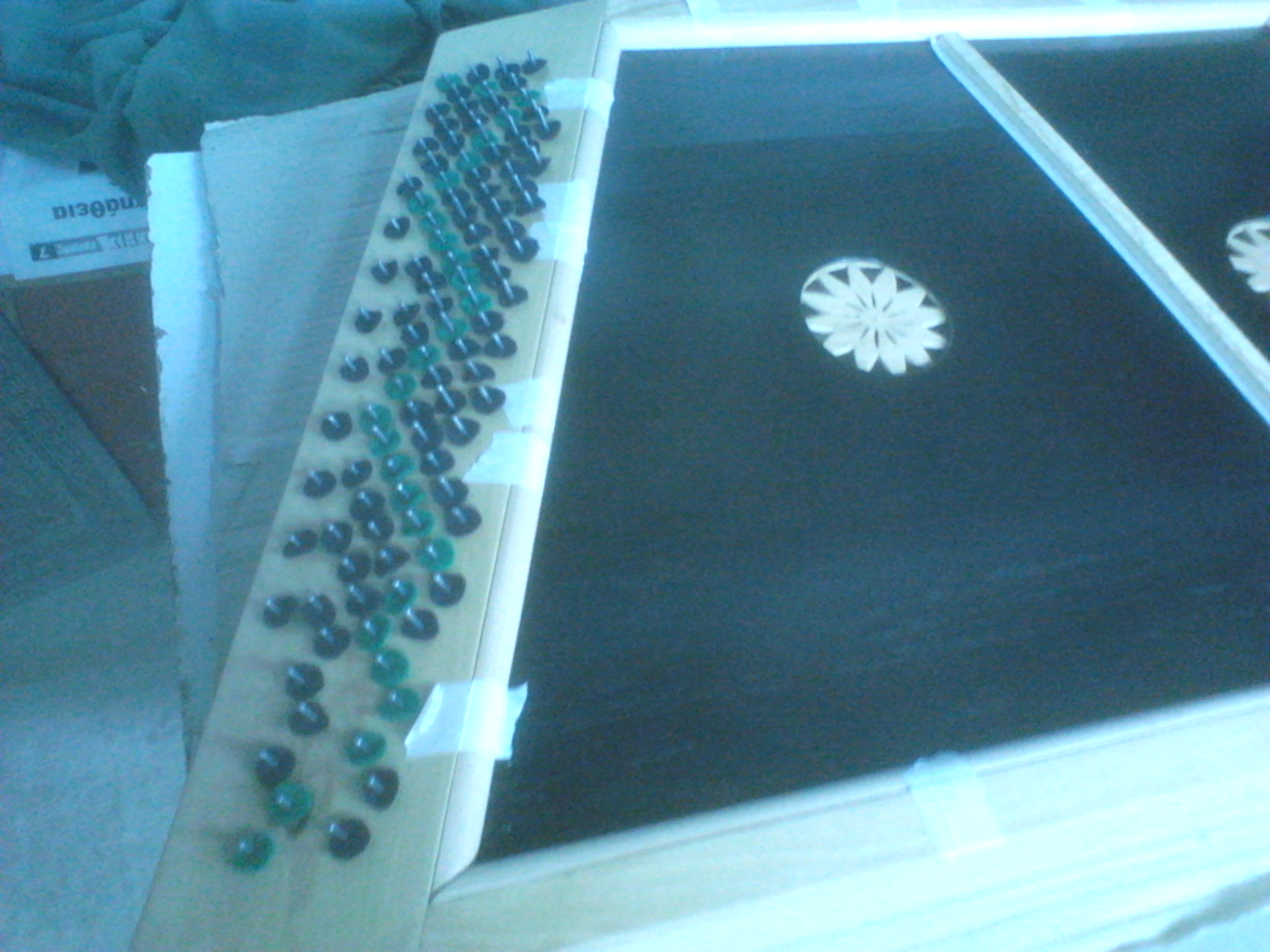

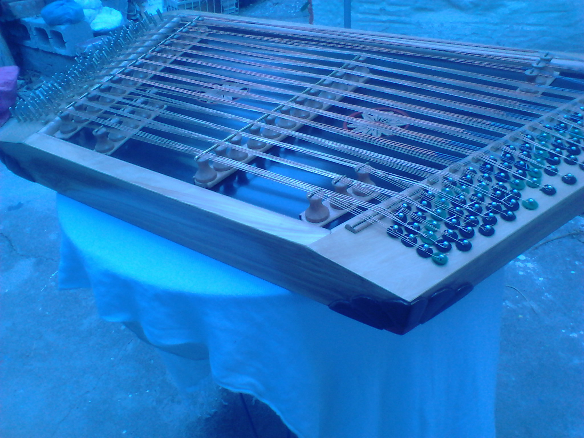

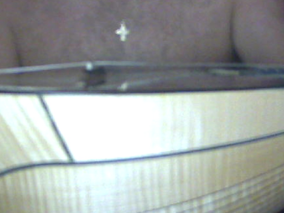

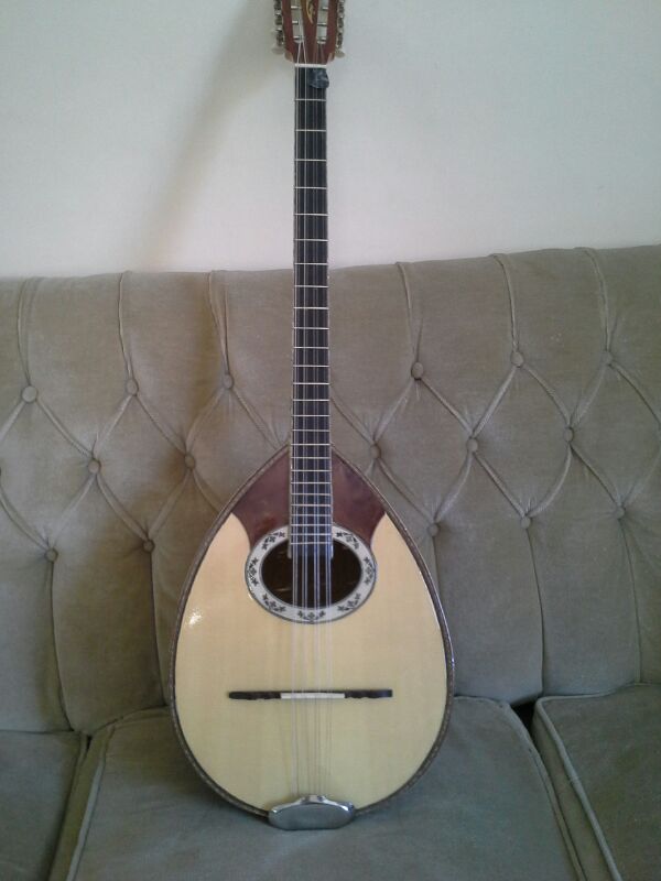

μετα απο μεγάλο αγώνα κατάφερα να φτιαζω αυτο το οργανο με τη καθοδήγηση ενος σημαντικού ανθρώπου,
μουσικός, κ απο τους λίγους κατασκευαστες σαντουριού τον κ Γιαννη Συκομιτελλη .
το σκαφος ειναι κυπαριση,καπακι σκουρετο,επενδυση ελια.

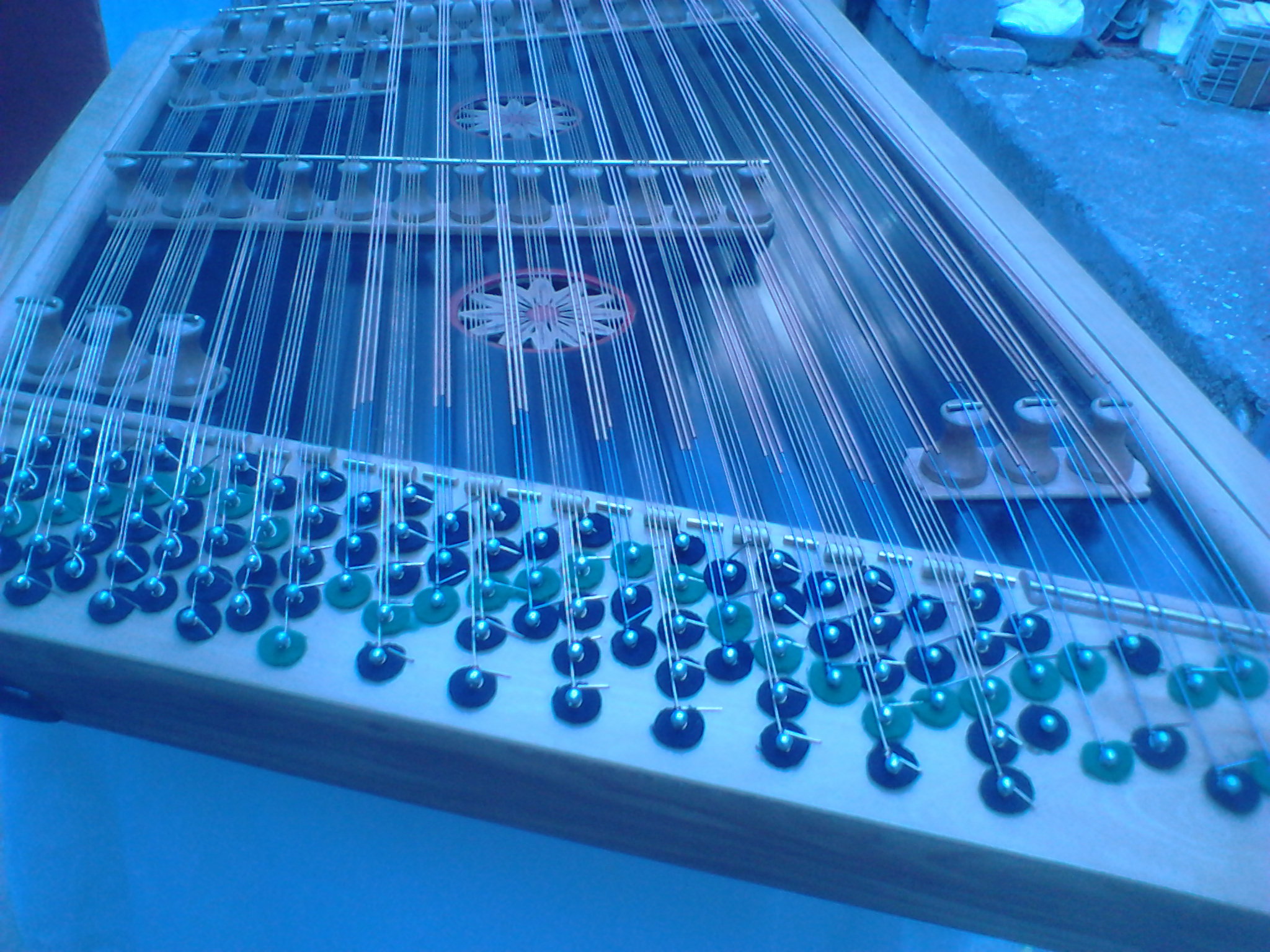

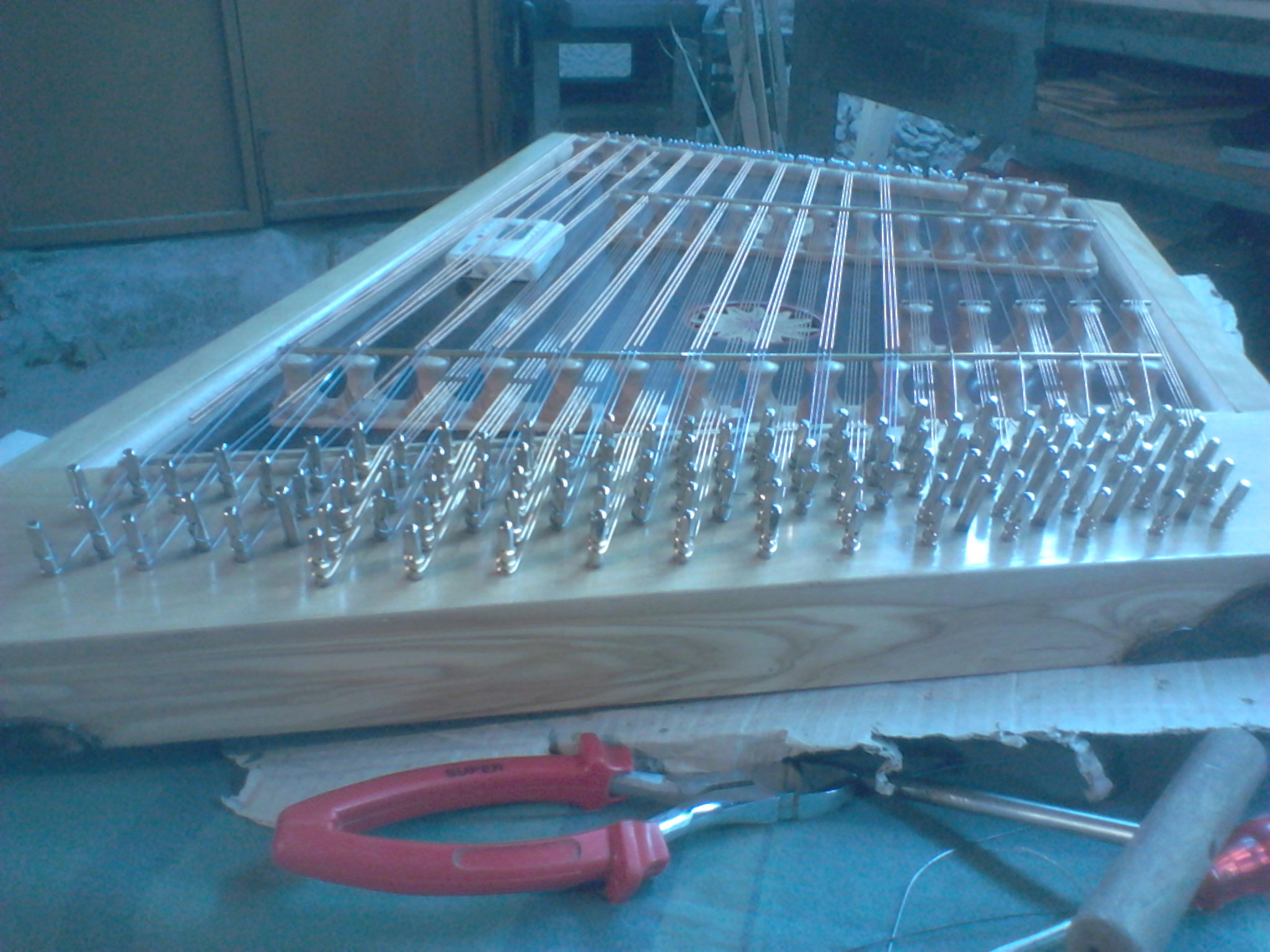

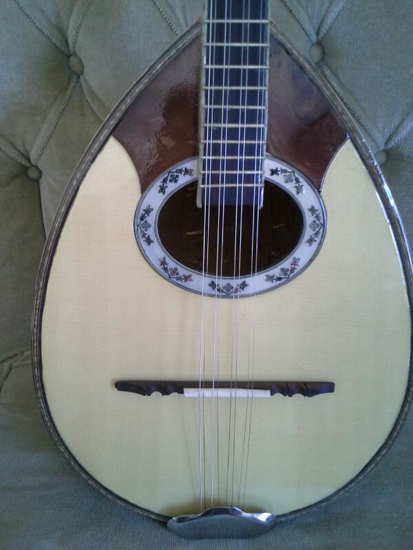

όργανο μαγικό,η μελιφθογγο,το γνώρισα στη λεσβο.το συναντάς παντού, στα καφενεία ,στα πανηγύρια ,σε γάμους ,κηδείες,.το άκουσα πρώτη φορά απο τον κακούργο (Γιαννη σουσαμλη) μουσικος στην αγιασο της λεσβου. ο ηχος του κυλούσε μέσα πλακόστρωτα του χωριου.
το κόστος υλικών φτάνουν τα 800Ε
εχει 109 χορδες,
είναι πεντάχορδο, καθε νοτα στη μεσαία περιοχή εχει 5 χορδές
31\2 οκταβες    f#-B

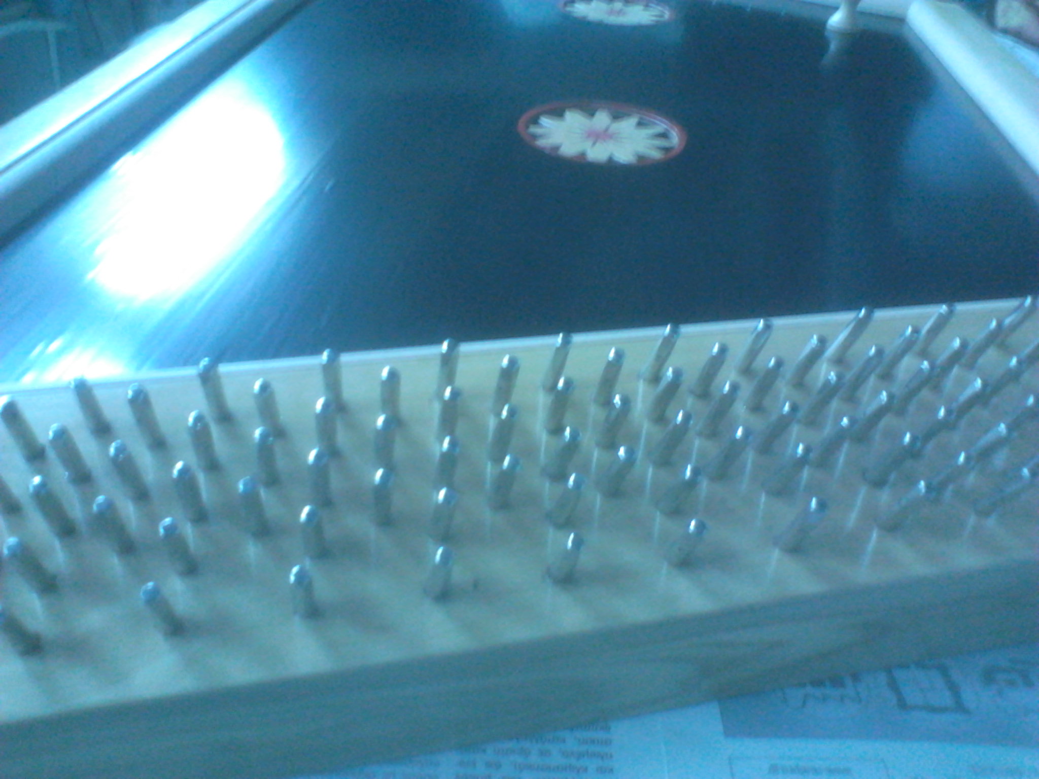

οι μπασες χορδες ειναι εξάγωνο ατσαλι με περιτύλιγμα χαλκου 4.50ε + φπα η μια χ 33 χορδες
η υπόλοιπες χαλκος 0.6. 0.7 0.8  80ε
τα κλειδια 109 τεμ χ 0.80

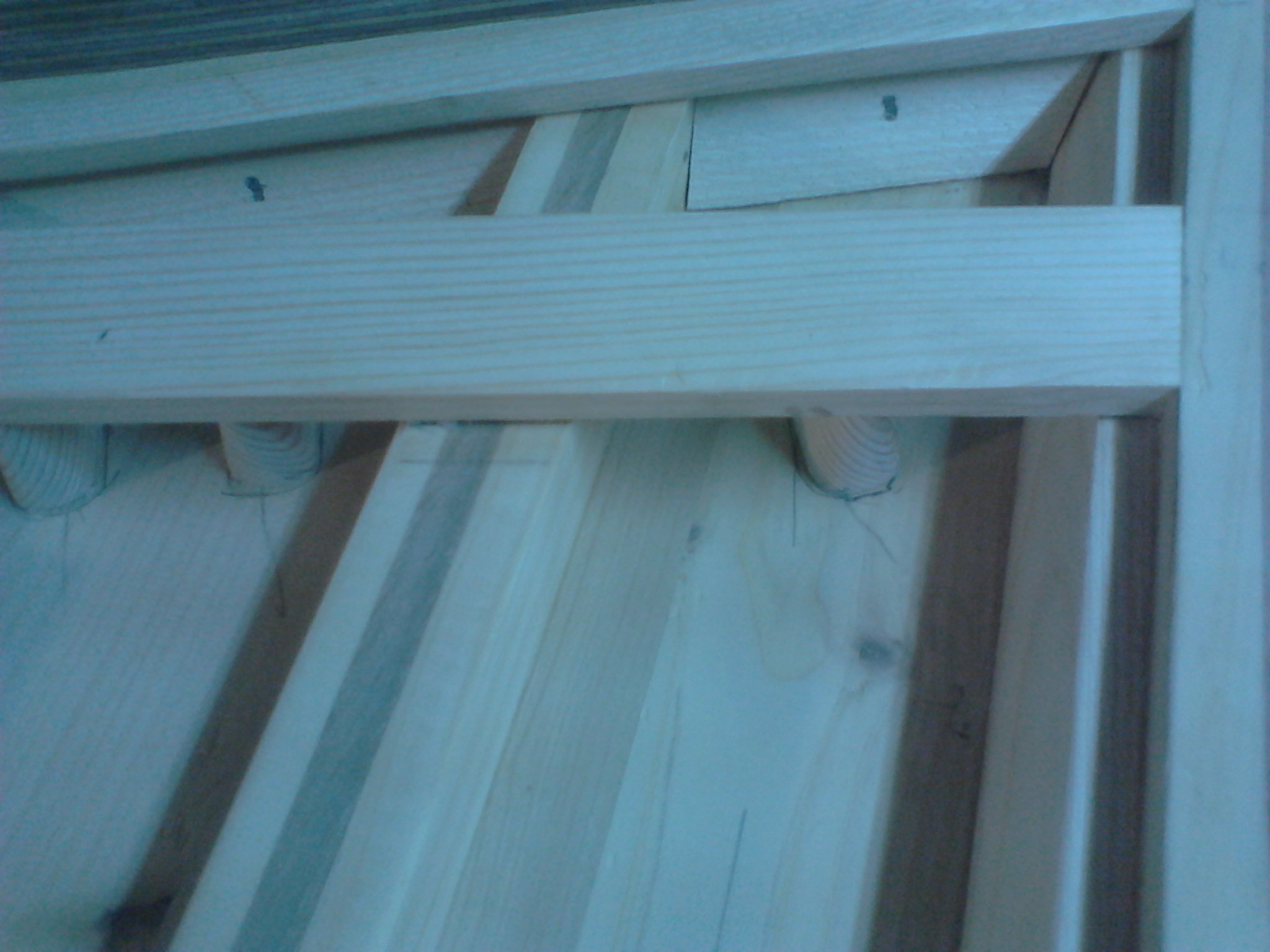

Αν θες πες μας λιγο για το καπακι, για τα καμαρια.... καμια φωτογραφία αν υπαρχει.

καλησπερα σας,

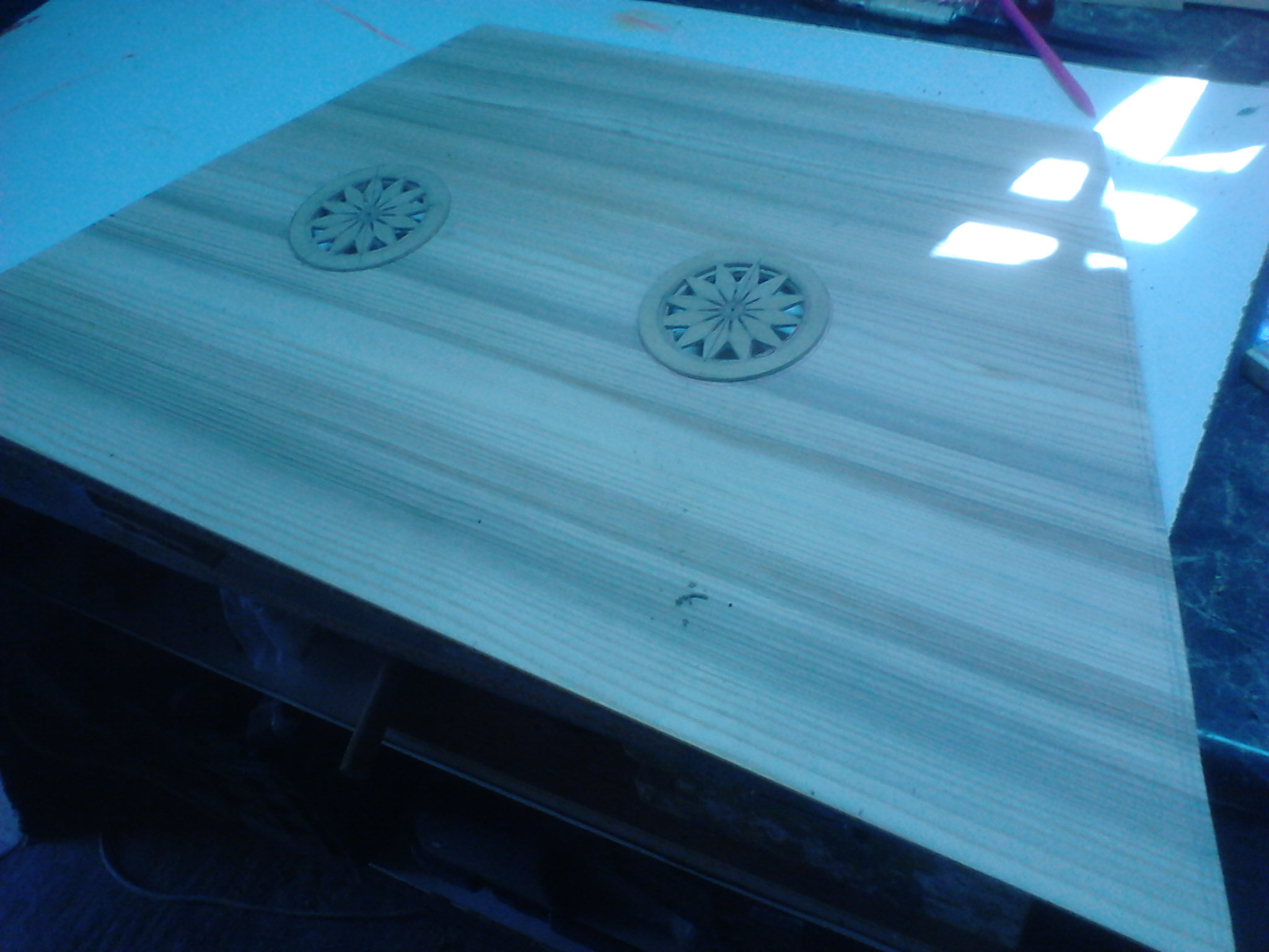

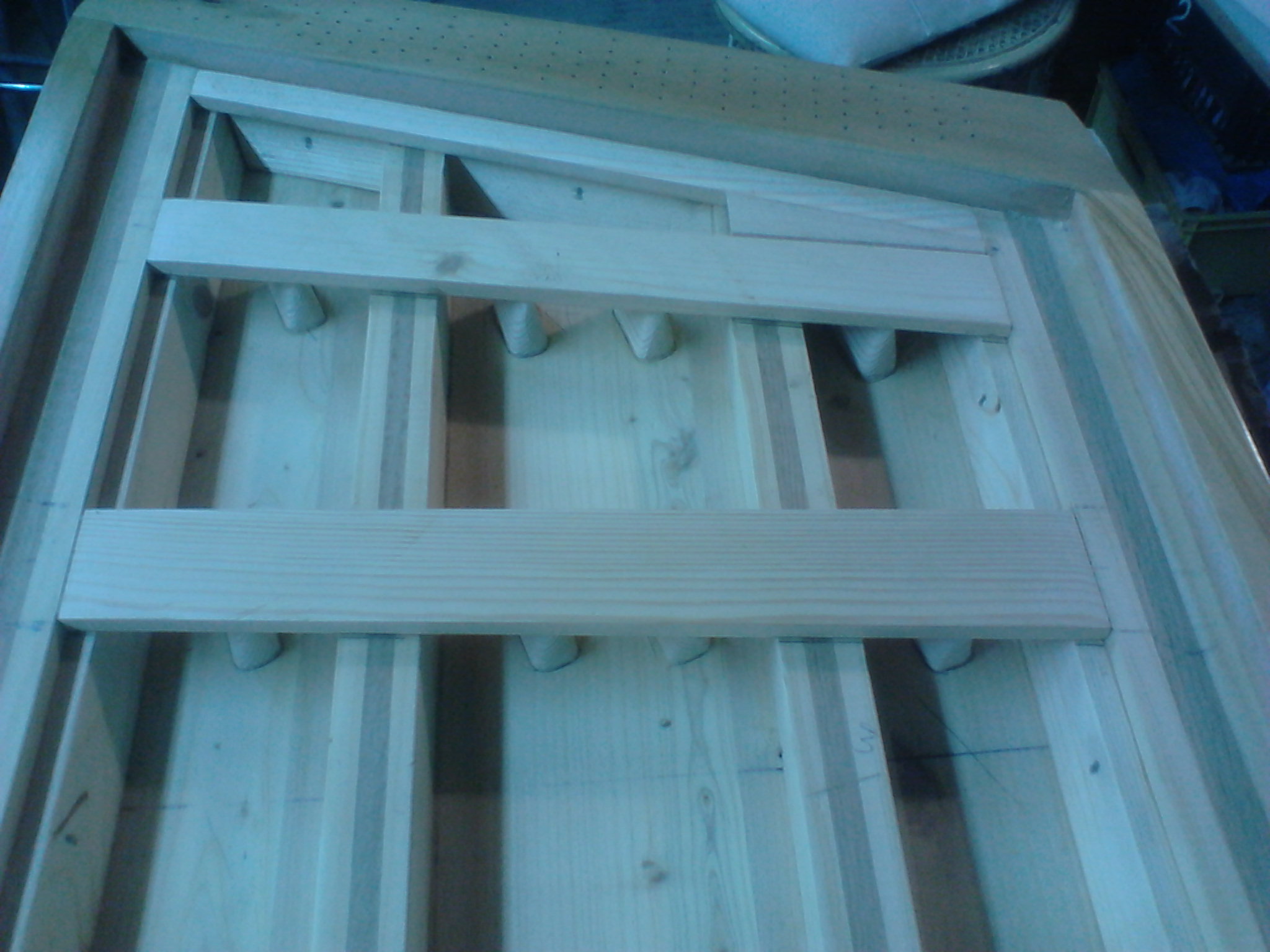

το καπάκι είναι έλατο ισοβενο (σκουρετο) εύηχο 5 χλ πάχος,
καμάρια έχει τρία όμως είναι λεπτά ίσα για να δένει τις κολλήσεις στα κομματια
το καπάκι πατάει σε κάθετα τρέσα που από κάτω είναι οι ψυχές.
οι ροζέτες ειναι απο ξύλο ελιάς ,έχουμε αφθονο στη λεσβο
