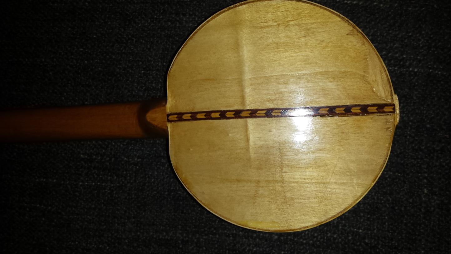

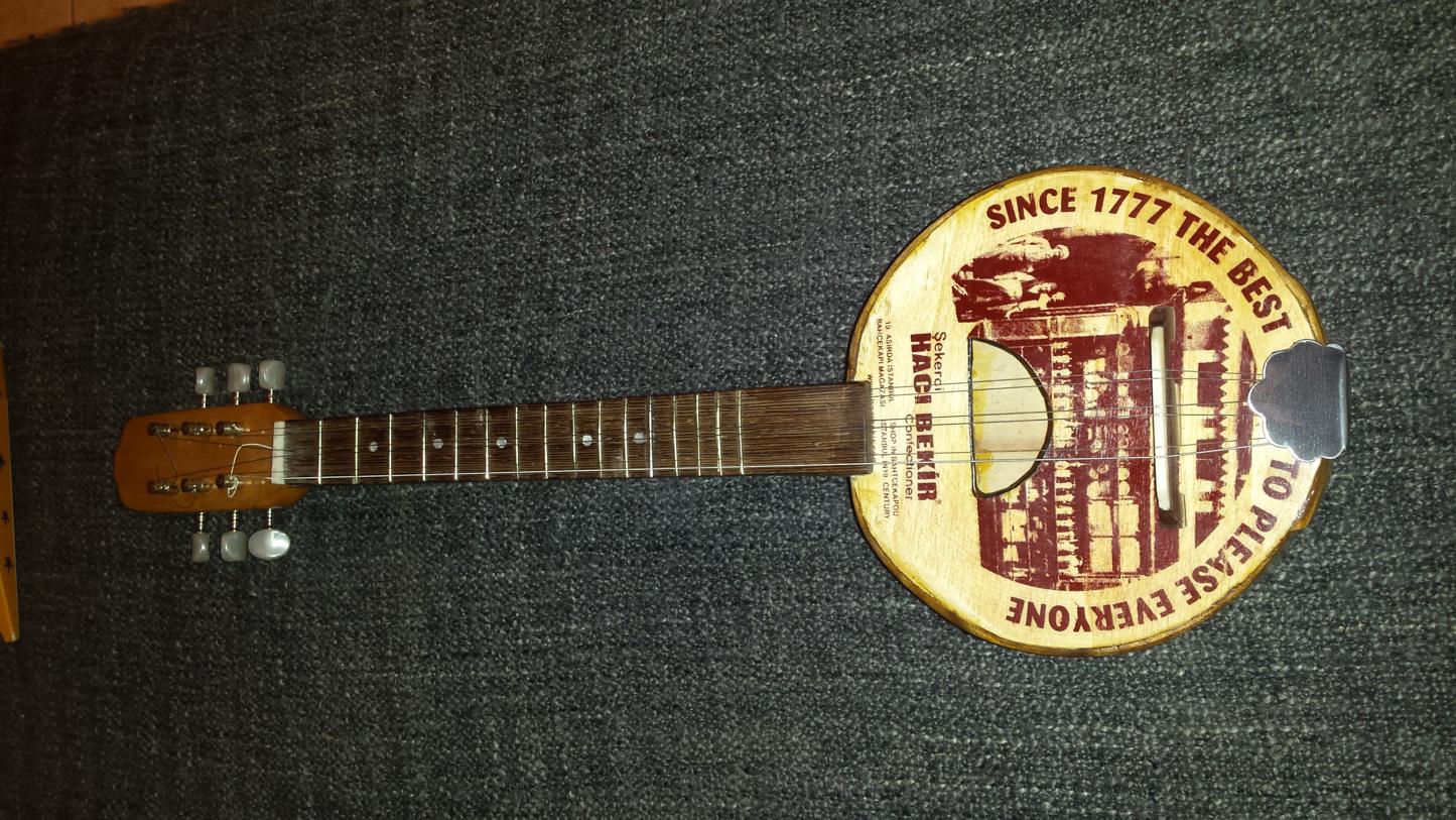

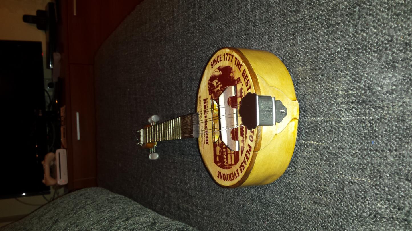

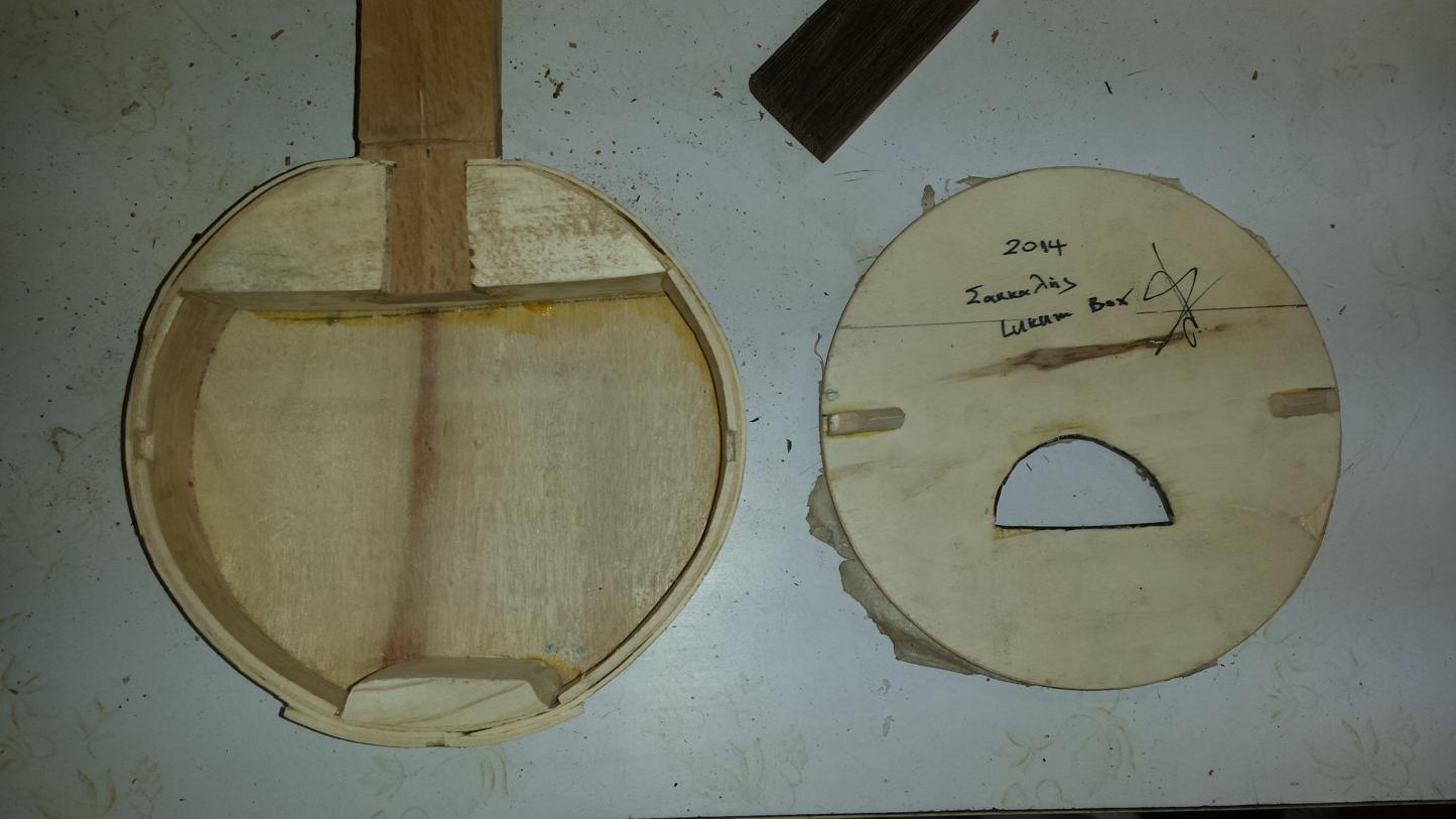

Loukoum box  ή μπαντζο-μπαγλαμάς ή  σερμπετομπαγλαμάς
ή...
απλά ένας φωνακλάς και  ιδιόρυθμος μπαγλαμάς

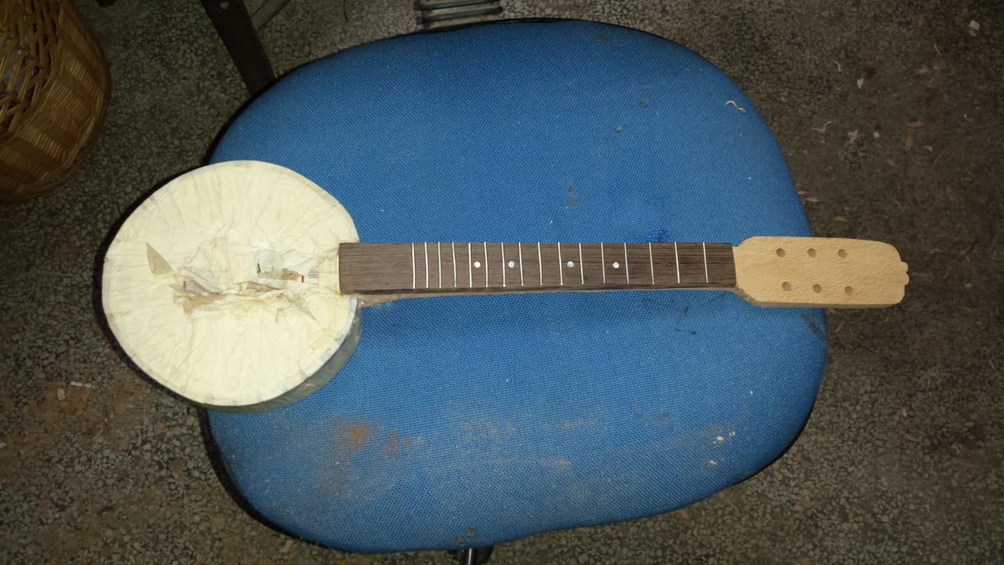

Η όλη ιδέα ξεκίνησε πριν από περίπου 4 χρόνια όταν ένας συνάδελφος από Τουρκία στην επίσκεψη του στα γραφεία μας, μας έφερε πεσκέσι για τα καλορίζικα δυο κουτιά λουκούμια από την Πόλη και μάλιστα από τον παλαιότερο και πιο γνωστό λουκουμουποιό της Πόλης Haci Bekir. Το κουτί μου άρεσε αμέσως και κατάφερα και ψείρισα όμως μόνο το ένα αφού πρώτα έτρωγα αφειδώς τα λουκούμια για να αδειάσει μιας και το πρώτο κουτί που τελείωσε εξαφανίστηκε πριν καν το πάρω χαμπάρι. Και ζορίστηκα είναι η αλήθεια(!!)  με τα λουκούμια – θυμήθηκα και το Καραγκιόζη που ήθελε να αυτοκοτονήσει με λουκούμια και αγχώθηκα κιόλας. Είχα δει εδώ στο φόρουμ,  και από κοντά στην έκθεση τις πολύ ωραίες κατασκευές του Σταμάτη (αν δεν κάνω λάθος το όνομα)  τα επονομαζόμενα cigar boxes, ζήλεψα και μου μπήκε η ιδέα να κάνω αυτό το όμορφο κουτί κάτι αντίστοιχο αλλά με περισσότερο άρωμα Ανατολής. Η αρχική μου σκέψη ήταν να γίνει  κάτι σαν cumbus με ναϋλον χορδές σε κλιμακα και κούρδισμα λάφτας, ιδέα που τελικά απορρίφθηκε μιας και θεώρησα πως ο μικρός όγκος του σκάφους δεν θα απέδιδε για τέτοιου είδους  όργανο. Τελικά περνώντας από τζουρά κατέληξε σε μπαγλαμά λόγω του πιο ματζόβολου μεγέθους και την ανησυχία μήπως η πρόχειρη κατασκευή του κουτιού δεν αντέξει τις τάσεις ενός πιο μεγάλου όργανου σαν τον τζουρά.  Ένα σημείο που πρέπει να επισημάνω είναι η εντύπωση που μου έκανε το καπάκι του κουτιού, που όταν το χτύπαγα με το δάχτυλο έβγαζε φωνή μεγάλη, το ίδιο και με το διαπασών ακόμα και απλά κρατώντας το στο χέρι χωρίς να το έχω κάπου σταθεροποιημένο.

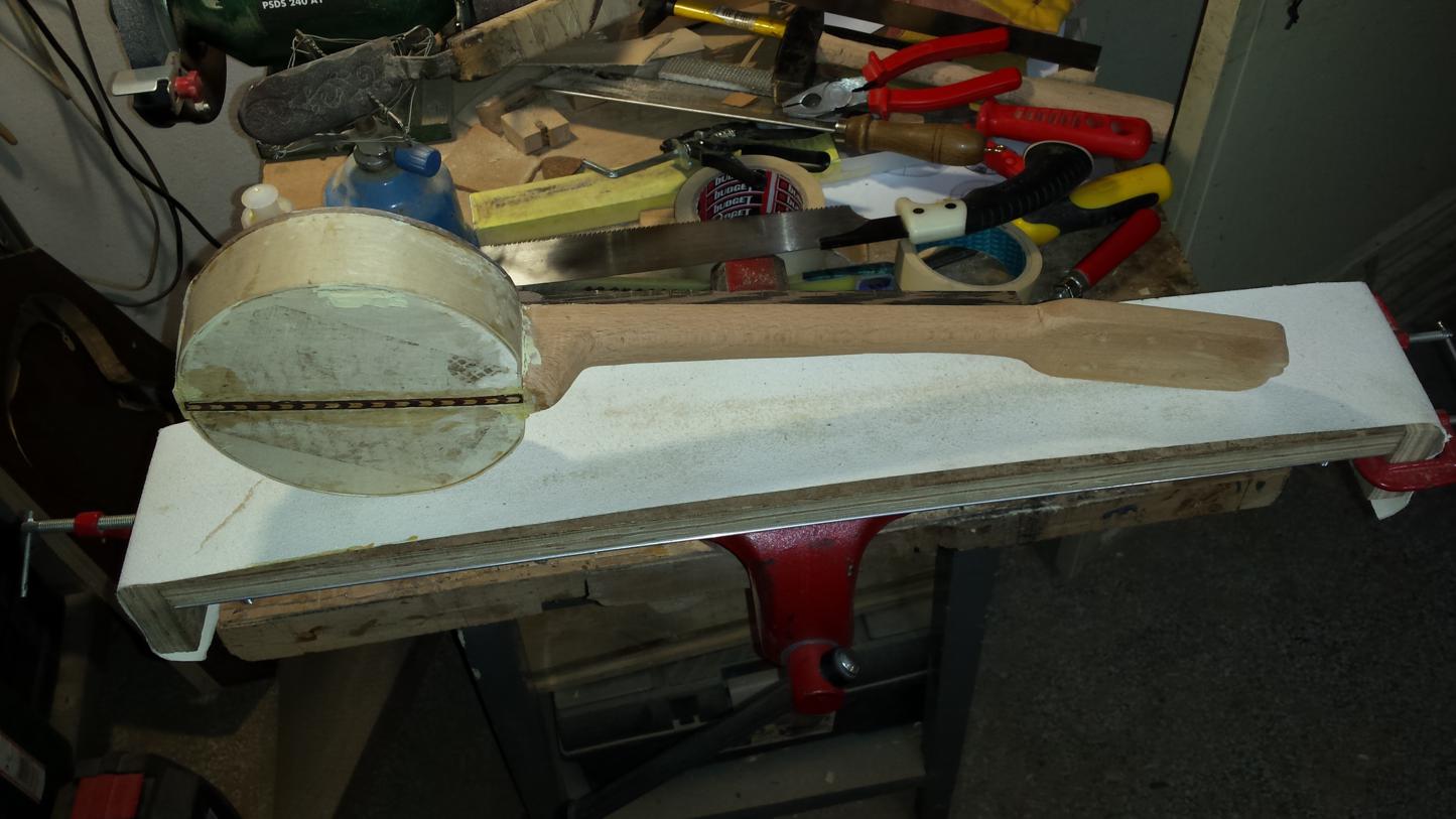

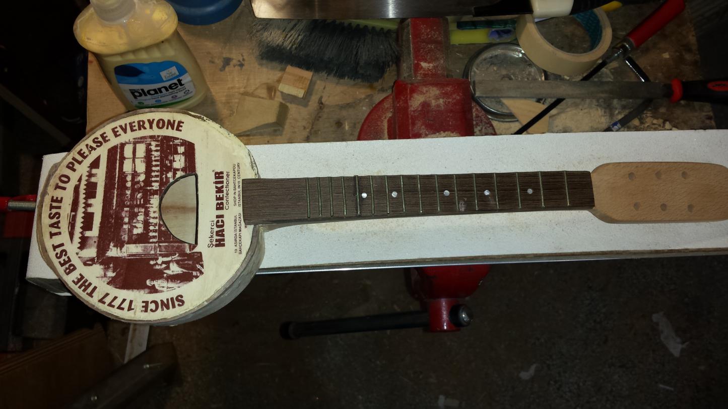

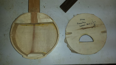

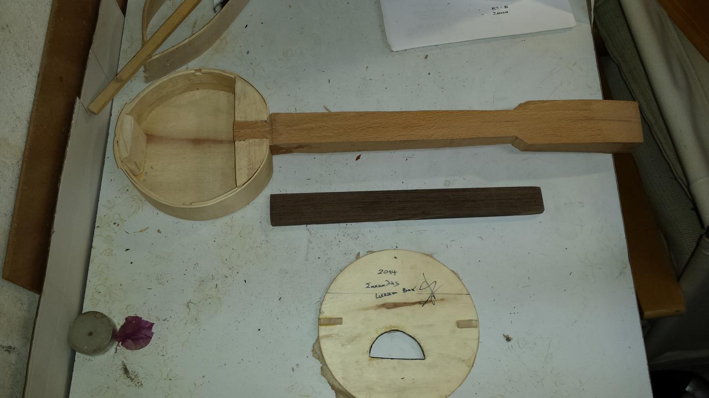

Έμεινε στο ράφι επί μακρόν και τελικά καταπιάστηκα μαζί του πριν από ένα χρόνο περίπου ταυτόχρονα με μια καρύδα και αυτή περίπου το ίδιο παλιά. Αχ σχέδια που μένουν σχέδια! Βλέποντας το κουτί μου έδινε την εντύπωση πως ήταν από μασίφ ξύλο, άποψη που καταρίφθηκε μόλις άρχισα να το δουλεύω και κατάλαβα πόσο φτηνοκατασκευή. Χαλάστηκα.  Αυτός ήταν και ο δεύτερος λόγος μαζί με την έλειψη χρόνου που δεν μου έκανε κέφι να συνεχίσω την κατασκευή  και για αυτό καθυστέρησα τόσο να το τελειώσω. Η όλη κατασκευή δεν ήταν μασίφ ξύλο αλλά ένα είδος κόντρα πλακέ κακίστης ποιότητας . Εσωτερικά είχε ένα ξύλο χαμηλής πυκνότητας σε δυο στρώσεις με καθετα μεταξύ του νερά,  με κάμποσα κενά και πάνω κάτω καπλαμά από λευκό και πολύ μαλακό πανάλαφρο ξύλο και με ρόζο παρακαλώ. Δίνω λεπτομέρειες αρκετές για να τονίσω πόσο ακατάλληλο μου φάνηκε σαν υλικό οργανοποιίας.  Λοιπόν με βαριά καρδιά συνέχισα την δουλειά.
Προστέθηκε τάκος από φλαμούρι και μπήκε εσωτερική ενίσχυση παραπέτι από κελεμπέκι. Το πλαϊνό ξύλο που σχημάτιζε την πλευρά του κιλύνδρου ήταν από τόσο λεπτό ξύλοπου άρχισε να σκίζεται, να παραμορφώνεται, να κάνει λακούβες. Ντύθηκε εξωτερικά με καπλαμά 6/10 για να ενισχυθεί αλλά και να καλυφθούν οι ζημιές. Μαζεύτηκε κάπως. Μπήκε και ένας τάκος μικρός από την μεριά της χορδιέρας από έλατο του βρήκα πρόχειρο. Δυστυχώς μετά απότ όσες ενέργειες το σχήμα της κυκλικής διατομής χάλασε με συνέπεια να αναγκαστώ να αλλάξω και το σχήμ,α του καπακιού από απόλυτο κύκλο σε περίπου κύκλο  για να πατήσει.  Στο καπάκι ανοίχθηκε ημικυκλική τρύπα και ντύθηκε με διακοσμητικό φιλέτο για να καλυθφούν οι ασυνέχειες το κόντρα πλακέ που εμφανίστηκαν μετά  την κάθετη τομή για την τρύπα. Πάνω από τον καπλαμά της πλευράς μπήκε επιλεκτικά εν είδει κολάντζας κελεμπέκι (διακοσμητικό και ενισχυτικό μαζί).

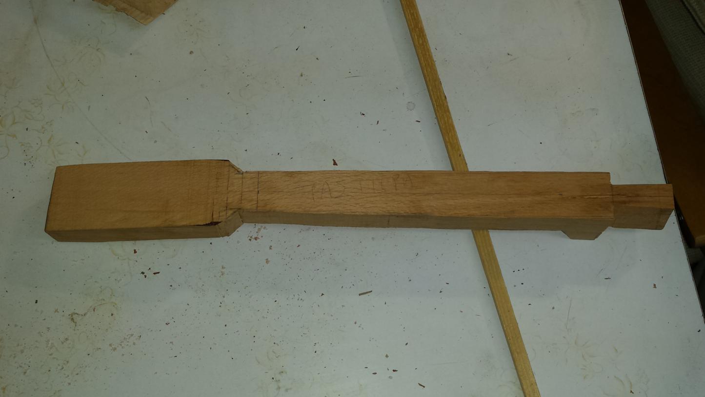

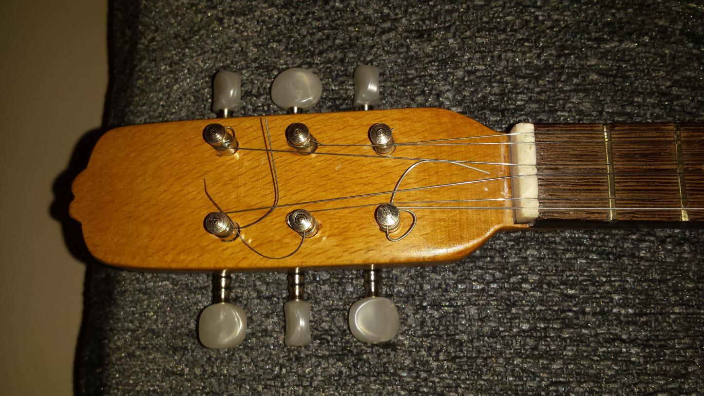

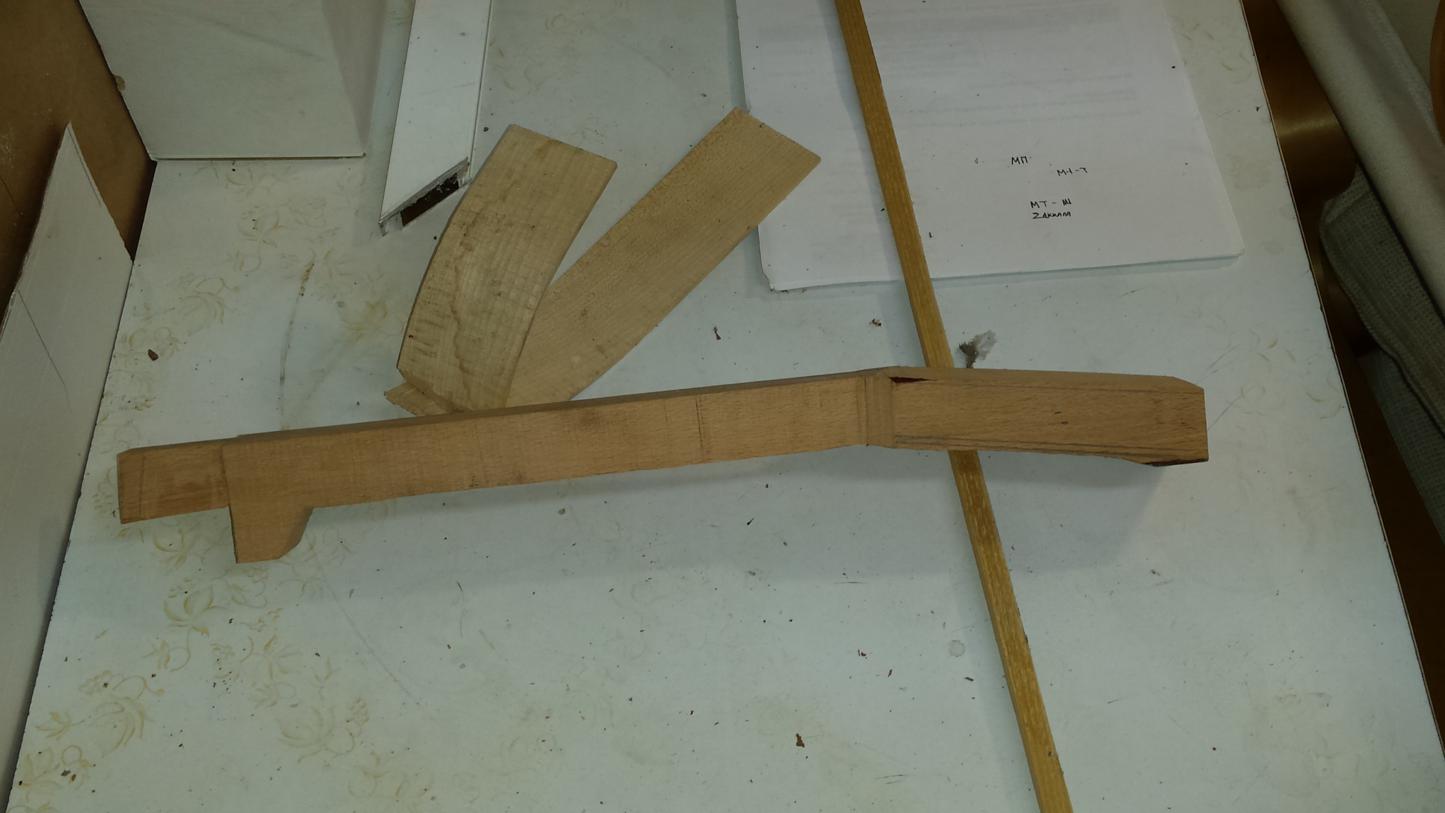

Το μάνικο έγινε από οξιά – πόδι από ένα πολύ παλιό τραπέζι τραπέζι του πεθερού μου μπορεί και πάνω από σαράντα χρονών. Χρησιμοποιηθήκε τεχνική με τακάκι όπως στις κιθάρες  για μεγαλύτερη ενίσχυση της κατασκευής παρόλο που το μάνικοτελικά προσαρμόστηκε με το χαρακτηριστικό μόρσο των μπουζουκοειδών. Μάνικο με το τακάκι και το καράολο ενιαίο. Η ταστιέρα από βέγκε βγήκε παχιά μιας και δεν ήθελα να πατάει πάνω στο καπάκι και να κρύβει την παράσταση.  Ο καβαλάρης από παλίσανδρο, κελεμπέκι, κόκαλο και έβενο  - ιδιαίτερη κατακευή. Μην με ρωτάτε πως μου ήρθε και τον έκανα έτσι, απλά μου ήρθε μάλλον επηρεασμένος από τους καβαλάρηδες του μπάντζου και του cumbus (αυτοί βέβαια πατάνε σε μεμβράνη). Τα λούστρα – σήλερ νίτρου και βερνίκι μπάλας. Η μεγάλη μου έννοια ήταν να μην ξεβάψει η βαμένη στο καπάκι παράσταση για αυτό και προσπάθησα να το παιδέψω το λιγότερο δυνατό. τελικά αποχρωματίστηκε λίγο και λέρωσε το υπόλοιπο καπάκι. Περιμετρικό φιλέτο στο καπάκι από καρυδιά. Κάποιες μικροφθορές στο καπάκι δεν μπόρεσαν να διορθωθούν με τριψίματα λόγω το λεπτού καπλαμά που έφευγε με το τρίψιμο και έβγαζε από κάτω το φθηνιάρικο κόντρα πλακέ. Γίνανε κάποια στοκαρίσματα για να μαζευτεί αλλά δεν είχα διάθεση για πολλά πολλά αφού όπως είπα είχα χαλαστεί. Στον πάτο μπήκε ένθετο διακοσμητικό φιλέτο (αυτό μας μάρανε) κάπως σαν τις κιθάρες. Καμάρια ούτε ένα.  Το καπάκι μου έδειχνε να έχει μεγάλη ακαμψία και είπα να το αφήσω ως έχει.
Συμπεράσματα:
Το όργανο έχει πολλές ατέλειες στα λούστρα στο φινίρισμα κλπ. Το μάνικο βγήκε χοντρό αλλά το άφησα επίτηδες να δω πως θα συμπεριφερθεί. Οι χορδές είναι ψηλά αλλά του δλινω λίγο χερόνο πριν κάνω κάτι ακόμα. Μετά την έκθεση μπορεί να το κατεβάσω. Παρά την αρχική απογοήτευση και το τρελό σιχτήρισμα που έριξα  μόλις κούρδισα ενθουσιάστηκα. Φωνή δυνατή και καθαρή. Χαλάλι εντέλει  το σιχτήρισμα. Μαζλί με αυτόν τελειώσα και έναν μπαγλαμά από καρύδα αλλά δεν μου έκατσε όπως ήθελα. Άλλον είχα για πουλέν και άλλος μου βγήκε τελικά.
Ερώτηση κρίσεως: Παιδευόμαστε για καπάκια, ισόβενα, ακτινικά κομμένα, παλιά, κέδρινα, έλατα και και ... και του βοδιού το κέρατο. Τελικά το κόντρα πλακέ μου βγήκε πιο καλό από το έλατο που έβαλα στην καρύδα και αναρωτιέμαι
Που πάμε συντρόφια;;;    https://www.youtube.com/watch?v=VOhB4J8OVLY

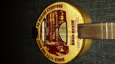

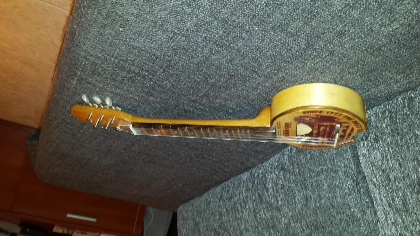

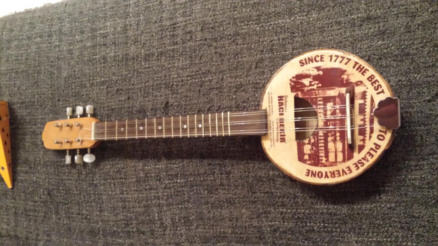

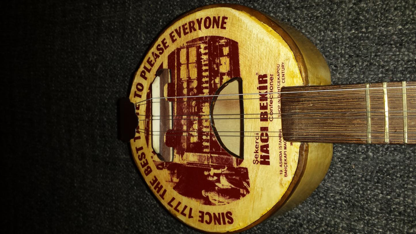

Μερικές φωτογραφίες ακόμα.
ανεβάζω και ένα μικρό ηχητικό δείγμα σύγκριση αυτού με έναν άλλο μπαγλαμά όμως χωρίς εικόνα.
Έλεγα να σας δοκιμάσω. Ποιο καπάκι είναι από κόντρα πλακέ και πιο από έλατο; Το 1ο ή το 2ο;
Ακούστε και πείτε μου. Ηχογράφηση πρόχειρη από κινητό. Θ ανεβάσω και κανονική μόλις ευκαιρήσω.
https://www.youtube.com/watch?v=qW6NPG8Liis&feature=youtu.be

κατ' αρχάς μπράβο είναι πολύ όμορφο και πρωτότυπο!!!....τώρα για τον ήχο......... :-\ :-\ το δεύτερο δείγμα είναι πιο μεστό.....μη μου πεις ότι είναι το κόντρα πλακε;;;
Απ: Loukoum box - σερμπετομπαγλαμάς
« Απάντηση #3 στις: Ιουνίου 11, 2015, 11:38:05 μμ »
το πρώτο ακούγετε σαν μεγαλύτερο οργανο τζουρομπαγλαμας πχ, το δευτερο ακούγετε σαν κλασικος μπαγλαμας, θα ελεγα οτι το κοντρα πλακε παει στον πρώτο ήχο, τωρα αν το λουκούμι είναι το δεύτερο γαμάει, οχι οτι το πρώτο είναι κακό αλλά αν με εβαζαν να διαλέξω με το αφτί θα διάλεγα το δευτερο, μ αρέσει περισσότερο.
« Απάντηση #4 στις: Ιουνίου 12, 2015, 12:47:01 πμ »
Μπράβο Σάκαλη,το πρώτο τυφλό δείγμα πρέπει να είναι το λούκουμ μπόξ εμένα μου αρέσει και ας μην έχω συνιθίσει τέτοιον ήχο,ότι και να είναι πάντως είναι κάτι το πρωτότυπο(ααρεεεε τον τούρκο τον λουκουμιτζή,οι συσκευασίες του είναι χάλια,ου να χαθεί να χάνεται).
Και μένα το δεύτερο μου ακούγεται γνωστός ήχος από μπαγλαμαδάκι.

Λοιπόν για να κλείσουμε και το μικρό κουιζ το loukoum box είναι το πρώτο.
Για να τα λέμε τα πράγματα με λεπτομέρειες θα συμφωνήσω και γω πως το 2ο είναι καλύτερο. Είναι ο αγαπημένος μου μπαγλαμάς από κελεμπέκι (ντουγάτος) το 2ο όργανο που έφτιαξα. Η αλήθεια είναι πως όταν άκουσα τον ήχο από την καινούργια κατασκευή πριν καλά καλά κουρδίσω ενθουσιάστηκα. Δεν περίμενα να βγάλει τέτοιο ήχο και μου άρεσε πολύ είναι η αλήθεια. Θέλησα να δοκιμάσω την σύγκριση και να δω τις απόψεις σας για αυτό έκανα και την πρόχειρη εγγραφή. Μόλις όμως έπιασα τον κανονικό μπαγλαμά στα χέρια μου και συνέκρινα τα δυο όργανα ο ήχος έχασε. Πρέπει αν ομολογήσω όμως πως αν τα ακούσεις ανεξάρτητα δεν είναι άσχημος αλλά μάλλον καλός.
Χρήστο όντως φέρνει πιο πολύ σε τζουρά φαντάζομαι λόγω μεγέθους σκάφους. Ο όγκος του είναι περίπου διπλάσιος από τον μπαγλαμά που έκανα την σύγκριση. και μου φαίνεται πως μπασάρει περισσότερο. Σίγουρα δεν είναι το ίδιο πλούσιος σε ηχοχρώματα σε σχέση με τον μπαγλαμά (λιγότερος μεστός είπε ο Μήτσος και θα συμφωνήσω και εγώ.
Κώστα, πιστεύω πως στατικά δεν θα έχει πρόβλημα. Άλλωστε όπως είπα για αυτό κατέληξα σε κατασκευή μπαγλαμά αντί τζουρά που στην αρχή σκεφτόμουνα. Νομίζω το ενίσχυσα καλά με το τακάκι όπως της κιθάρας. το περιμετρικό παραπέτι (κελεμπέκι 2 χιλ.) και τον εξωτερικό καπλαμά καθώς και την ας πούμε κολάτζα.Το σκάφος είναι καλά δεμένο περιμετρικά και ελπίζω σταθερό. Ο δε πάτος και αυτός από κόντρα πλακέ πιο παχύς από το καπάκι φαινότανε άκαμπτος τελείως.  Αρχικά έκανα και εγώ την σκέψη να περάσω το μάνικο πέρα ως πέρα αλλά νομίζω δεν χρειαζότανε μετά από το δέσιμο που έγινε. Αντίστοιχα δούλεψα και με την καρύδα (θα ανεβάσω σύντομα λεπτομέρειες και για αυτό). Εντέλει η νεκροψία θα δείξει  όπως πάντα.
Παύλο, σε βλέπω είσαι και συ της δοκιμής ε;
