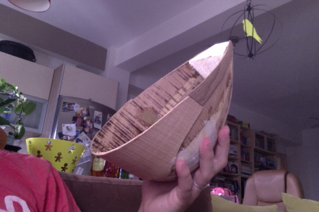

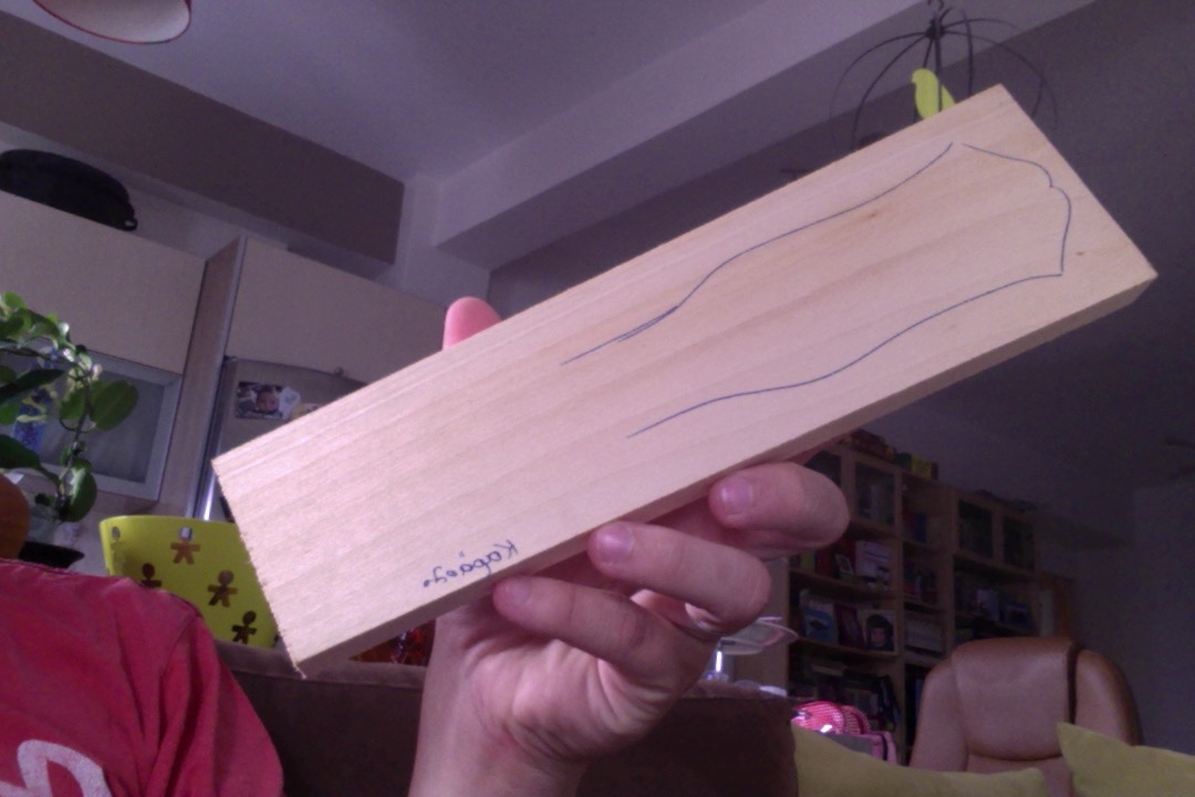

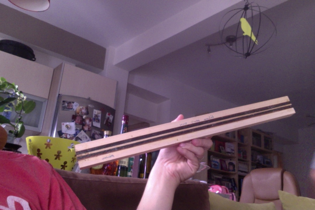

είμαι ερασιτέχνης μπουζουξής και εδώ και κάποιο διάστημα μου μπήκε η ιδέα στο μυαλό να φτιάξω ένα τζουρά και να μπώ ερασιτεχνικά στο μαγικό κόσμο της οργανοποιίας. Εχω διαβασει λίγο και εχω δεί αρκετά βιντεακια. Ο στόχος μου είναι να φτιάξω το πρώτο όργανο και να δω σιγα σιγά όλες αυτές τις διαδικασίες.
Σαν πρώτη προσπαθεια πήρα ένα έτοιμο σκάφος και με ξύλα κόλησα το μανίκι. Αύριο περιμένω κάποια εργαλεία και θα προσπαθήσω να κολλήσω το καράβολο με το μανίκι.
Εχω χαθεί λίγο με την προτεραιότητα των εργασιών.
για να κολλήσω το μανίκι στο σκάφος έχω δεί αυτο το λινκ http://www.luthier.gr/index.php?topic=2444.0
Η πρώτη απορία μου είναι εξής. Για να υλοποιήσω το παραπάνω πρέπει να έχω το καπάκι? Χρειάζεται κάποια προεργασία το χείλος του σκάφους γιατί τώρα είναι όπως βγήκε απο το καλούπι μάλλον και δεν είναι ευθυγραμισμένο.
Οποιαδήποτε συμβουλή δεκτή! Επισυνάπτω και τις φωτογραφίες των υλικών μου.

« Απάντηση #1 στις: Μαΐου 31, 2015, 10:39:25 πμ »
καλή μέρα και καλώς όρισες!
διάβασε κι αυτά εδώ, καταρχάς
http://www.luthier.gr/index.php?topic=485
http://www.luthier.gr/index.php?topic=43.0
http://www.luthier.gr/index.php?topic=630
επίσης ψάξε στο youTube για βίντεο του Δημήτρη Ανδρέου (το έχει κι εδώ αλλά δεν το βρήκα) που φαίνεται η διαδικασία.
Η σειρά των εργασιών στο σημείο που βρίσκεσαι, κατά τη δική μου γνώμη είναι:
- διαμόρφωση χείλους σκάφους
- διαμόρφωση μόρσου (αρσενικό + θηλυκό, όχι κόλλημα)
- διαμόρφωση κλίσης καράολα (αφού είσαι βέβαιος ότι έφτιαξες το μόρσο)
τώρα μπορείς είτε να κολλήσεις τον καράολα στο μπράτσο και όλο μαζί στο σκάφος (εγώ το προτιμώ γιατί αν κάτι δεν πάει καλά π.χ. στραβοκόλλημα καράολα έχω δυνατότητα επέμβασης ακόμα και για να ξανακάνω το αρσενικό μόρσο αν δεν μου πετύχει - αρκεί να έχω αρκετό μήκος μπράτσου), είτε να κολλήσεις το μπράτσο στο σκάφος και μετά τον καράολα. Για τον ίδιο λόγο δεν κόβω το περίγραμμα του καράολα, αλλά απλώς κολλάω το κομμάτι. αφού βεβαιωθώ ότι έιναι όλα με σωστές κλίσεις, κόβω το περίγραμμα και κάνω όποιες διορθώσεις και διαμορφώσεις. Την "μείωση πάχους" του καράολα (αν είναι "παλαιού τύπου" με τους άξονες των κλειδιών να τον "ξετρυπάνε") μπορείς βέβαια να την έχεις κι από πριν.
εν τω μεταξύ μπορείς να έχεις ήδη ασχοληθεί με το καπάκι που είναι ανεξάρτητη κατασκευή
- διαμόρφωση καπακιού (κόλλημα μερών, καμάρια)
αφού κολλήσεις το μπράτσο και καράολα
- διαμόρφωση χείλους σκάφους σύμφωνα με την κλίση του μπράτσου (ύψος καβαλάρη) και την εγκάρσια καμπυλότητα του καπακιού
- κόλληση  καπακιού
- κόλληση ταστιέρας
κτλ κτλ.
Το χείλος του σκάφους καλό είναι να το "φας" με γιαλόχαρτο να το φέρεις όλο επίπεδο (το νόημα να γίνει συνεπίπεδο είναι να μπορείς να μετρήσεις σωστά αργότερα, όταν θα πρέπει να δώσεις την καμπυλότητα που θα έχει το καπάκι) - για πρώτη κατασκευή, στις επόμενες πιθανόν να βρεις τον δρόμο σου κι αλλιώς.
Αυτό γίνεται κολλώντας γιαλόχαρτο (80άρι) σε μια ίσια επιφάνεια (μάρμαρο ή κάτι επίπεδο) η οποία πρέπει βέβαια να είναι μεγαλύτερη από το σκάφος. Το γιαλόχαρτο το κολλάς με βενζινόκολλα ή κολλητική ταινία διπλής όψης. Ένα κομμάτι δεν φτάνει, προσέχεις λοιπόν τα άκρα του γιαλόχαρτου να εφαρμόζουν καλά και να μην 'σηκώνονται" από το μάρμαρο. Γυρνάς το σκάφος "μπρούμυτα" και τρίβεις μέχρι να γίνουν όλα τα σημεία του χείλους συνεπίπεδα και συμμετρικά ως προς το βάθος (ελέγχεις με το μάτι με οδηγό τον μπροστινό τάκο). Αν το χείλος έχει αρκετά μεγάλες "ανισοσταθμίες" αρχικά μπορείς να το φέρεις ίσιο με το ροκάνι (πλάνη χειρός) για να μην παιδεύεσαι πολύ με το γιαλχαρτο. Αργότερα όταν θα έσεις πάρει τον αέρα θα μπορείς να το φέρεις όλο με το ροκάνι, με ελάχιστο γιαλόχαρτο, αλλα τώρα στην αρχή θέλει λίγο παίδεμα.
Η κόλληση του μπράτσου είναι από τις πιο σημαντικές δουλειές, μη βιαστείς. Σε αυτή τη φάση πρέπει να αποφασίσεις πως ακριβώς θα δώσεις την κλίση που θες (διαμορφώνοντας τον πάτο του θηλυκού μόρσου,"τρώγωντας" κατάλληλα το σκάφος, ή και τα δύο)
αυτά τα ...ολίγα, διάβασε τα λινκ και τα ξαναλέμε.
Καλή συνέχεια!
