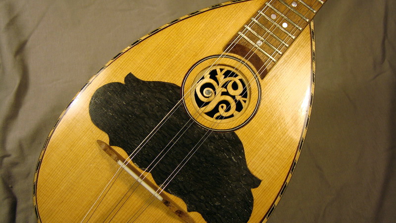

Σκάφος καρυδιά - φλαμούρι (από τον Σοφιανό), καπάκι κέδρος, μπράτσο φλαμούρι (κόντρες νιαγκόν - σφεντάμι), καράολας νιαγκόν - καρυδιά.
Ταστιέρα etimoe, ροζέτα χειροποίητη από κερασιά.
Οι καπλαμάδες στον καράολα και την πεναριά μου είναι άγνωστο από τι ξύλα είναι.

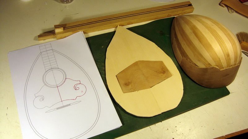

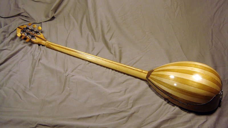

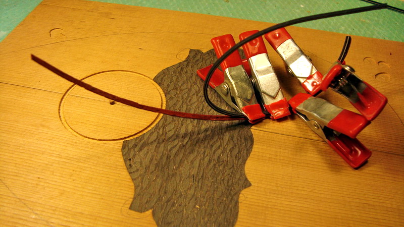

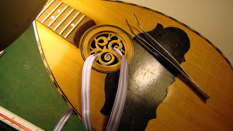

φωτογραφίες από την κατασκευή:
Το πρώτο καπάκι ήταν από έλατο με καμάρια από φλαμούρι.
Δεν μου άρεσε ο ήχος, το απέδωσα στα καμάρια και το μέγεθος της τρύπας κι απόφάσισα να αλλάξω καπάκι (έγινε σχετική συζήτηση στα "εργαστήρια"). Το παλιό δεν σώθηκε κατά την αφαίρεση κι έτσι έκανα νέο με κέδρο (τα καμάρια επίσης).

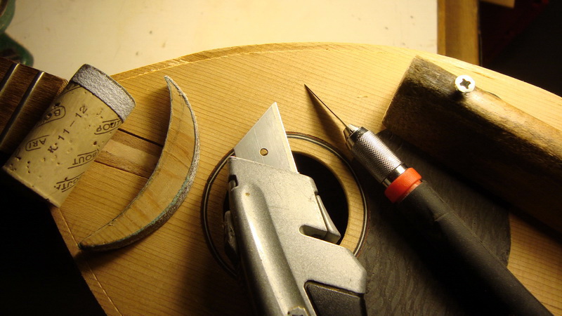

το κανάλι για το περιμετρικό φιλέτο διαμορφωμένο "με το χέρι". Τα εργαλεία που χρησιμοποιώ.

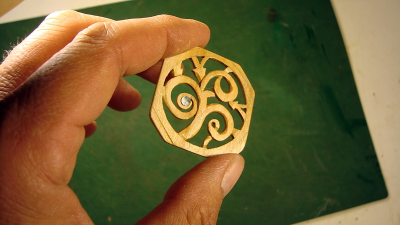

η ροζέτα - ένα κομμάτι μου έφυγε στην διαμόρφωση και το αντικατέστησα. Είναι αυτό με το όστρακο (συνθετικό, dot green paua).

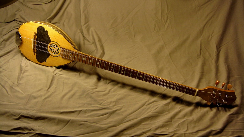

και το όργανο τελειωμένο:

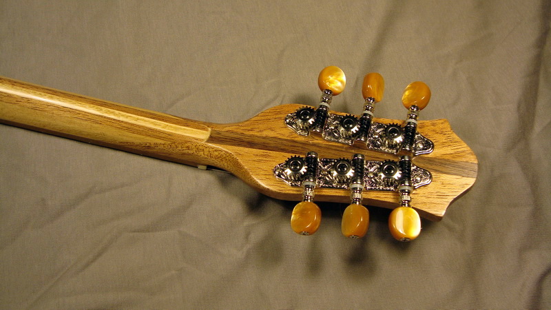

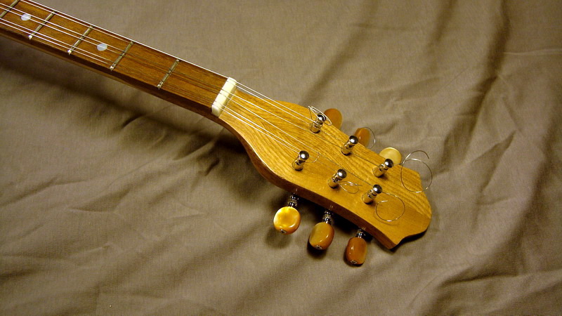

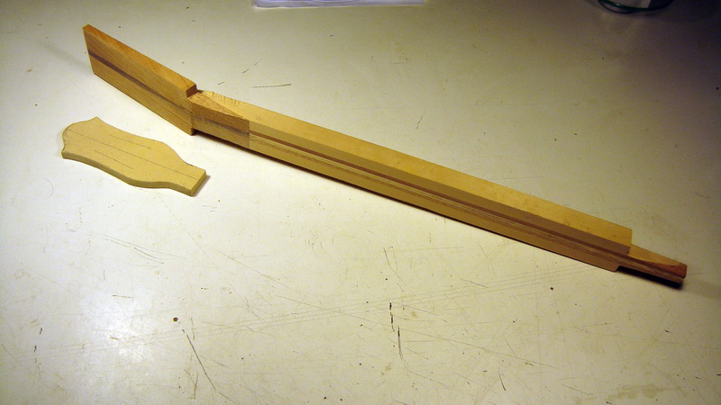

δυο τρεις ακόμα
ο καπλαμάς bookmatched στο καράολο (καλά - καλά, "headstock" για να ταιριάζει με το "bookmatched"  ;) )
ξέχασα να πω ότι η ροζέτα μπήκε στο τέλος, γιατί ήθελα να ακούσω αν και πόσο "κόβει" από ήχο, επομένως το δοκίμασα "με" και "χωρίς" ροζέτα. Προσωπικά άκουσα πολύ μικρή διαφορά, αμελητέα θα έλεγα (δεν είμαι και ηχολήπτης, σημειωτέον: πάντα με εντυπωσιάζουν με το τι ακούνε αυτοί οι άνθρωποι), κυρίως στην ένταση και όχι τόσο στην χροιά του ήχου. Είχε κι εκεί μια μικροδιαφορά, αλλά τόσο μικρή που δεν θα την έλεγα καν "διαφορά" γιατί η λέξη σε προδιαθέτει, μάλλον "εκδοχή". Στον κέδρο μάλιστα - που έχει έναν "τσαμπουκά" από τη φύση του, ίσως του έκανε καλό, τον 'εξευγένισε" κάπως.
Νάσο τι λες για το τελικό αποτέλεσμα ?

εξαιρετικός είναι...ήχος τζουραδίστικος με πολύ ''σκάσιμο''......

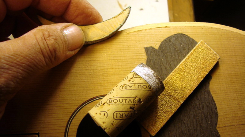

 το φελλό τον χρησιμοποιείς για να λειάνεις την επιφάνεια που θα πατήσει το φιλετάκι (όπως κάνεις με το εργαλειάκι που μοιάζει με μισοφέγγαρο) και τι νο. γυαλόχαρτο χρησιμοποιείς;;
Απ: Τζουράς κλίμακα 59 εκ.
« Απάντηση #5 στις: Μαΐου 28, 2015, 12:55:23 μμ »
ευχαριστώ Μήτσε!

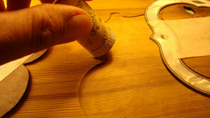

ναι αυτό είναι, έχω φτιάξει διάφορα τέτοια μικρο-προφίλ για να γιαλοχαρτάρω τα σόκορα ή γενικώς επιφάνειες που δεν έχεις πρόσβαση με το χέρι ή δεν μπορείς να χρησιμοποιήσεις λίμα...
αυτή είναι από το μπουζούκι, ο φελλός σε χρήση για το σόκορο του σκαψίματος της φιγούρας στο καπάκι, για διαμόρφωση κλίσης (να "χωνέψει" η αντίστοιχη κλίση της φιγούρας) ...
τα γιαλόχαρτα τα αλλάζω αναλόγως τη δουλειά που έχω να κάνω (κολλάω με UHU, ξεκολλάω με βενζίνη κ.ο.κ.)... στο φελλό αυτό που βλέπεις είναι 100άρι  (τα νούμερα έχουν διαφορά ανάλογα με την εταιρεία) - το συγκεκριμένο μ' έχει βολέψει τρομερά αλλά δεν μπορώ να το ξαναβρώ...
