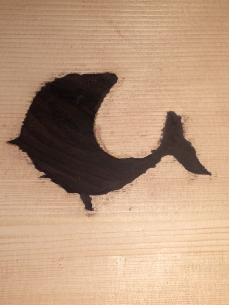

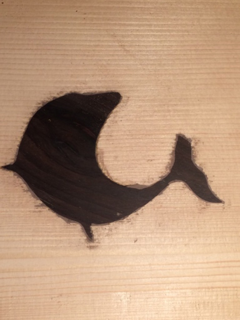

Για τη φιγούρα είχα κάνει πρώτα τρυπανισμους στο περίγραμμα κ μετά πριόνισμα. Ήταν πολυ εύκολο ετσι. Αλλα στο εσωτερικό της ουράς έκανα κατι άλλο κ δεν πετυχε..

Θα προσπαθήσω να βγάλω το στόκο καρυδιάς κ να βάλω εβενο. Θα δούμε τι θα γίνει. Στην χειρότερη περίπτωση κάνω άλλο καπάκι χωρίς διακοσμητικά..

Αν βάλεις σκούρο στόκο Εκεί που έχεις βάλει καρυδιά θα χαλάσεις τις καθαρές γραμμές της φιγούρας σου.Στο έφτιαξα στον υπολογιστη όπου είδα στόκο καρυδιάς για να καταλάβεις πως θα φαίνεται...

Χαχαχα :) ευχαριστώ για την προσομοίωση Γιάννη! Ετσι όπως το βλέπω μαλλον θα φτιάξω καινούργιο καπάκι χωρίς διακοσμητικά, δεν μου βγαίνουν κ πολύ πετυχημένα.. Μαλλον πρέπει να το μελετησω κιαλλο το θέμα.
