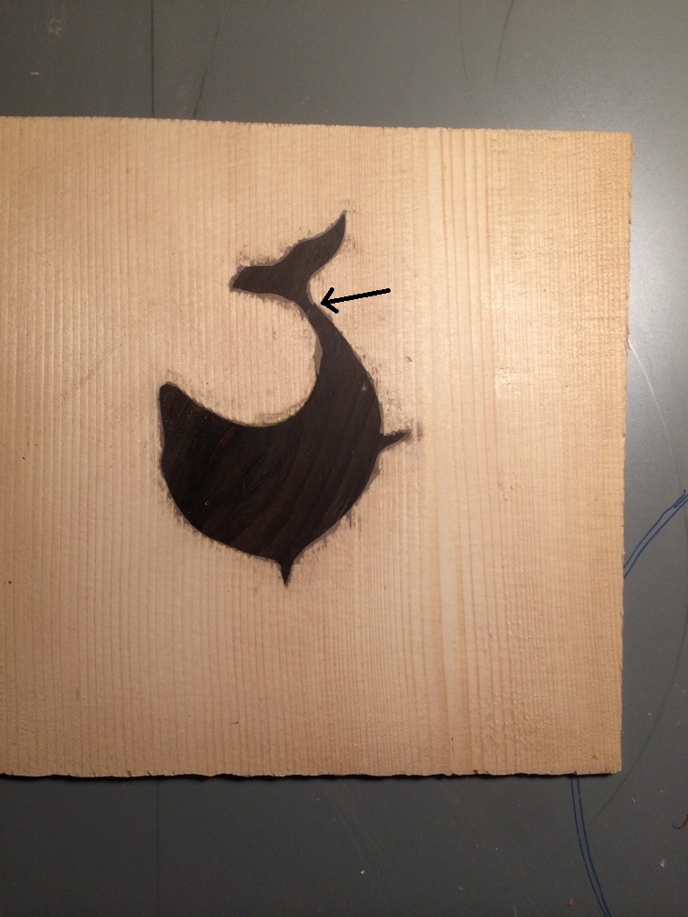

Παιδιά στο καπάκι πώς κάνετε καθαρές δουλειές; Εμένα μου βγαίνει πάντα χάλια. Καταρχήν πώς γυαλοχαρτάρουμε χωρίς να "ξεβάφει" το σκουροτερο ξύλο στο έλατο;

καλημερα
με τι εχεις στοκαρει;
με σκονη απο το σκουρο ξυλο πρεπει ανακατεμενη με κολλα.

« Απάντηση #25 στις: Ιουλίου 23, 2015, 12:36:15 μμ »
Με έτοιμο στόκο καρυδιάς. Αλλα δεν ταιριάζει, θα προσπαθήσω αυτό που προτείνεις.

« Απάντηση #26 στις: Ιουλίου 23, 2015, 03:09:45 μμ »
Φίλε έτσι όπως έβαλες τα νερά στον καπλαμά πως και δεν έσπασε η βάση της ουράς κατά το κόψιμο...?
Κάνεις κάτι που πρέπει να μαθω μάλλον...

« Απάντηση #27 στις: Ιουλίου 23, 2015, 03:44:08 μμ »
φιλε δισκοποτηρο μηπως εχει δικιο ο μεταλικα και εσπασε εκει;
κι' αν εσπασε, τι πειραζει μιας και δεν φαινεται καθολου, μονο αν το παρατηρησει καποιος πολυ ωρα και παει το ματι του εκει.
μπορει βεβαια να κανω και λαθος, δεν φαινεται καλα απο την φωτο...
μια πολυ καλη πρακτικη για καθαρη δουλεια, αλλα και ευκολη επιδιορθωση μετα με στοκο ετοιμο ή σκονη και κολλα κλπ, ειναι αυτο που ειχε πει παλαιοτερα ο Κ.Βασιλειαδης εδω μεσα στο φορουμ, και την εφαρμοζω παντα απο τοτε γιατι ειχα και εγω διαφορα τετοια ψιλοθεματακια αισθητικα, και παντα εκει επεφτε το ματι (σε ροζετες φιλετα κλπ...).
ενα ψιλο χερακι λουστρο (γομαλακα)!
δεν λεκιαζουν τα λευκα ξυλα, επισης εχει το καλο και με τις χαρτοταινιες, οπου οταν τις τραβηξεις δεν βγαινουν βενες απο το ξυλο...

« Απάντηση #28 στις: Ιουλίου 23, 2015, 04:25:03 μμ »
Αδερφέ αν έσπασε και δεν φαίνεται τίποτα βάλε για πρωθυπουργός και θα σε ψηφίσω και με τα 8 χέρια...εχουμε σπάσει καπλαμάδες από την μακακία μας......

« Απάντηση #29 στις: Ιουλίου 23, 2015, 04:36:45 μμ »
Η ουρά έχει 2 σπασίματα, το ενα ειναι εκεί που δείχνετε κ το άλλο λιγο πιο κάτω. Ειναι το μόνο σημείο που έβαλα μηχάνημα κ το έσπασα. Το συνέχισα όμως για να δω πώς θα έβγαινε...
