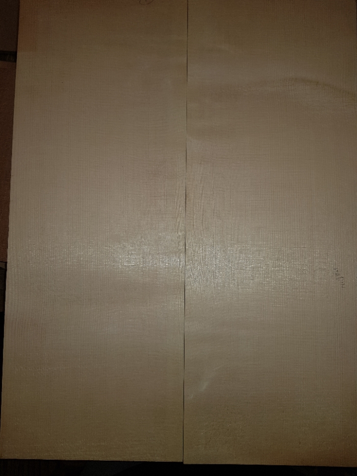

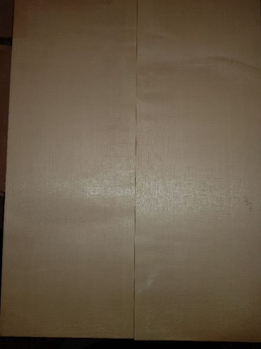

Μιας και μου κόλλησε να ψάξω λίγο παραπάνω το run out..Δεν έχει σχέση με τα νερά του ξύλου.. Μπορεί να έχει κάθετα νερά αλλά να έχει αρκετό run out. Διάβασα σε άλλο φόρουμ ότι ένας τρόπος να δεις αν ένα καπάκι έχει run out το φωτογραφίσεις με φλας κάθετα.. αν το φλας κάνει αντανάκλαση στο ίδιο ύψος και στα δύο κομμάτια του καπακιου ΔΕΝ έχει run out..Όσο αποκλίνει τόσο περισσότερο έχει.. ΑΝ ισχύει αυτό στο προσωπικό μου στοκ (Σιγά την ποσοτητα) ταιριαζει αυτό το πείραμα..στο καλύτερο μου ελαστικό η αντανάκλαση είναι ακριβώς στη μέση!!ενω στο ΑΑΑ απο ελληνικο μαγαζι οι αντανακλασεις ειναι αλλα νταλλων..ενω σε ενα με αρκουδοπατημασια ειναι ελαχιστο το run out..για του λόγου το αληθές..

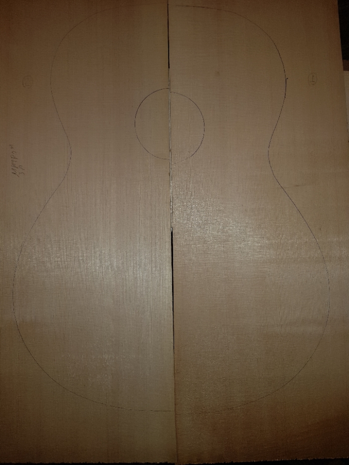

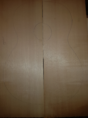

Αν δεν έχει κάποια σοβαρή επίπτωση σε αντοχή και ήχο και είναι αισθητικό το θέμα , εμένα δεν θα με αγχωνε. Τώρα αν κάποιος θέλει την απόλυτη συμμετρία ακόμη και όταν χτυπάει το φως επάνω στο καπάκι , δεν τον αδικώ. Όλοι έχουμε ψυχαναγκασμούς
Κοίτα πως φαινόταν η δικιά μου όταν έβγαζα φωτογραφία με φλας από πίσω πλάγια και πως χωρίς φλας από πάνω . Θα νόμιζες στην πρωτη ότι είχε ανοίξει το καπάκι από υγρασία ...
Το συγκεκριμένο καπάκι είχε τρομερό πρόβλημα με run out . Αφού τρίβοντας έβγαζε σοκορο ... Δηλαδή τα νερά ανεβοκατέβαιναν και ας ήταν παράλληλα και κάθετα προς τις αλλες δύο διαστάσεις . Κατάφερα να περιορίσω το σοκορο στο πάνω Μπουτ κάτω από την ταστιέρα . Βέβαια έχει σε κάποια σημεία αριστερά και δεξιά της . Αλλά αισθητικά έκανε "παιχνίδια" με το φως όπως κάνει ο σφενδαμος . Φαίνεται στην δεύτερη φωτό δίπλα απο την χαρτοταινια που θα κολληθεί η ταστιέρα . Και.μιλαμε για καπάκι σε τιμή ΑΑΑ...

γρηγορη αν θες να το τσεκαρεις, θα βγαζεις 2 φωτο, (με μια, υπαρχει μικρη μεν υπαρκτη δε, περιπτωση λαθους)
μια κανονικη και μια αναποδα , και οταν βλεπεις π.χ. οτι το μισο σκουρο πηγε απο τη μερια των μπασων ενω ηταν στα καντινια τοτε εχει (η το αναποδο τους)
μπορεις κ χωρις φωτο, ειναι εξωφθαλμο, βαζεις τη (λουστραρισμενη) κιθαρα καθετα στο φως, κ μετα την γυρνας αναποδα.
αν θες να δεις τα ξυλα, η θα χαλασεις ενα μικρο κομματακι και θα το σκισεις, η θα τα τριψεις να τα κανεις γουλι...

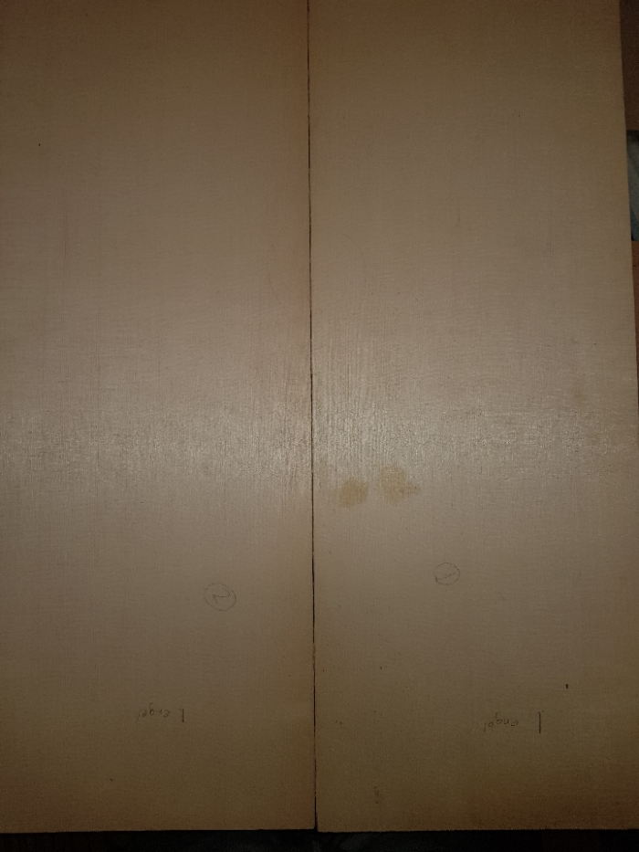

Το συγκεκριμένο καπάκι πάντως Γρήγορη ήταν βράχος ακόμη και στα 2.5 χιλιοστά . Όταν ήταν 4 χιλιοστά έφαγε πάνω του μάρμαρο που μου έπεσε και χτύπησε με την γωνία και το έκανε ένα βαθούλωμα που δεν πήγε κάτω από 1.5 χιλιοστό . Αλλά περιόρισα και το κακό grain κάτω από την ταστιέρα και λίγο στον πισω τάκο . Δηλαδή τίποτα κακό στην περιοχή του καβαλάρη .
Το επόμενο καπάκι είναι αψογο σε grain αλλά υπερβολικά ελαστικό. Τόσο που με φοβίζει γιατί έχω και άλλο καμαρωμα απο κάτω .
