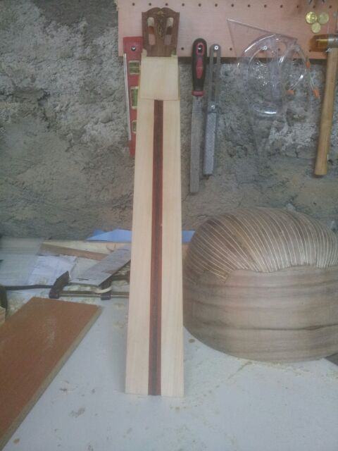

Γεια χαρα.
Λοιπον την βοηθεια σας χρειαζομαι επειγοντως!
Παλευω ενα τετραχορδο εδω και ενα μηνα αλλα φως δεν βλεπω.
Τελειωσα το σκαφος με μηκος 39χ29χ18 ο τακος ειναι 8χ6 εκ και το τελειωμα πλατος 30χιλ και υψος 17χιλ περιπου.

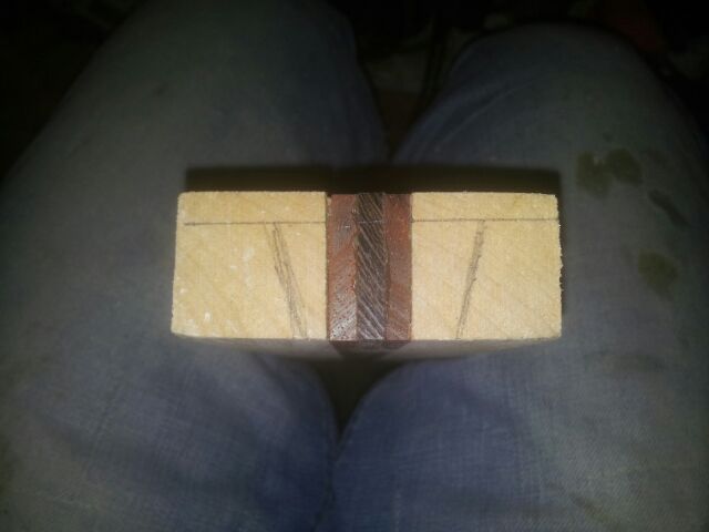

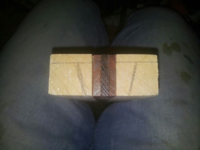

Κολησα το μανικο και τις κοντρες αλλα εκανα το λαθος και κολησα και το καραολο πριν φερω το μανικι στο επιθυμητο παχος.  Οι διαστασεις του στην κατω ακρη ειναι 27χιλ υψος και 67 πλατος, στην πανω ακρη στο καραολο δηλαδη εχει 20 χιλ περιπου και το ιδιο πλατος 67. Στα 6 εκ εκει δηλ που τελειωνει ο τακος  εχει παχος 26 χιλ . Και τωρα το προβλημα! Αν υπολογισω το μορσο να εχει βαθος περιπου 17 χιλ, απο το μανικι και στην μερια του καπακιου περισευουν περιπου 5 χιλ αφαιρωντας δηλαδη το παχος του καπακιου περισσευει περιπου 2.5 χιλ. Τι τακτικη ακολουθουμε λοιπον εδω; Βαθαινω το μορσο 2.5 χιλ και το κανω σχεδον 20, αφαιρω απο το μανικο στην πισω πλευρα οπως φαινονται οι μολυβιες για να κανει σκαλοπατι και στην διαμορφωση του να το σβησω, το κολλαω ως εχει καπλανιζω  το περισσεμα απο την πλευρα της ταστιερας ή κοβω μισο ποντο απο τον τακο ελπιζοντας να ταιριαξουν οι αποστασεις; Η κλιμακα ειναι υπολογισμενη 68 και το μανικο κομμενο ακριβως οποτε δεν με παιρνει να το κοψω παραπανω. Δεν θελω να κανω καμια μ#//@#α για αυτο και ρωταω παιδευτηκα πολυ να τελειωσω το σκαφος με τις οποιες ατελειες και ειναι κριμα να το χαλασω. Βεβαια προσανατολιζομαι να κοψω λιγο απο τον τακο γιατι θελω να κανω το μανικι γυρω στα 45χιλ στην πλευρα της ταστιερας. Περιμενω τις απαντησεις σας.

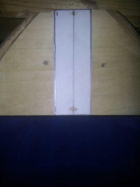

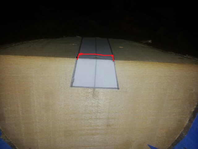

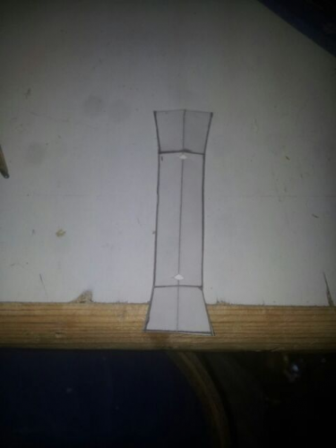

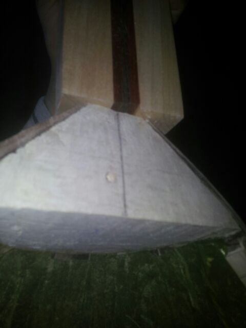

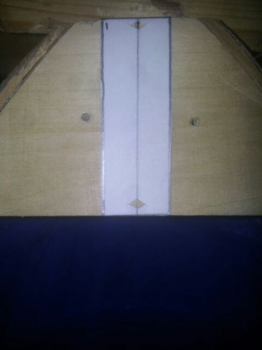

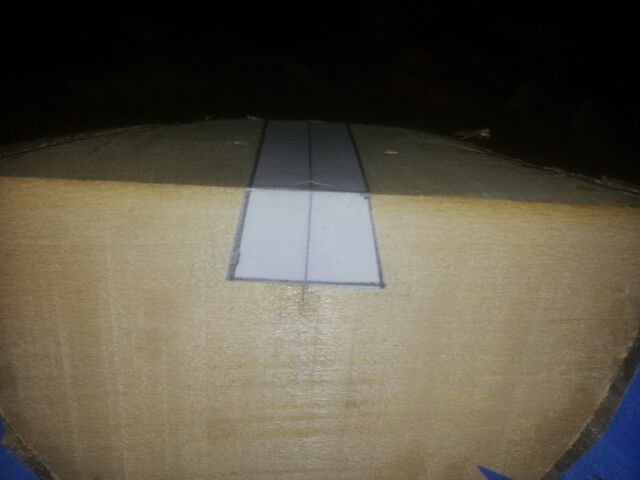

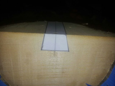

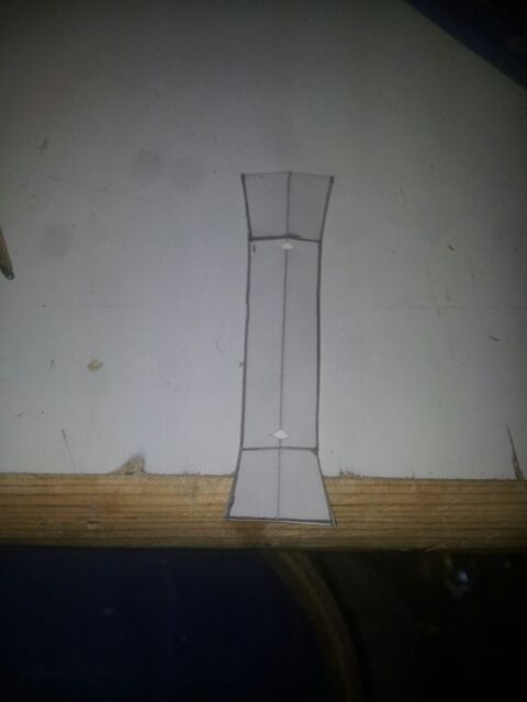

Λοιπον  να γραψω εδω  την τακτικη που ακολουθησα για το ανοιγμα του μορσου στον τζουρα που παλευω. Αφου οπλισα το καπακι και βρηκα την κλιση του μανικου και την διαφορα της μπροστινης μεριας με την πισω του θυληκου μορσου σχεδιαδασα τις διαστασεις( σε αυτοκολητο χαρτι που ειχα για τον εκτυπωτη ) οπως φαινεται στη φωτο. Υστερα αφου το διπλωσα στην μεση για να βρω τον αξονα συμετριας του εκανα 2 εγκοπες.κολησα το χαρτι στον τακο εχοντας ως οδηγο τον αξονα του τακου και του χαρτιου ταιραζοντας το απο τις εγκοπες. Αφου εκοψα το ξυλο εξομαλυνα την επιφανια με μικρο τακο και γυαλοχαρτο και το αποτελεσμα ηταν ενα αρκετα καθαρο κοψιμο χωρις να ειμαι συνεχεια με το παχυμετρο στο χερι. Ιδια τακτικη και για το μανικι και ολα ταιριαξαν οπως επρεπε. Δεν ξερω αν το εχει ακολουθησει καποιος αλλος ή αν εχει ξαναγραφτει. Φωτο απο την ενωση δεν εχω ακομα.

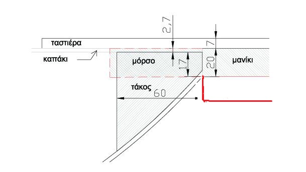

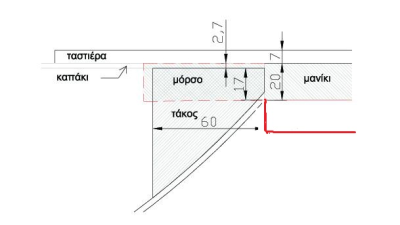

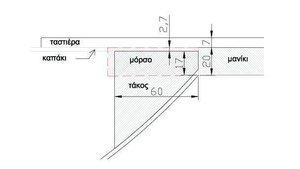

« Απάντηση #9 στις: Μαΐου 14, 2015, 09:42:01 πμ »
Λοιπον  να γραψω εδω  την τακτικη που ακολουθησα για το ανοιγμα του μορσου ...
πολύ καλό!

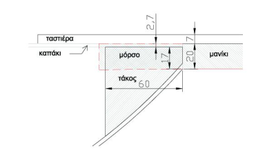

για τον προβληματισμό σου τώρα, ίσως κάτι δεν καταλαβαίνω. Όλα καλά μου φαίνονται, εκτός κι αν θες παχύτερο μπράτσο από 20 χλστ. στην ένωση.
Σε όσα έχω μετρήσει (κυρίως τρίχορδα, αλλά και κανα δυο τετράχορδα) η "τυπική" τομή είναι κάπως έτσι:
οπότε δεν έχεις παρά να "φας" το μανίκι αναλόγως. Εκτός αν - όπως είπα - δεν καταλαβαίνω κάτι.
Απ: Κοληση μανικου
« Απάντηση #10 στις: Μαΐου 14, 2015, 11:36:33 πμ »

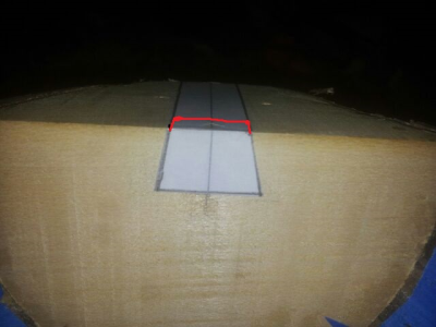

θα βαλεις το μανικι οπως σου δειχνει ο Μανος και θα σου περισσεψει το κοκκινο κομματι που σου δειχνω εδω.
αυτο που περισσευει θα το φας οταν διαμορφωσεις το πισω μερος του μανικιου.  Ειναι λαθος να προσπαθεις να κανεις το μανικι κατευθειαν στο υψος μορσο+καπακι, αλλη κλιση εχει το κατω μερος του μανικιου απο την ενωση μεχρι το καραολο, και αλλη οσο παταει μεσα στο μορσο.  Εμας μας νοιαζει η πανω πλευρα να ερθει σωστα, απο κατω παντα θα περισσευει και θα το φαμε στο τελος. Αρα σκαλοπατι απο την κατω μερια του μανικιου!
Απ: Κοληση μανικου
« Απάντηση #11 στις: Μαΐου 14, 2015, 12:00:41 μμ »
μονο που το αντιστοιχο τραπεζιο που θα σχηματισεις για το μανικι, θα εχει μεγαλυτερο υψος κατα 2,5 αρα και μικροτερο πλατος στη πανω παραλληλη πλευρα.

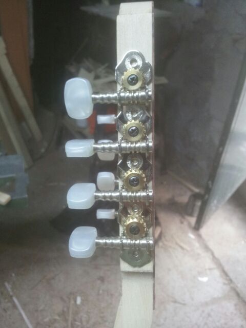

Και οσο σκεφτομαι ακομα τι να κανω ειπα να κανω τις τρυπες για τα κλειδια. Τελικα μετα απο χιλια μετρηματα για να φερω το μανικι στην ενωση με το σκαφος στα 44 χιλ θα πρεπει να ξυρισω απο τον τακο 2-3 χιλ.  Τα κλειδια τα εβαλα προχειρα πρεπει να πανε αναποδα.
