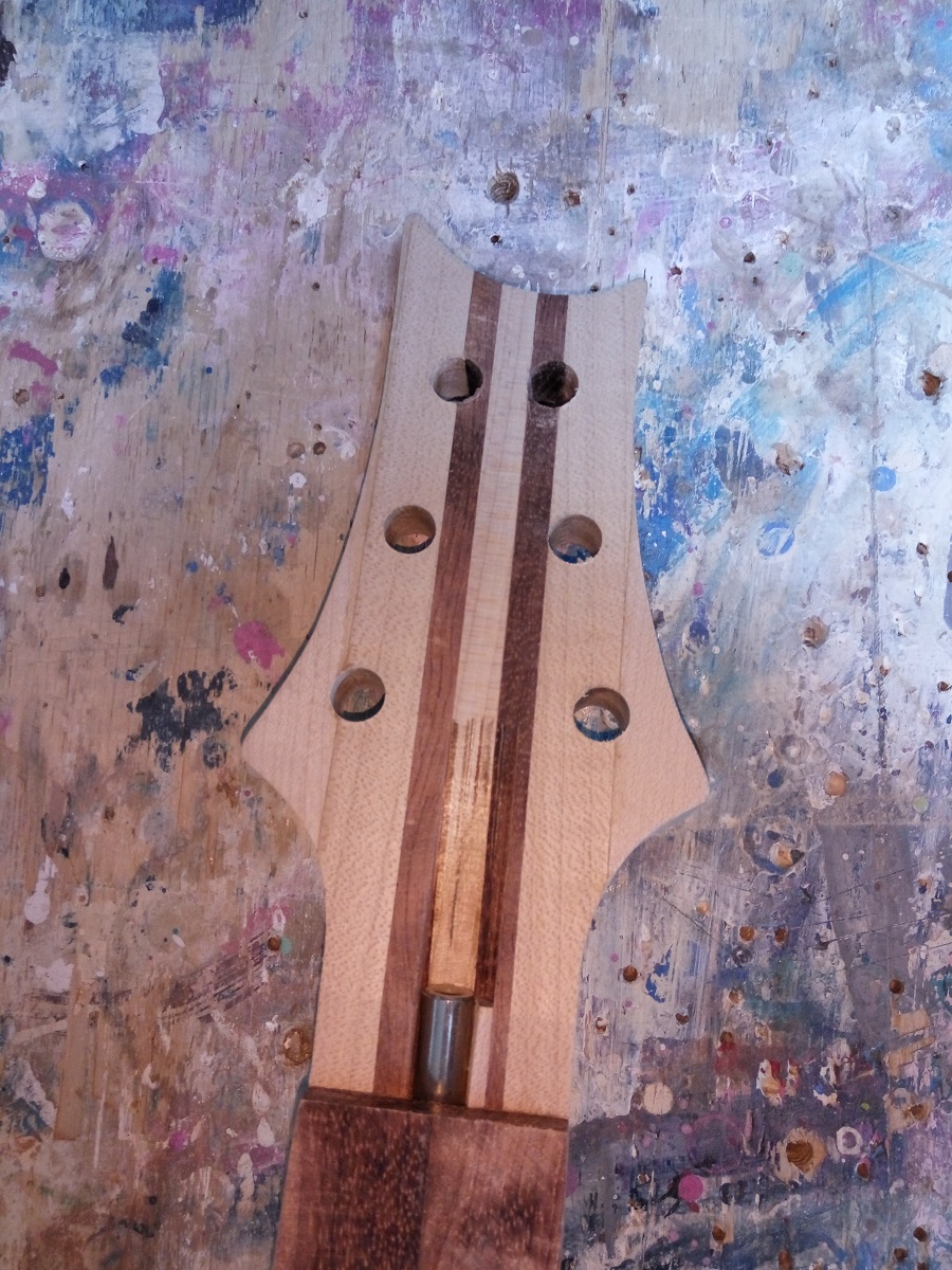

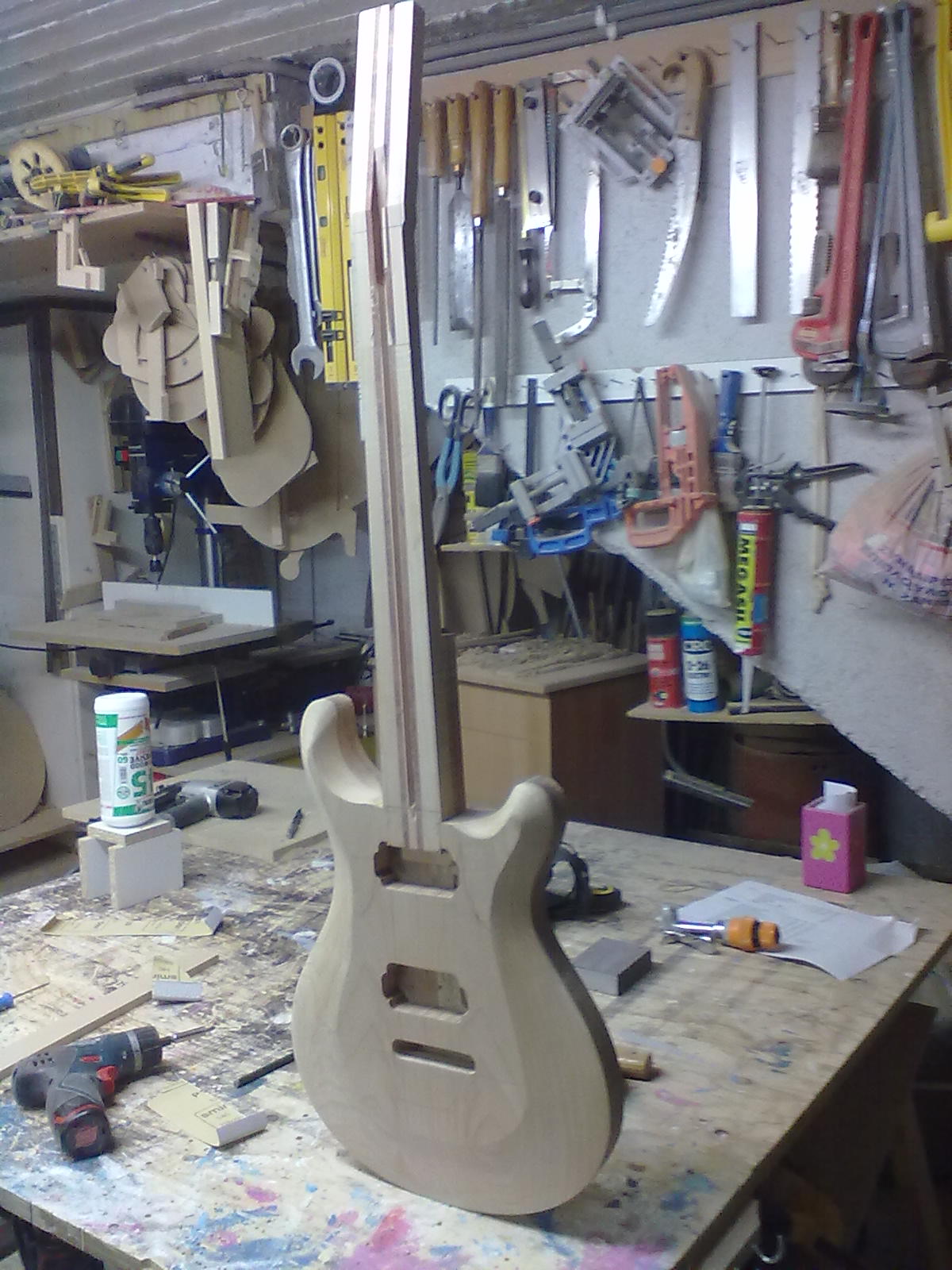

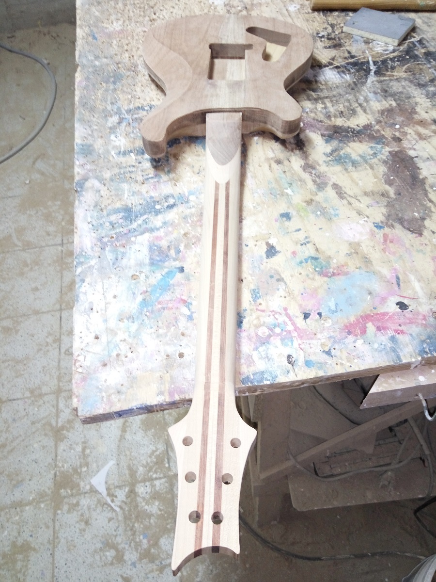

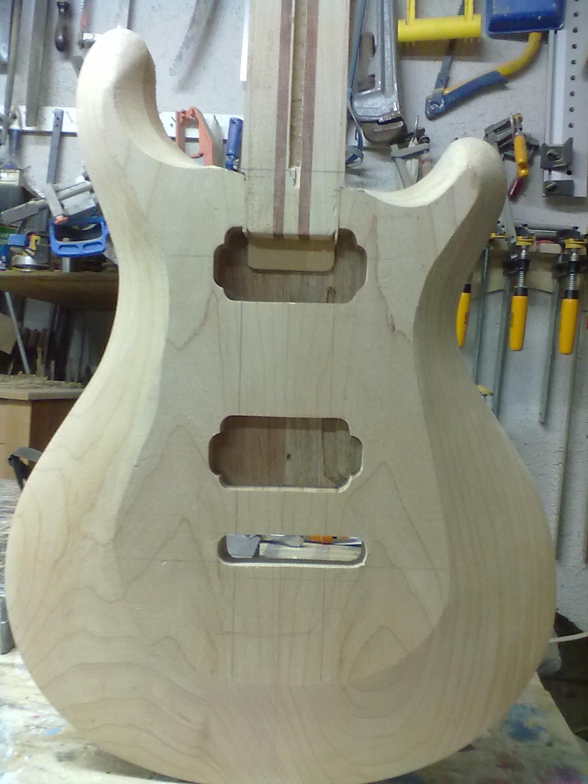

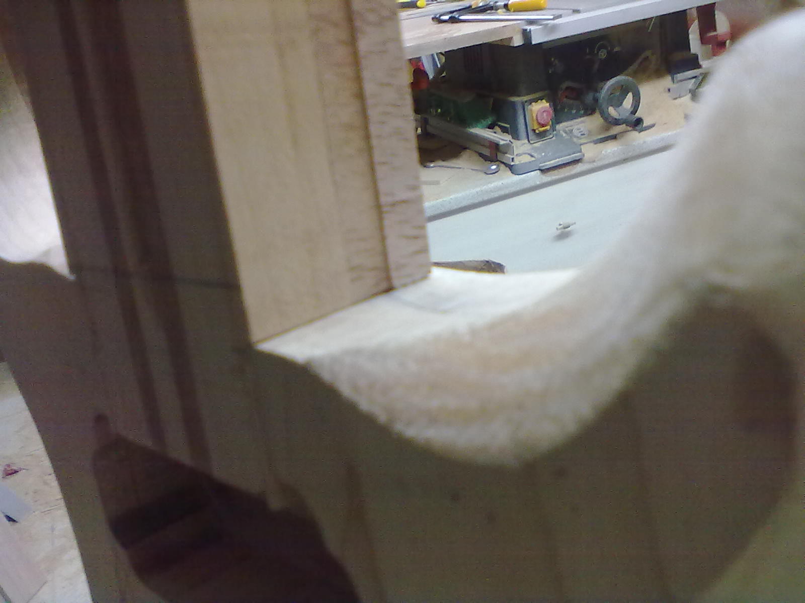

Καλησπέρα στο forum,εδώ και λίγο καιρό έχω αρχίσει μια PRS,αντιμετώπισα κάποια προβληματάκια μιας και είναι η πρώτη μου απόπειρα,αλλά πιστεύω πως πάει καλά το πράγμα.
Παραθέτω φωτογραφίες για σχόλια. :)

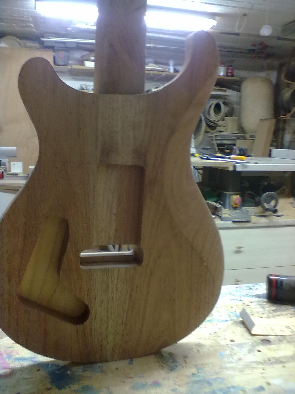

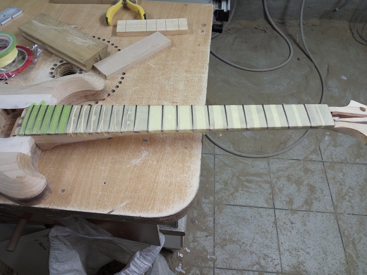

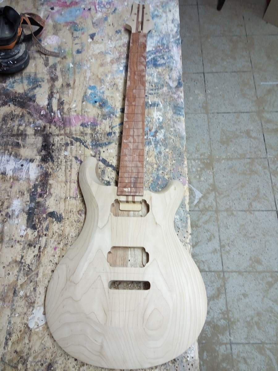

Σήμερα κάρφωσα τα τάστα η αλήθεια είναι ότι με πέδεψε η ταστιέρα ειδικά με τους τσαμπουκάδες,το απότέλεσμα δεν είναι όπως θα ήθελα αλλά αρκετά ικανοποιητικό για έναν αρχάριο.Επόμενο βήμα πλαϊνή διαμόρφωση,κεντράρισμα και διαμόρφωση πατούρας για την γέφυρα,τελική διαμόρφωση τάστων βάψιμο λουστράρισμα κτλ.

Ελπίζω θα δείξει,έχω ένα θεματάκι,κάποια τάστα δεν έχουν μπει όπως θα ήθελα και δεν ξέρω αν θα πρέπει να τα ξαναβγάλω και να τα καρφώσω ξανά ή να τα αφήσω έτσι και να έρθουν όταν γίνει η διαμόρφση.Δεν ξέρω αν έφταιγε το πως τα κάρφωσα ή αν φταίνε οι κοψιές στην ταστιέρα που δεν μπορούν να τα συγκρατήσουν.
Περιμένω προτάσεις αλλά με βλέπω μερικά να τα κολάω...

φαίνεται πολύ όμορφη κατασκευή.....τι ξύλα έχεις χρησιμοποιήσει (σώμα και μανίκι);
Γιάννης Ελευθεριάδης
  • Μηνύματα: 311
  • Trial and error
Απ: Κατασκευή ηλεκτρικής τύπου PRS
« Απάντηση #10 στις: Μαρτίου 29, 2017, 03:22:19 μμ »
Σώμα: μαόνι-κελεμπέκι
Μανίκι:κελεμπέκι με κόντρες bubinga
Ταστιέρα : bubinga

Γεια σας παιδιά .Γεια σου Γιάννη
 Προτείνω αν δεν έχουν κάτσει καλά να τα βγάλεις και να τα ξαναβάλεις τα ίδια (δύσκολο) ή καινούργια (εγώ παίρνω το ρολό απο ebay φτάνει για δυο κιθάρες)
είναι νομίζω καλό να έχεις σχεδόν τέλειο αποτέλεσμα πριν τρίψεις και το τρίψιμο να γίνει απλά για σιγουριά
θέλω να πω ότι όταν "καρφώνουμε τα τάστα" τα ελέγχουμε ανά τρία η όπως προτιμά καθένας ώστε να είναι εξαρχής σωστά
και θα μπορούσε μην χρειαστεί να τρίψουμε καθόλου υποθετικά (ανάλογα με τις απαιτήσεις μας )
βεβαία για να να γίνει αυτό πρέπει να τα χτυπήσεις τα τάστα με κάτι που δεν είναι σκληρό για να μην τα παραμορφώνει στην επιφάνεια
διότι παραμόρφωση = τρίψιμο (στα τελευταία τάστα που έβαλα χρησιμοποίησα απλό σφυρί αλλά με μπροστά κολλημένο το πλαστικό που έχουν κάποιοι σφιγκτήρες )
και αφού θα τα τρίψουμε στο τέλος γιατί τόση προσοχή;
διότι όσο πιο σωστά είναι τα τάστα καρφωμένα τόσο λιγότερο τρίψιμο και με πολύ ψιλό γυαλόχαρτο
και τόσο περισσότερη ζωή θα έχουν και πιο ομοιόμορφα χωρίς πολύ δουλεία θα δείχνουν
τα λέω όλα αυτά ως παθών....
οπότε μην το σκέφτεσαι καν, βγάλτα και θα είσαι πιο ευχαριστημένος άπλα θα σου πάρει λίγο ακόμα χρόνο παραπάνω η κιθάρα
αλλά θα δεις ότι θα το κάνεις πιο γρήγορα και πιο καλά κάθε φορά
εγώ ακόμα να τελειώσω κιθάρα...  όλο κάτι κάνω στραβά χαχαχα {celebrate008}
ελπίζω να σε βοήθησα με αυτά που έγραψα και να μην είμαι εκτός θέματος

Και γω αυτής της άποψης είμαι,πάντως για σφυρί σκέφτομαι να βρω ένα κομμάτι μπρούτζο κυλινδρικό και να το κολλήσω σε ένα απλό σφυρί μιας και ο μπρούτζος είναι πιο μαλακός και μειώνεται η πιθανότητα να τραυματίσεις-παραμορφώσεις τα τάστα όταν τα καρφώνεις.
« Απάντηση #13 στις: Μαρτίου 29, 2017, 08:47:48 μμ »
στα πρώτα όργανα τύλιγα σαμπρέλα σ' ένα μικρό "κανονικό" σφυρί. Μετά πήρα μια μικρή ματσόλα - φθείρεται η ματσόλα αντί για το τάστο, πάντως ακόμα αντέχει. Είναι νομίζω η πιο απλή λύση.
Για την τοποθέτηση συμφωνώ 100% με τον insect. Όσο πιο καλά μπουν αρχικά τα τάστα (όσο βαθειά πρέπει και να ακουμπούν σε όλο το μήκος τους κι απ' τις δύο πλευρές, ο έλεγχος μετά), τόσο λιγότερα προβλήματα έχεις.

Παιδιά κάποια τάστα όντως τα έβγαλα και τα ξανάβαλα,κάποια έκατσαν τέλεια κάποια καλύτερα από πριν σε 2 έβαλα και λίγο κόλλα στιγμής.Θα ακολουθήσουν και φωτογραφιές.
Να ρωτήσω τώρα κάτι.Σε εγκοπή για τάστο που δεν έγινε καλή δουλειά ή επειδή βγήκε το τάστο και πλέον δεν μπαίνει σφηνωτά,έχει βάλει κανείς εποξική 2 συστατικών να γεμίσει το κενό και ύστερα να ξανακόψει?
