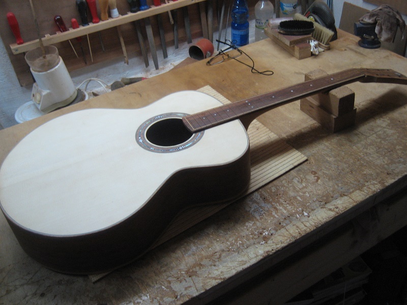

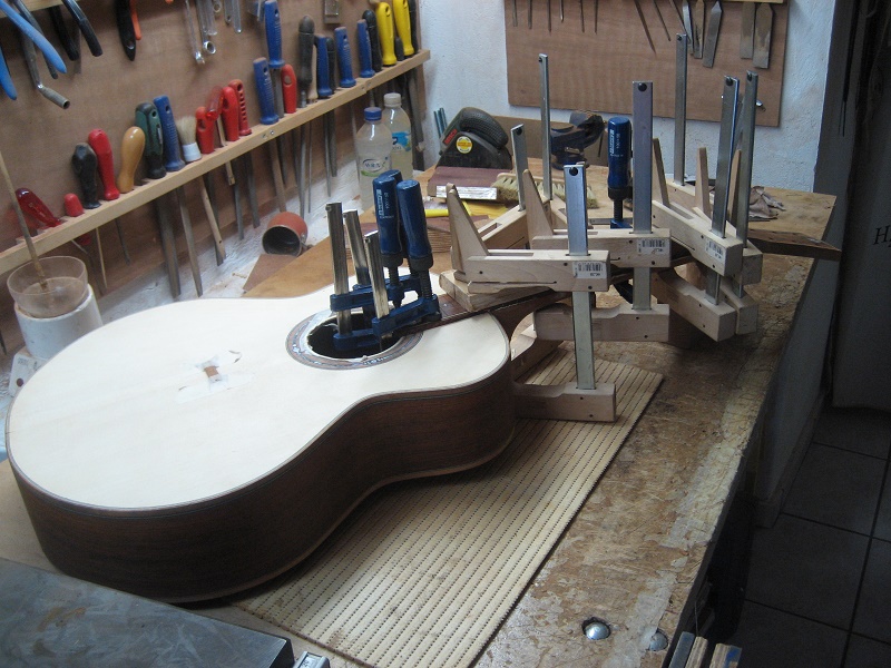

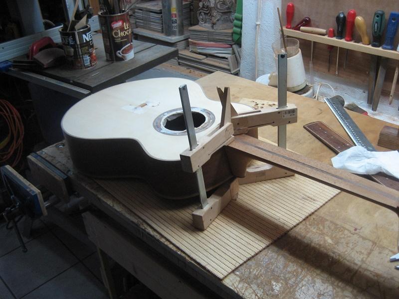

Παρόλο τον προγραμματισμό, δεν είχα υπολογίσει τον χρόνο που χρειαζόταν το "καραβάκι μου". Μου πήρε σχεδόν όλο το πρωϊνο να το κόψω και να το ενθέσω στο καράολο. Μάλιστα στην συγκεκριμένη κιθάρα υιοθέτησα μια βελτιωμένη έκδοση.  Στην παρακάτω φωτογραφία μαζί με την ταστιέρα για να πάρετε μια ιδέα για τα περιφερειακά φιλέτα.
Τελικά αργά το μεσημέρι κολλήθηκε και το μπράτσο χωρίς απρόοπτα αφού είχα καρατσεκάρει την εφαρμογή της χελιδονοουράς και τις κλίσεις του μπράτσου τις προηγούμενες ημέρες.

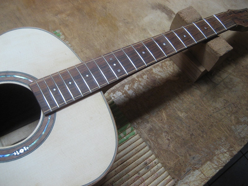

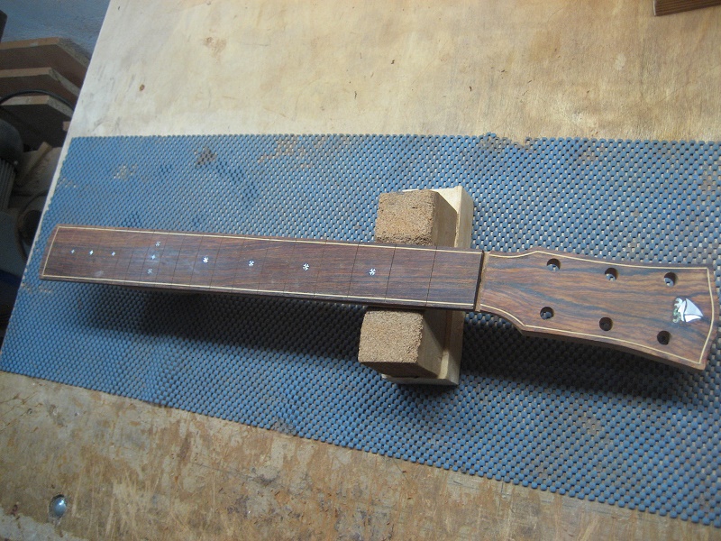

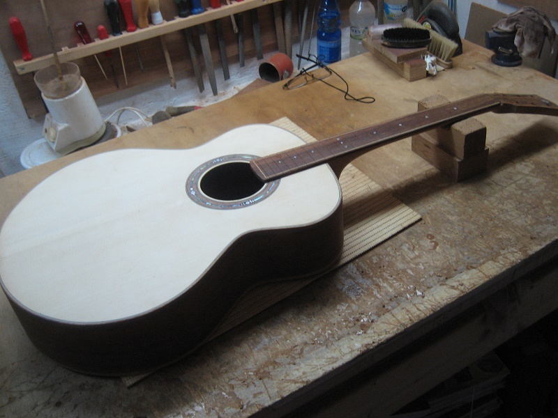

Κολήθηκε και η ταστιέρα.
Και έγινε η τελική διαμόρφωση του μπράτσου.
Πλέον λείπουν μόνο τα τάστα και ο καβαλάρης για να αρχίσω το λούστρο.  Αλλά .... διαπίστωσα με έκπληξη ότι έχω κάνει τη βλακεία να έχω χαράξει ένα τάστο παραπάνω (21 τάστα αντί για τα συνήθη 20) και έτσι η ταστιέρα μπαίνει μέσα στην τρύπα. Τι είχα πάθει και δεν το συνειδητοποίησα νωρίτερα ..... θα σας γελάσω. Η επιστήμη σηκώνει τα χέρια ψηλά  :-[  :-[ :-[  :-[  :-[
Θα την ολοκληρώσω έτσι  (στην ουσία με μειωμένο εμβαδόν της τρύπας) και αν ο ήχος είναι ικανοποιητικός θα το αφήσω όπως είναι.

ΚΑΙ ΓΙΑΤΙ ΔΕΝ ΣΥΝΕΧΙΖΕΙΣ ΤΟ ΑΝΟΙΓΜΑ ΤΗΣ ΤΡΥΠΑΣ  ΟΠΩΣ ΠΑΕΙ Η ΝΟΗΤΗ ΓΡΑΜΜΗ ΤΟΥ ΚΥΚΛΟΥ? ΘΑ ΣΟΥ ΑΦΗΣΕΙ ΛΙΓΟ ΤΑΣΤΟ ΑΠΟ ΤΗ ΜΙΑ ΚΑΙ ΛΙΓΟ ΑΠΟ ΤΗΝ ΑΛΛΗ.....ΤΟ ΕΧΩ ΔΕΙ ΣΕ ΠΟΛΛΕΣ ΚΙΘΑΡΕΣ
Απ: Ακουστική κιθάρα Small Jumbo από Cocobolo
« Απάντηση #69 στις: Ιουνίου 07, 2015, 10:54:14 πμ »
Είναι μια πιθανή λύση Κώστα. Η άλλη είναι να κόψω την ταστιέρα στο τελευταίο χάραγμα που είναι πιό εύκολο. Μένουν δύο πάρα πολύ μικρά τριγωνικά κοματάκια δεξιά και αριστερά αλλά πιστεύω θα φύγουν εύκολα.
 Προς το παρόν το αφήνω έτσι και θα αποφασίσω σε επόμενο στάδιο.

Ή μπορει να φύγει το μισό ταστο και να το κανεις οπως βάζουν στις κλασικές το 20 ταστο.
« Απάντηση #71 στις: Ιουνίου 07, 2015, 02:16:48 μμ »
Τελικά κατόπιν ωρίμου σκέψεως αποφάσισα και την έκοψα στο 21 τάστο. Χάθηκε λίγο η καλλιτεχνία αλλά τι να κάνουμε. Ας το έβλεπα νωρίτερα.  :-[ :-[
Καρφώθηκαν και τα τάστα.
« Απάντηση #72 στις: Ιουνίου 07, 2015, 05:11:29 μμ »
εγω, για μια χαρα καλλιτεχνικο το βλεπω...
προσωπικη μου γνωμη: το να κανεις παραπανω ταστο ειναι "βλακεια", μπερδευει στο παιξιμο παρα εξυπηρετει, κοβει απο την τρυπα, στους περισσοτερους γενικα δεν αρεσει, κλπ, κλπ.
οποτε καλα επραξες, και αισθητικα μια χαρα το εφτιαξες...

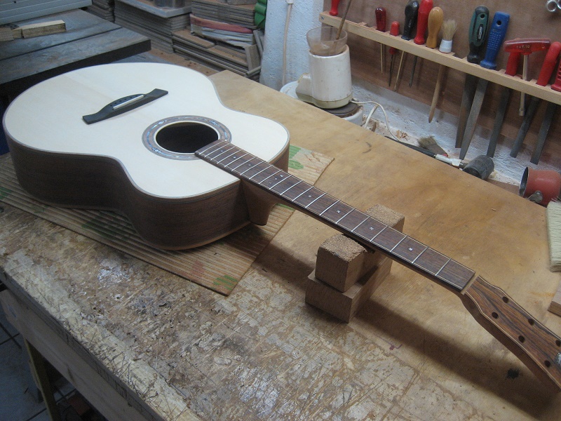

Σήμερα είπα να τελειώνω με τα κατασκευαστικά για να αρχίσω τα λούστρα. Έφτιαξα λοιπόν το τελευταίο "εξάρτημα" δηλαδή τον καβαλάρη, από έβενο.
Όμως επειδή ακόμα και η ταστιέρα είναι από cocobolo, το μαύρο χρώμα του έβενου φαίνεται μάλλον παράταιρο. Ξύλο cocobolo για τον καβαλάρη δεν έχω. Μια δεύτερη επιλογή είναι να δοκιμάσω κάτι κομμάτια παλίσανδρο ινδιών που έχω αν ταιριάζει κανένα περισσότερο. Μπορεί να φτιάξω ένα καβαλάρη ακόμα και να αποφασίσω μετά ποιόν θα χρησιμοποιήσω τελικά.  Προβλήματα!!!   :-\
