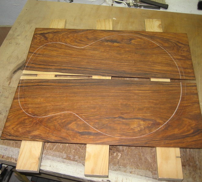

Πριν 2+ χρόνια είχα βρει στον Μαυρομουστάκη στη Θεσσαλονίκη ένα πολύ όμορφο σετ ακουστικής κιθάρας από Cocobolo. Είναι μερικές ημέρες που έχω ξεκινήσει και ...... εδώ είμαστε.
Η πλάτη έτοιμη να κολληθεί.

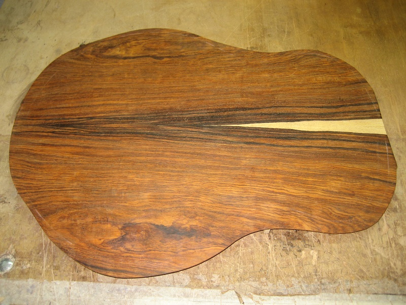

Η πλάτη κολλημένη

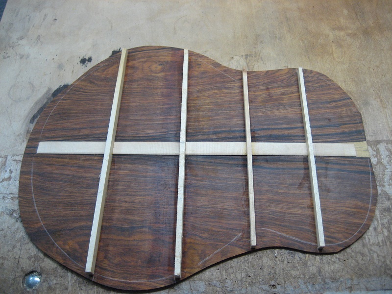

Τα καμάρια της πλάτης (πριν διαμορφωθούν)

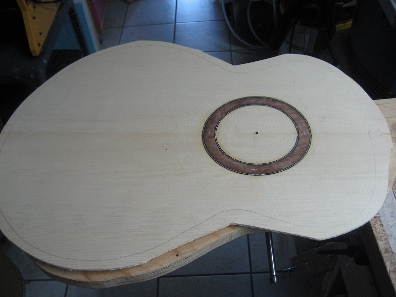

Το καπάκι είναι από ευρωπαϊκό έλατο καλής ποιότητας αγορασμένο πριν αρκετά χρόνια από Madinter. Έχει ήδη κολληθεί και είναι έτοιμη και η ροζέτα.

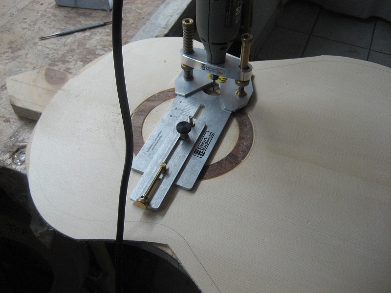

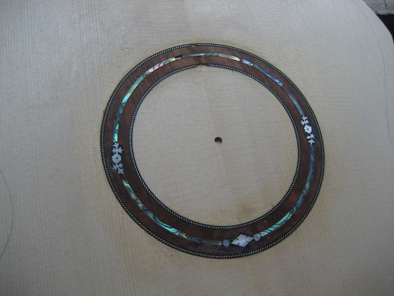

Η ροζέτα έγινε σε τρείς φάσεις. Το βασικό μοτίβο είναι ένα κομάτι καφε-κόκκινος καπλαμάς με νερά (δεν ξέρω τι πράμα είναι) που είχα αγοράσει ως ρετάλι από τον Καλλιγά. Αφού τον έκανα σάντουιτς με δύο ακόμα φύλλα καπλαμά (για να αποκτήσει πάχος και αντοχή), έκοψα πρότα την βασική ροδέλα και την κόλλησα στο καπάκι. Με κολλημένη τη ροδέλα του καπλαμά έσκαψα τα κανάλια για το εξωτερικό και εσωτερικό κορδόνι και αφού τα κόλλησα στη συνέχει έσκαψα στο κέντρο το καναλι που έβαλα τα όστρακα.

Η ροζέτα έτοιμη

Η κυκλική λωρίδα των οστράκων πάχους 2,5mm ήταν κομάτια κομμένα με καμπύλη εσωτερικής ακτίνας 12,5 cm. Τα λουλουδάκια ήταν έτοιμα δεν τα έκοψα εγώ. Όπως έγραψα και παραπάνω, αφού κόλλησα την κυκλική λωρίδα του καπλαμά και τα κορδόνια, έσκαψα το κανάλι για τα όστρακα με το dremel.
