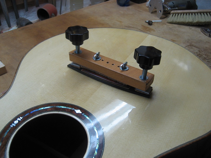

Μπήκαμε στην τελική ευθεία. Κολήθηκε ο καβαλάρης.
Βέβαια αυτό δεν έγινε χωρίς τα σχετικά προβληματάκια. Διαπίστωσα την τελευταία στιγμή ότι ο καβαλάρης που είχα φτιάξει όπως ήταν στο σχέδιο και με την φέτα cocobolo που του έβαλα, ζύγιζε κοντά 50 γραμμάρια !!!! Για να τον ελαφρύνω έκοψα από 5 mm στις δυό του άκρες και έκανα όσες μικροτροποποιήσεις μπορούσα για να τον κατεβάσω κάτω από τα 40 γραμμάρια. Το πρόβλημα ήταν ότι είχα προχωρήει στο λούστρο και είχα μασκάρει την θέση του καβαλάρη στο αρχικό του σχήμα οπότε δεν μπορούσα και να τον αλλάξω τελείως. Τέλος πάντων για να μη σας ταλαιπωρώ με λεπτομέριες, τον έφερα στα 38 γραμμάρια που είναι κοντά στη συνηθισμένη τιμή για ακουστικές κιθάρες.  Θυμήθηκα (εκ των υστέρων) ότι και πέρισυ στην κατασκευή του ίδιου μοντέλου με εβένινο καβαλάρη, τον είχα πάλι κοντύνει από την αρχή περισσότερο από διαίσθηση.

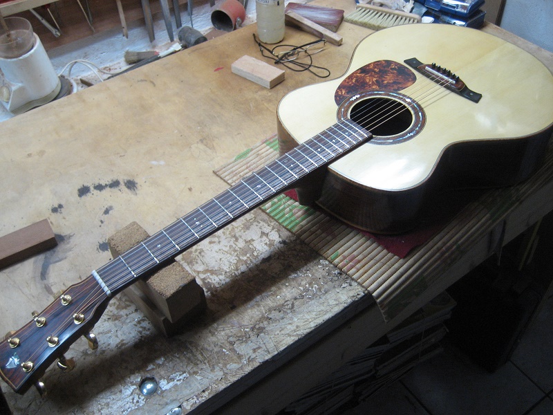

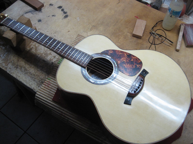

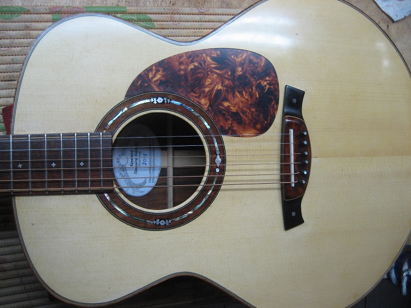

Συμφορουμίτες - συναγωνιστές - συνοδοιπόροι - παρακολουθούντες και συμπάσχοντες  ....... Επί τέλους, τέλος. Πριν από λίγο έβαλα χορδές και έκανα τις απαραίτητες ρυθμίσεις στα κόκκαλα του ζυγού και του καβαλάρη.
Οι πρώτες φωτογραφίες σε συνθήκες εργαστηρίου.
Από τις πρώτες πενιές το όργανο φαίνεται ότι τα λέει καλά.  Μακάρι να έχω την ίδια εντύπωση και τις επόμενες ημέρες που θα πάρει όλες τις τάσεις.  {music007}

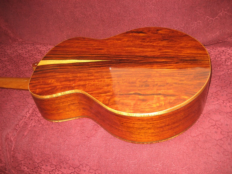

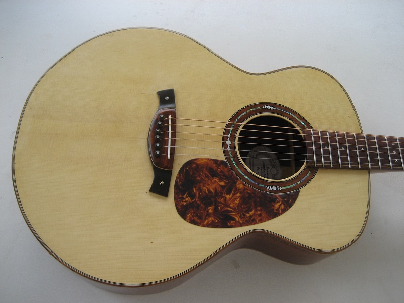

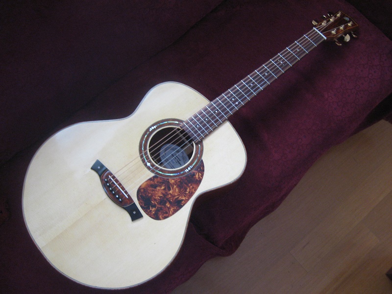

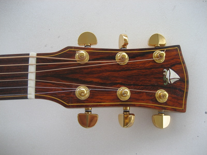

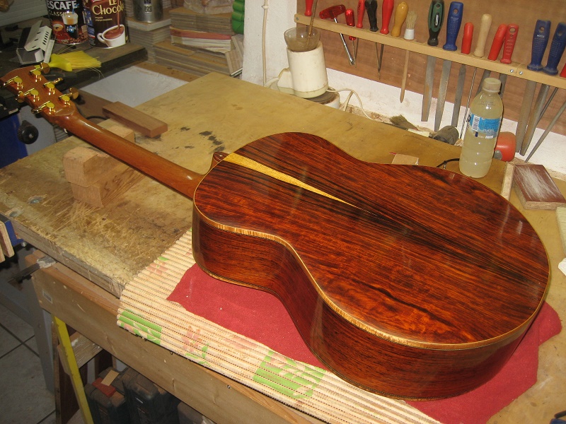

Ευχαριστώ συνάδελφοι. Βάζω και μερικές φωτογραφίες εκτός εργαστηρίου.
ΥΓ
Κώστα, μέχρι τα 25 μου δεν με βάζανε στα ακατάλληλα γιατί φαινόμουνα μικρός. Τώρα για να με λένε θείο .... καταλαβαίνω τι έχει συμβεί. Πάλι καλά που δεν με λένε ακόμα παππού :'(
