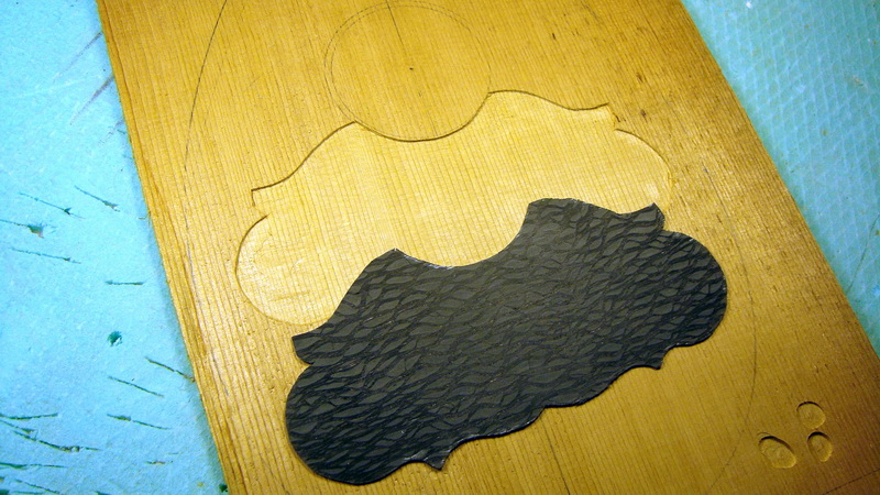

λοιποοοοοοοόν.....
είχα φτιάξει αυτόν τον τζουραδάκο ο οποίος έπαιζε καταπληκτικά στις ψηλές περιοχές (προς τον καράουλα) στην ταστιέρα - αλλά ακουγόταν πολύ πνιγμένος χαμηλά. Η "καινοτομία" που δεν μου βγήκε (???) ήταν ότι είχε καμάρια από φλαμούρι.
Ένα άλλο που πιθανόν να έφταιγε (λέμε τώρα, θα δείξει η νεκροψία) ήταν η μεγάλη τρύπα - γιατί είχα χρησιμοποιήσει μια έτοιμη ροζέτα (dimizparts) η οποία είναι μεν καταπληκτική και σαν σχέδιο (Σταθόπουλου από μπουζούκια αρχών του 20ου αιώνα) και σαν φινίρισμα, όμως ήταν μάλλον μεγάλη για το συγκεκριμένο.
Αποφάσισα λοιπόν να αλλάξω καπάκι.
Δυστυχώς δεν σώθηκε το παλιό (Παύλος ακούει ?)
είχα ένα κομμάτι κέδρο κι έναν μυστήριο καπλαμά "κροκοδειλί"  ;D ;D ;D
και μετά... τα ίδια Παντελάκη μου... (το κοπτικό που έχω κόβει περισσότερο από το 1,5 χλστ. του κορδονιού και προσθέτω λωρίδα καπλαμά)
ο παλιός κι ο νέος
και καινούργια ροζέτα

...."έπαιζε καταπληκτικά στις ψηλές περιοχές (προς τον καράουλα) στην ταστιέρα - αλλά ακουγόταν πολύ πνιγμένος χαμηλά"...
δηλαδή δεν είχε καλά πρίμα.....δηλαδή η τρύπα ήταν πιο μικρή απ΄ότι θα έπρεπε και όχι πιο μεγάλη , όπως λές....
λάβε υπ΄όψιν ότι την έχεις και "πνιγμένη" με το διακοσμητικό....
θύμιζω ότι "μικρή"  τρύπα μπασσάρει, "μεγάλη"  τρύπα πριμάρει...
...μάλλον θα έπρεπε να ανοίξεις μια τρύπα στο πλάι για να προσθέσεις εμβαδόν στην εκτόνωση του αέρα.... :-[
δεν βλέπω γιατί να 'φταίγε το φλαμουράκι......πες ότι ήθελες να παίξεις με το καινούργιο διακοσμητικό και άσε τα σάπια...... :-[
(επίσης το πάχος του καπακιού στο σημείο της τρύπας επηρρεάζει πολύ....παχύ καπάκι στο σημείο εκτόνωσης "μπασσάρει")

αυτό εδώ, είναι ένα εξελάκι για τον υπολογισμό της επιφάνειας της τρύπας (Helmholtz) με τρεις διαφορετικούς τρόπους.
Η διαφορά τους έγκειται στην διόρθωση του ύψους του "λαιμού"  (του πάχους του καπακιού στην περίπτωσή μας) η οποία είναι όντως απαραίτητη για τέτοια μεγέθη που μιλάμε (2-3 χλστ.)
Υπάρχουν κι άλλοι βέβαια, αλλά κάποια στιγμή κουράστηκα και επέλεξα τους τρεις πιο καλά τεκμηριωμένους.
Όλα αυτά τα έλαβα υπόψη, όπως και την πραγματική επιφάνεια της τρύπας της ροζέτας (δικό μου σχέδιο κόβει ο dimiz, απλώς το έκοψε λίγο μεγαλύτερο απ' ότι του είχα δώσει, θεωρώντας το πιο σωστό μέγεθος - πάντως η διαφορά δεν ήταν και πολύ μεγάλη).
Παρόλα αυτά κάτι δεν πήγε καλά.
Η θεωρία δεν με βοήθησε σ΄αυτήν την περίπτωση - αντίθετα με τα μπουζούκια όπου τα πήγα πολύ καλά σχετικά (ειδικά στο δεύτερο, στο πρώτο είχα ξεχάσει να αφαιρέσω από την επιφάνεια της τρύπας την επιφάνεια της ταστιέρας και εκεί είχε σημασία και είδα διαφορά).
Οπότε τώρα εφαρμόζω σούπερ έξτρα επιστημονικούς κανόνες (με το μάτι) και θα δούμε τι θα γίνει. Καλού κακού, την ροζέτα δεν την έχω κολλήσει ακόμα, θα την κολλήσω αφού την δοκιμάσω.

Μανο,
Οπως εχω πει και σε αλλα θεματα, δουλευω αποκλειστικα με καμαρια απο φλαμουρι και δεν εχω συναντησει ποτε προβλημα. Αντιθετως μια μοναδικη φορα που χρησιμοποιησα ελατο δεν μου πηγε καλα.
Το πιο πιθανο ειναι το ολο στησιμο, και το δικο μου και το δικο σου, με καινουργια για μας υλικα να μας εβγαλε εξω απο τα νερα μας.
Τωρα οσον αφορα την επιστημονικοτατη μεθοδο του ματιου, αυτην ξερω και αυτην εμπιστευομαι που ελεγε παλια η διαφημιση.

Δημήτρη το ξέρω, αν θυμάσαι είχαμε μια μικρή κουβέντα με πμ και έτσι αποφάσισα να πειραματιστώ.
Απλώς κάτι δεν πήγε καλά και οι διαφορές από την "πεπατημένη" (σε δικές μου κατασκευές) ήταν ακριβώς το φλαμούρι και το μέγεθος της τρύπας.
Και δεν ξέρεις ποσο μου άρεσε το φλαμούρι καθώς το δούλευα...

και η ιδέα με το γιούφ(*) καλή είναι, θα την έχω υπόψη - ούτως ή άλλος αυτός ο τζουράς θα είναι για πειράματα αν δεν παίξει καλά πάλι.
(*) BOULIS : επιστημονικά "η τρύπα που προσθέτει εμβαδόν για εκτόνωση του αέρα" λέγεται "γιούφ"  ;D ;D ;D
