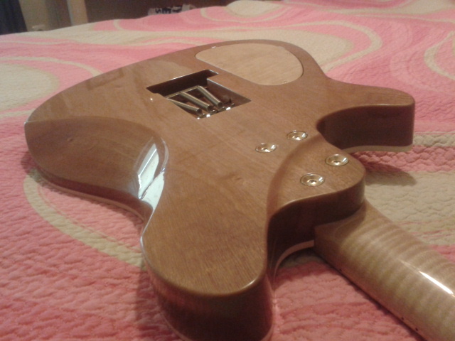

Επιτέλους-ΤΕΛΟΣ.Μετά από πολύ καιρό τελείωσα την πρώτη μου κιθάρα μετά βασανων και κόπων,εκτός απροόπτου θα την φέρω στην έκθεση να τα πούμε-πιούμε και από κοντά

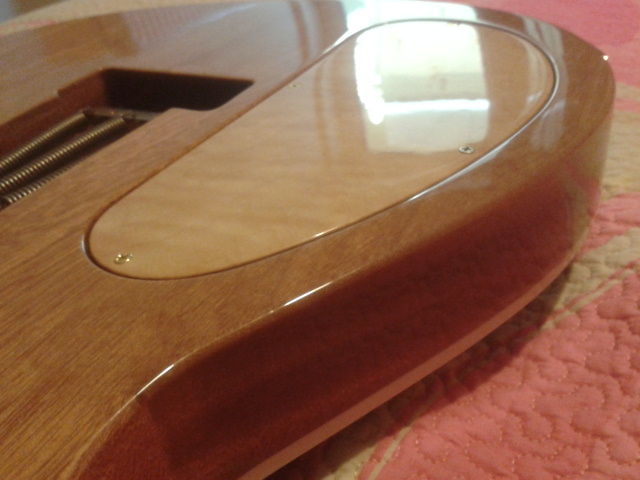

Και συνεχίζω

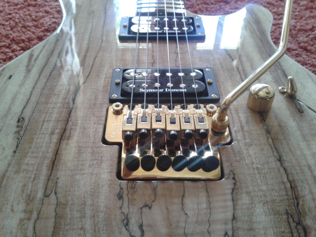

Φωτο ν 3

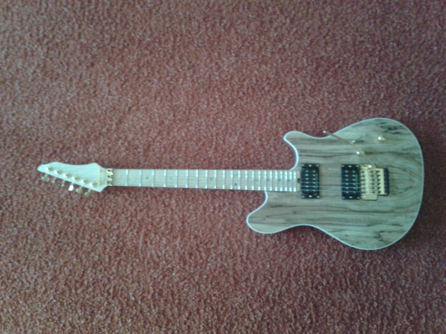

Φωτο Νο 4

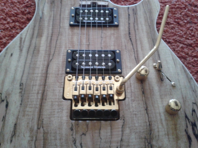

Φωτο Νο 5

μπράβο!αν θυμάμαι καλά είχες πρόβλημα με την επιφάνεια του ξύλου ,αλλά από ότι βλέπω την έκανες καθρέπτη. 8)

Έχει κάποιες ατέλειες,θα τις δείτε απο κοντά  ;D

Tzamato!
καθρεφτης λεμε, ποιες ατελειες!
αν θες πες τι εβαλες απο ξυλα, και τι βερνικι εκανες...

Μπραβο Βαγγελη πολυ ομορφη εγινε.
Οσο για τις ατελειες που λες μην σκας,ειναι και αυτες μεσα στο παιχνιδι.

Ευχαριστώ για τα καλά σου λόγια αλλά πίστεψέ με ατέλειες υπάρχουν και δεν φαίνονται με τις φωτογραφίες.Ξύλα:σωμα μαονι, ανάθεμα και εαν θυμάμαι,σίγουρα κάποιο αφρικανικό,μπράτσο flame maple,ταστιερα birdseye maple και binding ταστιερας flame maple για να καλύψω μια βλακεία που έκανα,έβαλα side dots πριν κάνω το radius της ταστιερας οπότε με το radius 10" θα έπεφτα επάνω τους,top του σώματος spalted maple 5mm και binding από stewmac, καπάκι για τα ηλεκτρικά flame maple.Βάψιμο:Προεργασία πολυουρεθανη vernilac και τελικό ακρυλικο αυτοκινητου dynacoat.

Ευχαριστώ Θάνο, δεν σκάω απλά μπορούσα να τις αποφύγω και δυστυχώς δεν ξέρω πως να τις εξαφανισω,που θα παει θα μάθω.
