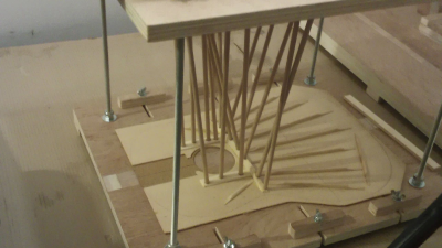

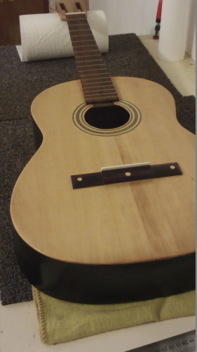

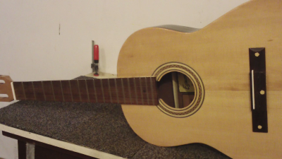

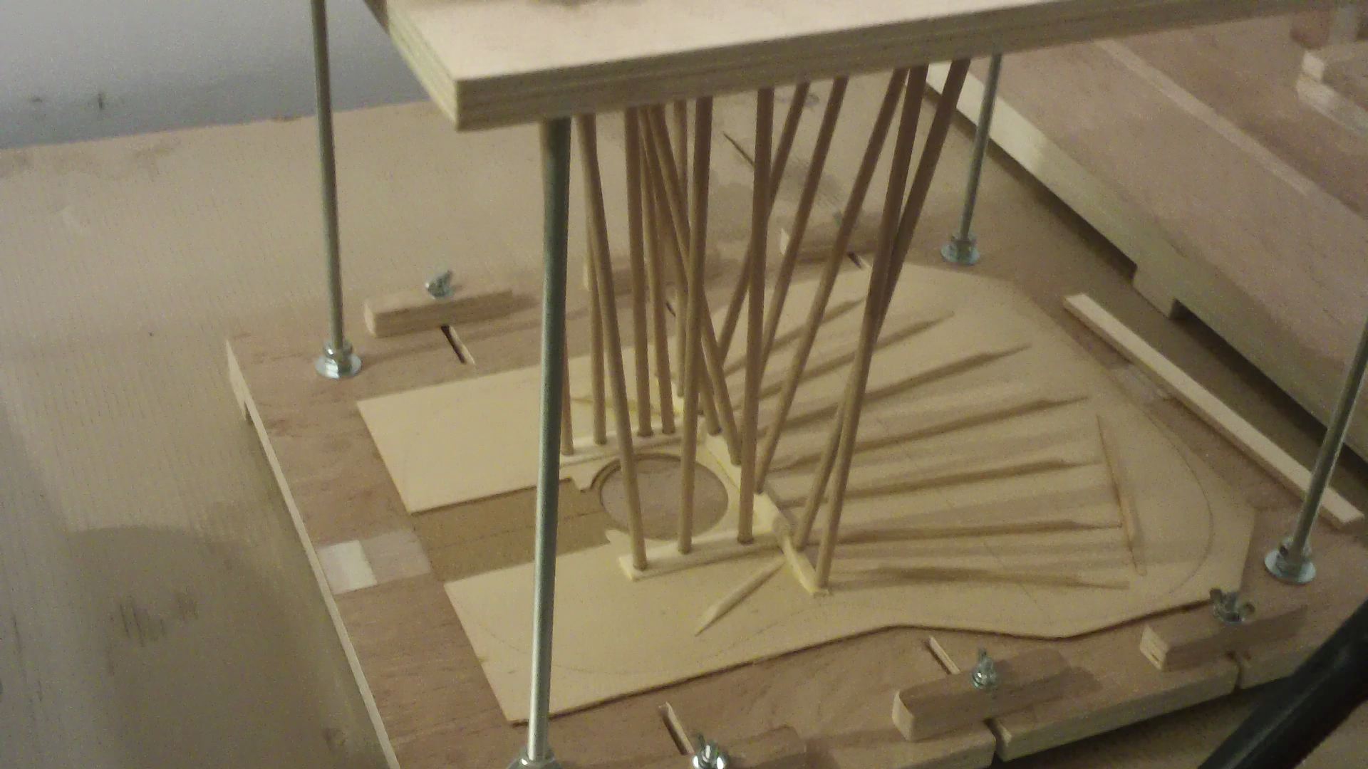

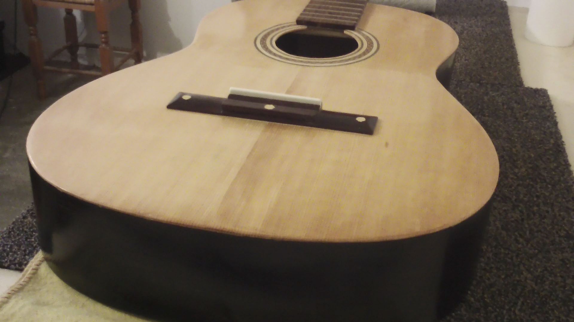

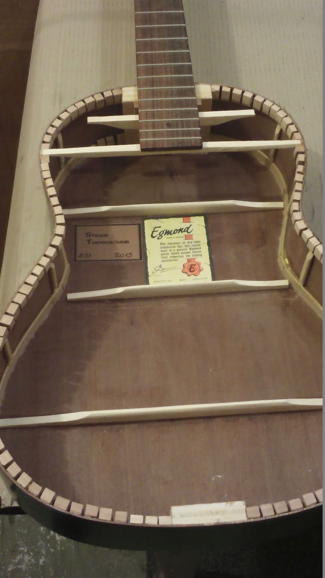

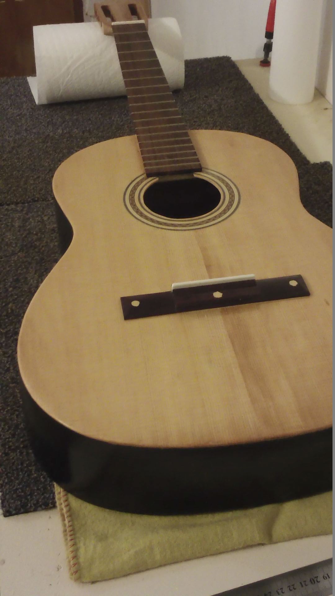

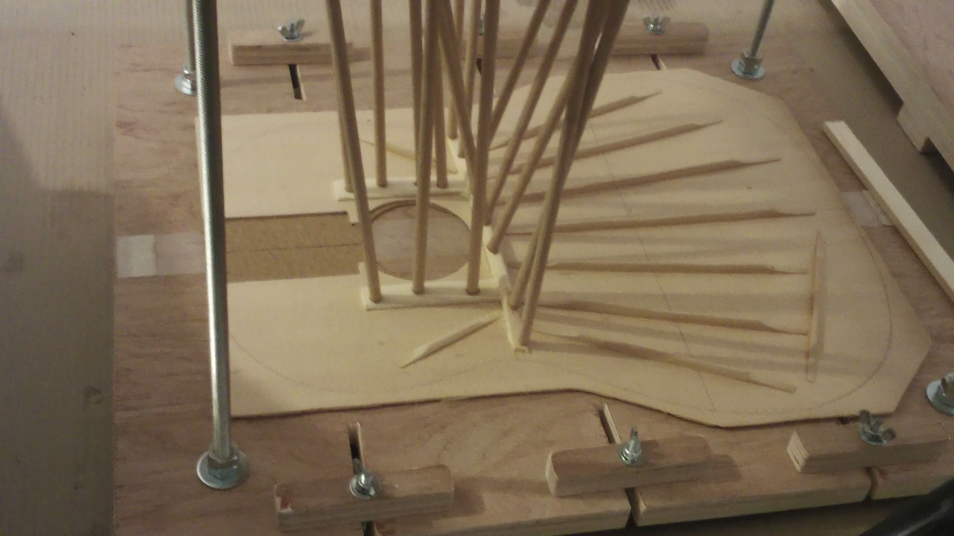

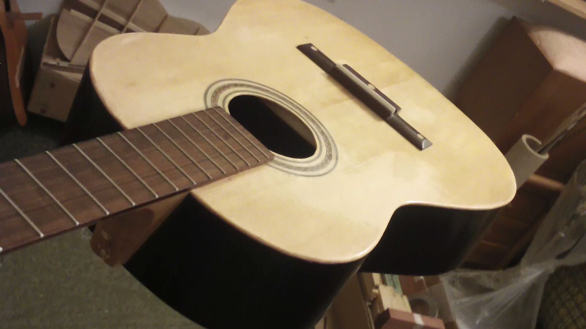

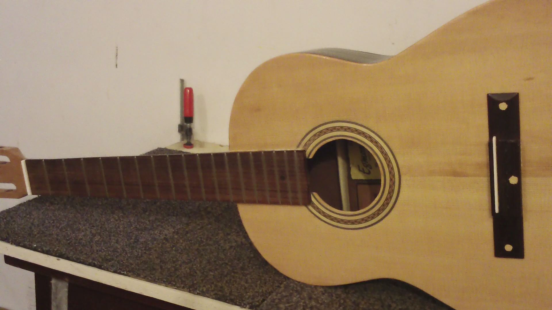

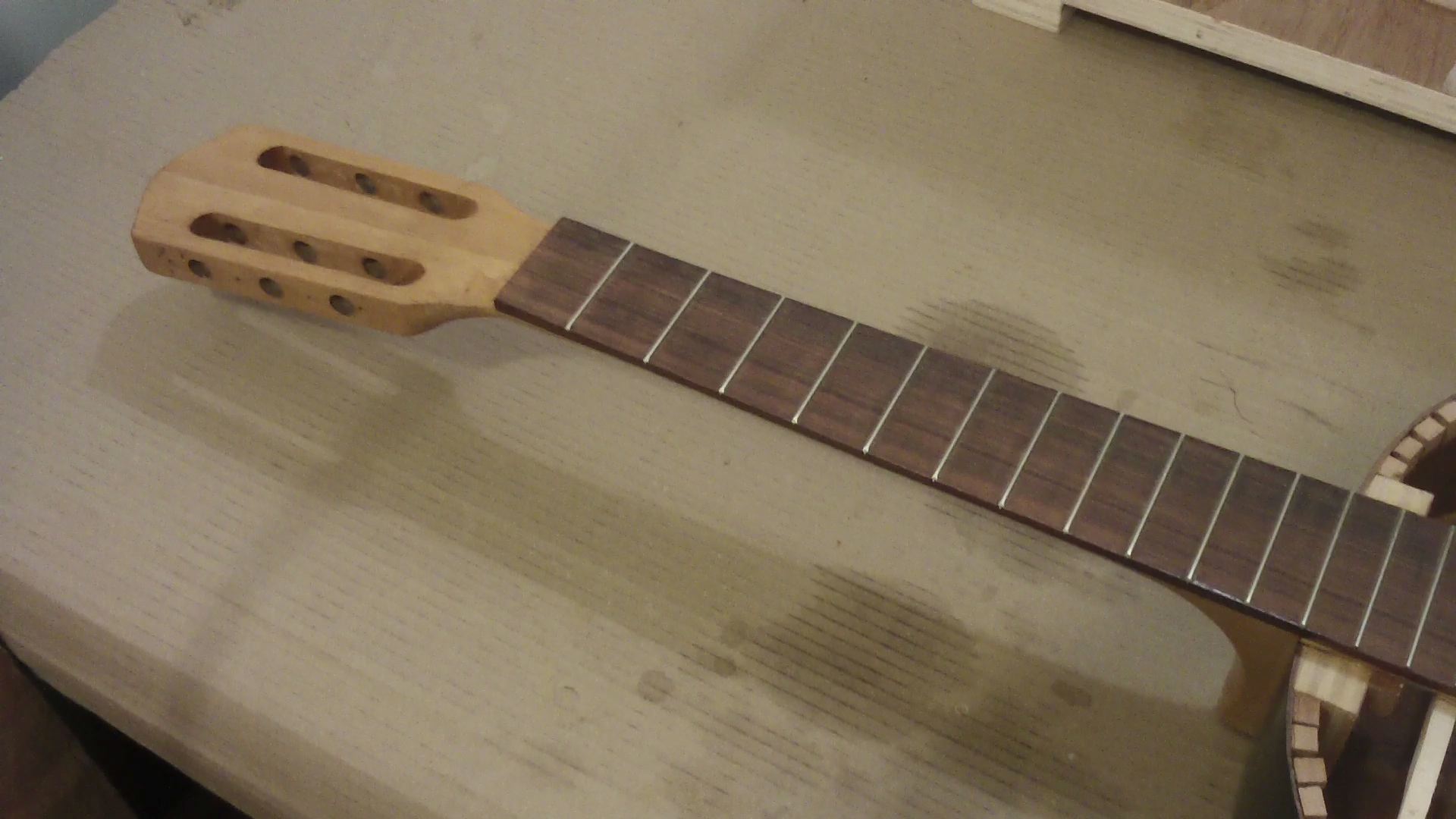

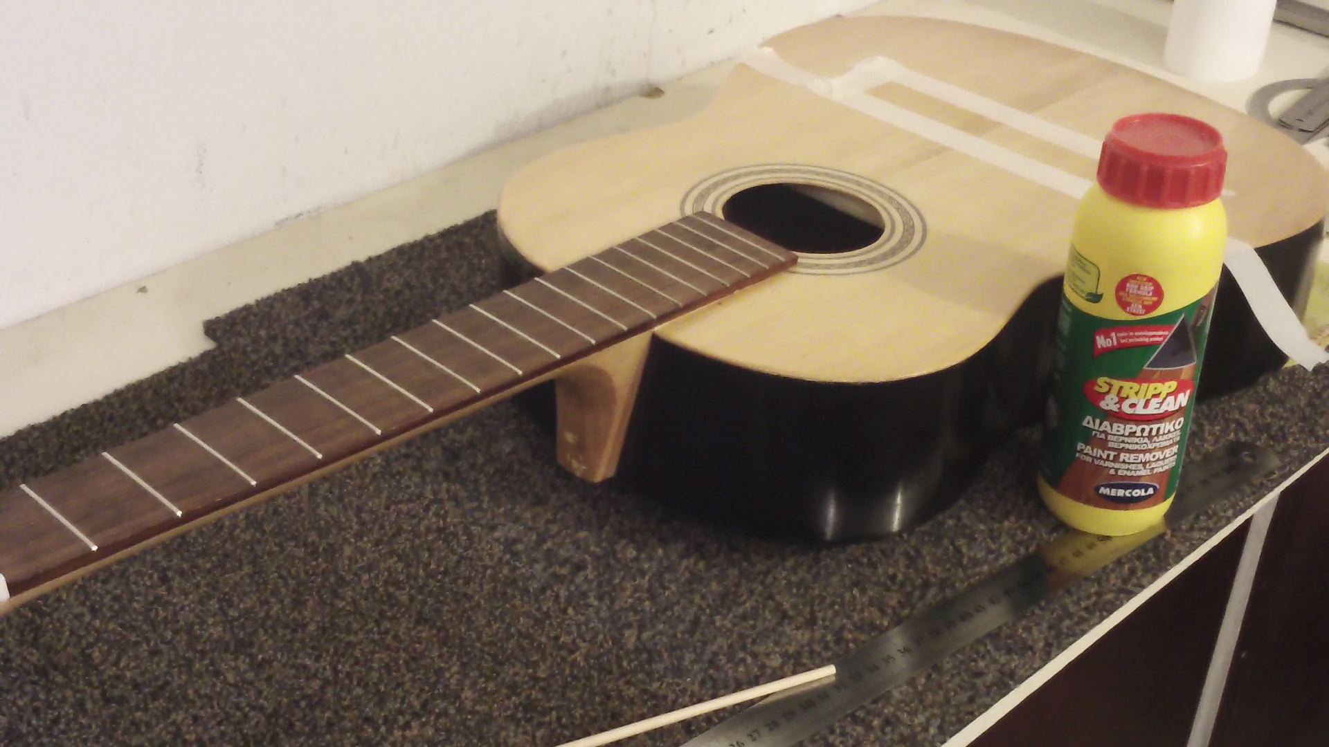

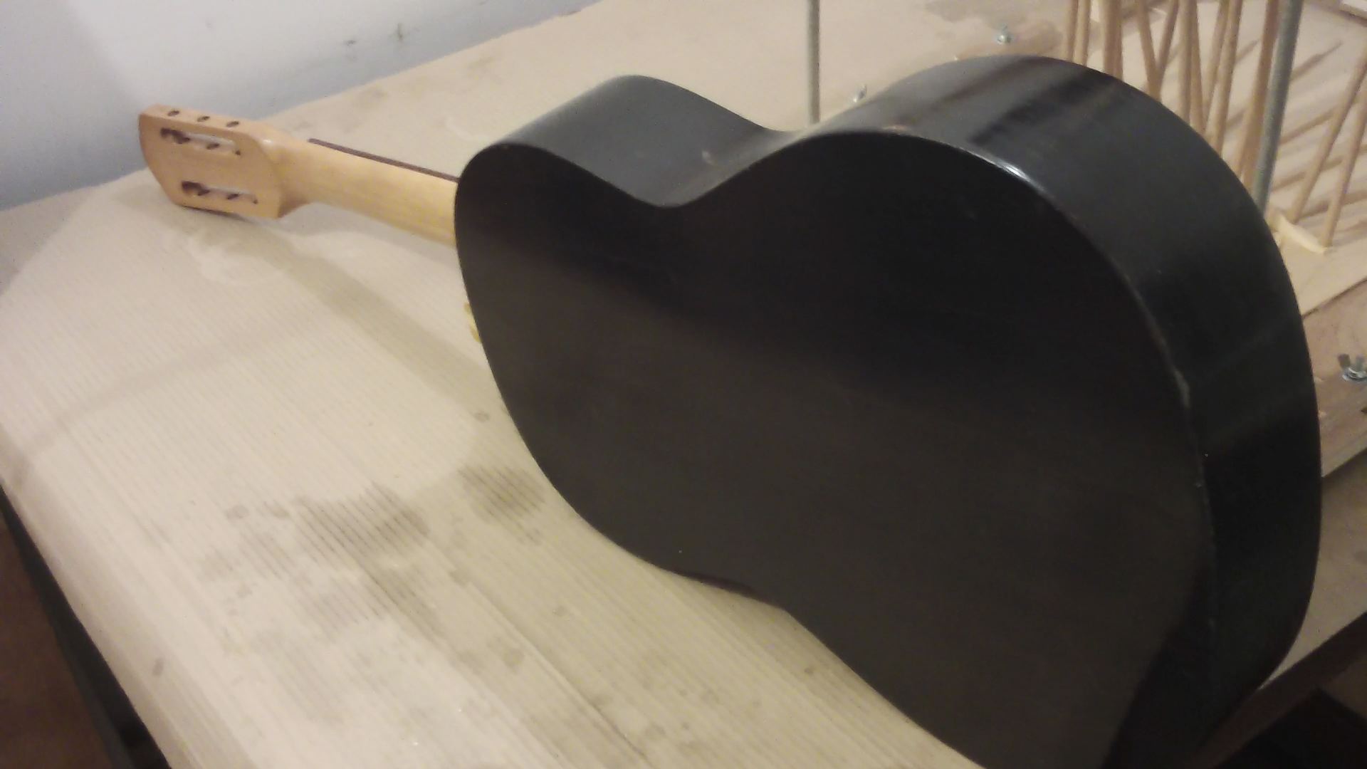

φιλος βρηκε παραπεταμενη κιθαρα, (Egmond), με τελειως σπασμενο καπακι, 1 καμαρι στην πλατη, ταστιερα χαλια, κλπ κλπ κλπ... μου την εδειξε αν ηθελα τιποτε "ανταλακτικα", μιας και η σκεψη του ηταν, οτι "ειναι για πεταμα"...
την πηρα, και χωρις να του πω τιποτε αποφασισα να την φτιαξω και να του την δωρισω.

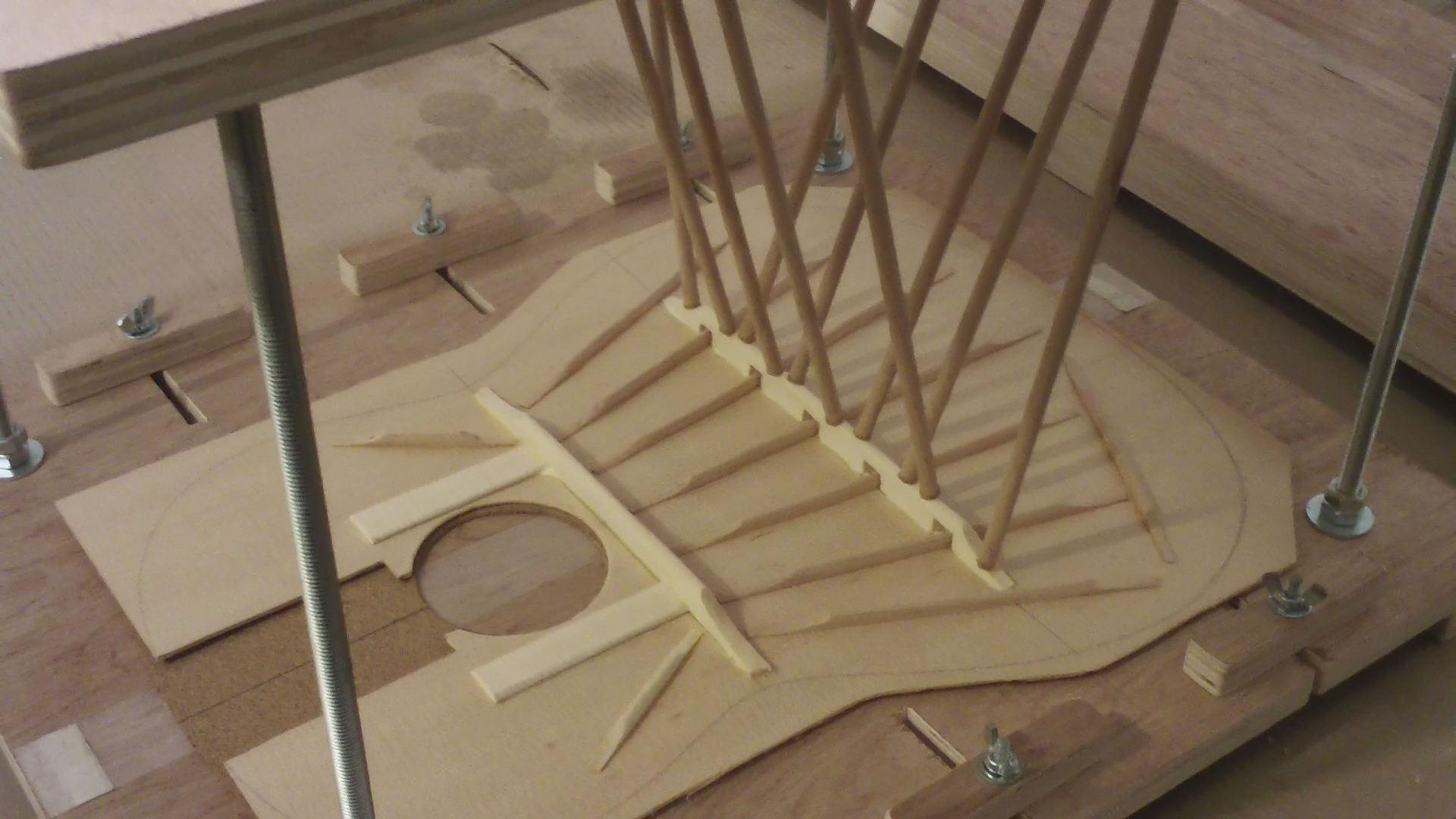

βγαλσιμο απο μεσα το εναπομειναν καμαρι, βαλσιμο 3 καινουρια, βαλσιμο κερφινκ, φτιαξιμο καινουριου καπακιου (με ροζετα...), καθαρισμα ταστων, αφαιρεση χρωματος μπρατσου, (μα τι διαολ... γιατι τα εβαφαν ολα μπορντο...), ωραια νερα ειχε το ανοιχτοχρωμο ξυλο (τι ξυλο δεν ξερω...), περασμα κασια το σωμα, βαρεθηκα κι' αλλο τριψιμο, βαλσιμο καπακι, λουστραρισμα 500αρι, βαλσιμο ο δικος της καβαλαρης, βαλσιμο καινουρια κλειδια...

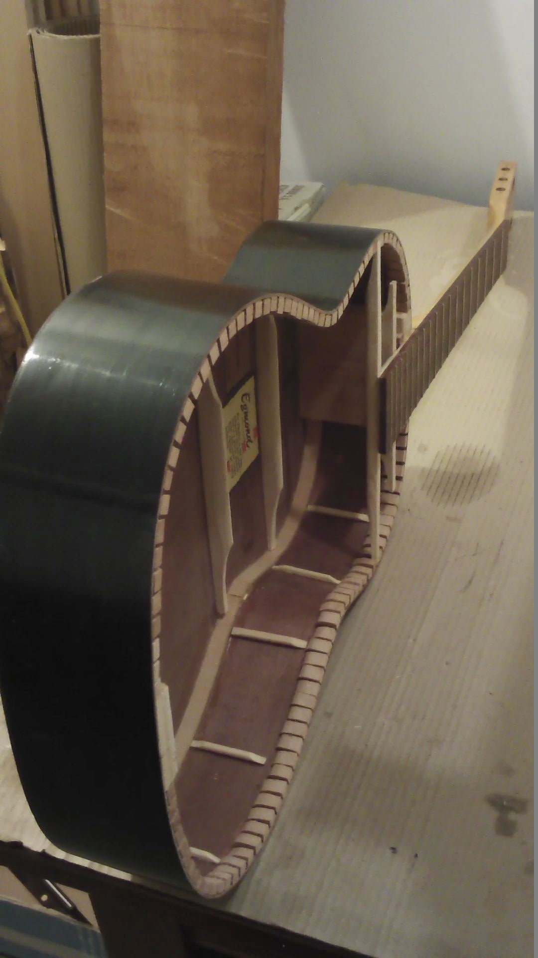

τα πλαϊνα ξυλακια στα πλευρα, ειναι ξυλακια απο κινεζικο...
(ασχετο: αυτα τα μικρουλια τα μπαμπου που βαζουν μεσα, δεν τρωγονται με τιποτε...η εφημεριδα πιο νοστιμη ειναι...)

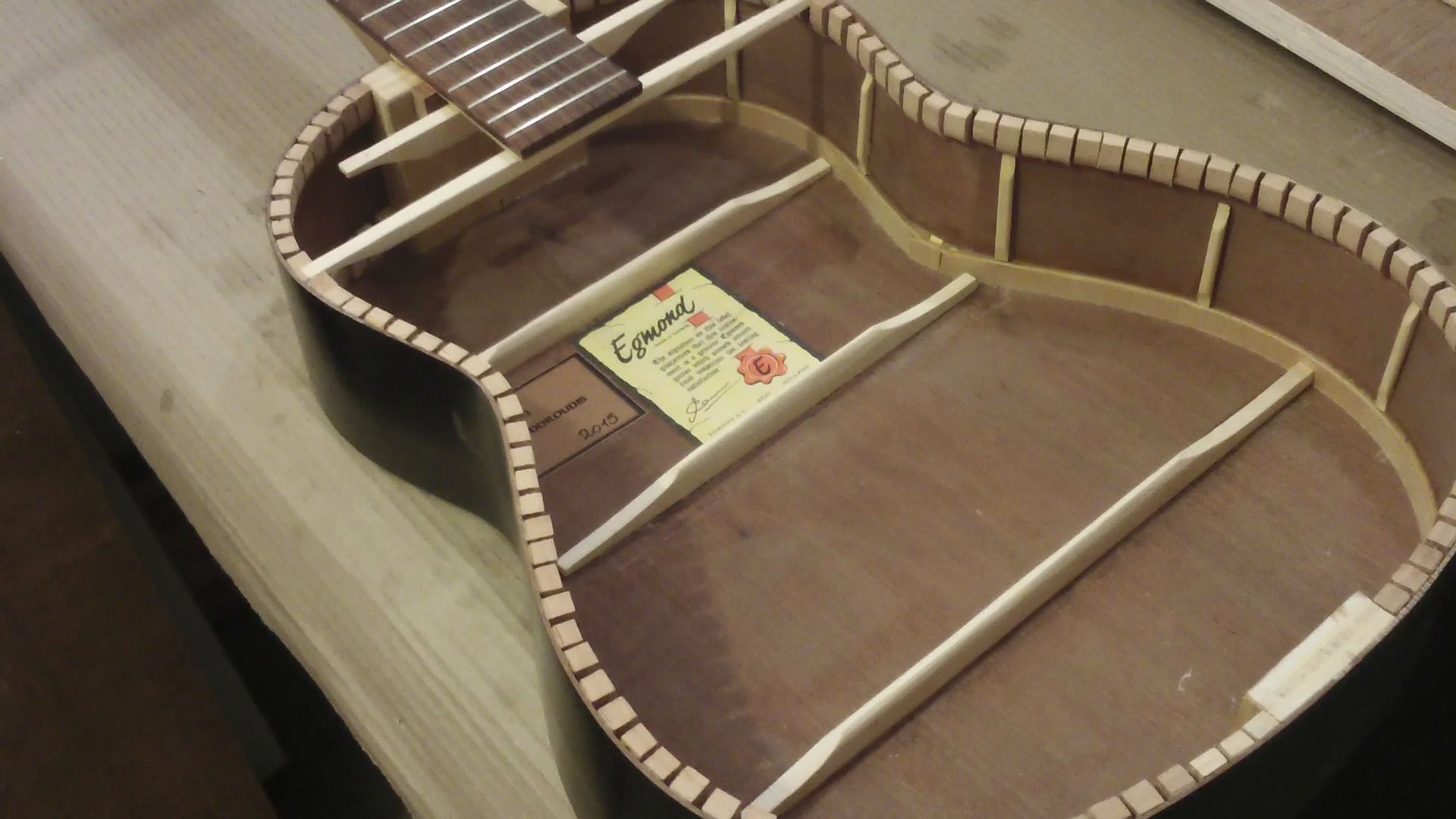

και η συνεχεια (και τελος) με τις υπολοιπες φωτο που κρατησα. θεωρησα σωστο μιας και εβαλα καινουριο καπακι, να βαλω και την ταμπελα μου μεσα...επειδη η κιθαρα εχει τελειωσει εδω και 2 βδομαδες, οσο το σκεφτομαι τοσο περισσοτερο βλακεια νομιζω οτι εκανα...
και γιατι εκανες βλακεια? οι σωστοι κανονες της οργανοποιιας αυτο λενε
  • Μηνύματα: 7.565
Απ: Eπισκευη-Αλλαγη Καπακιου Κλασικης Κιθαρας (Egmond)
« Απάντηση #6 στις: Απριλίου 28, 2015, 09:06:10 πμ »
ναι βρε κωστα μου καπου το ειχες ξανακουβεντιασει, και ειχα διαβασει και το αρθρο που πολυ σωστα τα ελεγε...
(το ψαχνω και δεν μπορω να το βρω. μα που στο καλο ειναι, οταν θελεις κατι δεν μπορεις να το βρεις, και οταν δεν το θες παντα μπροστα σου ειναι...)
για το φιλο μου δεν με νοιαζει, αλλα μη την δει κανενας αλλος και πει "καλα τι ψωνιο ειναι αυτος..."
και οσο το σκεφτομαι, δεν θα χει και αδικο...
« Απάντηση #7 στις: Απριλίου 28, 2015, 10:26:48 πμ »
Στελιο απο οσο πηρε το ματι μου, εχεις βαλει την ετικετα διπλα απο την παλια. Δεν εβαλες μονο την δικη σου.  Και εγω το θεωρω σωστο. Ποσες φορες βλεπουμε ανακατασκευασμενα οργανα και καταλαβαινουμε οτι καποιος εβαλε χερι, αλλα ποιος; Θα μπορουσες να την ειχες βαλει διακριτικα πιο μεσα ισως; Να εγραφες μονο ημερομηνια ανακατασκευης; Πολλα. Αλλα εγω δεν το θεωρω λαθος. Δεν θα δωσουμε και τα ευσημα στην Egmond για τον ηχο απο το δικο σου καπακι...
