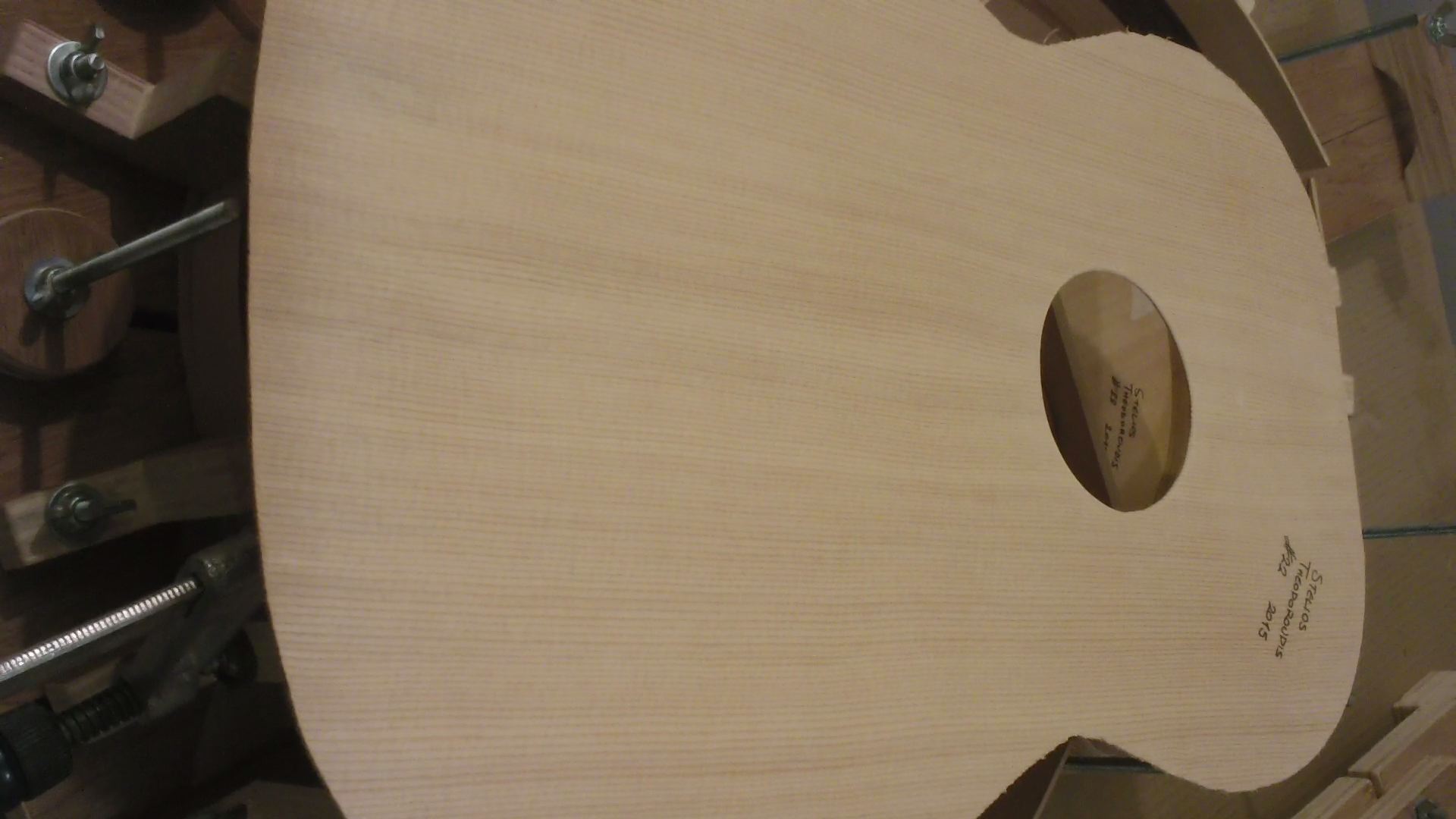

...και με αρωμα μεγαλονησου... κερφινκ κυπαρισσακι κρητικο, και μεγαλο ευχαριστω τζον για την ευγενη χορηγια...
μοσχοβολαει το ατιμο!

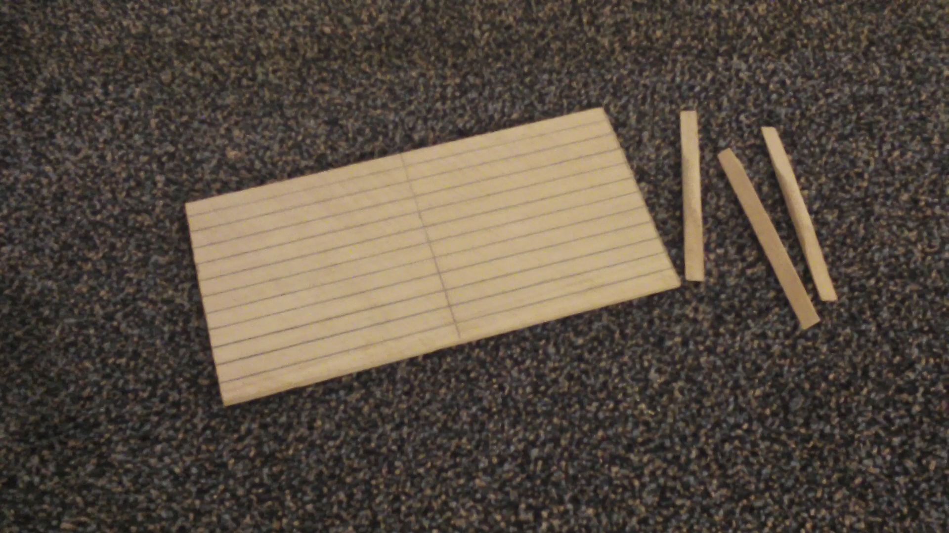

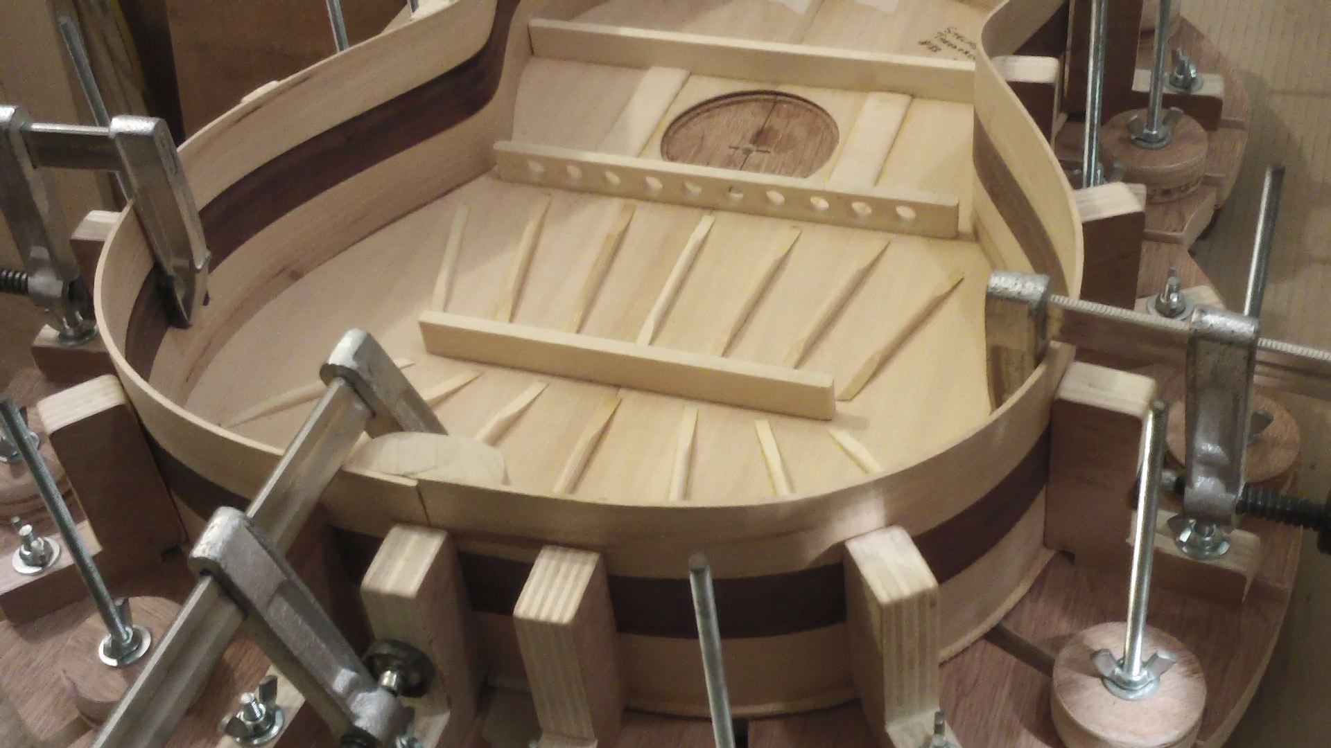

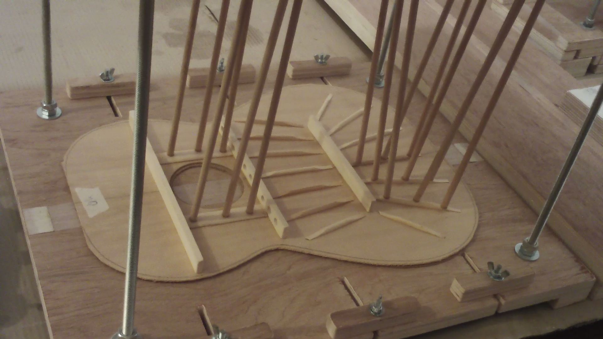

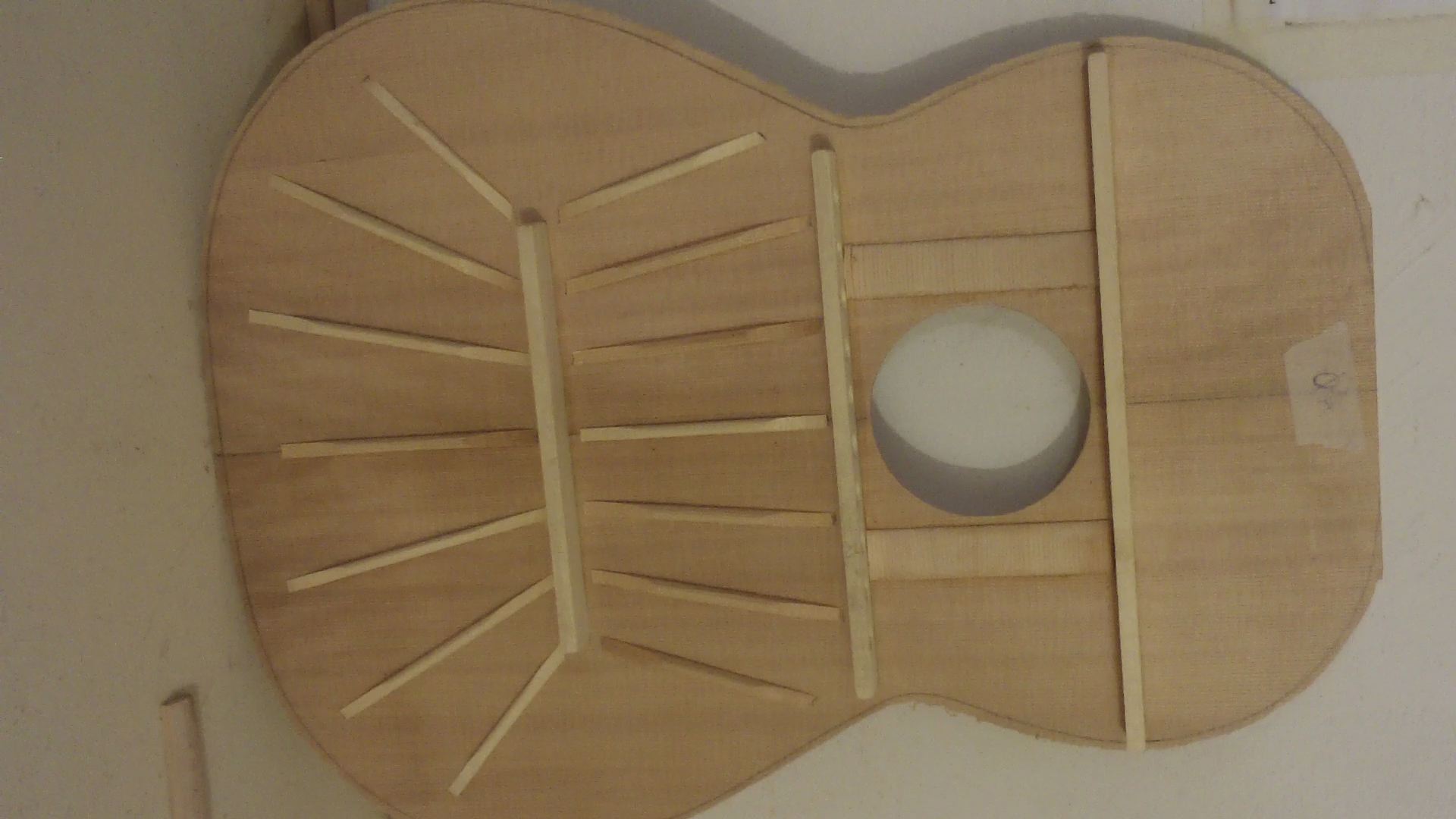

λιγα περισσοτερα απο τις αλλες φορες (+ 130) και τετραγωνισμενα χωρις καμπυλη απο την πανω μερια, για την εδραση των 2 καπακιων. τα υπολοιπα ειναι κανονικα...
καπακι τελος, με ακτινες... παω στο αλλο...
...να πιασω τα σκαρπελα για το 2ο... λογω της ημερας...

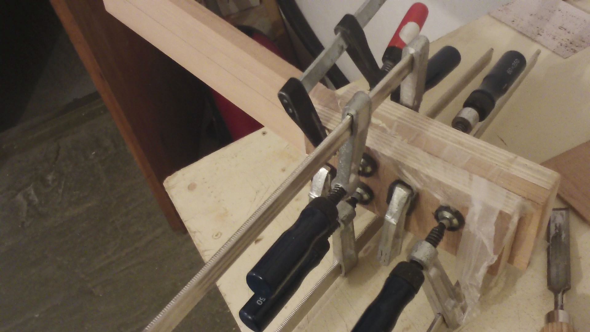

συνεχεια:

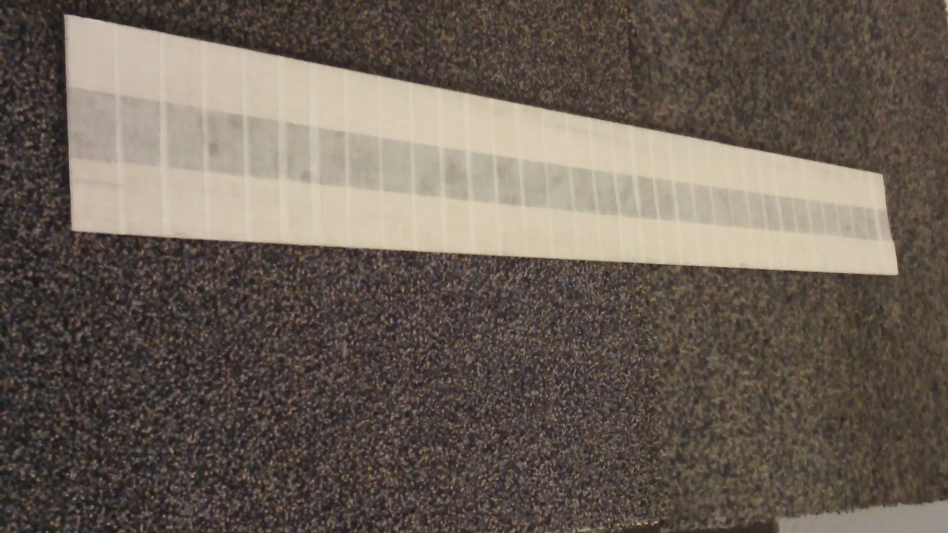

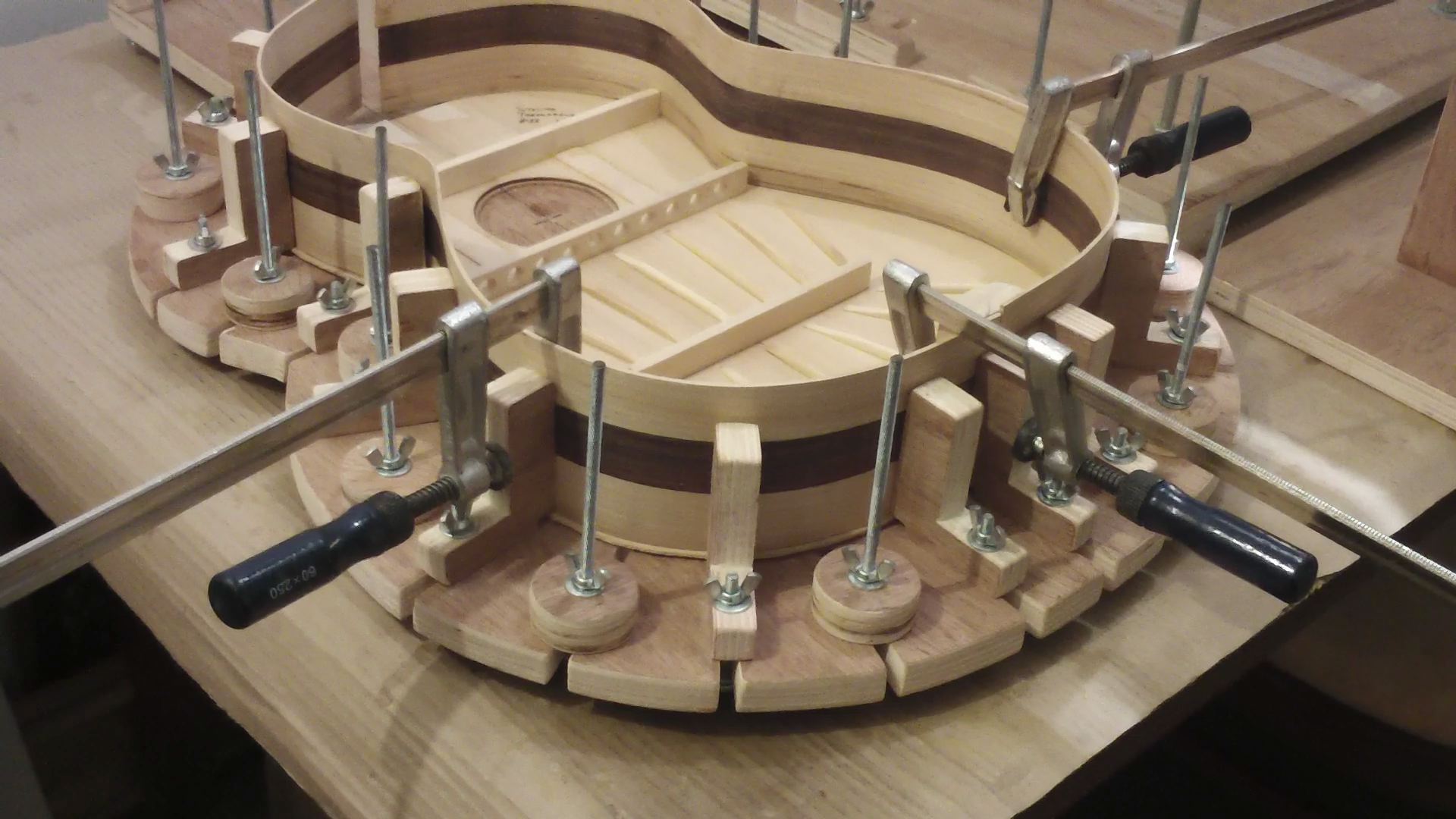

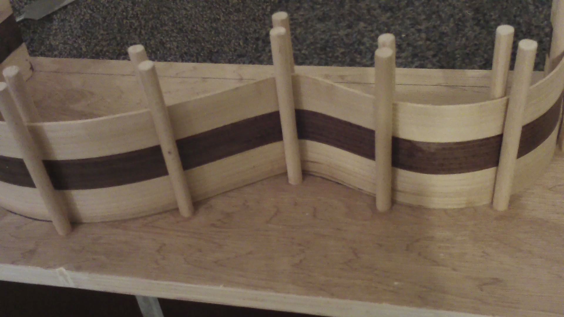

καπακι ναμπερ του

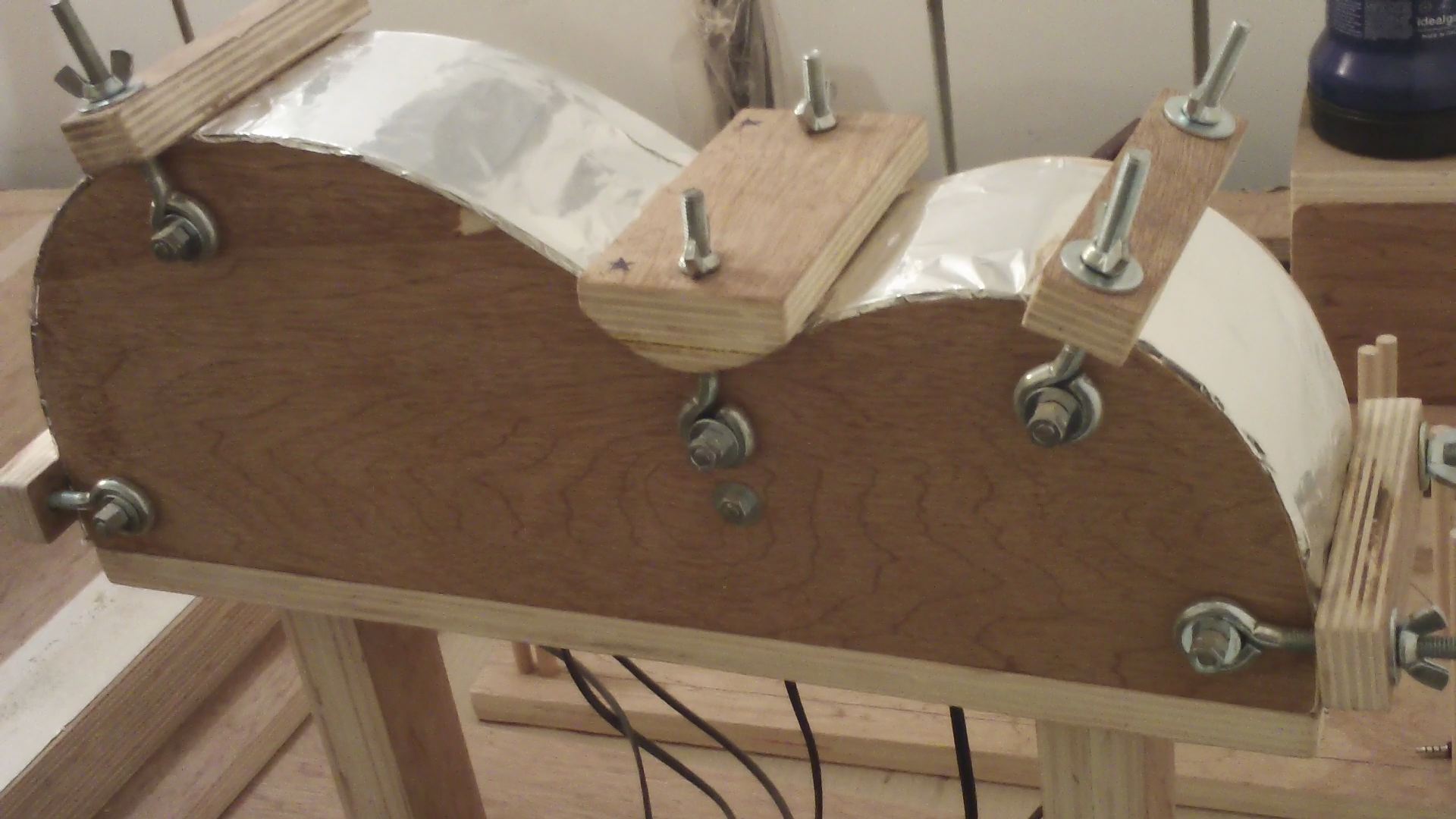

πλαϊνα, και το υπερτατο να βαλει το πλοκαμι του

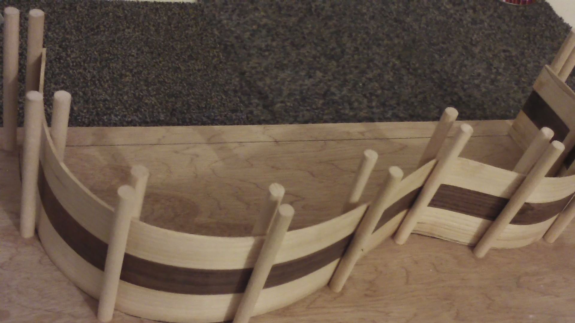

αραγμα στο καλουπι και ψησιμο μπολικο, αυριο θα δειξει τη πσαρια πχιασαμε...

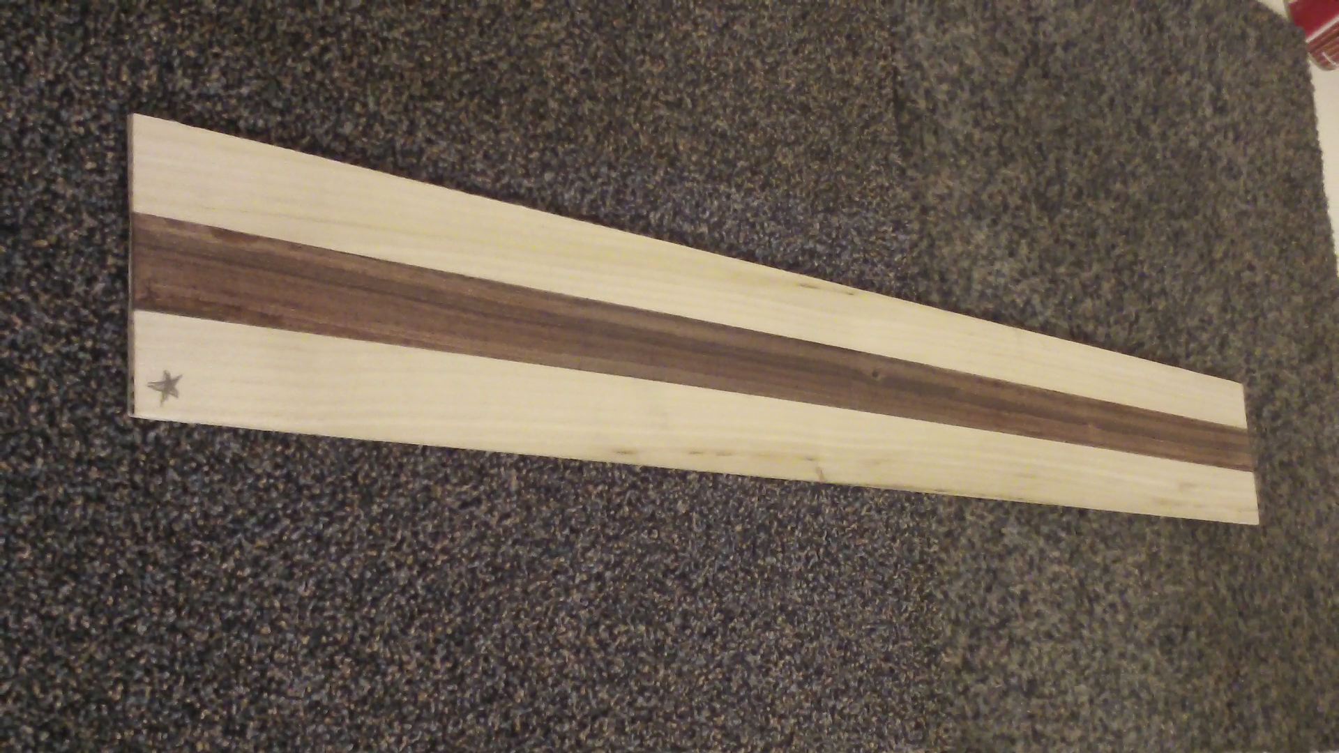

Ωχ πλαινό σαντουιτς τι κανεις βρε θεότρελε?
Απ: Κλασικη Κιθαρα #22 (Παθητικης Ακτινοβολιας)
« Απάντηση #21 στις: Μαΐου 02, 2015, 09:53:12 μμ »
μάστορα ποια η χρησιμότητα του αστεριού κάτω αριστερά? (ή μήπως βλέπω αστέρια παναγία μου)
« Απάντηση #22 στις: Μαΐου 02, 2015, 10:13:03 μμ »
ποια αστερια βρε αχιλλεα; πρεπει να γυρισουμε κανενα βιντεο με τιποτε τετοια που εγραψες....
εκει να δεις αστερια... ολα τα μπαλκονια τ' ουρανου...
για να μην μπερδεψω αριστερο-δεξι, και ειναι στον σημειο που θα κολλησει στον τακο-καπακι...

θεος ο βασιλης! και ενα (για ακομη μια φορα...) μεγαλο ευχαριστω, δεν περιμενα ουτε στα τρελα μου ονειρα ρεμ, οτι θα επιανε η συνταγη...

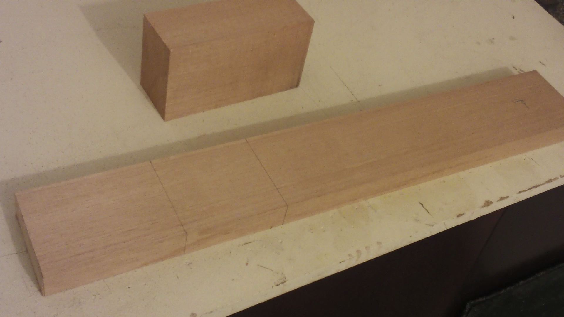

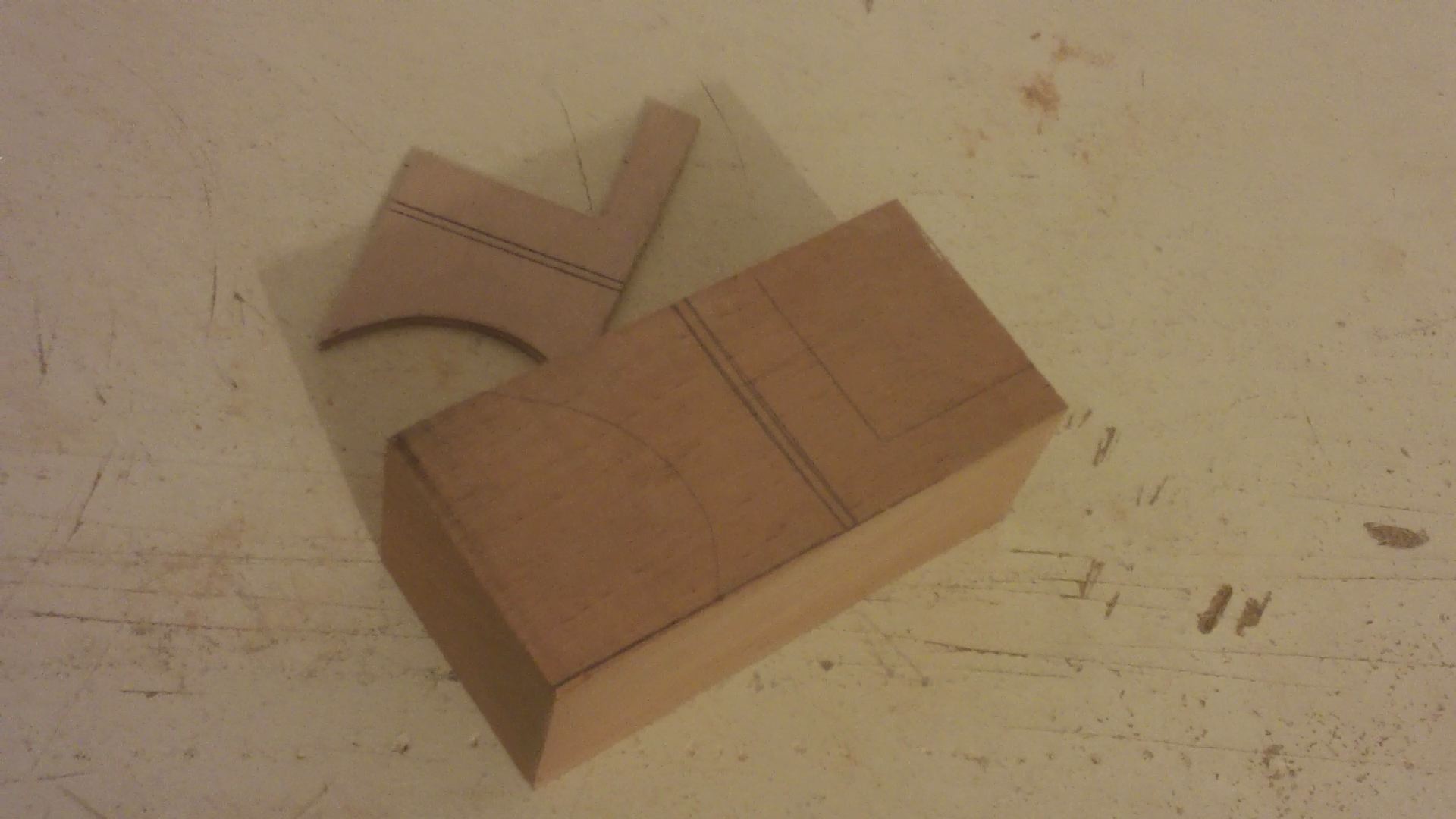

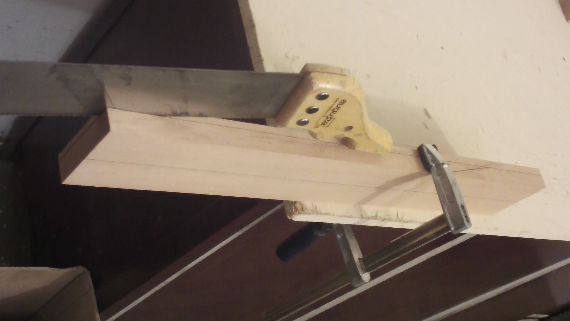

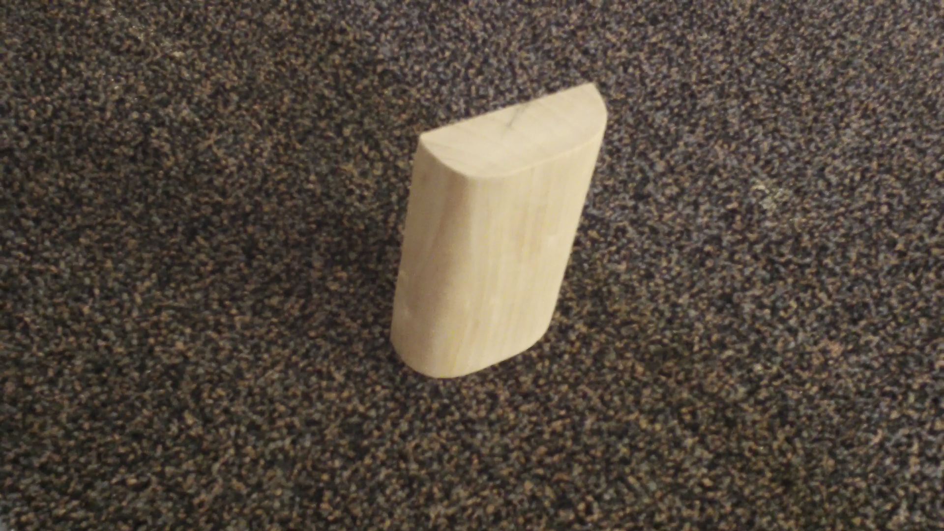

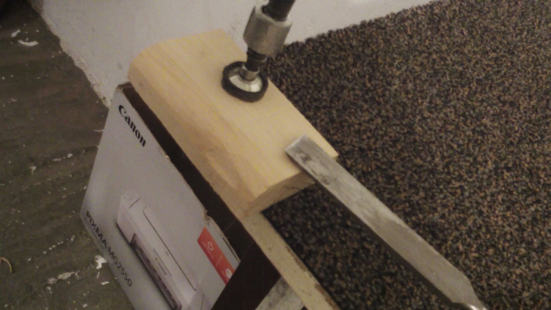

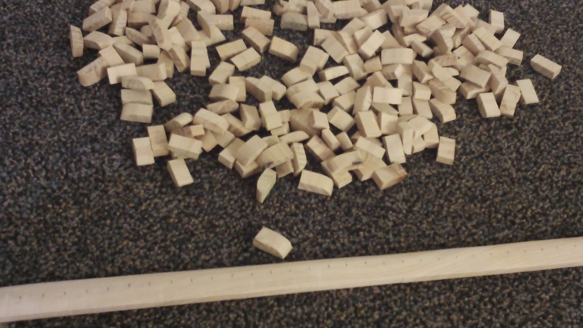

εν αναμονη για την τελικη εκβαση των πλαϊνων, φτιαξιμο τακου (και αυτος κυπαρισσενιος-τζονυ ευχαριστω...δεν εβγαλα μονο κερφινκ, αλλα και μπολικους τακους... ασε που εχω κι ' αλλα για κοψιμο...)

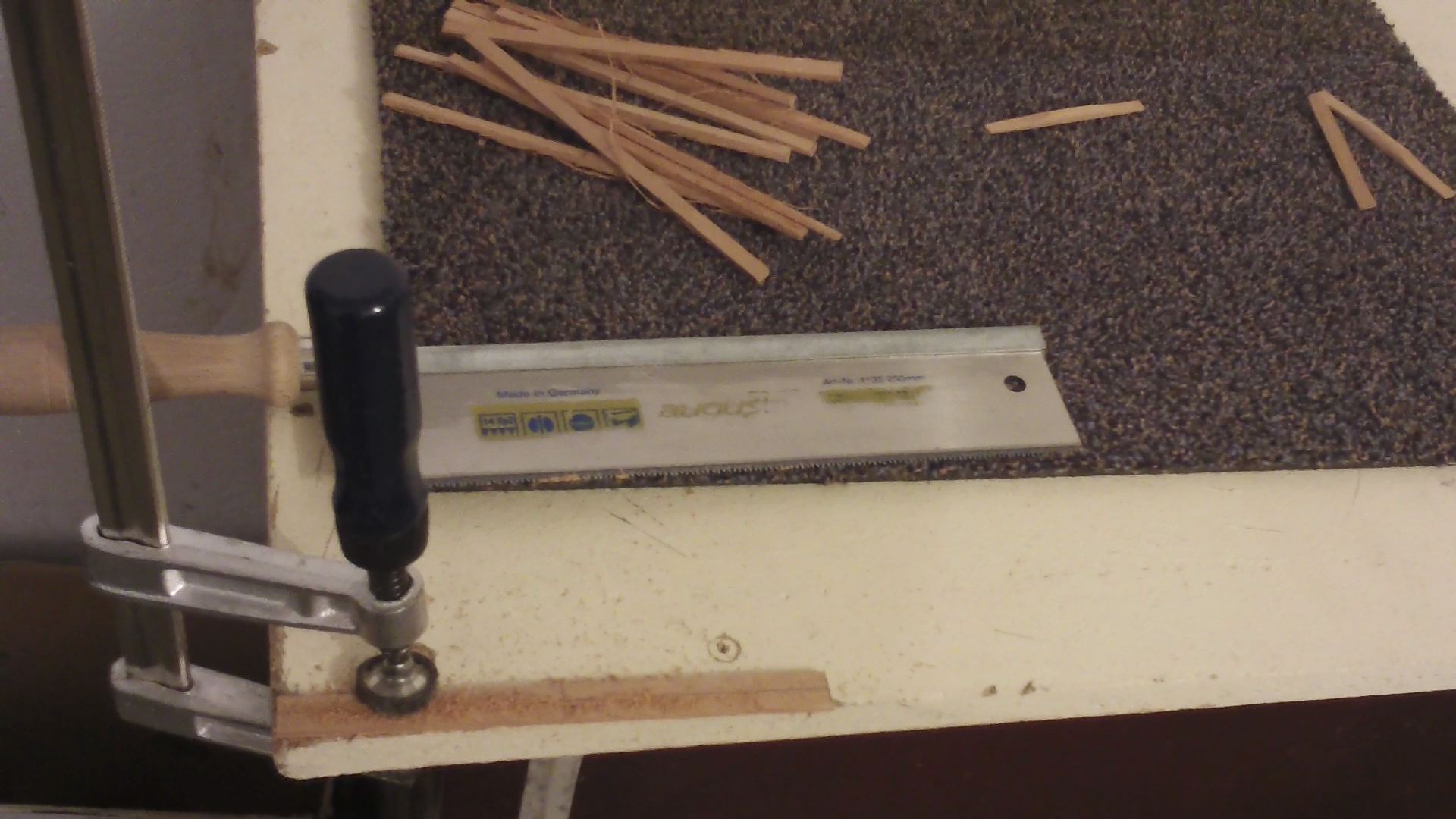

και ενισχυτικες λωριδες ξυλου, που θα βαλω πιο πολλες λογω οτι ειναι ετσι τα πλαϊνα για να μην ανοιξουν...
ή θα βαλω ενα καπλαμα λευκο γυρω-γυρω απο μεσα... ιδωμεν...

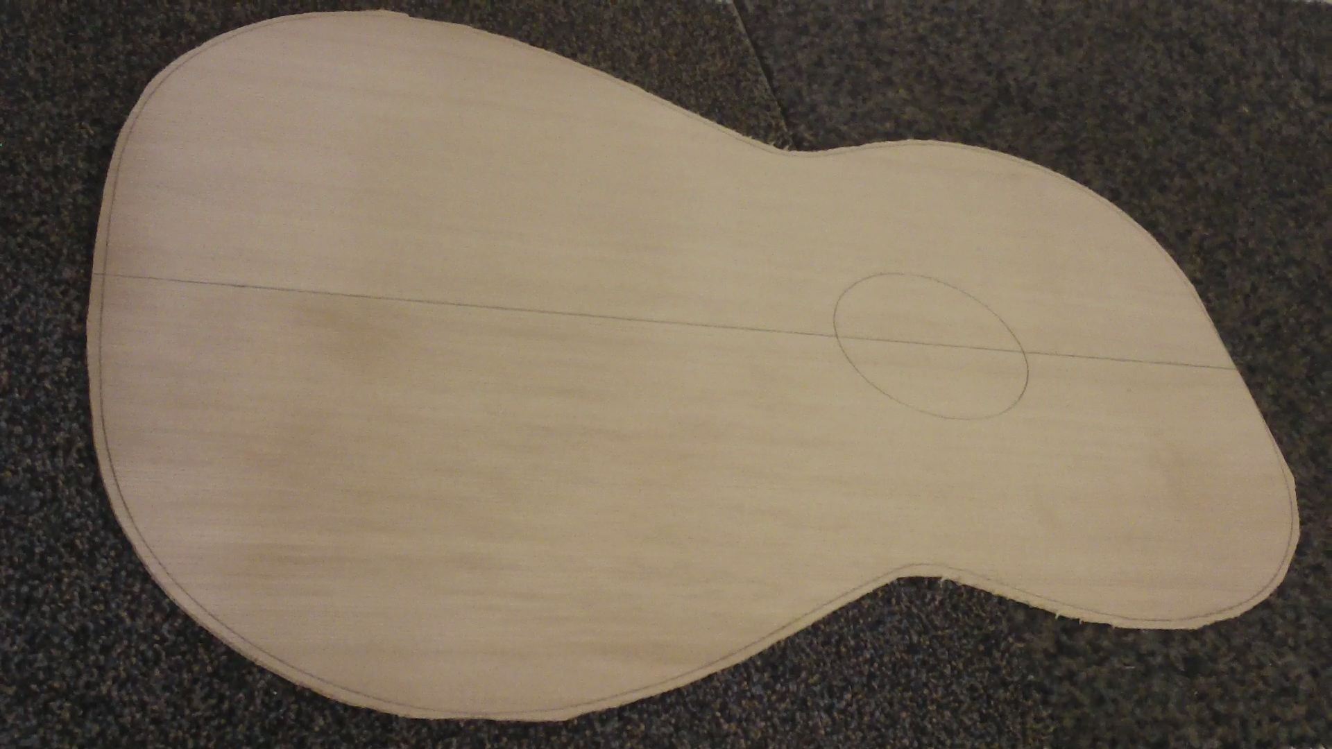

ανοιγμα τρυπας 2ου καπακιου, κατεβασμα στο 1,7, και πεσιμο υπογραφων... λαχανιασμενος ερχομαι απο βρυξελλες...

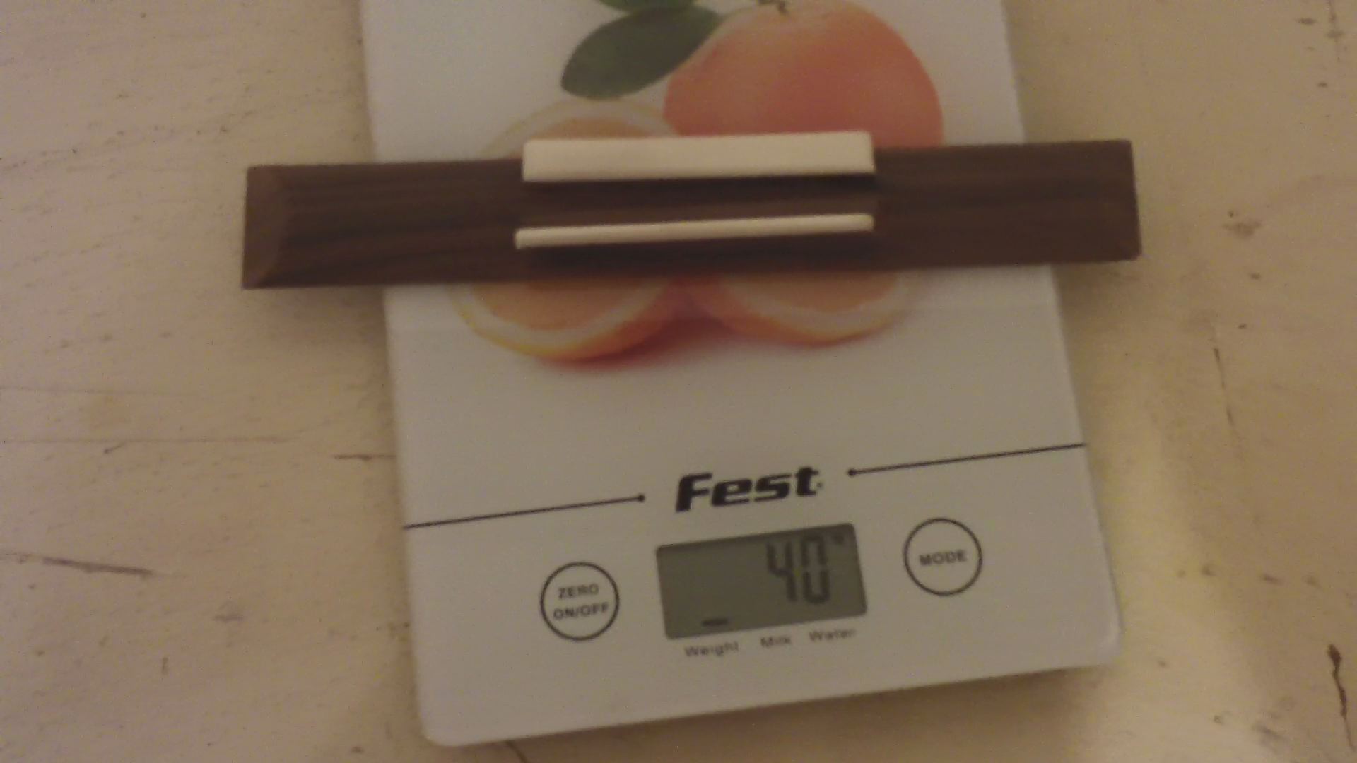

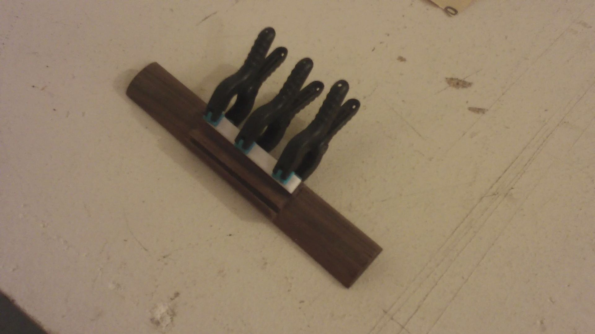

αντε μπας και προλαβω, μεσα στην φουρια συναυλιων, μαθηματων, και εξετασεων...

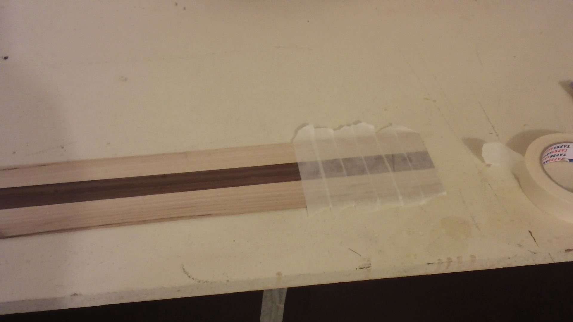

καβαλαρης παλλισανδρος στα 40 γρ κομπλε...

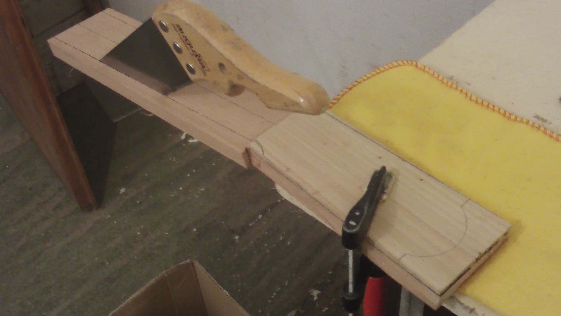

διαμορφωση τακουνιου και μπρατσου, τα ιδια παντελακη μου με τα πριονια...
