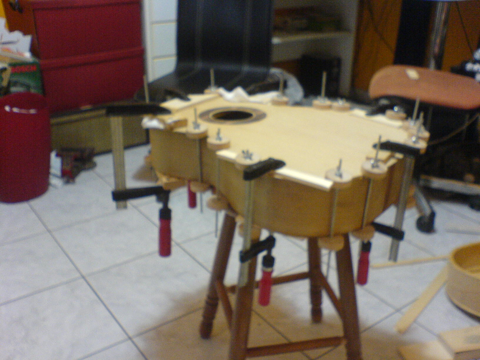

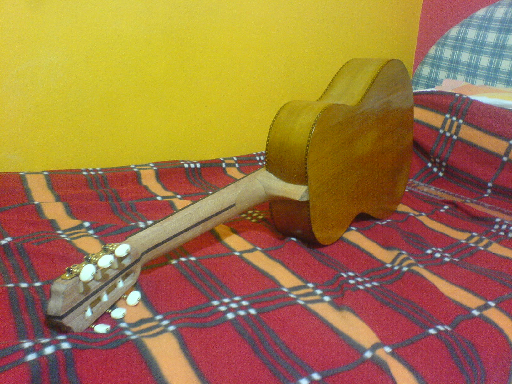

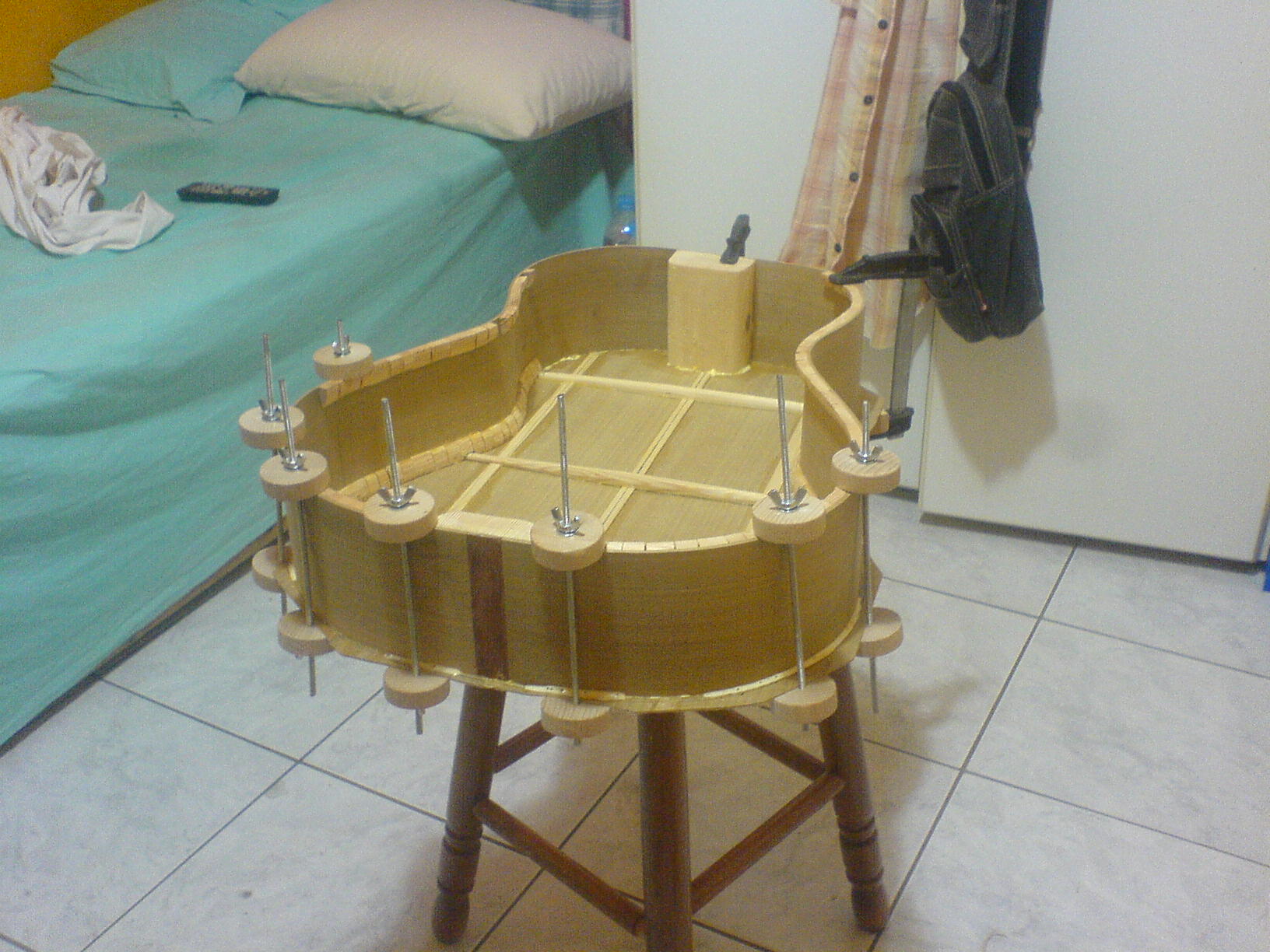

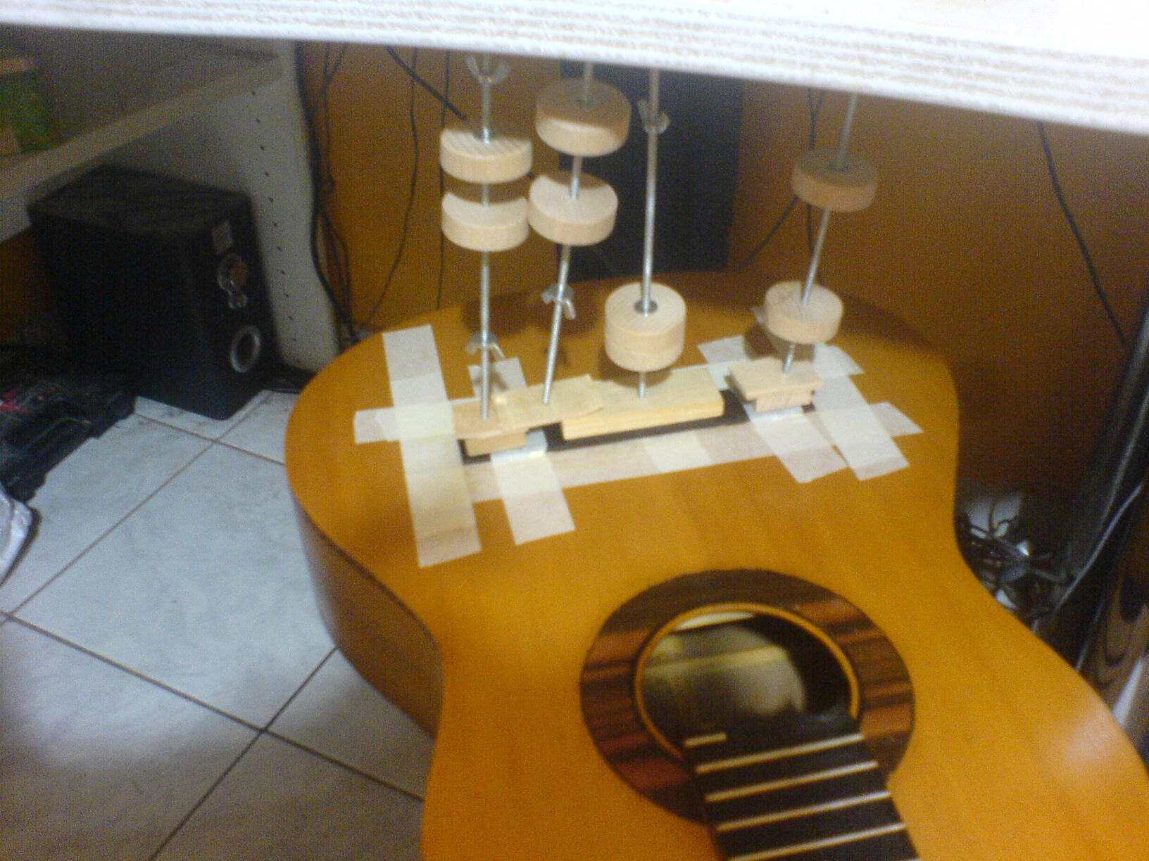

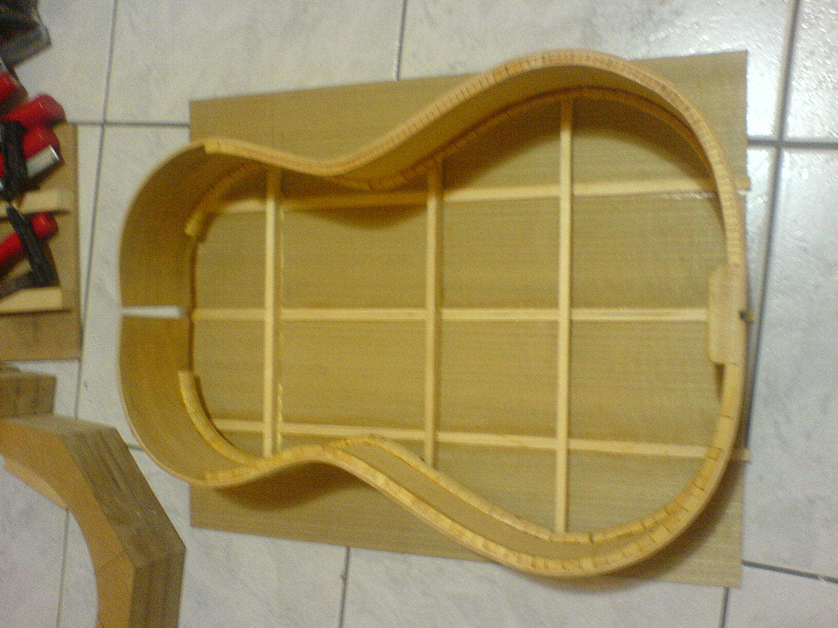

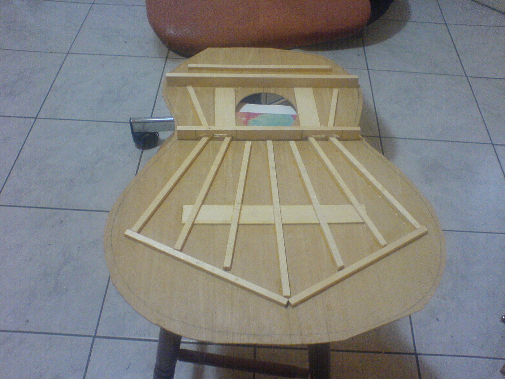

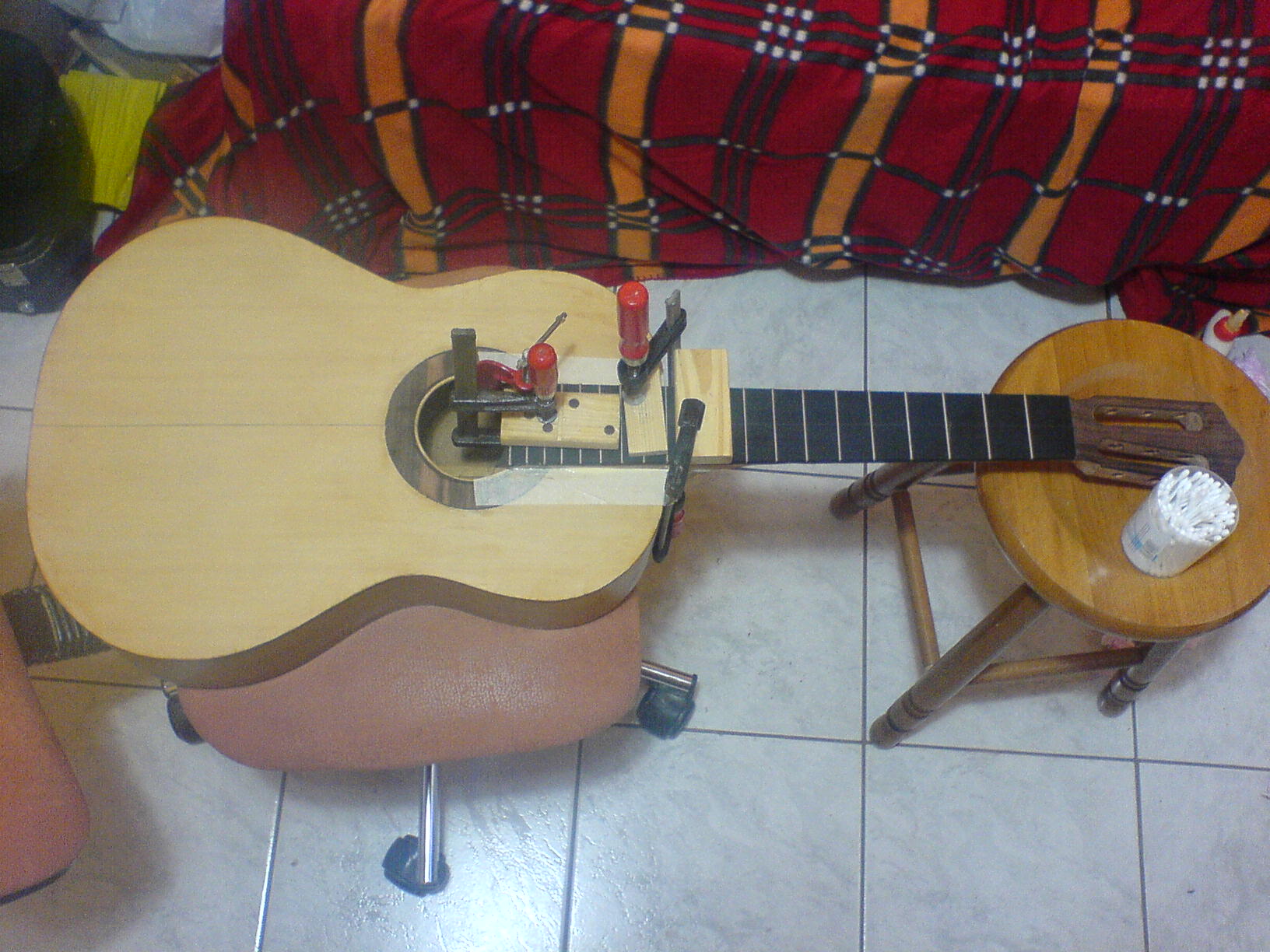

επιτελους φτανει στο τελος της η δευτερη κατασκευη μου..συντομα θα βαλω και βιντεο να ακουσετε τον ηχο να μου πειτε την γνωμη σας.  μανικι (μαονι με κοντρα ινδικο παλισανδρο), καπακι (κεδρος 2η ποιοτητα), ταστιερα (εβενος),πλαινα και πλατη (καρυδια τα βρηκα σε ενα βιβλιοπωλειο και πουλουσε ξυλα για μοντελισμο και ηθελα να τα δοκιμασω ηταν φθηνα 16 ευρω :-).ελπιζω να σας αρεσει!

« Απάντηση #1 στις: Οκτωβρίου 16, 2011, 10:25:06 μμ »

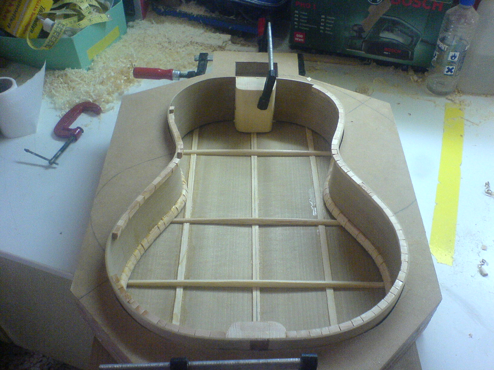

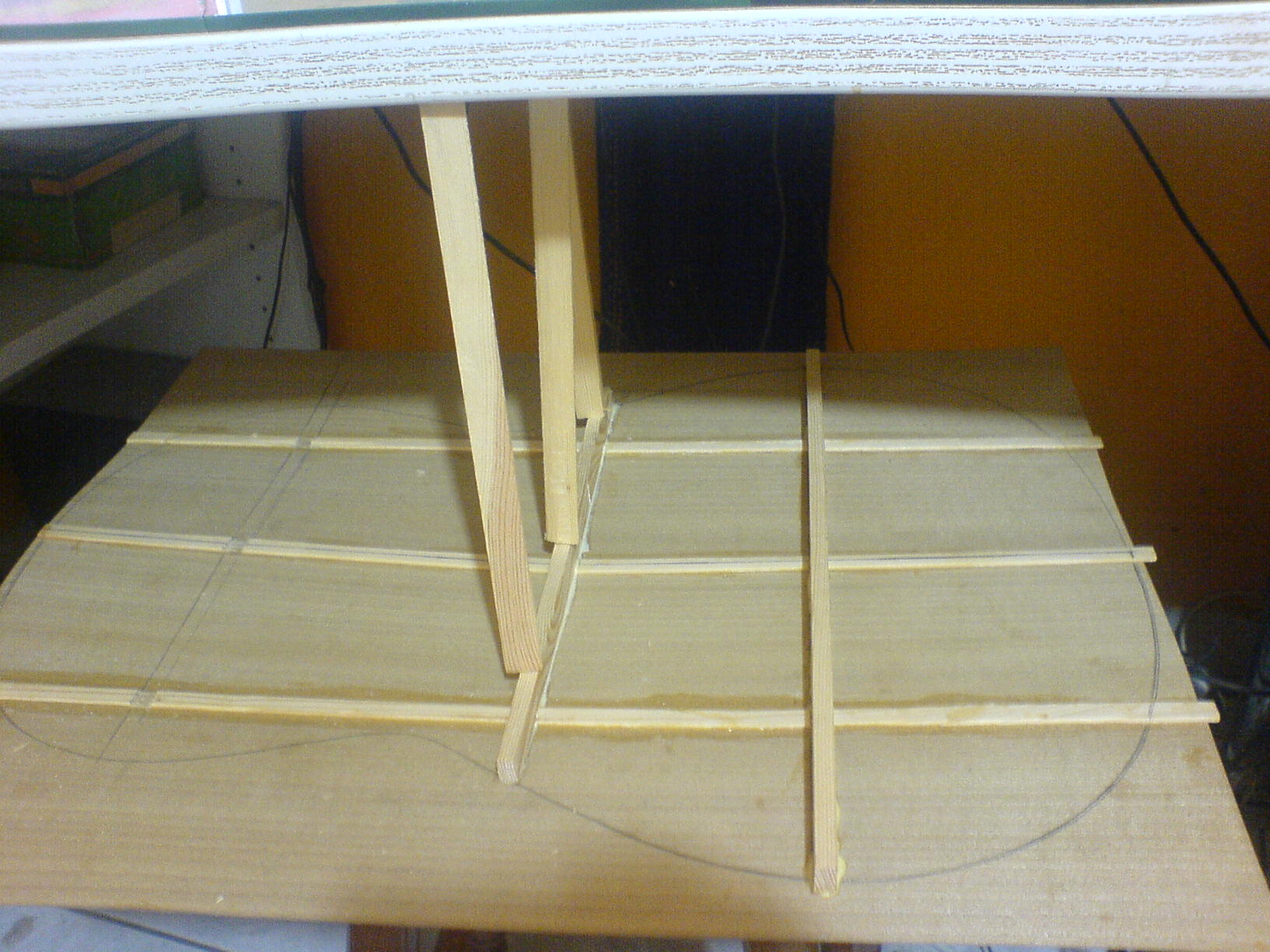

επομενες φωτογραφιες

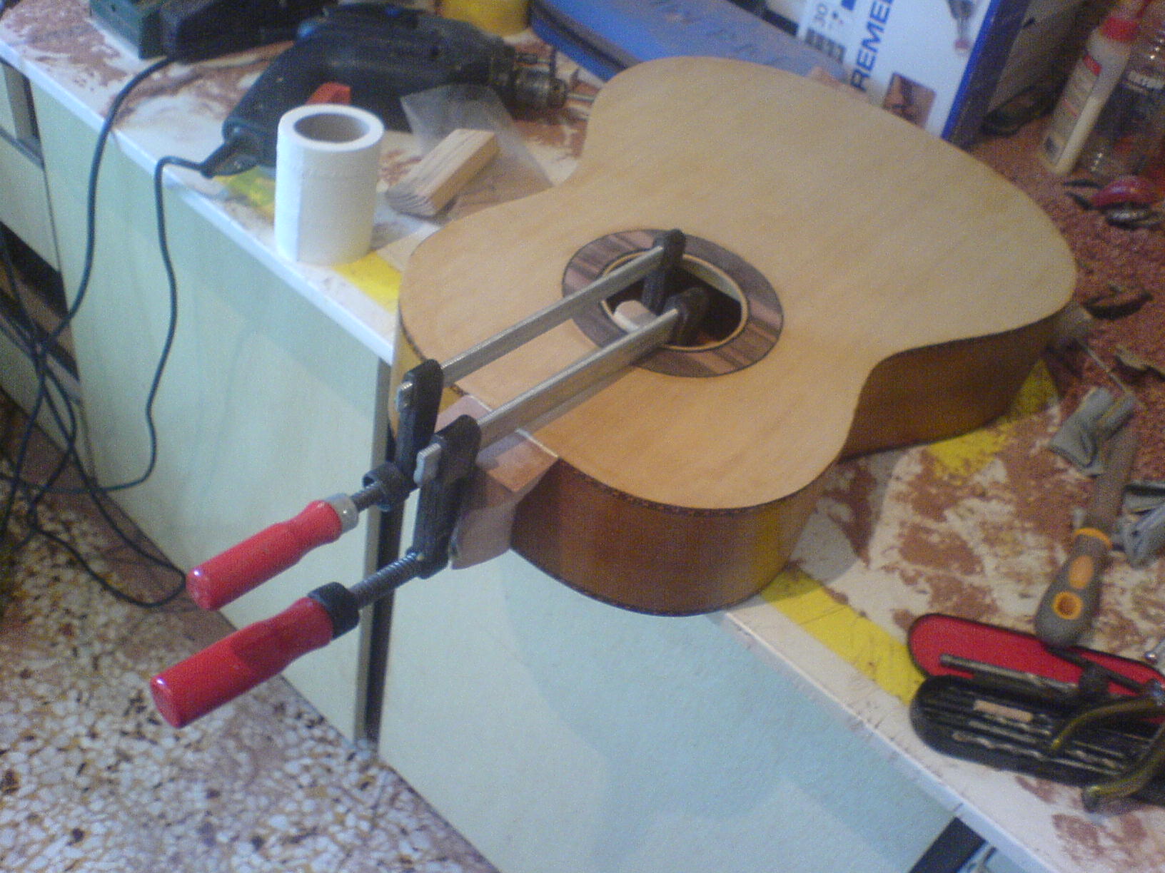

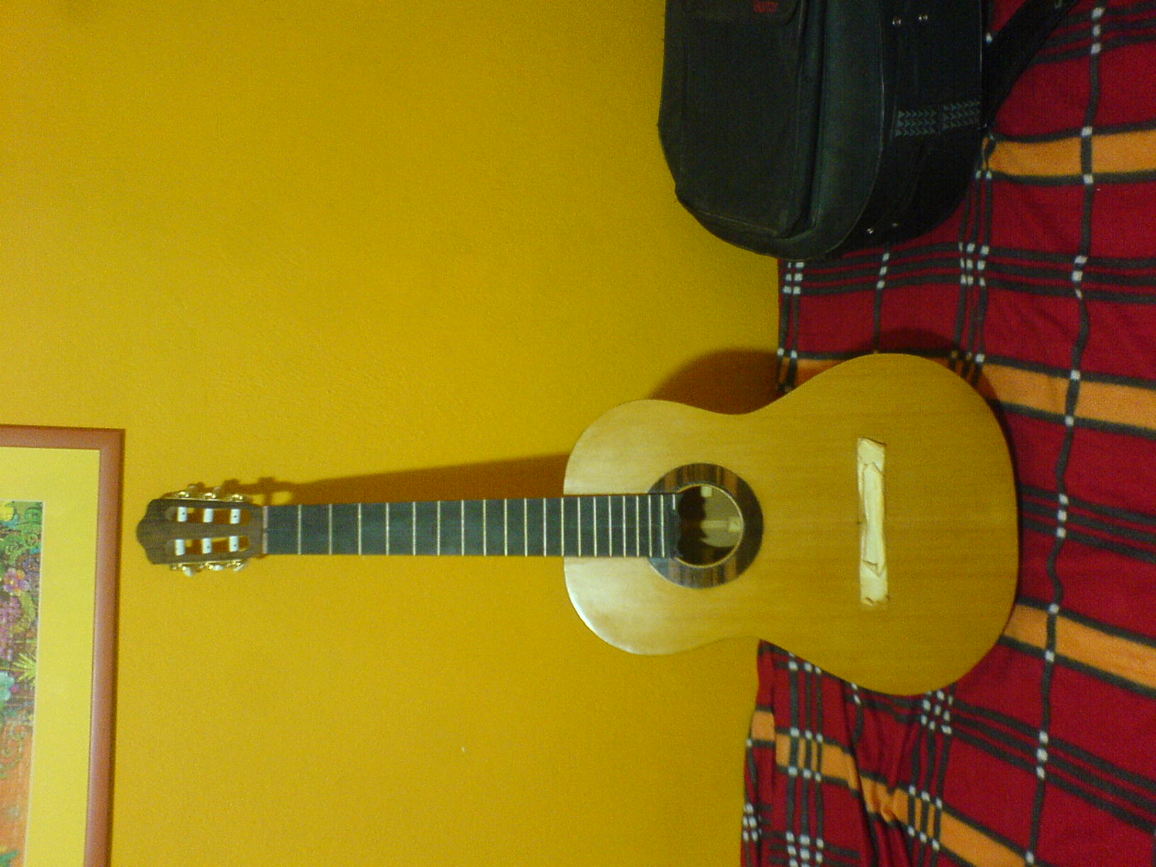

« Απάντηση #2 στις: Οκτωβρίου 16, 2011, 10:28:05 μμ »

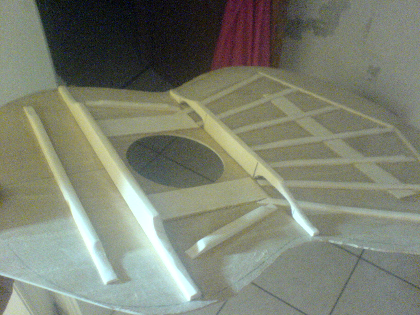

και οι τελευταιες φωτος

« Απάντηση #3 στις: Οκτωβρίου 16, 2011, 10:35:55 μμ »
Μπράβο Νίκο !!!!!!  ;D Πολύ καλή δουλειά και καλοφινιρισμένη. 8) Πως την λούστραρες ; :o

« Απάντηση #4 στις: Οκτωβρίου 16, 2011, 10:40:22 μμ »
ευχαριστω πολυ Vagges2010 εβαλα γομαλακα με οινοπνευμα.μονο αυτο τωρα μου μενει να λουστραρο και το μανικι και ειναι ετοιμη.εχει δυνατα μπασα. στα πριμα υστερη λιγο αλλα οταν θα ανεβασω βιντεακι θελω να μου πειτε τα λαθη μου..!!!!ευχαριστω και παλι

Νικο συγχαρητηρια φιλε μου, πολυ προσεγμενη δουλεια!

Απ: Η 2η κατασκευη μου κλασσικης κιθαρας
« Απάντηση #8 στις: Οκτωβρίου 16, 2011, 11:40:13 μμ »
Μερακλής και προσεκτικός στην κατασκευή. Να τη χαίρεσαι και να είναι καλόπαιχτη!
Μου άρεσε το κόλπο με τα ντόμινος  :)

« Απάντηση #10 στις: Οκτωβρίου 17, 2011, 09:46:51 πμ »

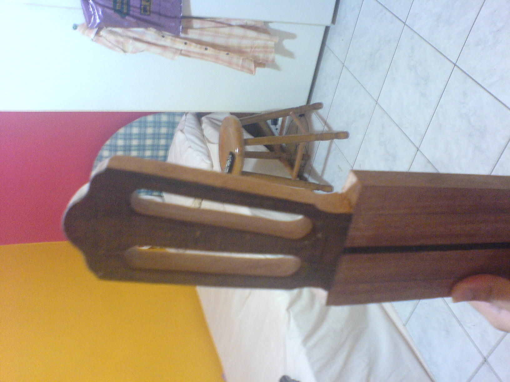

μπραβο και απο εμενα Νικο και καλη συνεχεια στις κατασκευες σου. η κοντρα στο μανικι φτανει μεχρι το σημειο που φαινεται στην φωτογραφια?

« Απάντηση #11 στις: Οκτωβρίου 17, 2011, 11:44:45 πμ »
ευχαριστω ELIAS !!!! ;D    η κοντρα ειναι μεχρι μεσα δεν σταματαει εκει!!!! ειναι σε ολο το μανικι η κοντρα..
