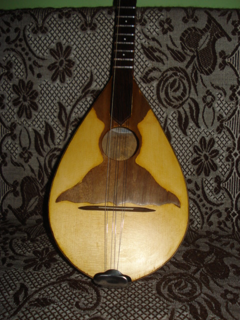

Ηρθε η ωρα να σας δήξω το πρωτο τζουραδακι μου.
Κλιμακα 60, σκαφος και καραολο από φλαμούρι, κοντρες και ταστιερα βεγκε,καπακι ελατο με καμαρια από κεδρο.

πολύ ωραίος μπράβο!!!!

Το αγοράζω! Πολύ ωραίος ήχος όπως και όλα τα οργανάκια που έχεις κατασκευάσει
Μπράβο!

εξαιρετικός! μπράβο!

Ωραίος! Φοβερός ήχος τζουραδίστικος όπως πρέπει!

Κώστα,ωραίος ο τζουράς σου.

ωραίος και μοστρα και ηχος, τι νουμερο πετονια εβαλες;

σας ευχαριστώ πολύ όλους για τα καλά σας λόγια.
το κακό με το οργανακι είναι πως οι χορδές εναι λίγο ψιλα λόγο κακής κ λίσης μανικου -σκάφους
αλλα ενταξυ το ξεπέρασα,είναι και ο πρώτος
χρήστο η πετονια είναι 0,70mm .
