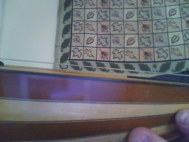

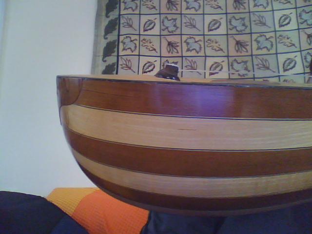

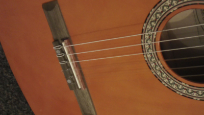

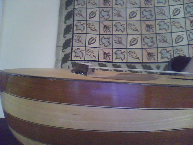

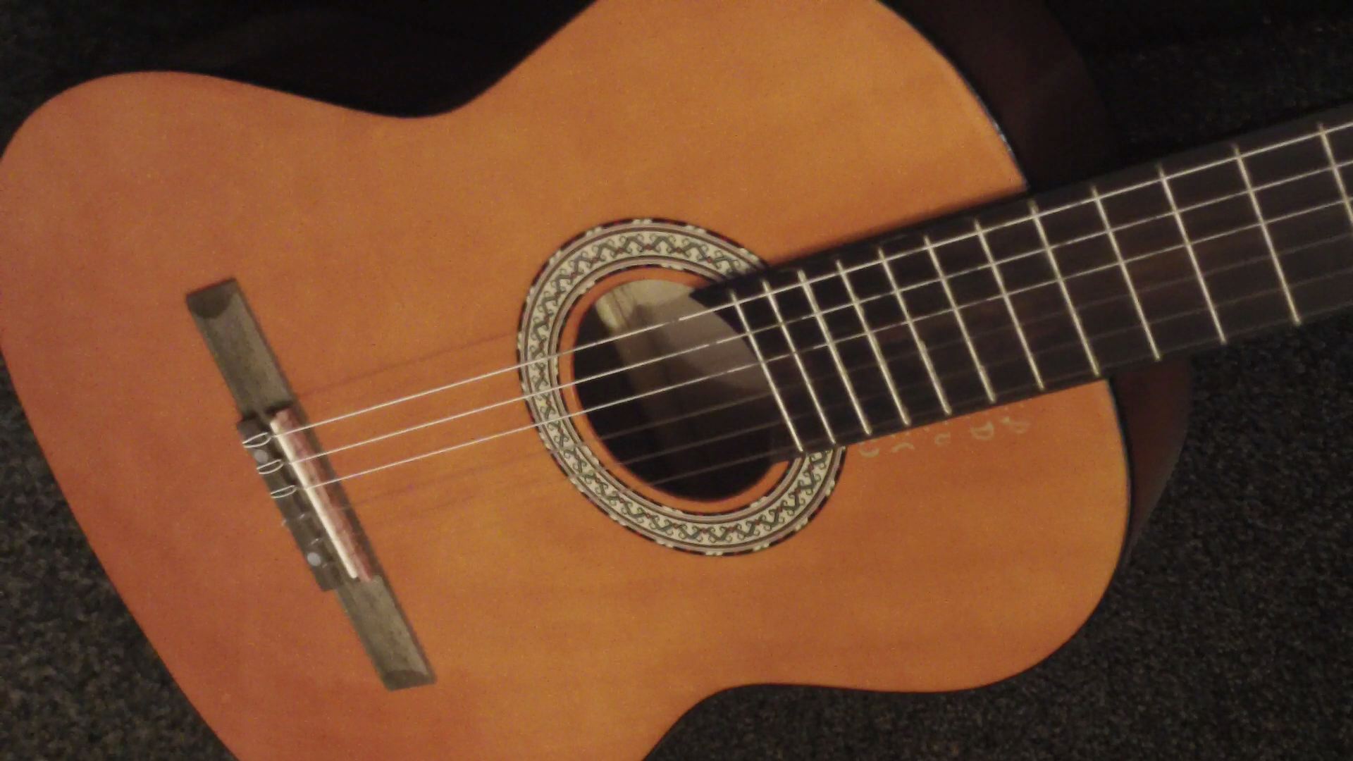

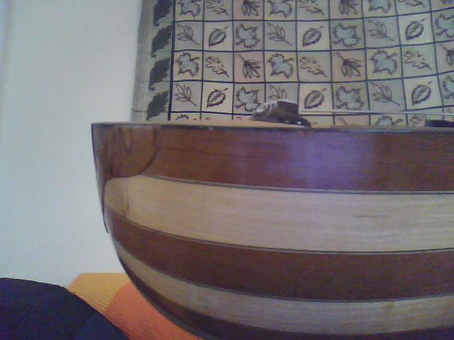

« Απάντηση #4 στις: Απριλίου 22, 2015, 05:25:57 μμ »
   Οριστε καποιες φωτογραφιες,φαινεται οτι ο καβαλαρης εχει παρει κλιση προς τα μπρος κι οτι απο τον καβαλαρη και πισω το καπακι εχει φουσκωσει.
  Οι χορδες ειναι περασμενες με τον τροπο που τις κανει να εναι χαμηλοτερα.
Τωρα το μονο που μπορω να σκεφτω γι αυτο ειναι νεες τρυπες χαμηλα ισως....αν και αυτο δε διορθωνει και πολυ το προβλημα.Φανταζομαι οτι για να γινουν σωστα νεες τρυπες πρεπει να ξεκολληθει ο καβαλαρης....
Για να εξαφανιστει το φουσκωμα απο το καπακι θα πρεπε να ξεκοληλθει το καπακι λογικα...
   Η ροζετα δε βγαινει....οχι ευκολα μαλλον:)

Το καπακι εχει παρει πολυ και χρηζει επισκευης κανονικα.
Στην περιπτωση αυτή ακολουθεις τη διαδικασια που περιγραφει ο Κωστας. Προκειται για χοντρη επισκευη ομως.
 Εναλλακτικες μου ερχονται πολλες στο μυαλο με τη λογικη να μην μπλεξεις σε χοντρες δουλειες για να τραβηξει οσο παει (μπορει να ειναι απο μερες μεχρι χρονια - ποιος ξερει;).
Νομιζω το πιο ευκολο ειναι να ξανακανεις τις τρυπες πιο χαμηλα ομως αυτη τη φορα. Δεν ειναι και τοσο ευκολο χωρις να ξεκολλησεις τον καβαλαρη αλλα γινεται.
Αλλη λυση ειναι να αλλαξεις καβαλαρη. Φτιαξε εναν καινουργιο στο υψος που θελεις. Θα συνιστουσα να πιανει μεγαλυτερη επιφανεια για να μπορεσεις να μειωσεις τις τασεις στο καπακι - οχι ομως πολυ πιο μεγαλο για να μην βαρυνει πολυ.
Αλλη λυση να ξεκολλησεις αυτον που εχεις και να το κατεβασεις οχι παραλληλα αλλα λοξα για να κατεβει μονο το μπροστινο μερος. Μαλλον σε αυτην την περιπτωση οπως και στο ξανατρυπημα θα πρεπει να τον ενισχυσεις με καποιο τροπο απο μπροστα για να μην καταπονηθει ο κατεβασμενος και αδυνατισμενος καβαλαρης.
Αλλη λυση ειναι να κολησεις στο μπροστα μερος του καβαλαρη ενα κοκκαλακι αφου μεγαλωσεις μονο στο μπροστινο μερος της τρυπας προς τα κατω ουτως ωστε να δεχεται την ταση το κοκκαλο και να κραταει αυτο χαμηλα τις χορδες.
Αν καθισεις και το σκεφτεις θα βρεις σιγουρα και αλλες εναλλακτικες βασικος παραγοντας ομως πρεπει να ειναι η στατικη και η δυναμικη του καβαλαρη. Την πληρη εικονα την εχεις μονο εσυ που εχεις το οργανο στα χερια σου.
Ελπιζω να βοηθησα και να μην μπερδεψα.
