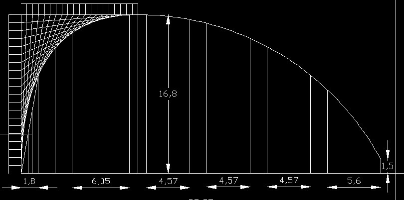

Από ότι έχω καταλάβει όλα ξεκινούν από την επιμήκης τομή,αφού την κάνουμε (για μπουζούκι μιλάω)με κατά μήκος κλίση 15 μοίρες, από εκεί βγαίνει και το μισό καπάκι δηλαδή η μισή κάτοψη, από εκεί και πέρα βγάζω και τους νομείς με πλευρική κλίση πάλι 15 μοίρες,σε αυτό το στάδιο χρησιμοποιώ και διαβήτη
Τα καλούπια που έχω φτιάξει έχουν πρόβλημα στήν κολάντζα, γυρνώντας το πλαινό πρόσ την κολάντζα δέν πάταγε και ήθελε  και κλίση εκτός την κατά μήκος, στο σημείο αυτό πρόσ το βάθος κάτι ας πούμε σαν τσάκισμα για να πατήσει όλο το πλαίνό στο καλούπι, και ρωτάω τώρα αυτό συμβαίνει στα λαουτοειδή όργανα ή κάνω κάτι λάθος (σίγουρα).
Ο κύριος Κουμαρτζής κάπου λέει ότι αναλόγως με την κατά μήκος κλίση που έχουμε αλλάζουν το βάθος (επιμήκης τομή) και τα πλάτη του καπακιού άρα η μισή όψη του καπακιού που προκύπτει από την επιμήκης τομή μεταβάλεται άμα μπορεί κάποιος ας βοηθήσει.

Νομίζω ότι και τα σχέδια που έχουν αναρτηθεί στο χώρο μας βασίζονται στη γενικότερη τακτική σχεδίασης που παρουσιάζει και ο Κουμαρτζής. Για το λόγο αυτό και η κλίση του σκάφους στον μπροστινό τάκο το κάνει λιγάκι, κατά τη γνώμη μου, "φουσκωμένο". Αυτό το βλέπω φτιάχνοντας τώρα συμπαγές καλούπι τετράχορδου (να δούμε για πόσο θα το 'χω μισοτελειωμένο και θα το λιβανίζω ακόμα) ;D.

Φίλε Νίκο αυτό που αναφέρει οΤριαντάφυλλος είναι γεγονός και εξηγείται από το ότι το τμήμα της επιμήκους τομής από το βαθύτερο σημείο του σκάφους έως τον μπροστινό τάκο, σχεδιάζεται ως κυκλικός τομέας. Επομένως ο μπροστινός τάκος θα μπορούσε να πει κανείς ότι είναι λίγο "φουσκωμένος". Αυτό βέβαια είναι θέμα προσωπικής αισθητικής του καθενός. Έχω δει σκάφη με αυτή την μορφή. Προσωπικά το δικό μου καλούπι το τροποποίησα ελαφρώς έτσι ώστε το ύψος του μπροστινού τάκου στην πλευρά του που είναι μέσα στο σκάφος να κατέβει περίπου ένα εκατοστό (δες τις φωτό tetra1 όπως ήταν και tetra2 όπως έγινε). Αυτό προυποθέτει αντίστοιχη τροποποίηση και των εγκάρσιων διατομών Νο5, Νο6 και Νο7. Ξαναλέω όμως ότι το σχήμα του σκάφους είναι θέμα προσωπικής αισθητικής του καθενός και όπως λέει ο λαός "περι ορέξεως κολοκυθόπιτα"

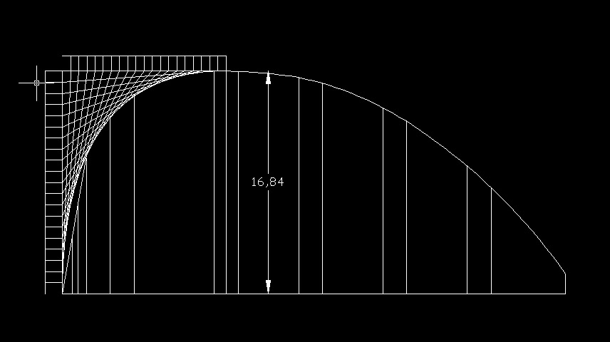

Για σας φίλοι μου,κατάλαβα τι ενοείτε φίλε vagges2010 τώρα το καλούπι φαίνεται πιο ωραίο με την μετατροπή (ελεύθερο σχέδιο).

βαγγελη στο σχεδιο σου πιο πανω η ευθεια γραμμη στον πισω τακο που πανω της θα μπει η κολατζα ποσα cm ειναι?και ποσο ειναι το βαθος του σκαφους?
