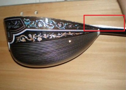

άπλα μια συμβουλή,αν χρησιμοποιήσεις πιστόλι θερμού αέρα θέλει πολύ μεγάλη προσοχή να μην λιώσεις , οτιδήποτε άλλο πλαστικό που υπάρχει όπως το binding που λέμε οι κιθαρίστες(συνθετικό κορδόνι νομίζω ),αυτό στην εικόνα. Πάντως αφαιρείται το βερνίκι πολυουρεθάνης για πλάκα απλά θέλει μάσκα και χρήση σε εξωτερικό χώρο
δεν θα το ρίσκαρα αν είναι διακοσμημένο καλιά σιγά ,σιγά χωρίς πιστόλι.

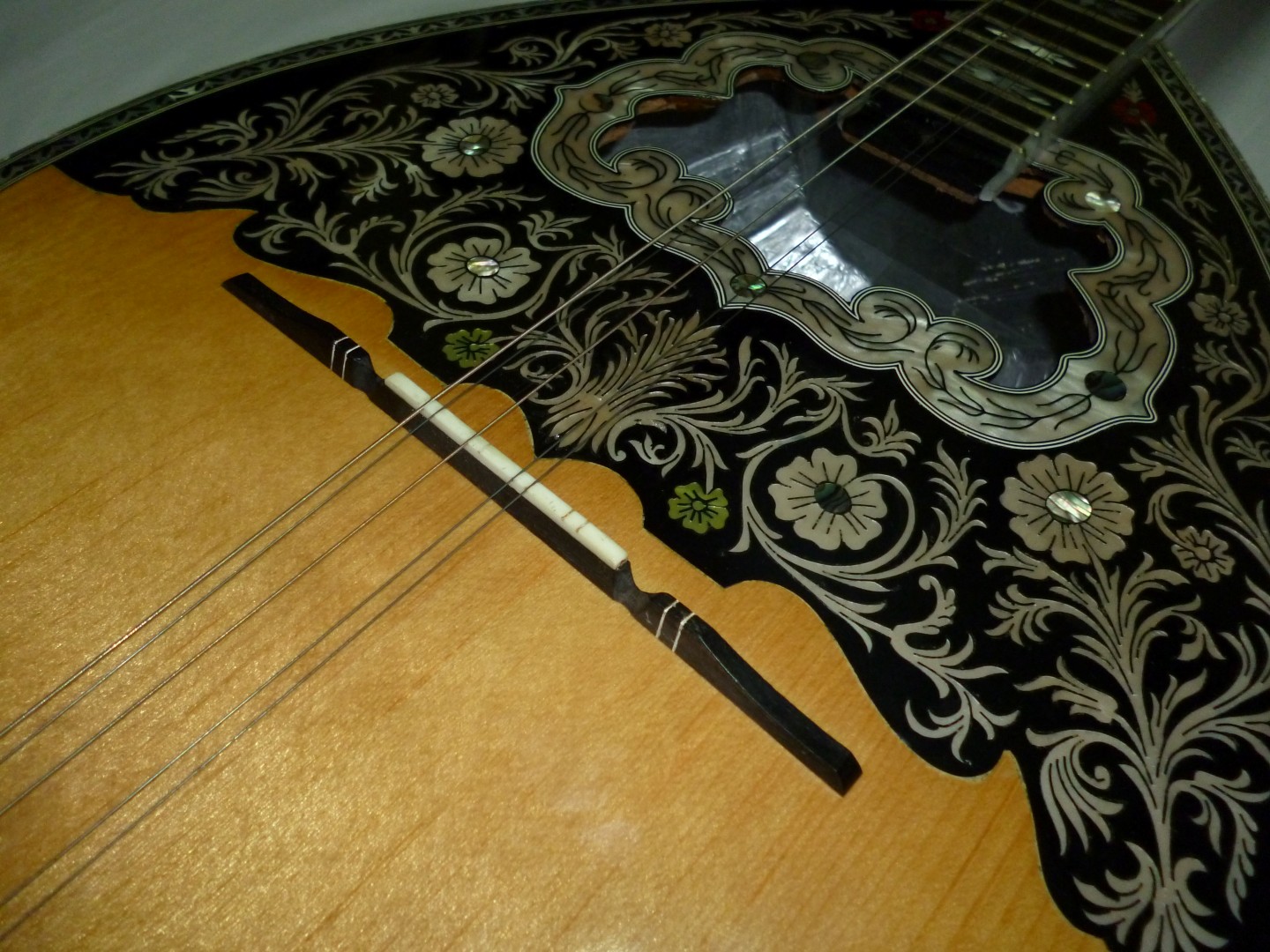

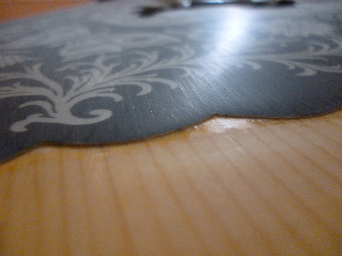

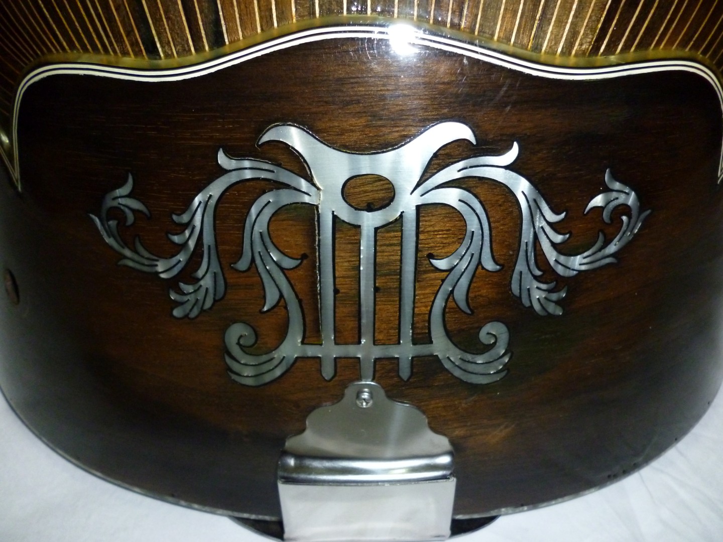

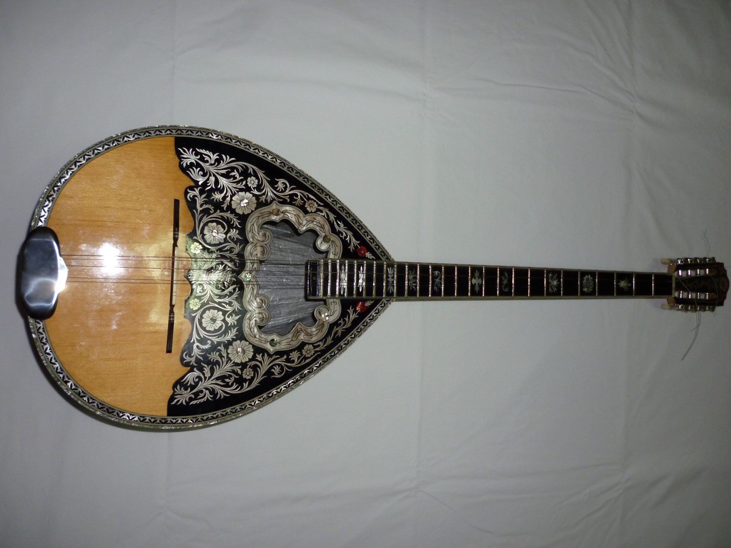

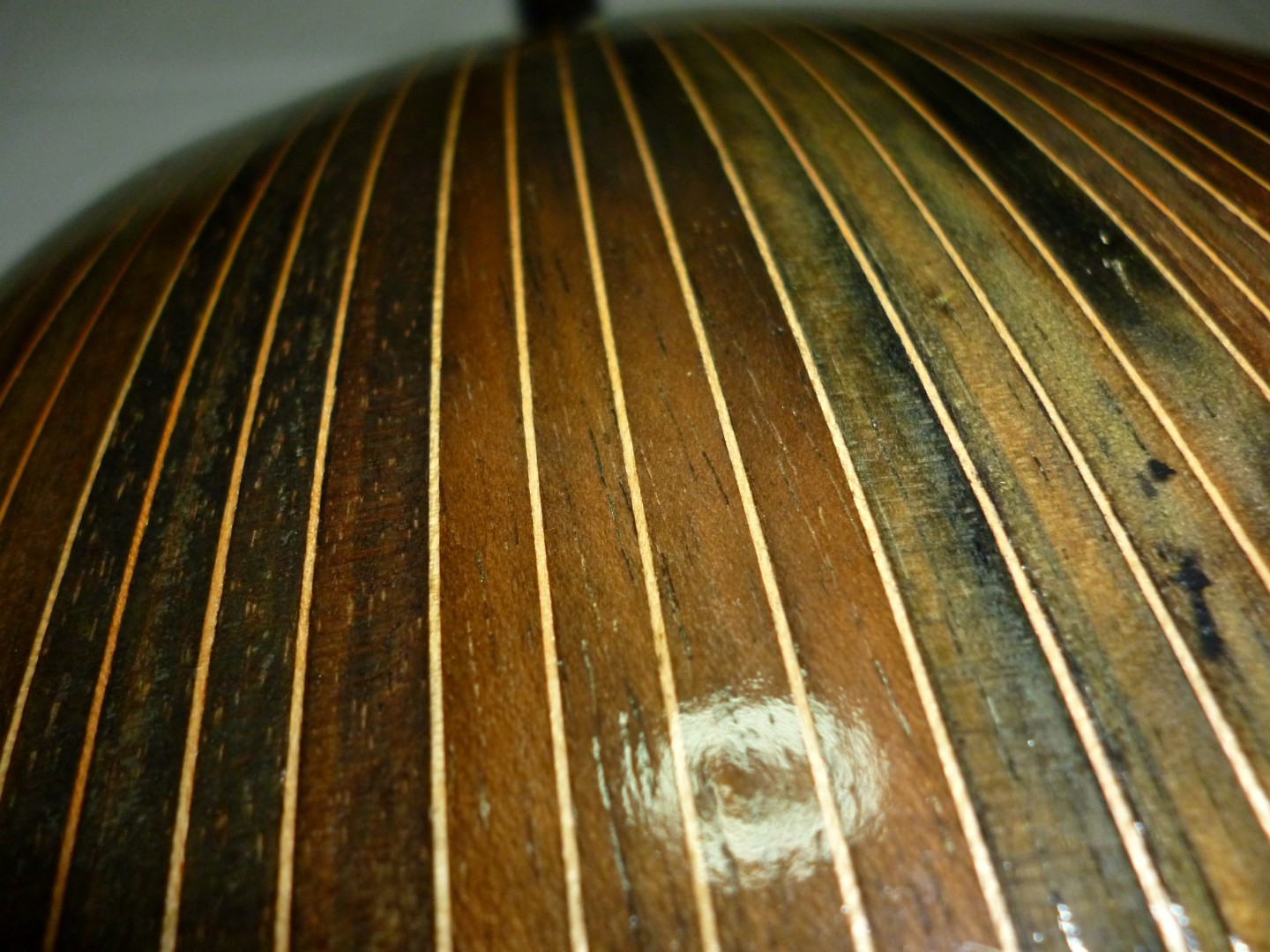

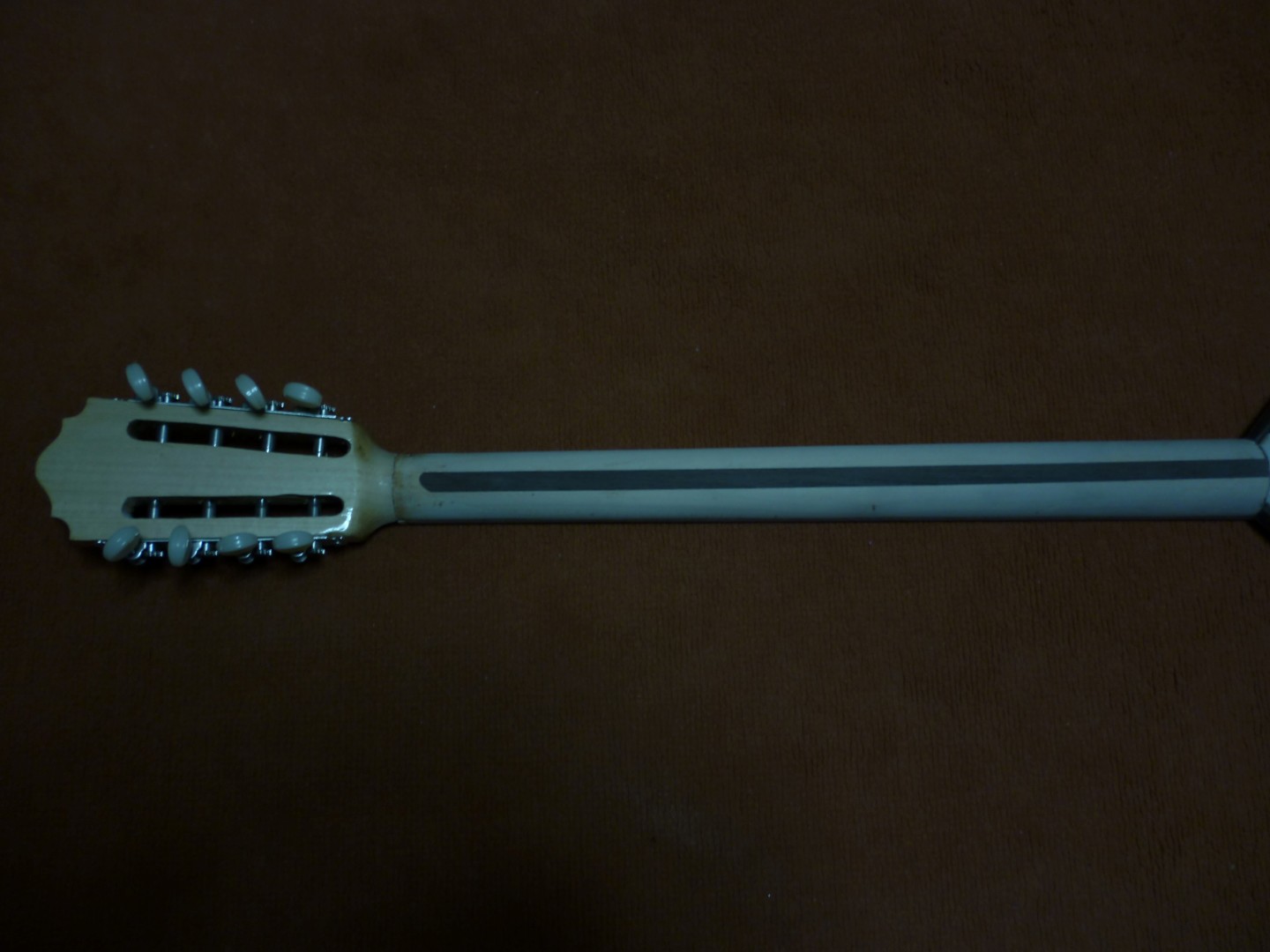

« Απάντηση #7 στις: Απριλίου 14, 2015, 06:55:24 πμ »

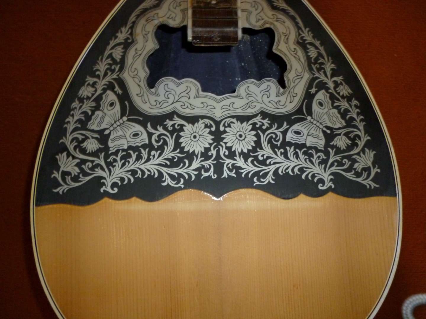

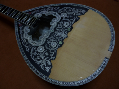

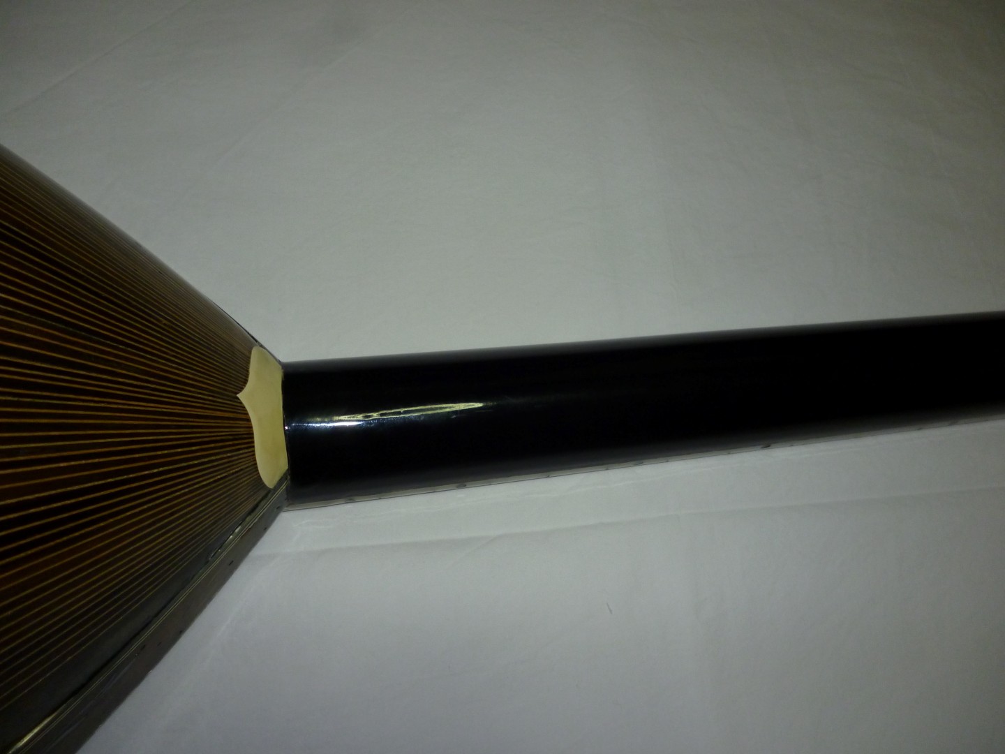

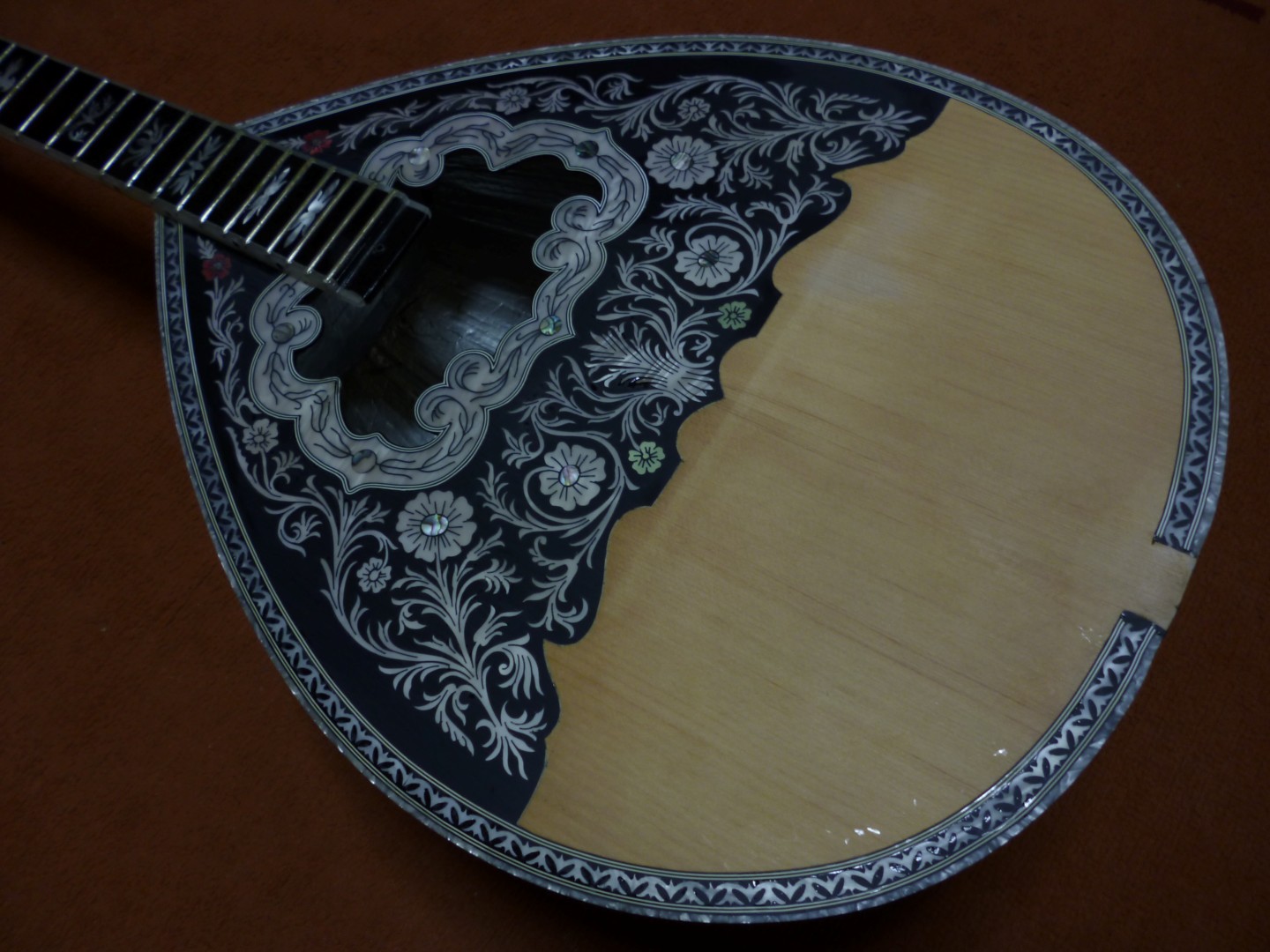

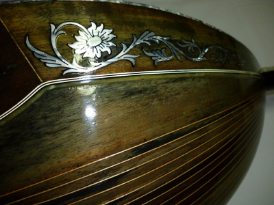

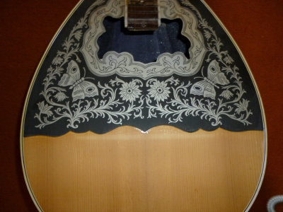

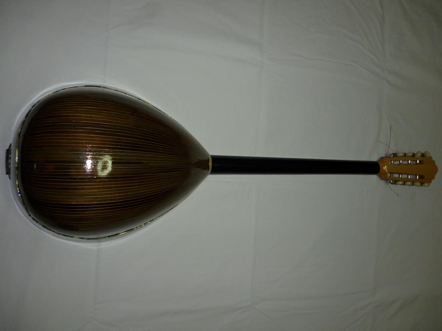

Εδω λοιπον και οι φωτογραφιες.

« Απάντηση #9 στις: Απριλίου 14, 2015, 09:12:49 μμ »

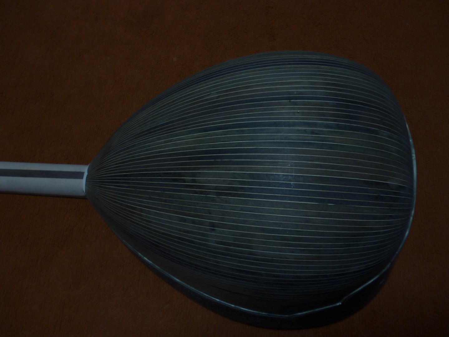

Τελικα το χρωμα στο μανικο ηταν αυτοκολλητο! Απλα το ξεφλουδισα. Οσο για το λουστρο ηταν οπως ειπα μια πολυ ψιλη στρωση και ετσι με λιγο τριψιμο με 320 γυαλοχαρτο εφυγε. Θελει φυσικα και αλλο τριψιμο αλλα αρκετα για σημερα. Και καποιες φωτογραφιες...

δεν υπαρχει φιλε μου χρωμα αυτοκολητο..................αυτο που ειδες ειναι μαλλον ασετοπαστα λεπτη που πρεπει να ξανακοληθει με βενζινοκολα.Εκτος κι αν ειναι κανενα ξερο πολυκαιρισμενο χρωμα το οποιο ξεφλουδισε. Τοτε θελει απλως βαψιμο

Συγνώμη φίλε μου αλλά νομίζω πως αυτό που νομίζεις για αυτοκόλλητο είναι τελικά αυτό που σου είπε ο Κώστας. Λεπτή ασετοπαστα αφαίρεσα πρόσφατα από ένα σπασμένο καραολο μπουζουκιου. Βγήκε ακριβώς όπως το περιγράφεις.. Καλή συνέχεια.

Φίλε μου  καλημέρα με 320 γυαλόχαρτο απλά αποχαρτάρισες το μπουζούκι δεν έβγαλες το βερνίκι κάλο ειναι για να φύγει τα βερνίκια πρέπει με 80-100 γυαλόχαρτο να τρίψεις, πάντα φιλικά
