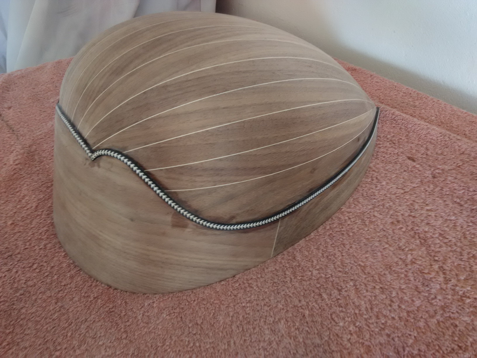

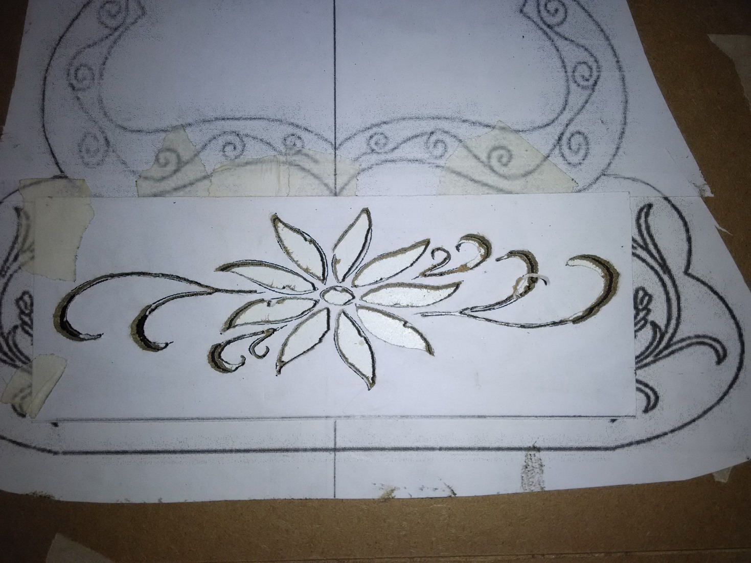

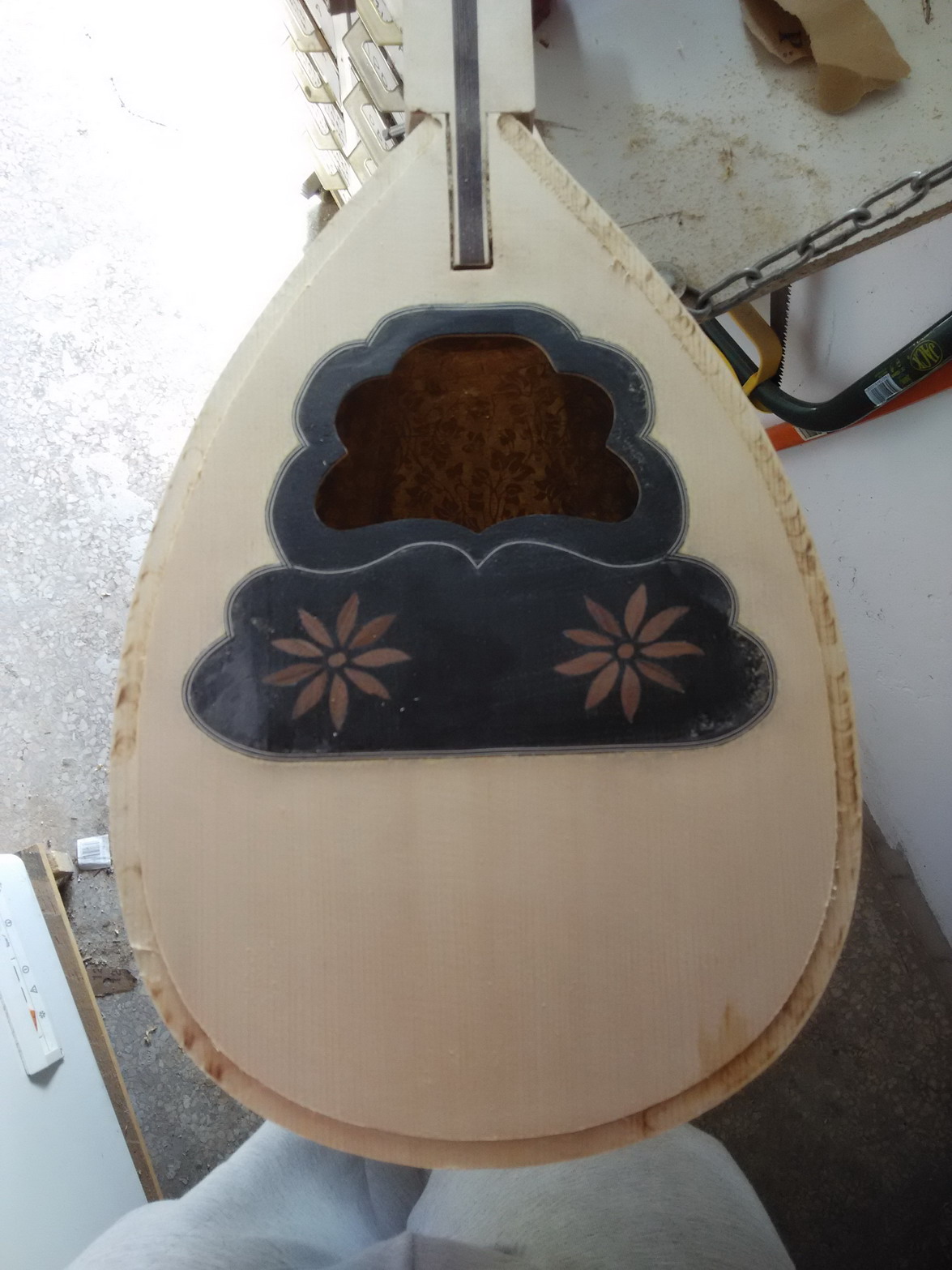

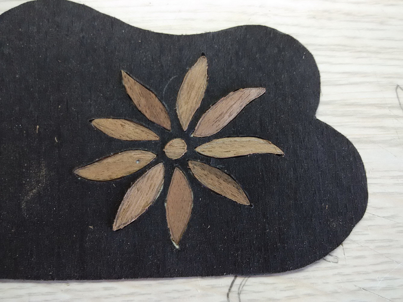

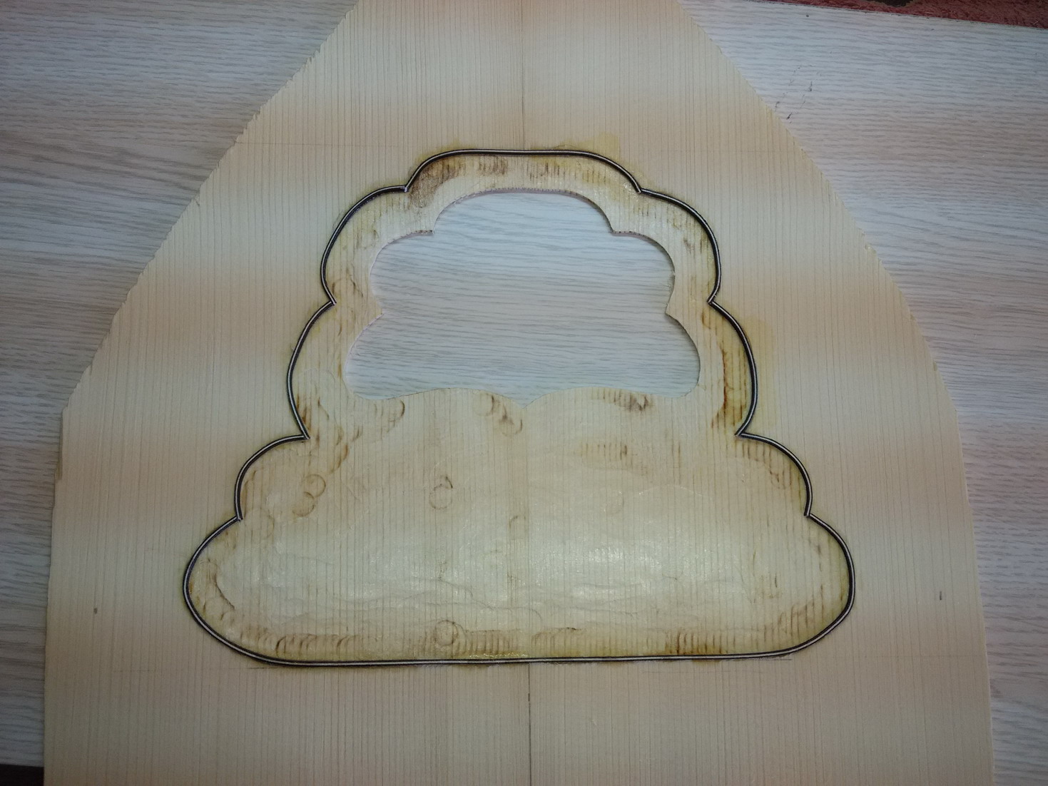

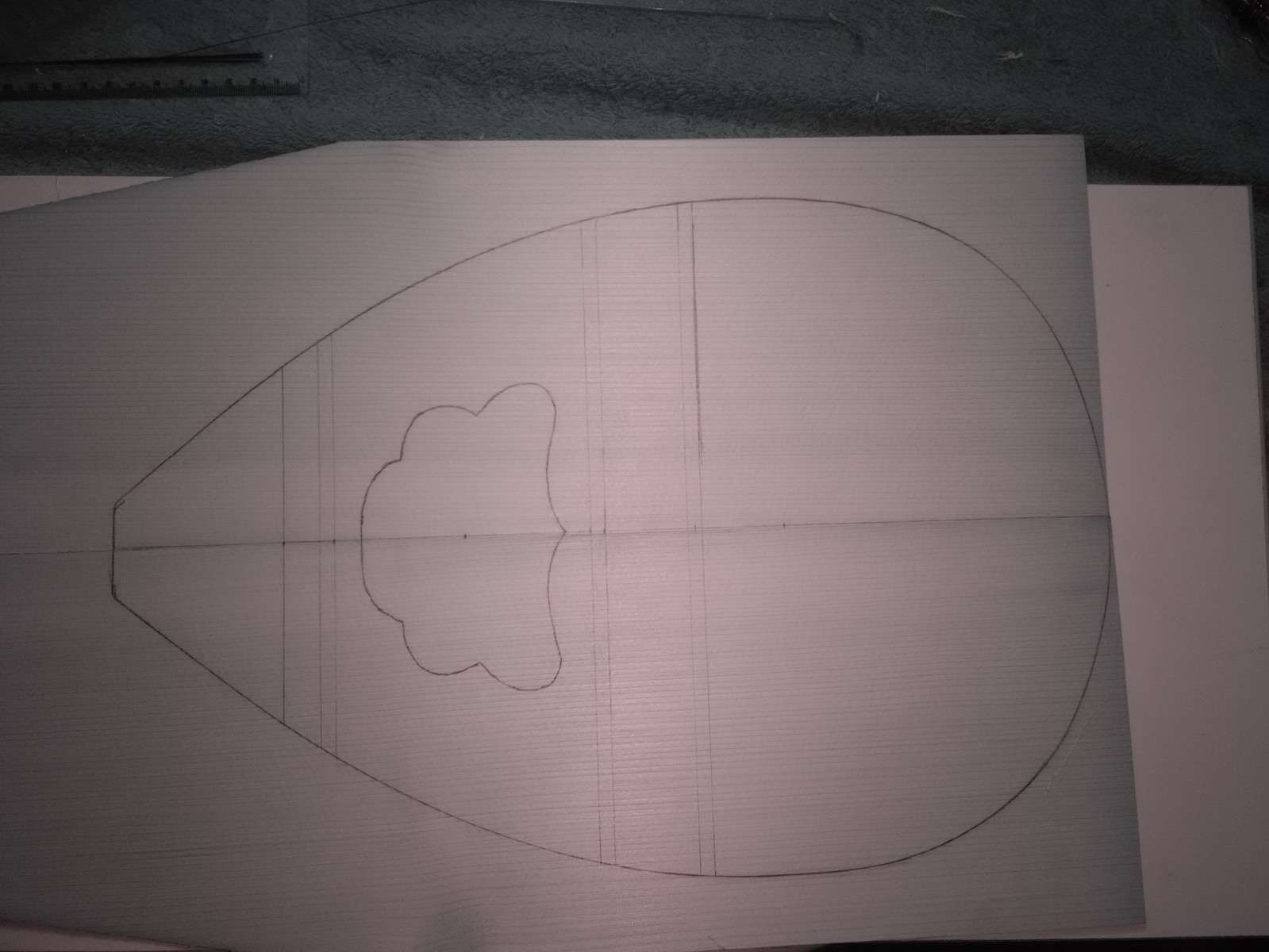

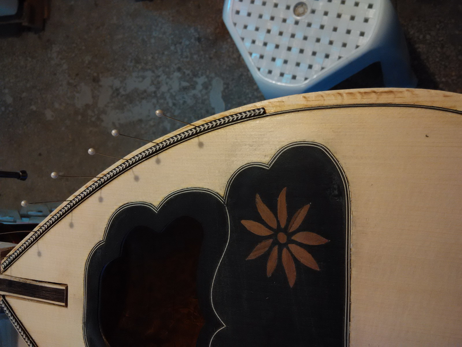

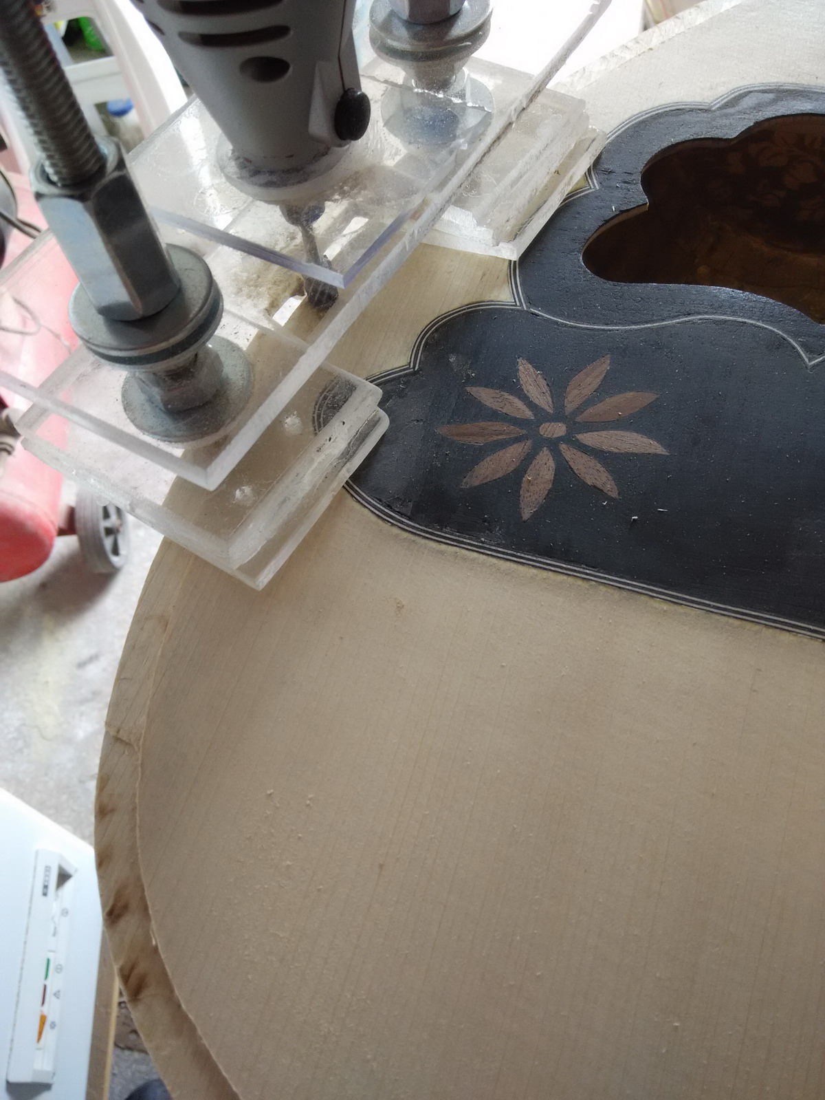

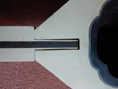

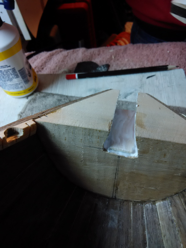

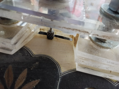

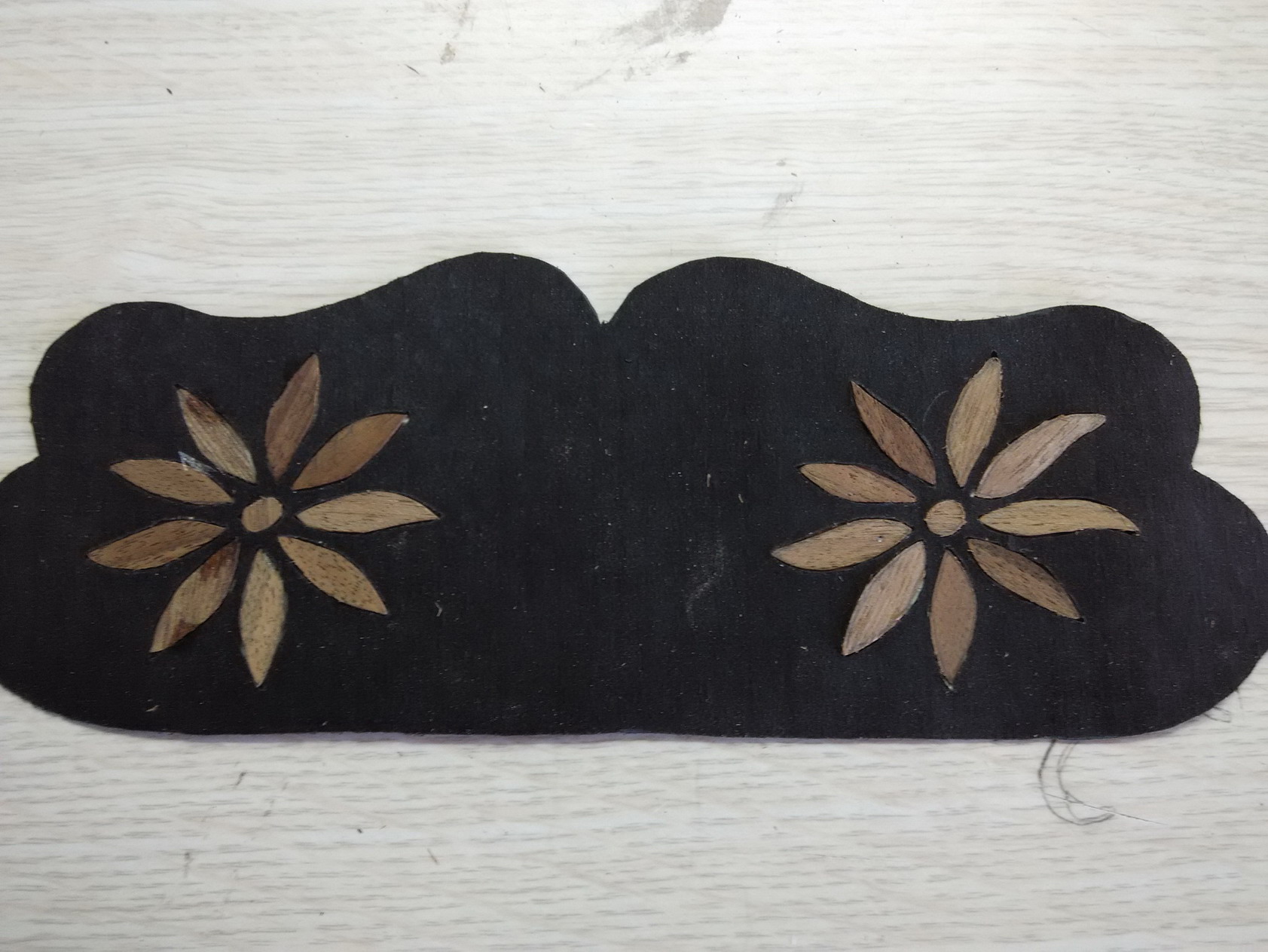

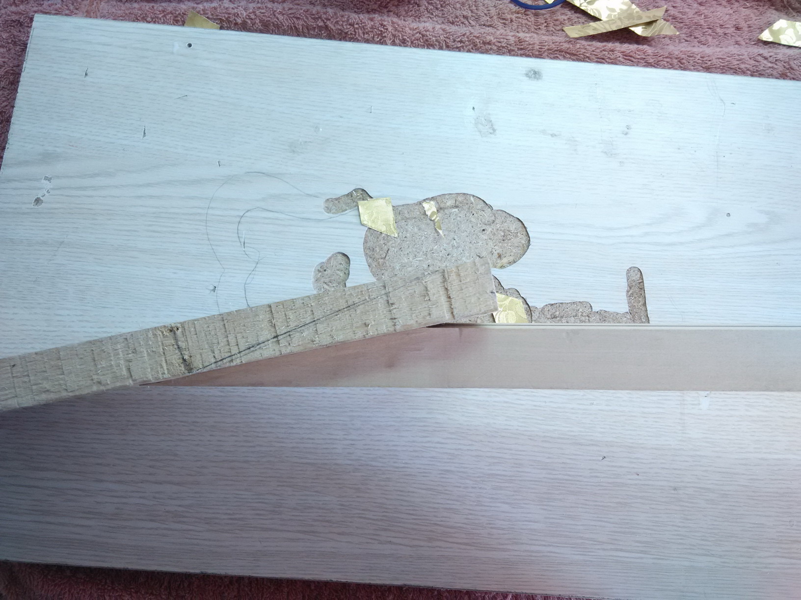

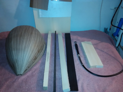

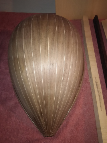

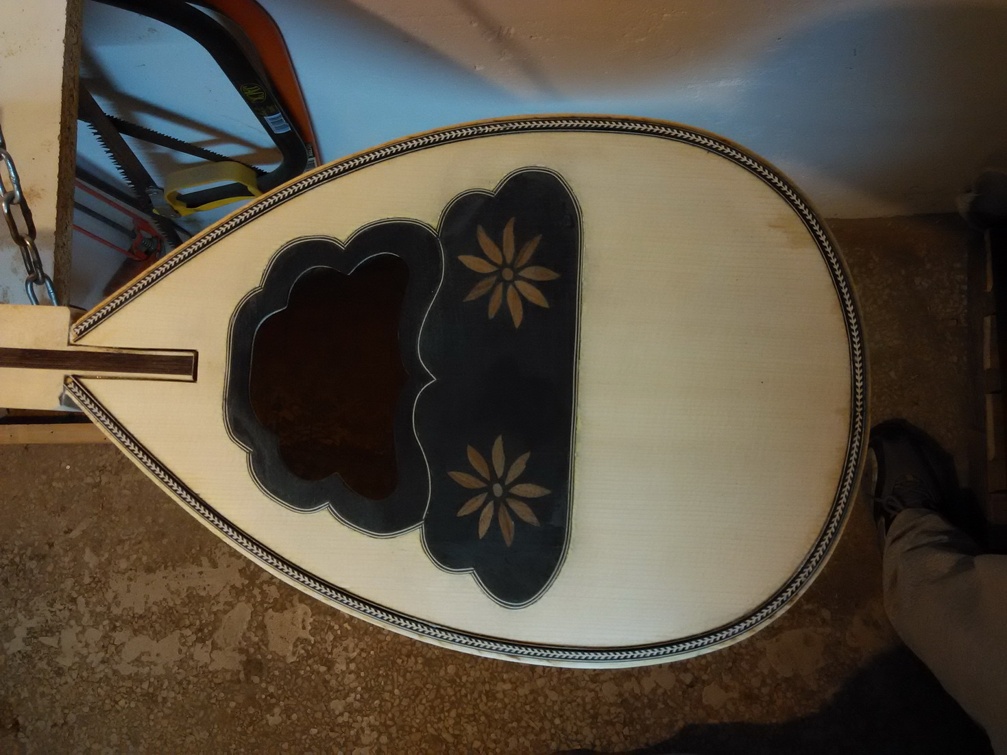

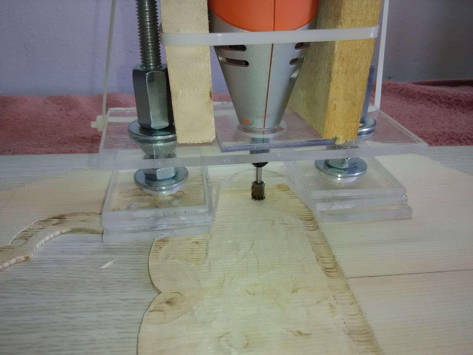

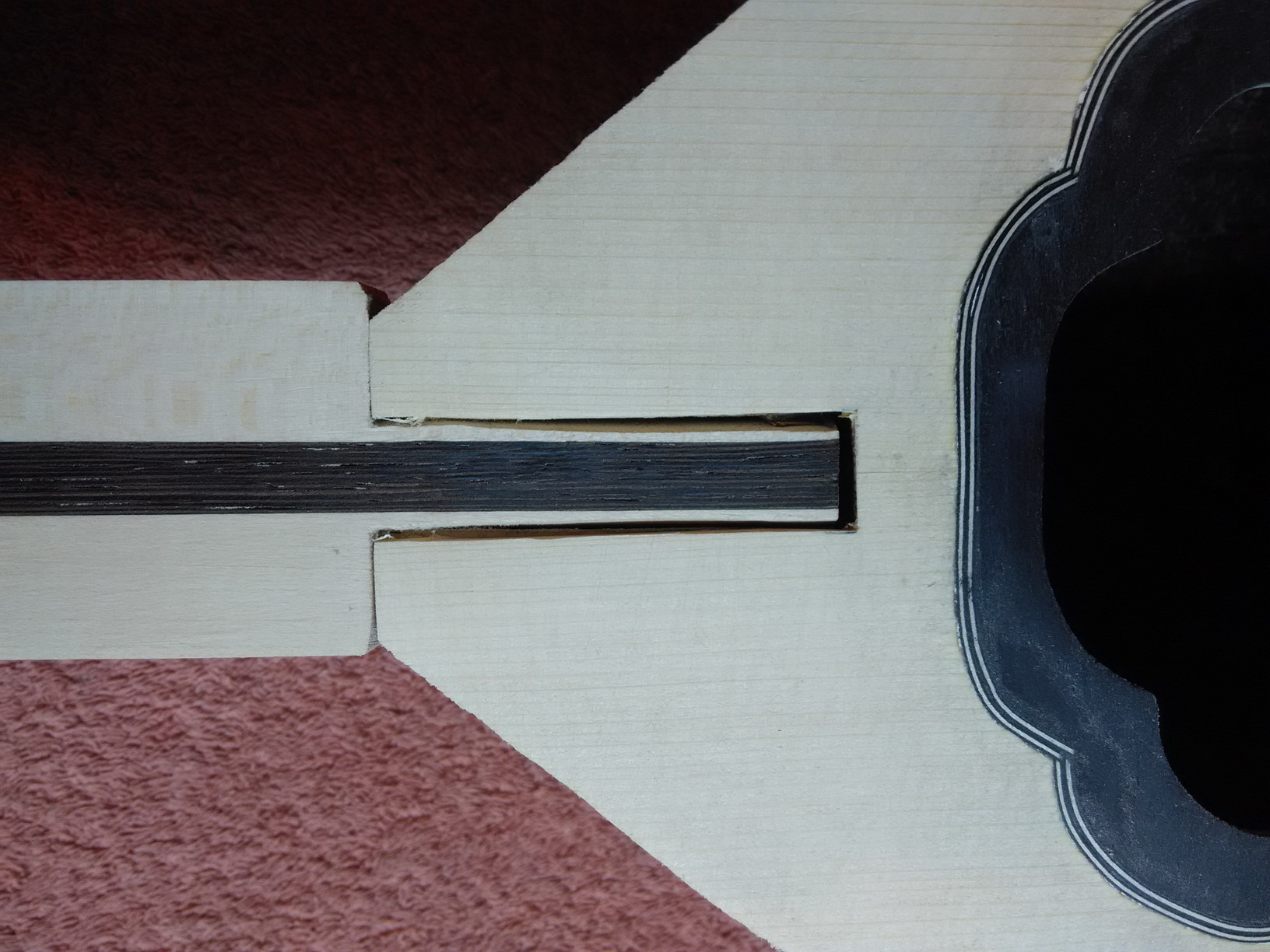

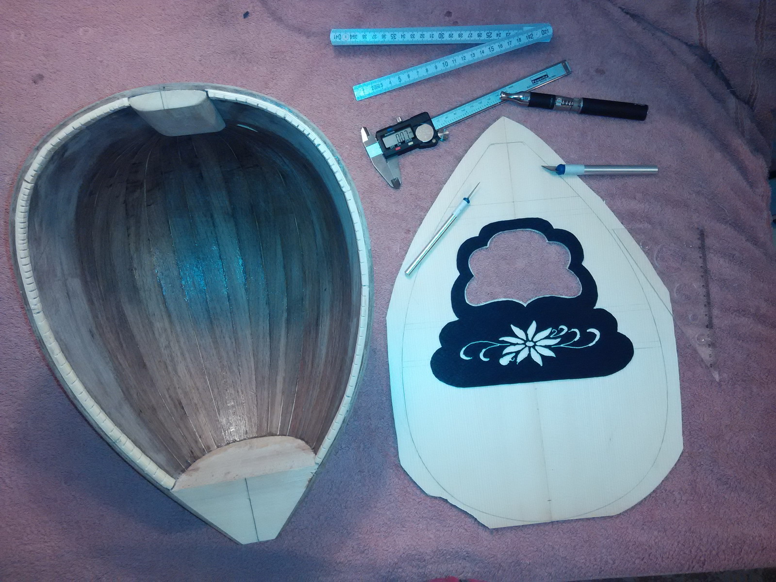

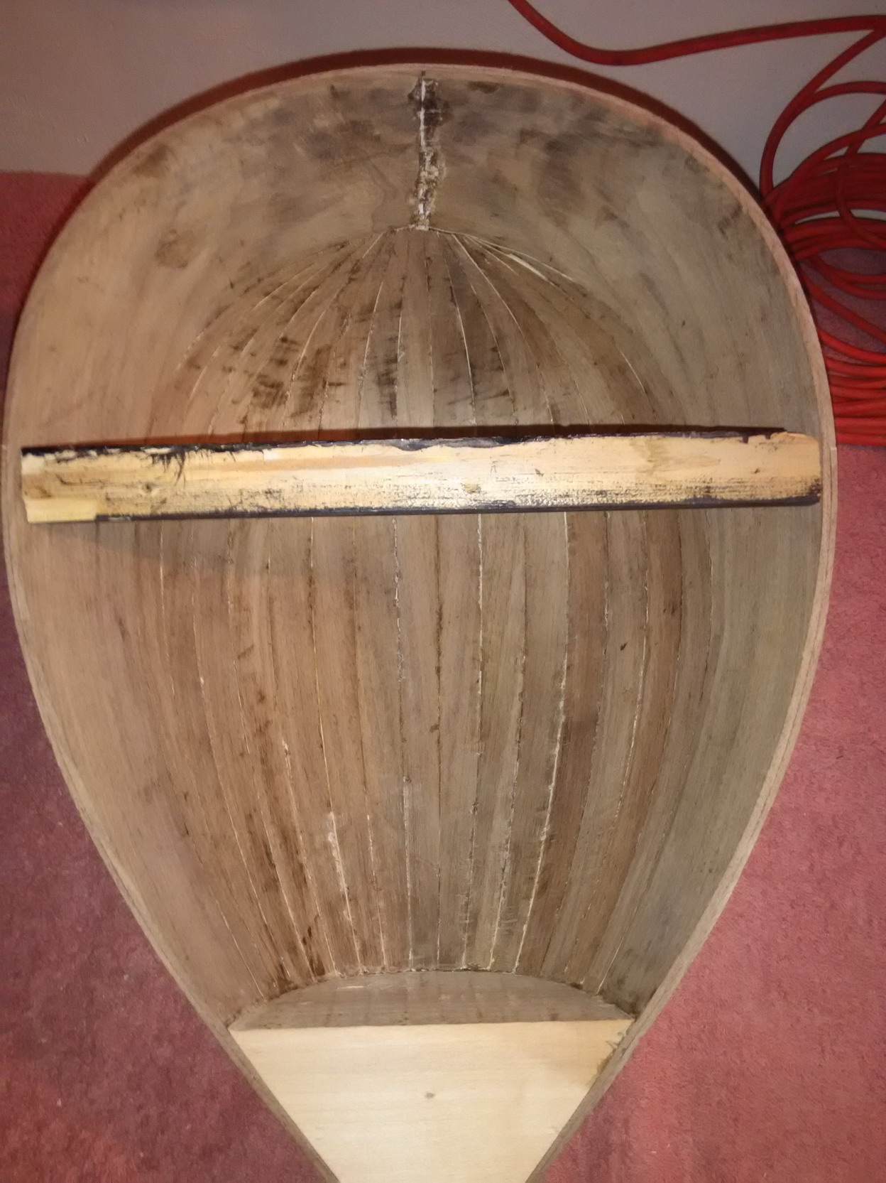

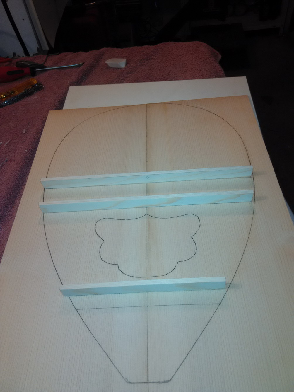

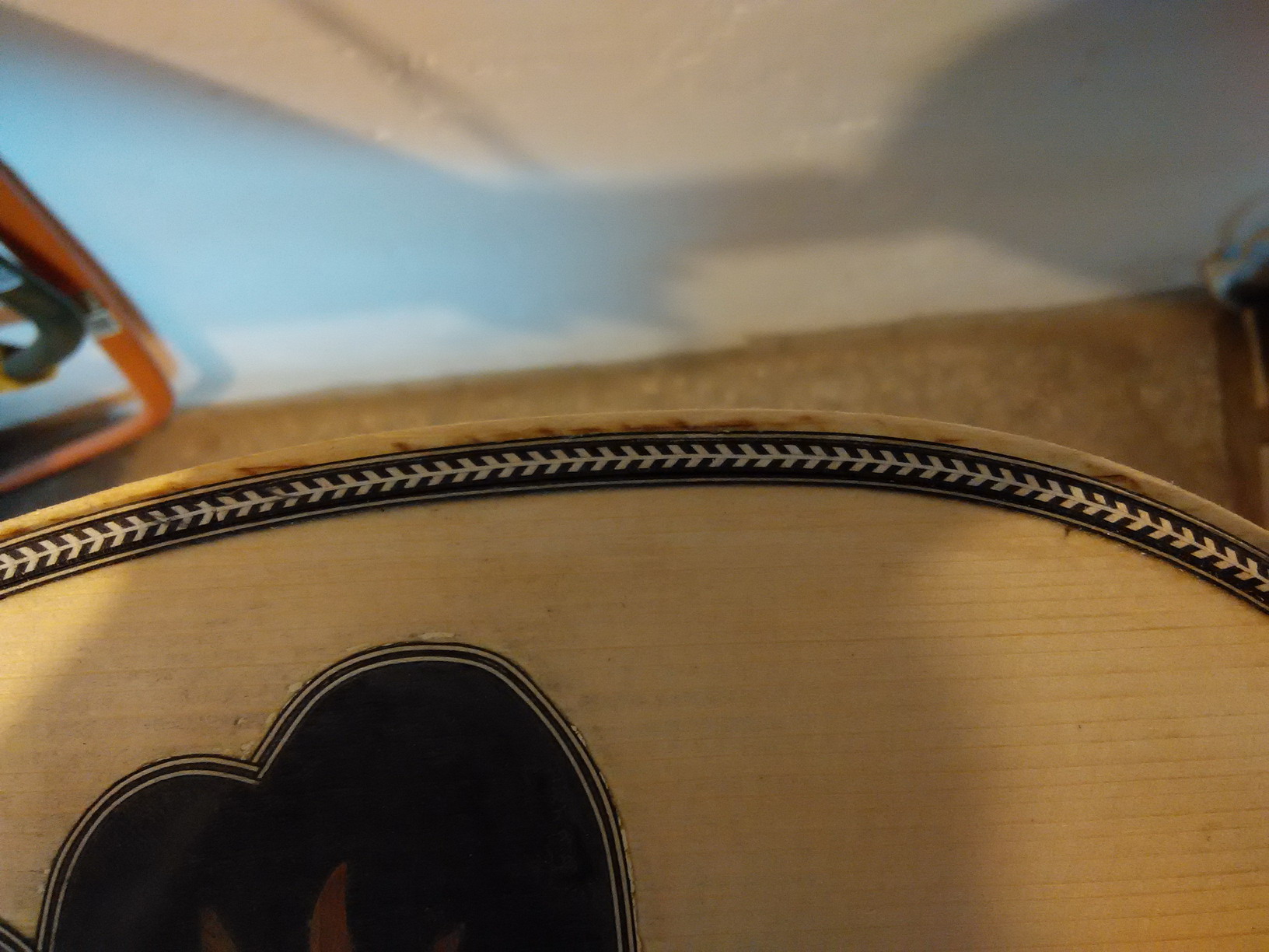

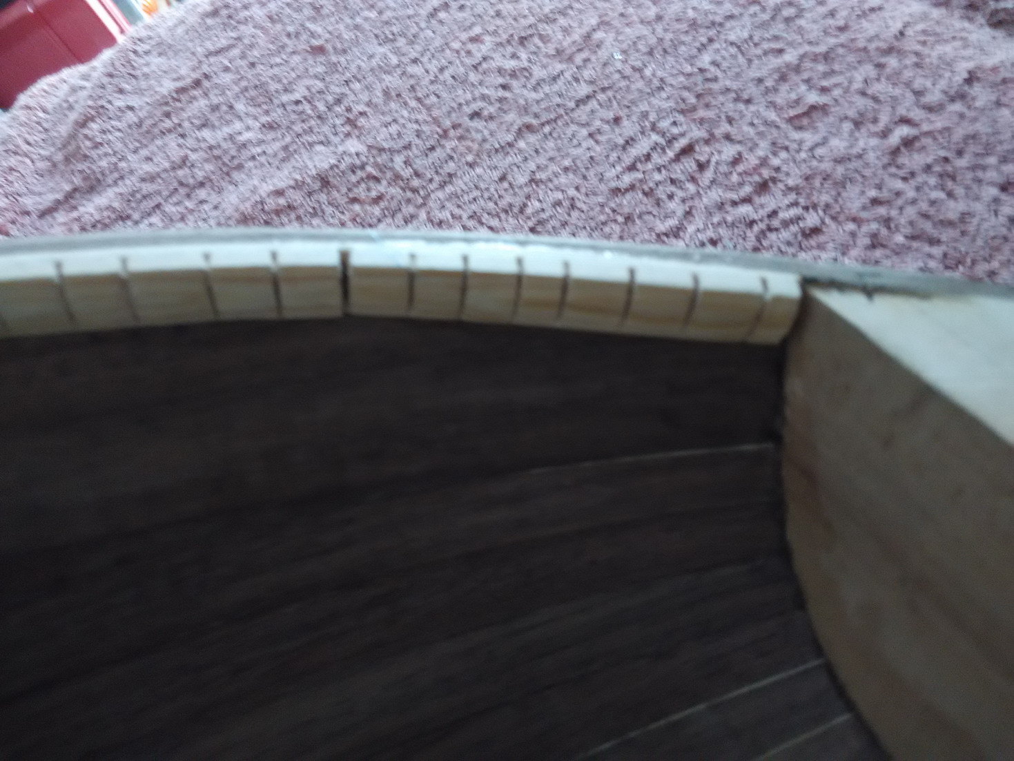

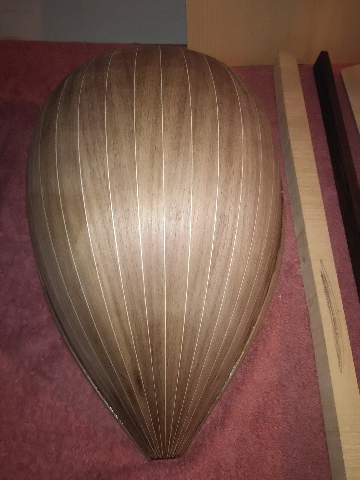

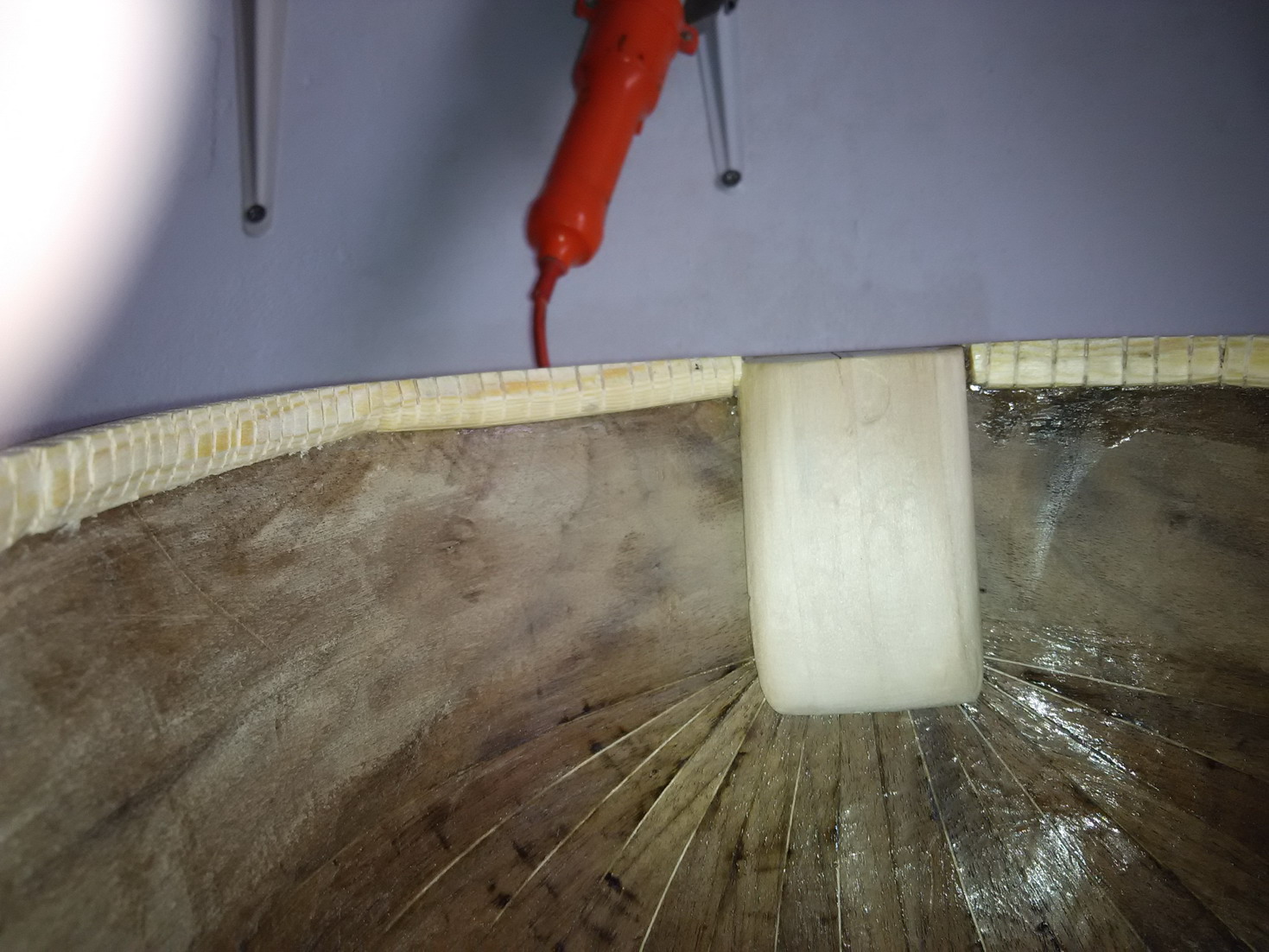

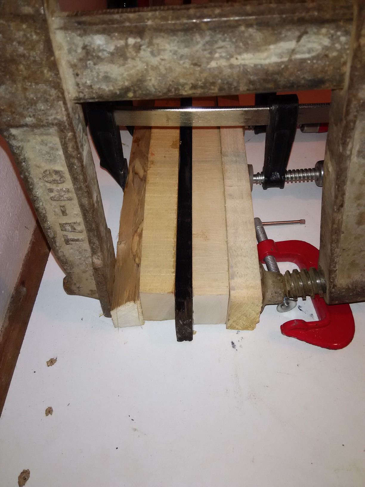

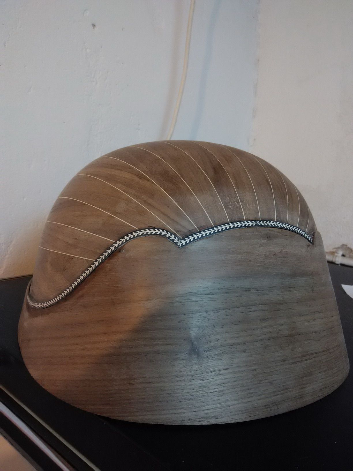

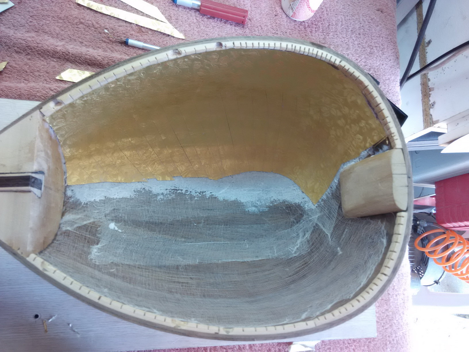

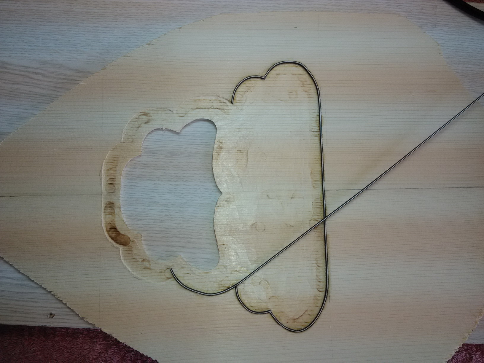

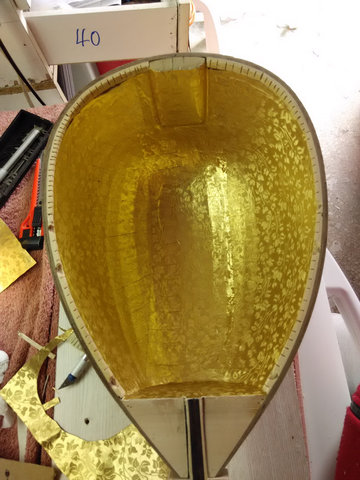

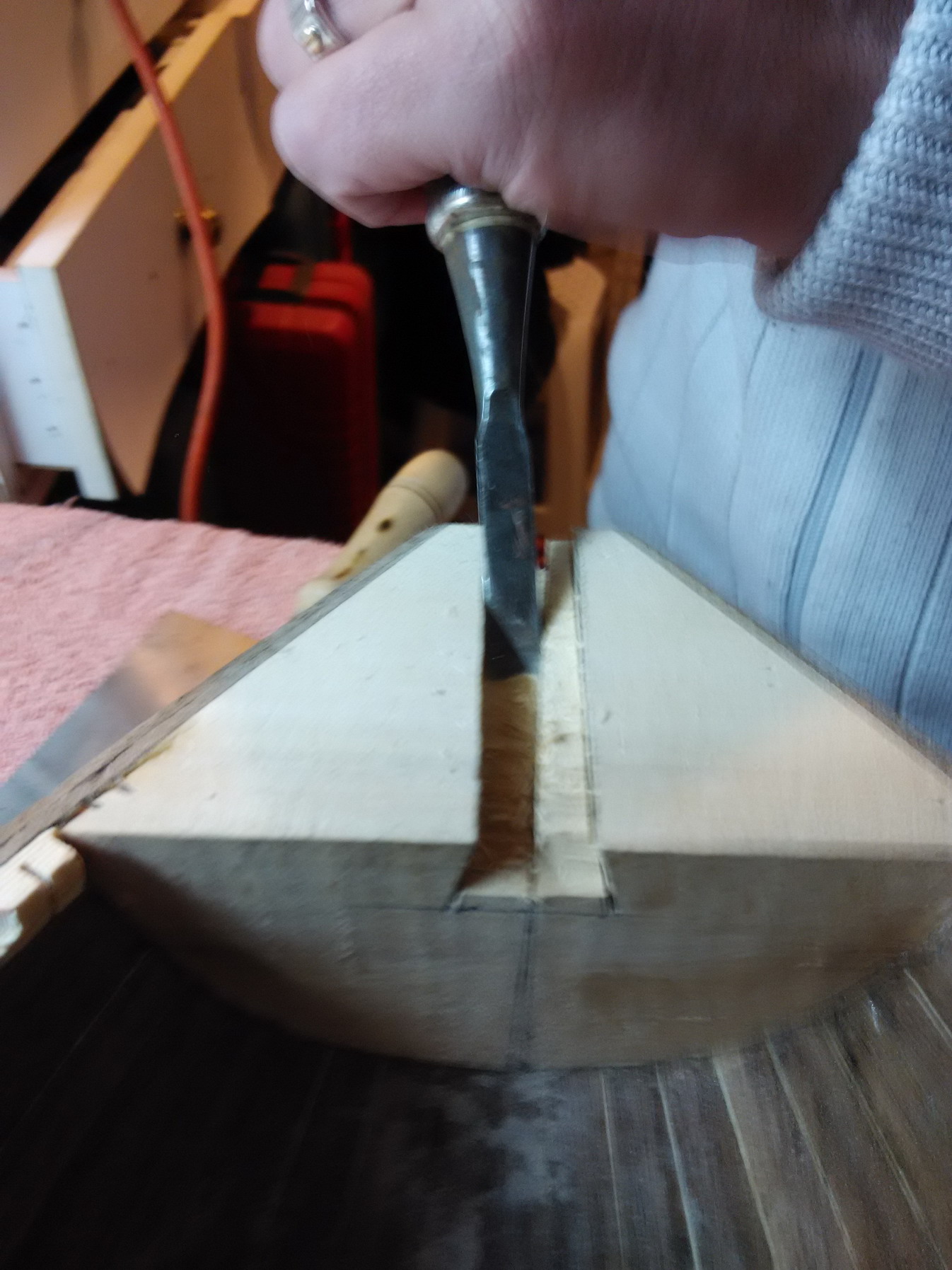

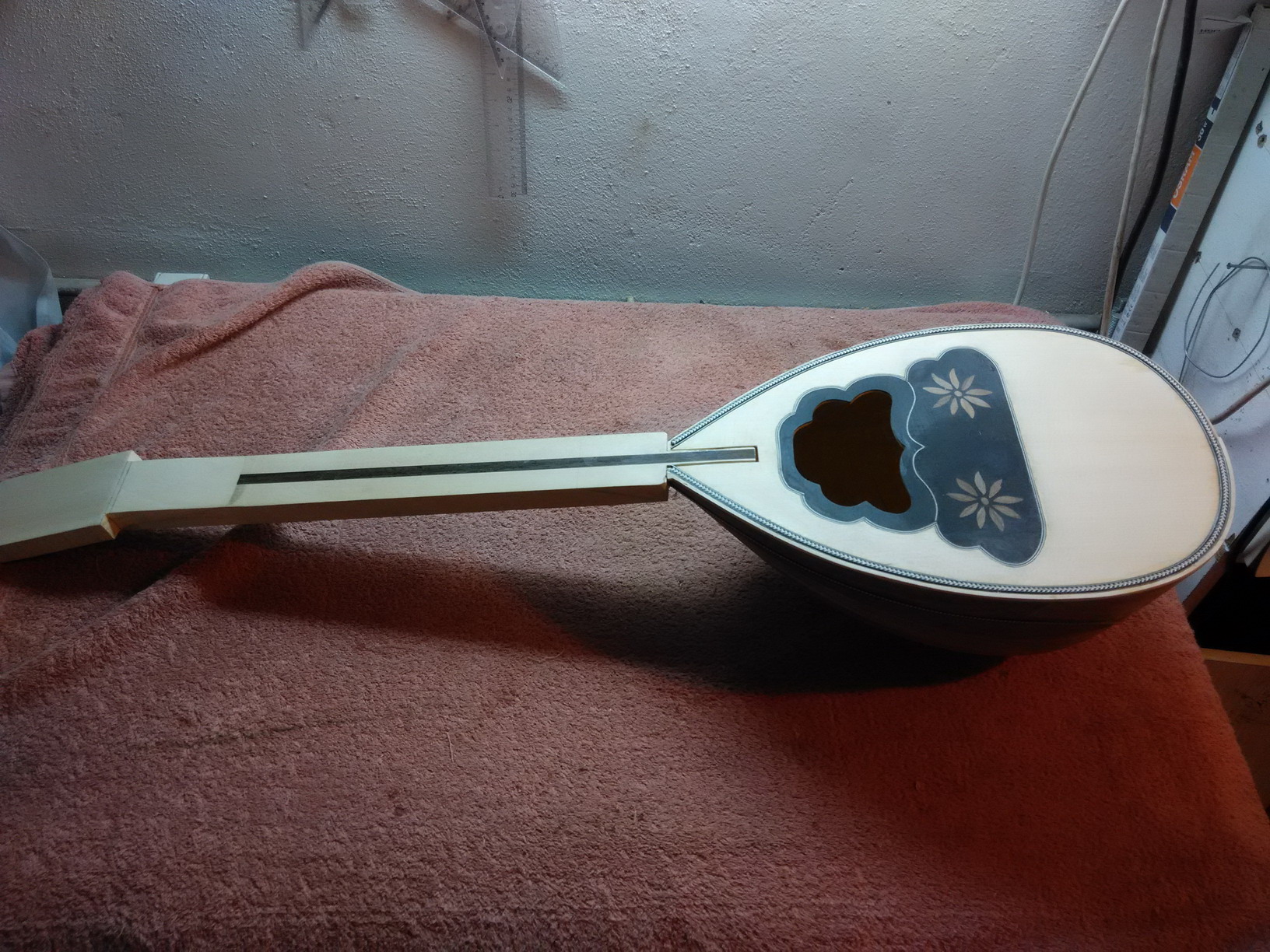

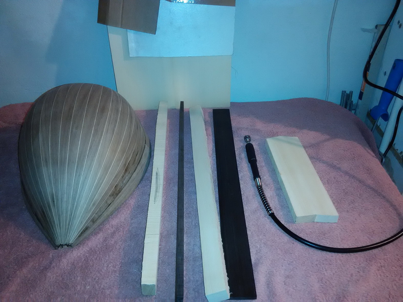

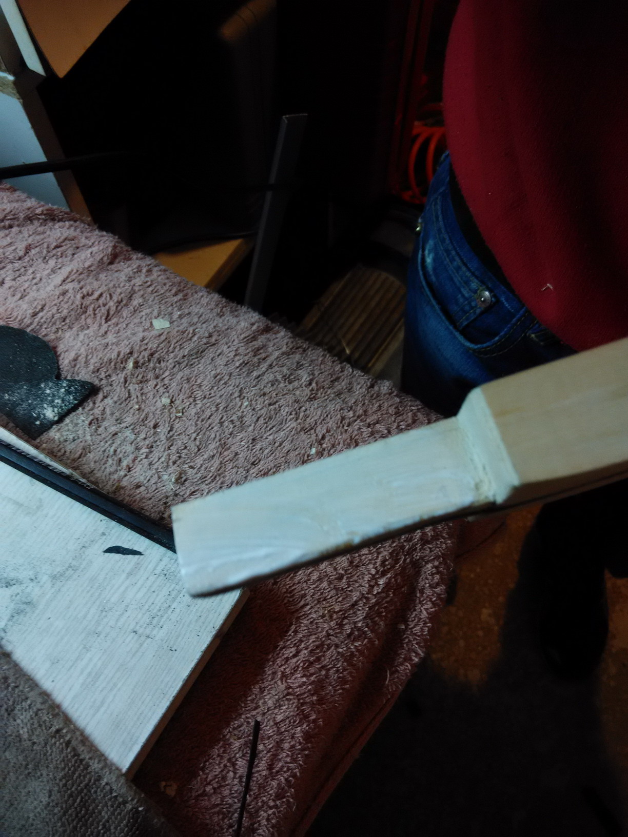

ΤΟ ΜΠΟΥΖΟΥΚΙ ΜΟΥ
Ξεκίνησα και  εγώ και σχεδόν τελείωσα το πρώτο μπουζούκι μου. Τρίχορδο με σκάφος καρυδιά(δεν το έφτιαξα εγώ το σκαφος )καπάκι από Έλατο ,μάνικο από φλαμούρι , κόντρα Βέγγε , καραουλο φλαμούρι ,ταστιέρα έβενο , καβαλάρη παλίσανδρο  , φιγούρα από μαύρη καρυδιά και ανοιχτή , φιλέτα ξύλινα , τσαμπουκάδες όστρακο. Διαστασεις μηκος συνολικο 93,5εκ , σκαφος 39εκ μηκος 26.5εκ πλατος και βαθος 16εκ.Μανικο 3.4 χιλ στην ενωση με το σκαφος και 2,6 χιλ  στο καραολο. Καβαλαρης 17,6 εκ. και κλιμακα 68.
Τέλος θα ήθελα να ευχαριστήσω  το   Δημήτρη Νικολάου για την μεγάλη  βοήθεια  του σε κάποιες λίγες (αλλά πολλή σημαντικές ) φάσεις της κατασκευής.
Είναι το δεύτερο όργανο που κατασκευάζω  (το πρώτο εδώ http://www.luthier.gr/index.php?topic=1896.0)
Λάθη και παραλήψεις δικαιολογούνται!

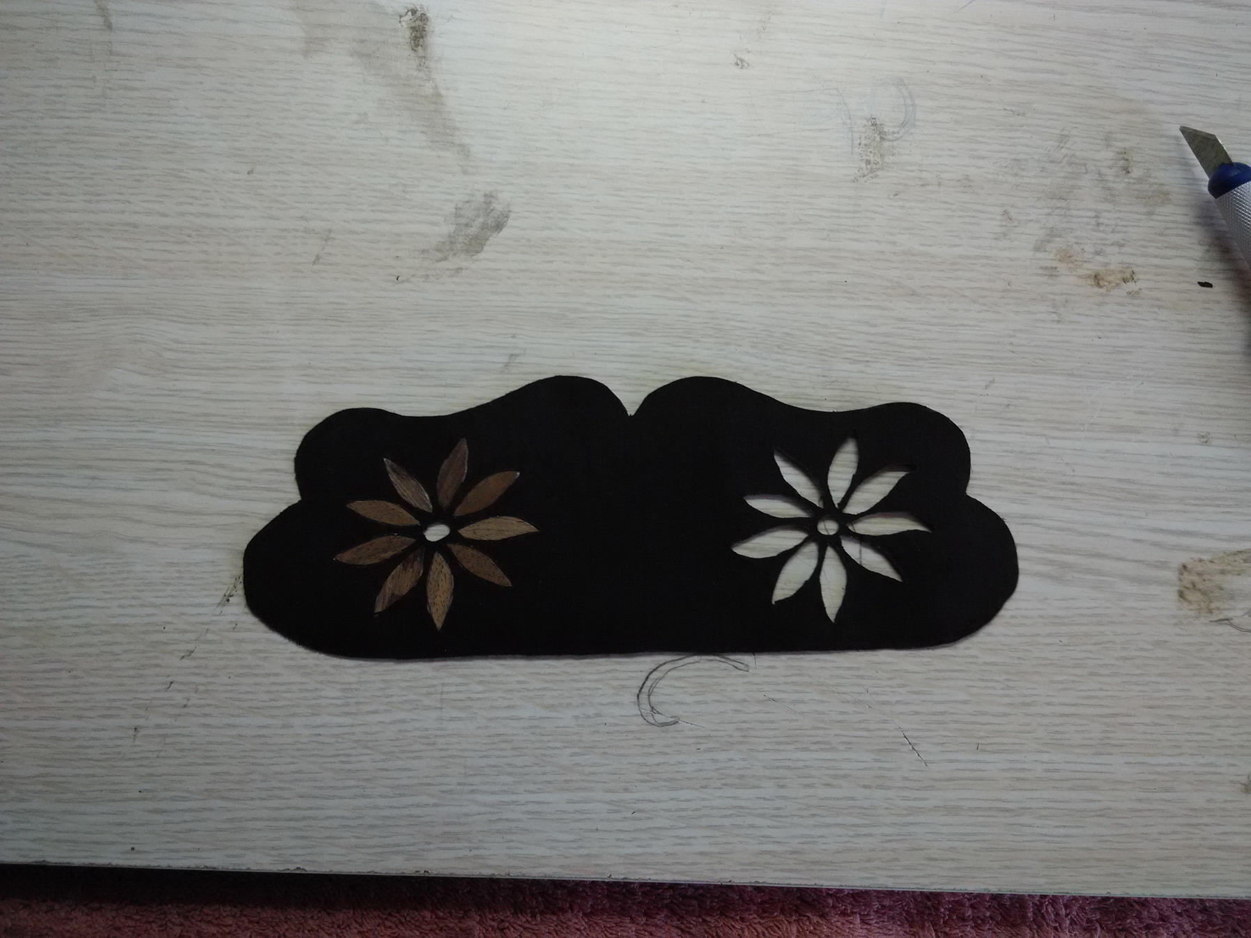

Η συνέχεια τις επόμενες μέρες……..

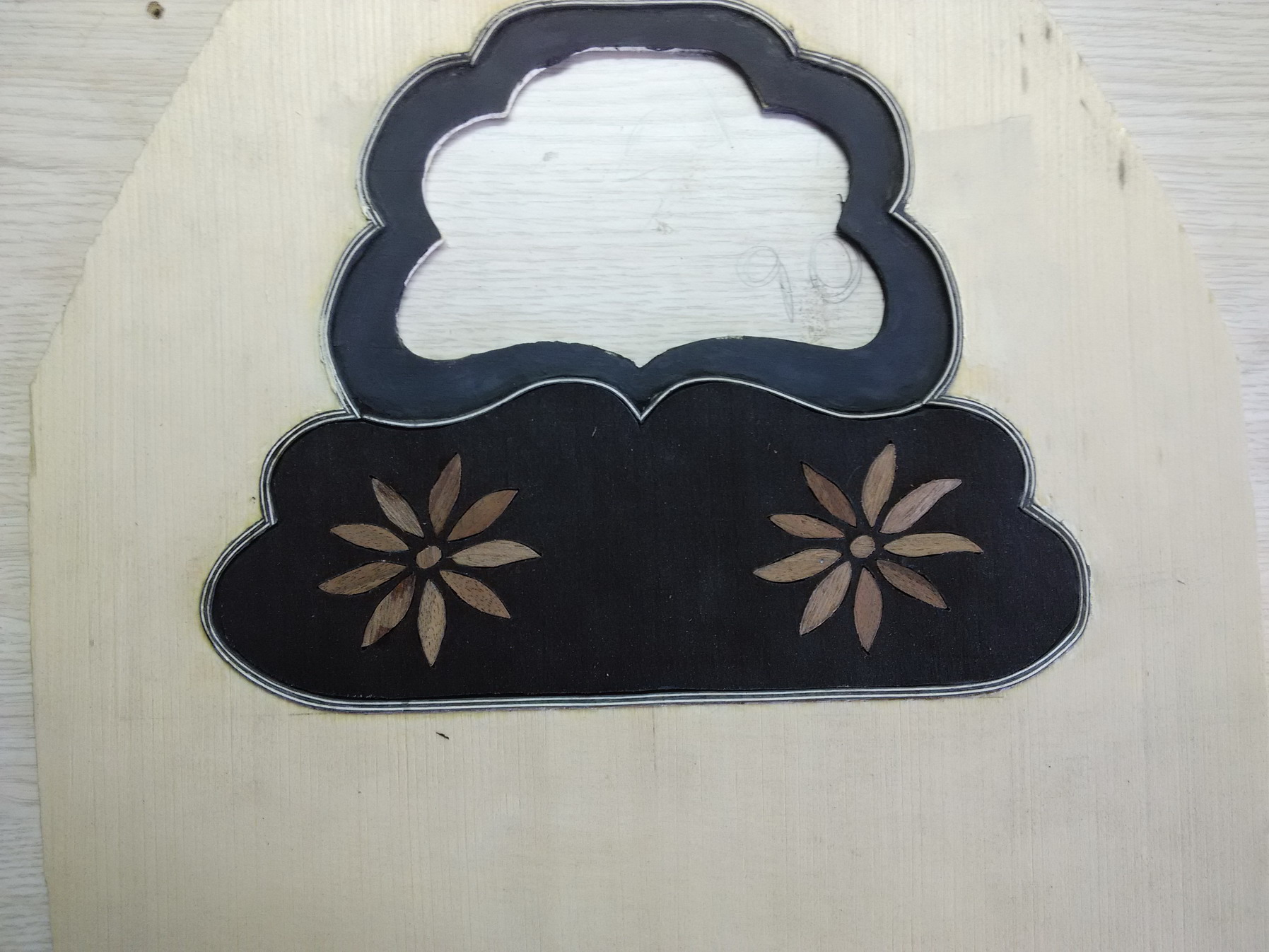

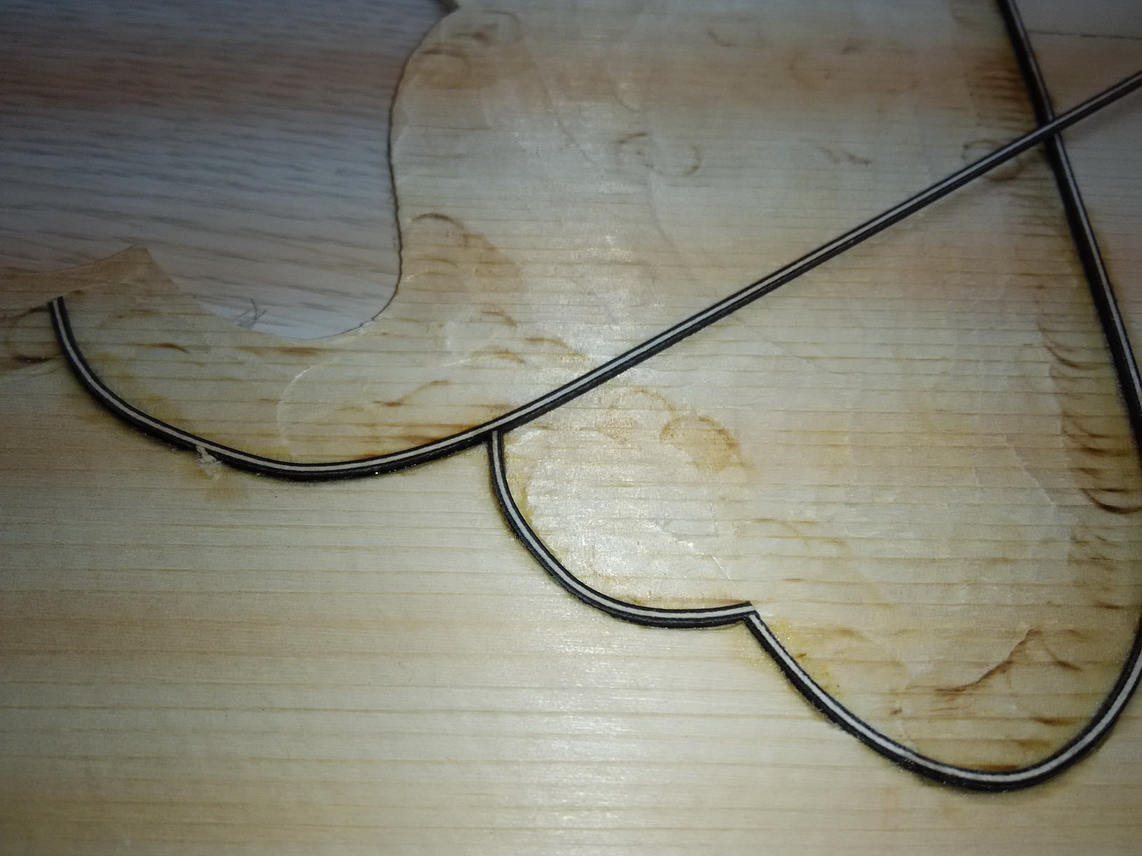

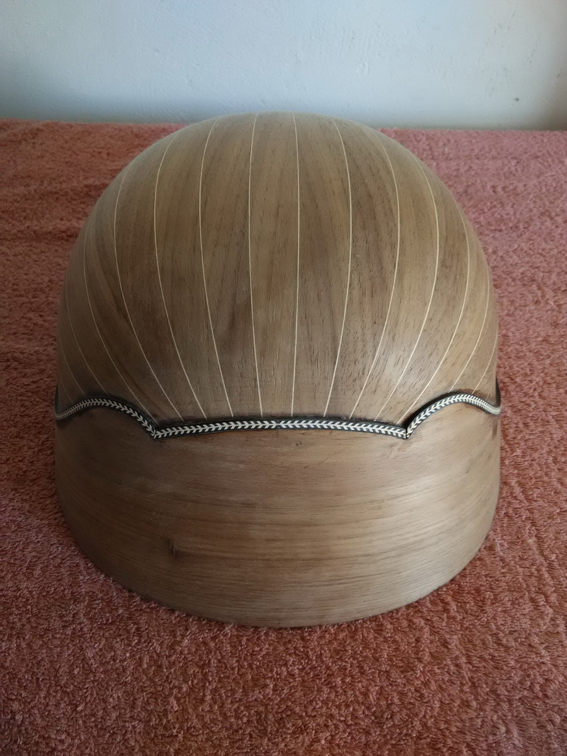

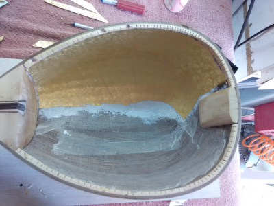

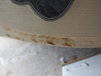

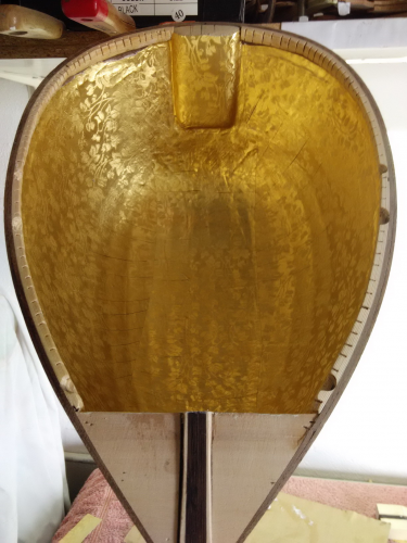

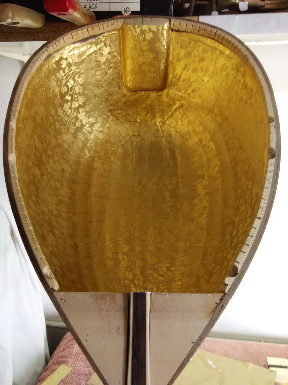

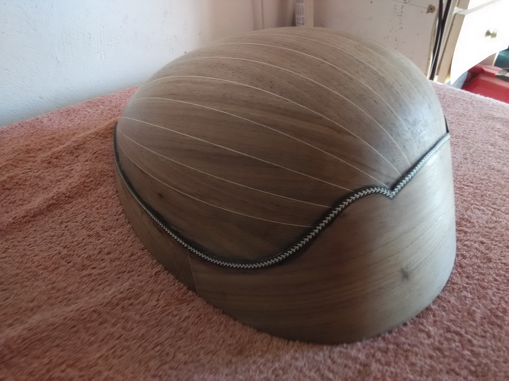

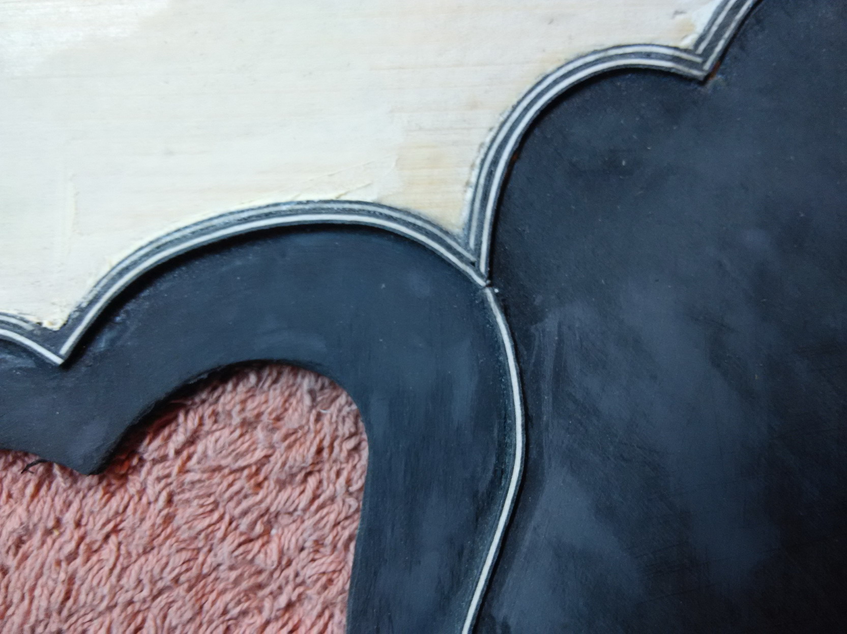

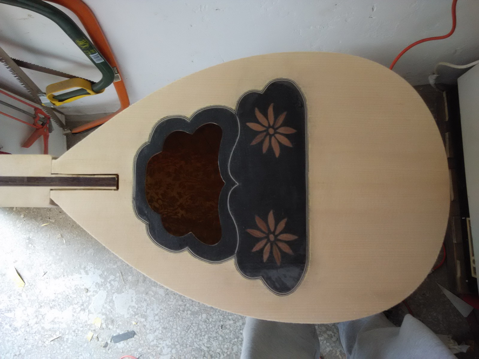

Απ: Το μπουζούκι μου!!!
« Απάντηση #12 στις: Απριλίου 05, 2015, 12:47:47 πμ »

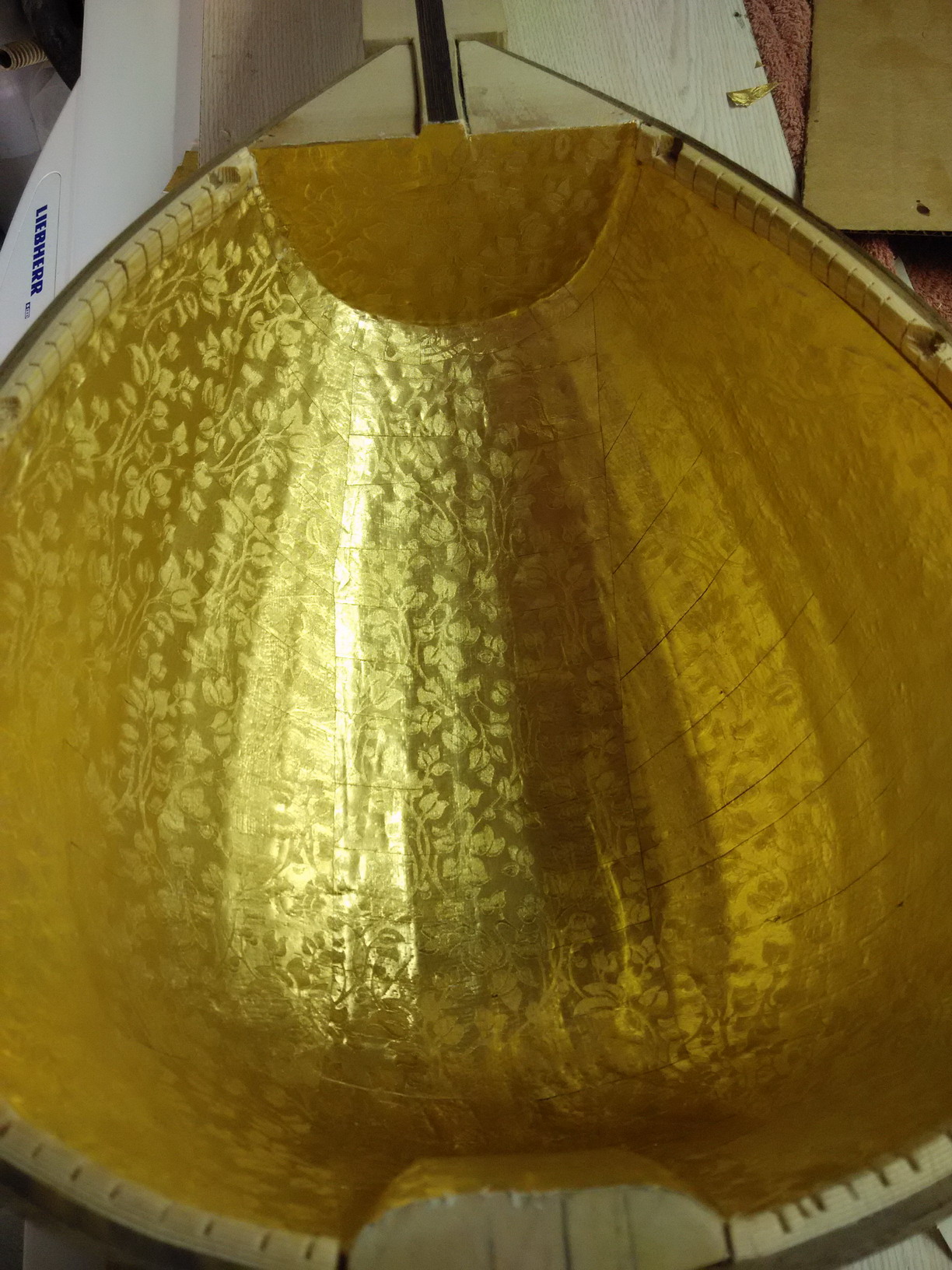

οπα οπα οπα εσυ εχεις γινει καλος! Η αυτος ο Νικολαου που σε βοηθησε ειναι πολυ μεγαλος μαστορας.
Αληθεια που εχει εξαφανηστει αυτο το α..... ?
Μπα μαλλον εσυ βελτιωθηκες αρκετα!
Μπραβο ρε Θυμιο! οργαναρα εφτιαξες!

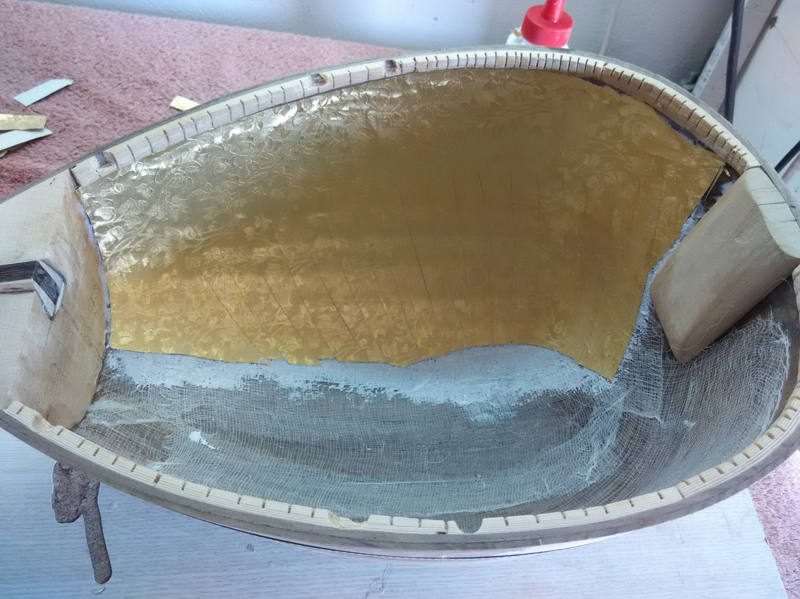

Πολυ ωραια δουλιτσα εχεις κανει, βεβαια θα κραξω οπως κανω παντα και σε ολους για αυτο το χρυσοχαρτο μεσα, γουστα θα μου πεις ειναι αυτα, αλλα εμενα δεν μου κανει σε τοσο καλο σκαφος να κολλαει χαρτι λες και εχει να κρυψει κατι. Το σκαφος ειναι απο εκει που ειχε παρει και ο Μητσος?
Και μια μικρη λεπτομερια που μπορουσες να αποφυγεις, οταν βαζουμε διχρωμο φιλετο και κανουμε γωνια, το κοβουμε φαλτσα για να πεφτει το ιδιο χρωμα απο την μια και την αλλη μερια. Σταγονα στον ωκεανο.
Σου ευχομαι να το τελειωσεις συντομα, να σου βγει με καλο ηχο και να το ευχαριστηθεις στο παιξιμο!

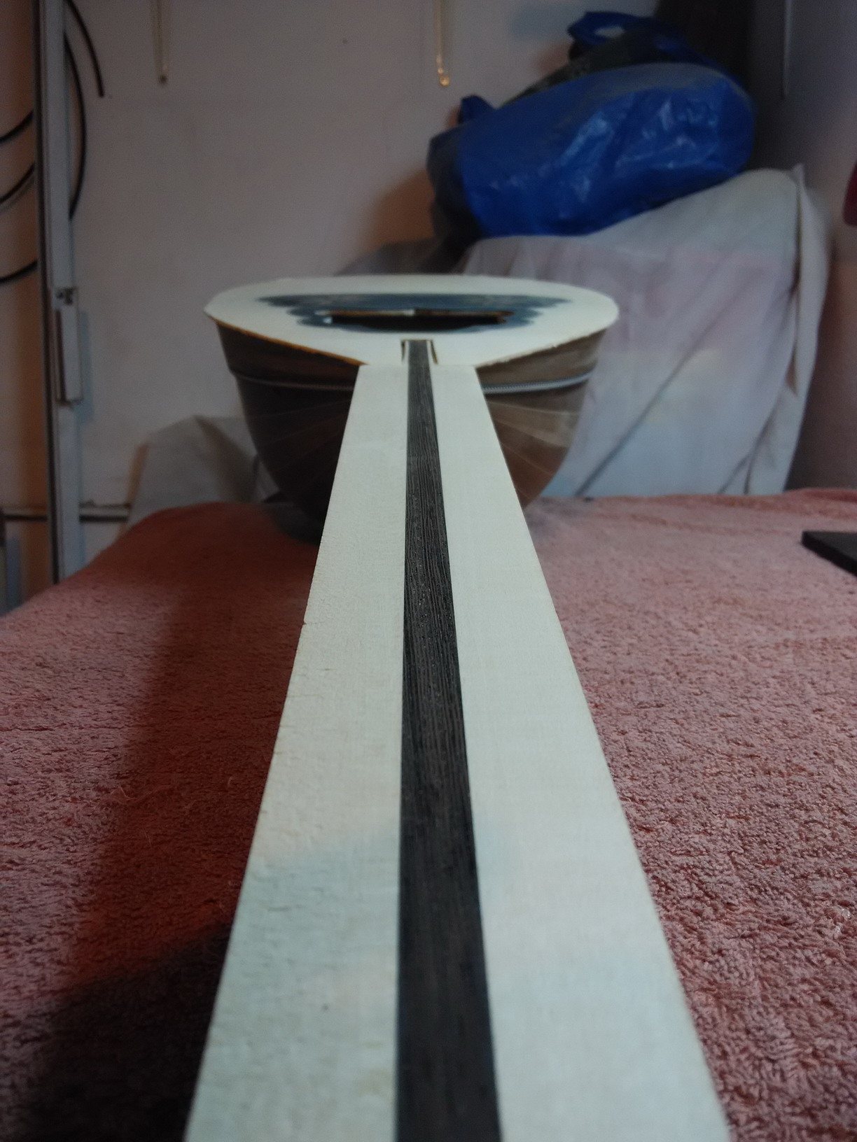

ΚΑΙ ΕΠΙΤΕΛΟΥΣ ενας ανθρωπος (εκτος των παλαιων) που καταλαβε πως πρεπει να ειναι τα νερα στα καμαρια!!!!!!!!!!!!!!!!!!!!!!!!  Σχεδον τελεια, με μια ελαχιστη κλιση ουτε μοιρας στο κατα μηκος. Admin βαλε την φωτο απο τα καμαρια στην κεντρικη σελιδα, γιατι εχω βαρεθει να διαβαζω και να βλεπω ....... !
Καλα ξετελεματα!

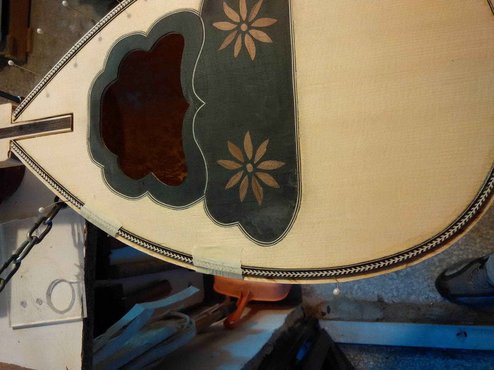

Καλα ξετελεματα!
Σε ευχαριστώ πολλή Γιάννη,
Ναι το σκάφος είναι από εκεί που το πήρε και ο Δημήτρης (ο μεγάλος μάστορας) . Όσο για τα φιλέτα  μπορείς να φανταστείς πιστεύω πόσο με κούρασαν να τα τοποθετήσω (έσπασα και κάποια  στο σκάφος) .Αυτό που λες ,έχεις δίκιο .
  • Μηνύματα: 7.565
« Απάντηση #14 στις: Απριλίου 05, 2015, 10:40:29 πμ »
μπραβο θυμιο πολυ ωραιο, καλα τελειωματα, και καλοηχο ευχομαι...
τελικα και εμενα το ματι μου στα ωραια σου καμαρια επεσε...
επισης, η διαπιστωση του ασχετου: το φλαμουρι βλεπω χρησιμοποιειται κατα κορον στα μπρατσομανικα...
(χωρις "κοντρες" μπορει να χρησιμοποιηθει;)
