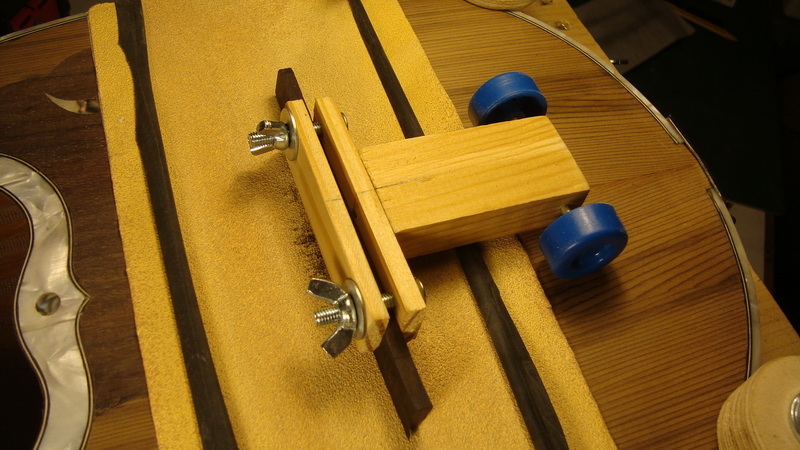

εγω ενα που εφτιαξα χρησιμοποιησα
1. πριονακι ξυλογλυπτικης
2. λιμες
3. γυαλοχαρτο
4. λιμες για τα χαραγματα των χορδων
5. κόλλα κυανοακριλικη
το γυαλοχαρτο το εβαλα πανω στο καπακι και ετριβα για να παρει την κλιση του καπακιου

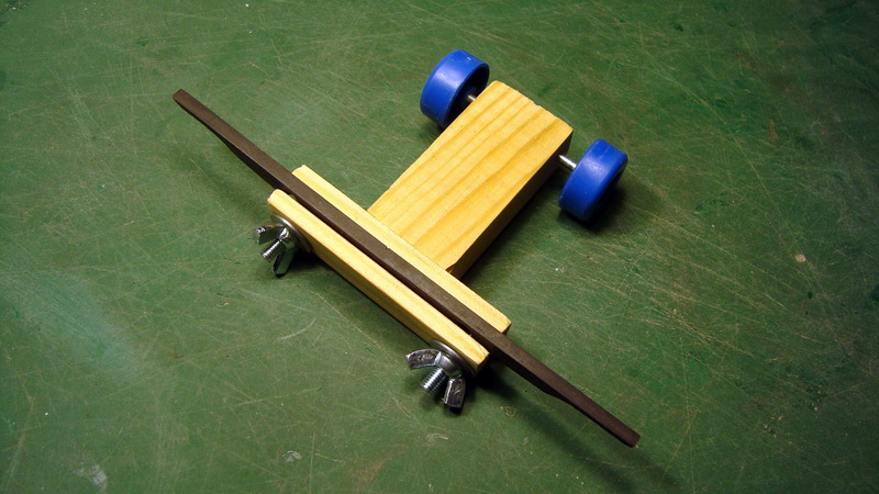

μανο, ψαχνω να βρω μιση ωρα την φωτο που εχεις βαλει και τριβεις καβαλαρη πανω στο καπακι με το τζιγκακι σου, εχω φαει τα νυχια μου και δεν μπορω να το βρω! σε ποιο θεμα το εχεις...
Απ: Κατασκευη καβαλάρη για μπουζουκι
« Απάντηση #14 στις: Απριλίου 02, 2015, 03:08:04 μμ »
Ρε παιδια, το λεει το θεμα... για μπουζουκακι ειναι...
έχεις δίκιο, δεν το πρόσεξα..  :-X
στο "φωτογραφίες και βίντεο από εργαστήρια" ήτανε και δεν θυμάμαι πότε για να το βρώ, αλλά τις ξανα-ανεβάζω
