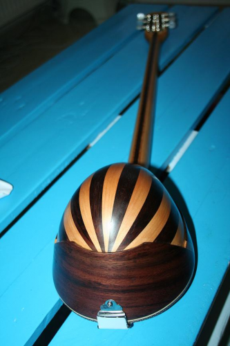

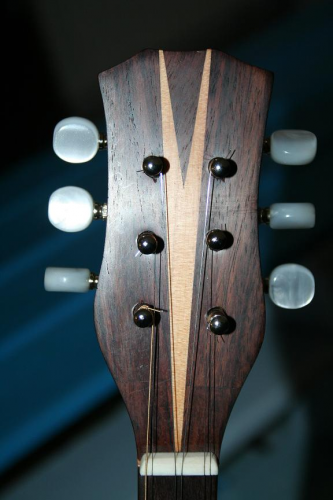

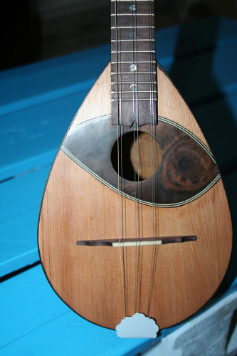

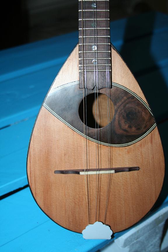

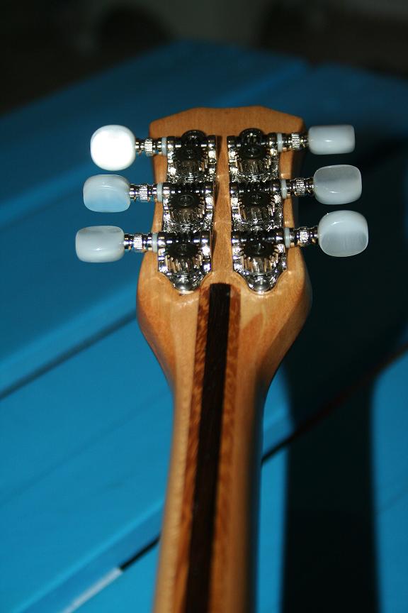

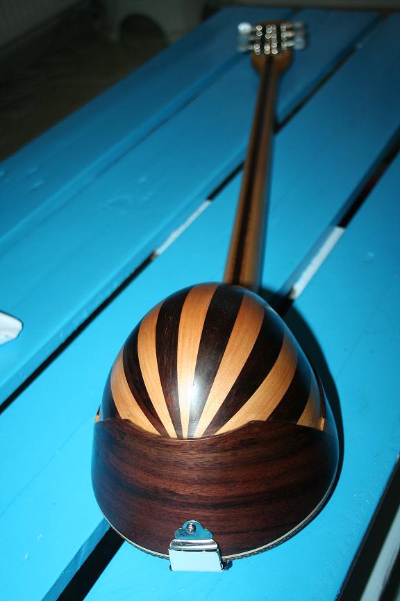

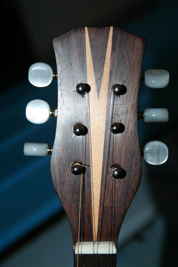

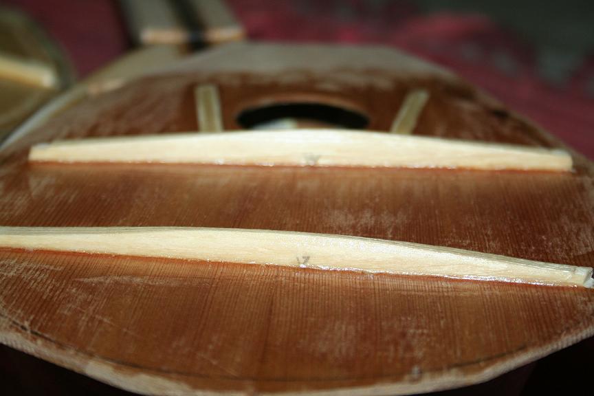

'Ενας μικρός τζουράς.. αλλά με πήρε μισό χρόνο να το τελειώσω! αργά, απολαυστικά.. με τα λάθη, με την έλλειψη έμπνευσης πολλές φορές, με τα κρασάκια, τις πενιές, τις κουβέντες, και ολοκληρώθηκε
καπάκι κέδρος, ταστιέρα-καβαλάρης παλίσανδρος, σκάφος 22cm ύψος, και 15.5 πλάτος
με κλίμακα 59.5cm

Ωραιος! πολυ ομορφο το οργανακι με διαφορετικο και ιδιαιτερο στυλ στο καπακι! Οι κοντρες?

πολύ μούτρο  ο μικρός.Εύχομαι να έχει και  ωραίο ήχο. Δώσε μας λίγες πληροφορίες για  το Κυπαρίσσι (αν δουλευεται εύκολα και συμπεριφορά στο λύγισμα). Καλόπαιχτος

Πολύ ωραίο το οργανάκι και με ωραίο φινίρισμα. Τι λούστρο χρησημοποίησες ?

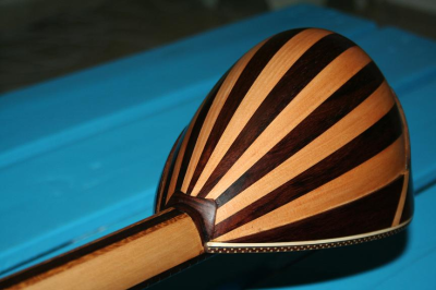

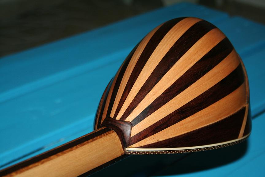

ήχος πρόχειρα απ'το κινητό, ερασιτεχνικά. έχει σκάσιμο αρκετό και ένταση σε σημείο ενοχλητικό θα έλεγα. προφανώς λόγω κέδρου??
 Το κυπαρίσσι δουλεύεται αρκετά καλά,όχι σαν καρυδια,αλλά παλεύεται.Πετάει φλούδες. μερικές ντουγιες τις πετάς, αλλά αν είναι ακτινικά κομμένο σαν το καπάκι, να φαίνονται τα νερά του, είναι πολύ καλλίτερα.

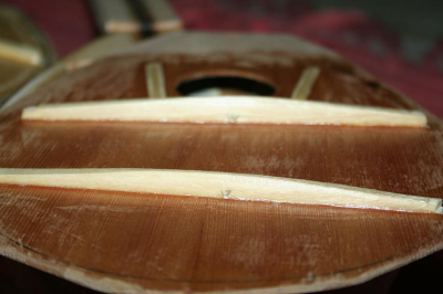

 το καπάκι είναι 2,4mm απο ένα κομμάτι κεδρο μακρόστενο κατ'ύψος, το οποίο κόπηκε και βγήκαν δύο κοντά. δέν είναι κλασσικό bookmatched. τα καμάρια είναι δύο παραβολικά (απο έλατο) και ο καβαλάρης είναι ανάμμεσά τους.
*βερνίκι γομαλάκα και τριμένο με 2000λιαρο νερού

ωραίος ήχος ρεμπέτικος. Τελικά ο τζουράς σου καταρρίπτει με τα δύο καμάρια και ενδιάμεσα τον καβαλαρή τα ''κλασικά'' δεδομένα. Καλόπαιχτος
