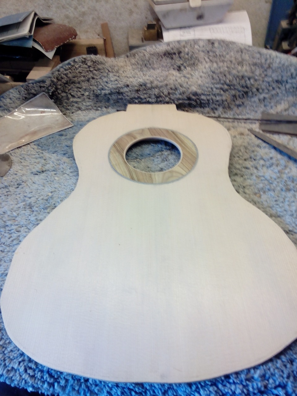

Καλησπερα σας
Η δεύτερη κιθάρα είναι μεγαλύτερη και θα έχει χαρακτήρα φλαμένκο μιας και  είναι δώρο για εναν φίλο που ασχολείται με το είδος.
 Το καπάκι ειναι ελατο και καμαροθικε τυπου Torres.
Η ροζετα ειναι απο ενα ξυλο που έπεσε στα χεριά μου αλλα δεν ξέρω τη.

παναγιωτη μπραβο, αντε και στα 100!
μονο αν θες, βαλε και καμια φωτο απο την ολοκληρωση του προηγουμενου οργανου.
για αυτην: πολυ ωραια το πηγαινεις, ωραιο  το καμαρωμα, πολυ ομορφη και η ροζετα αλλα και το τζιγκακι για το χαραγμα.
ποσο εκανες το κεντρο της ροζετας απο το πανω μερος του καπακιου; στο λεω γιατι μου φαινεται οτι ειναι λιγο πιο ψηλα, μπορει να ξεγελαει και ο φακος απο την φωτογραφικη σου...

« Απάντηση #17 στις: Απριλίου 08, 2015, 11:12:21 μμ »
Ν'σαι καλα Στέλιο
Ετοιμάζω ενα βίντεο μαζί με ήχο απλα έμπλεξα λίγο.
Η ροζετα ξεκινα στα 80mm κέντρο καπου στα 120mm, δες φώτο.το καπάκι εχει ύψος  400mm.τη λες ήθελε ποιο χαμηλά;

« Απάντηση #18 στις: Απριλίου 09, 2015, 12:06:22 πμ »
Θα σε απογοητευσω για το υψος της τρυπας... Αν την κανεις σε 650 κλιμακα οριακα αν θα βγαλεις 17 ταστα. 19 ειναι το στανταρ στις κιθαρες κλασσικες/φλαμενγκο...
Αλλα με 400mm καπακι πας σε μικρη κιθαρα. Κατι αναμεσα σε 3/4 και 4/4. Οποτε θελεις και μικροτερη κλιμακα στα ταστα. Εχεις αποφασισει ποσο;

« Απάντηση #19 στις: Απριλίου 09, 2015, 12:36:08 πμ »
Ειναι σε κλίμακα 63, 5 .
Στα 42, 3 ειναι το 19το ταστο.ειναι όπως ειπες ανάμεσα σε 3/4  με4/4.

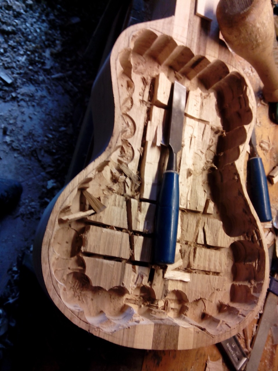

« Απάντηση #21 στις: Απριλίου 13, 2015, 10:28:47 μμ »

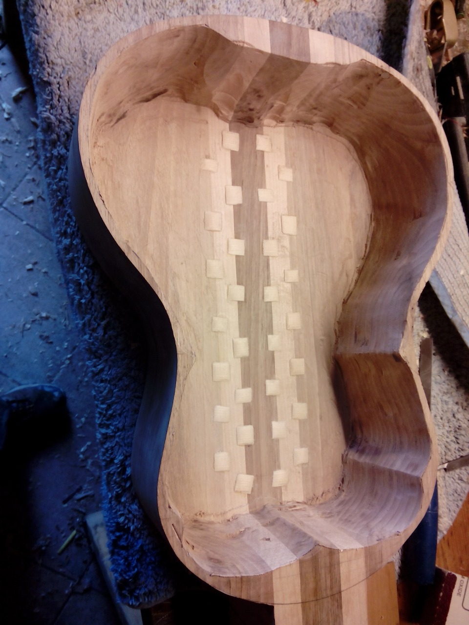

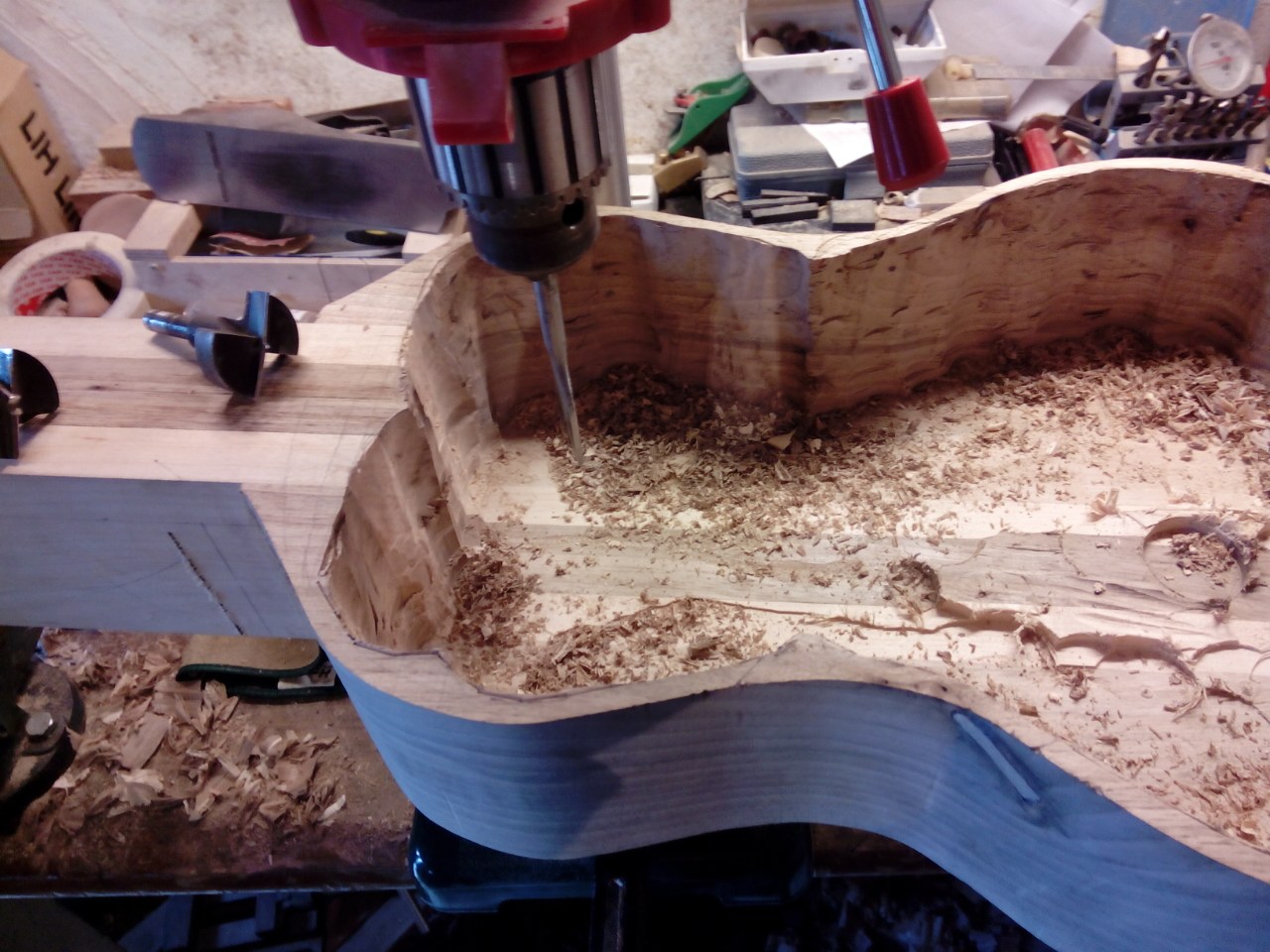

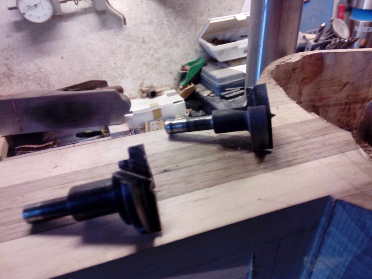

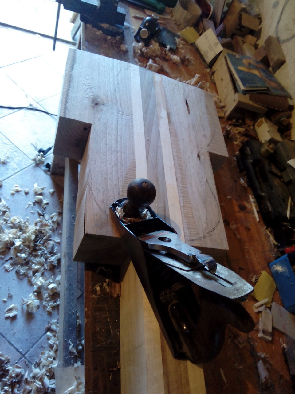

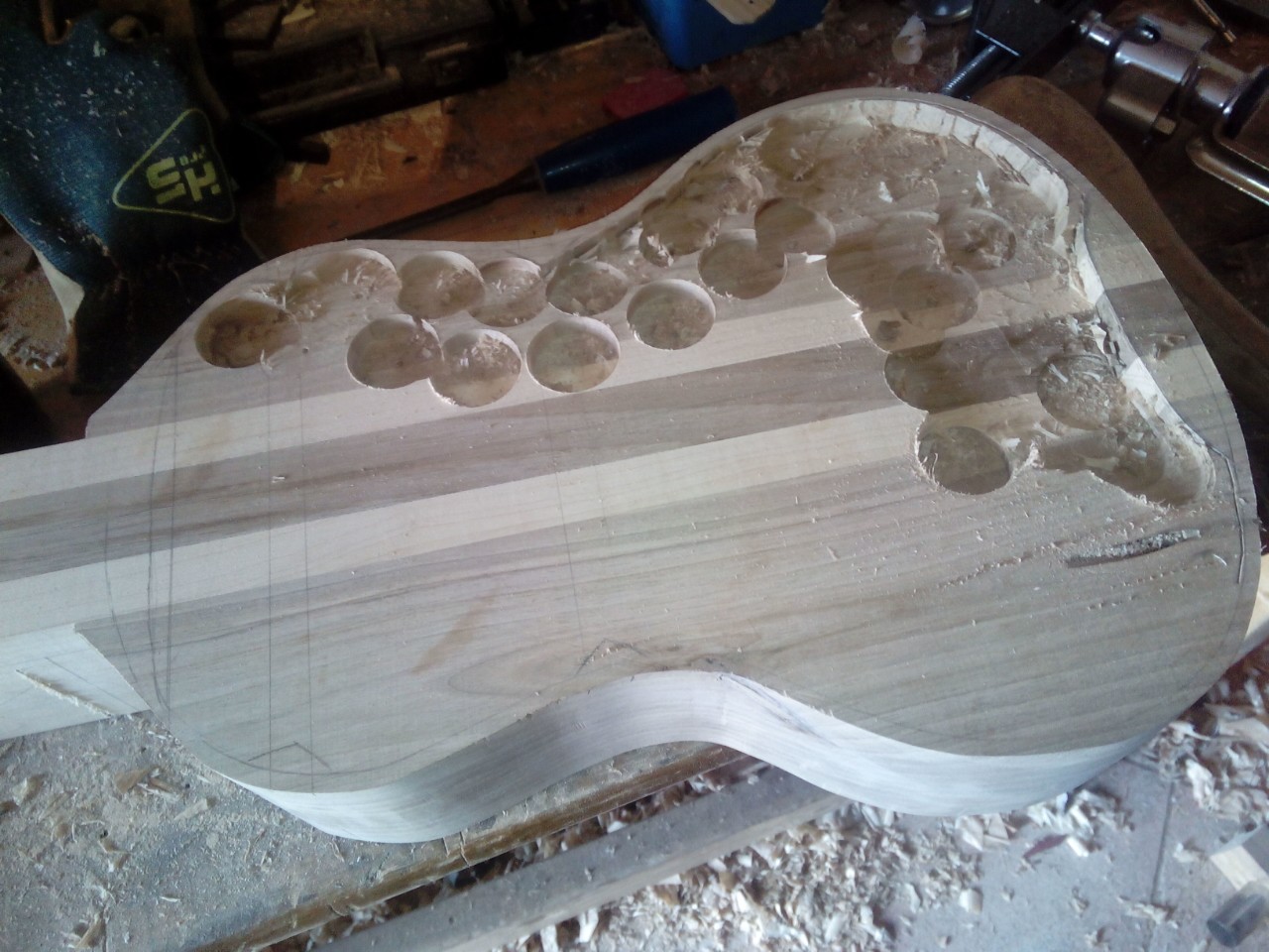

Καλησπέρα και πάλι
Μέρες που ειναι ειπα να αφιερώσω μερικές ώρες στην κατασκευή.
Μετα απο πολλές ωρες πλαναρισμα έφτασε στο επιθυμητό πάχος 80 χιλ
Κόπηκε και φινιριστηκε το περίγραμμα και μετα σκάψιμο.
Το σκάψιμο έγινε με σκαρπελα, κολονατο δραπανο και 2 κοπτικα 35 χιλ.το ενα εχει μύτη οδηγό για  να τρυπα ενω το άλλο  δεν έχει μύτη για κανω το παχυμετριμα στο τέλος.στο κατο καπάκι εσωτερικά στις ένωσης κόλλησα μπαλώματα ενω δεν θα μπούνε καμάρια.
Μερικές φωτο και προχωράμε.
