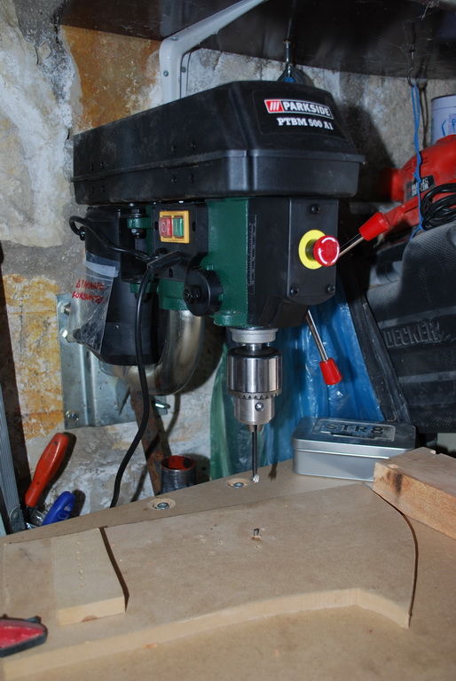

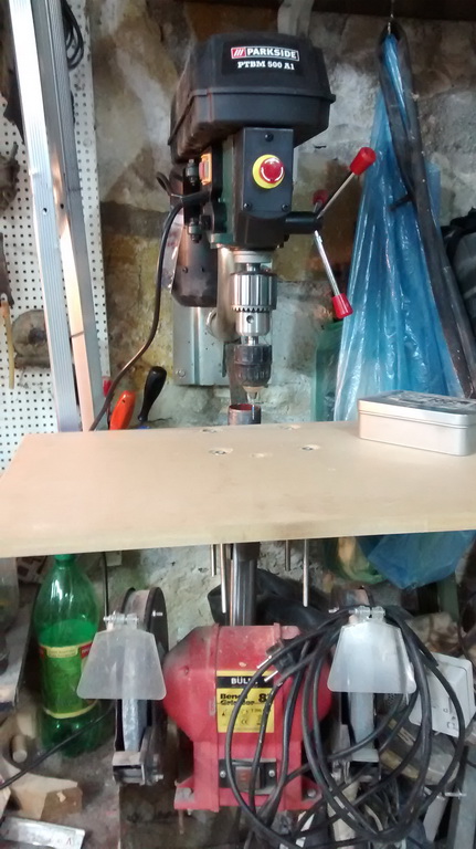

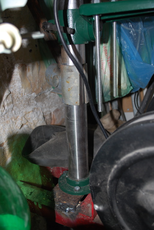

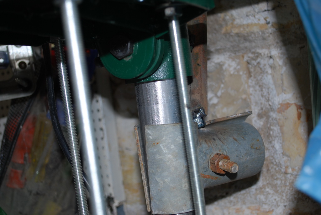

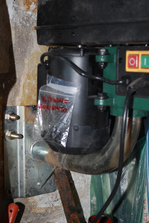

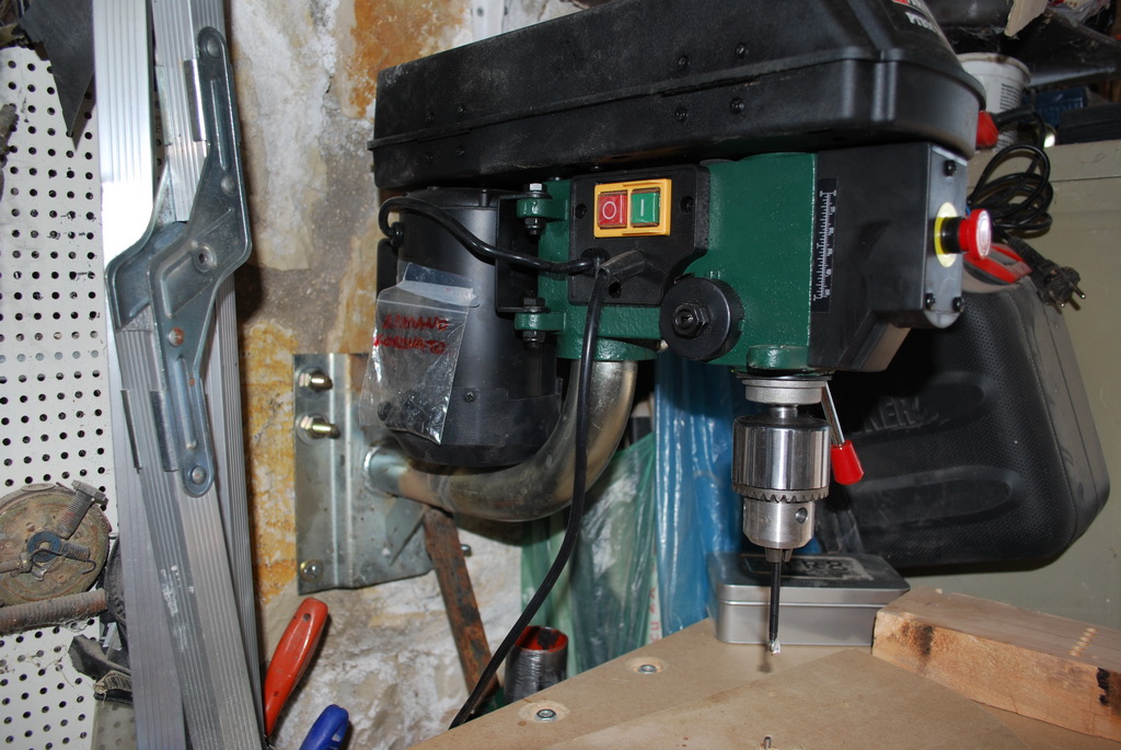

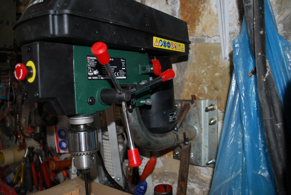

Για όσους έχουν πάρει το κολωνάτο από τα Lidl και όχι μόνο. Γενικά η λύση για αυτούς που θέλουν να αυξήσουν την απόσταση κολώνας-τσοκ. Η λύση είναι μια βάση για δορυφορική κεραία βιδωμένη στον τοίχο και μια έξτρα βάση για την κολώνα που είχε το δράπανο και την χρησιμοποιούμε μόνο για τον πάγκο εργασίας. Ο σφιγκτήρας που έχω πάνω σε αυτή την βάση είναι μόνο για να ''δέσει'' το πάνω μέρος του δράπανου με το κάτω. Καλή επιτυχία. stelecaster.blogspot.gr

μπράβο πολύ χρήσιμη μετατροπή! Τι εργαλεία χρησιμοποιήσες για να την κάνεις;
Stelecaster
  • Μηνύματα: 11
  • Stelios
  • Αγαπημένο ξύλο: Αlder απ' τον τόπο σου
Απ: Λύση στο κολωνάτο δράπανο του Lidl και όχι μόνο stelecaster.blogspot.gr
« Απάντηση #2 στις: Φεβρουαρίου 20, 2015, 07:56:51 μμ »

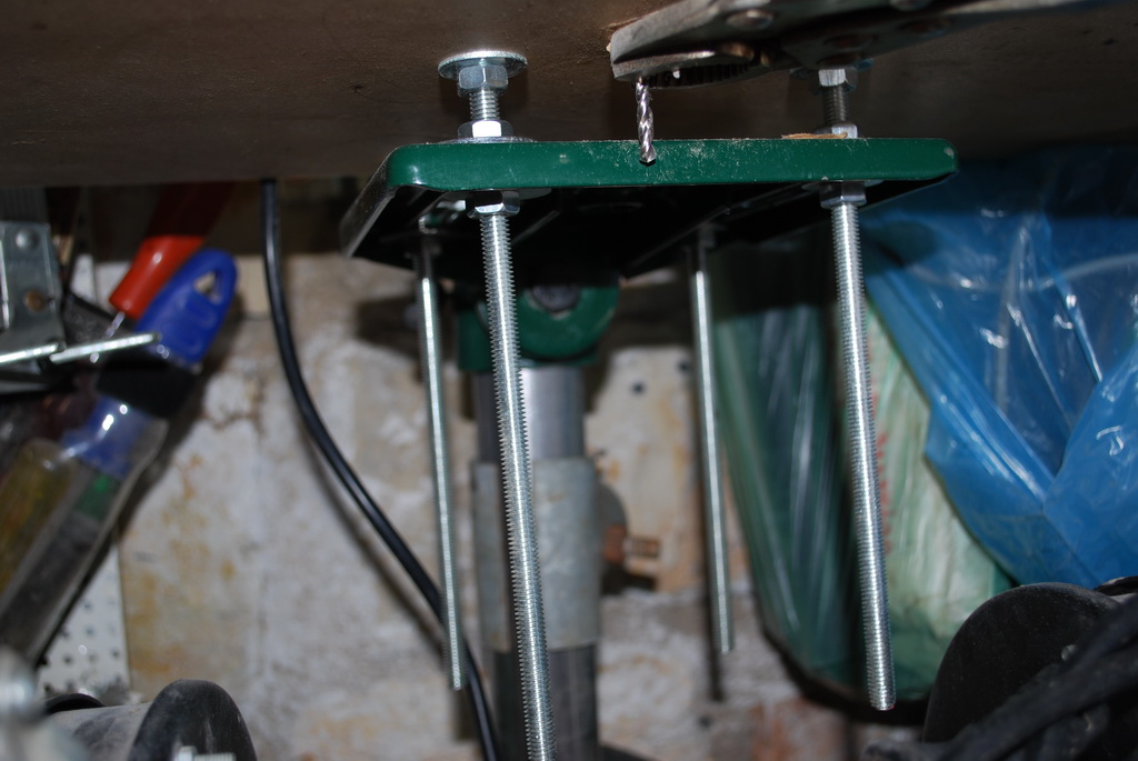

Το μόνο που έκανα ήταν να κόψω λίγο το μήκος της βάσης (της κεραίας) γιατί έβγαινε πολύ έξω και την κόλλησα πάλι με ηλεκτροκόλληση. Την κάτω την βάση (του πάγκου) την βίδωσα απλά σε μία άλλη βάση που είχα από κάτω για έναν τροχό που έχω. Δηλαδή από εργαλεία μόνο ηλεκτροκόλληση και πάλι δεν είναι αναγκαίο εάν σου κάνει το μήκος της πάνω βάσης. Επίσης άλλαξα τις δύο τις βίδες που είχε το δράπανο για να σφίξει η κολώνα με το στέλεχος του μοτέρ με δύο πιο μακριές αλενόβιδες. Τώρα η απόσταση που έχω από το τσοκ μέχρι πίσω είναι πάνω από 20 εκατοστά και η όλη κατασκευή έδεσε πάρα πολύ καλά και δεν έχει καθόλου τζόγο και σε αυτό βοήθησε πολύ η λάμα που κόλλησα στον σφιγκτήρα κάτω από τον πάγκο με το πάνω μέρος (βάση κεραίας) και έτσι εάν χρειαστεί να βάλεις πολύ δύναμη για να τρυπήσεις σίδηρο ας πούμε το δράπανο θα μετακινηθεί ελάχιστα αλλά μαζί με τον πάγκο εργασίας οπότε δεν θα έχεις πρόβλημα στο τρύπημα.

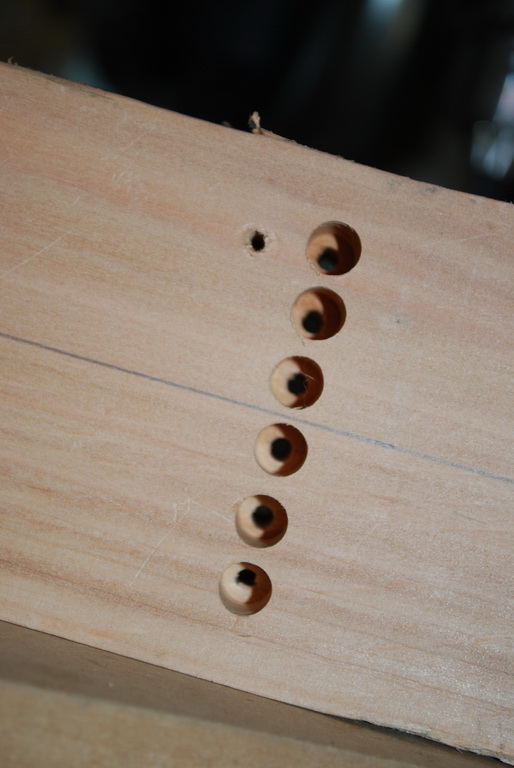

Αψογες telecasterότρυπες μπράβο ωραία πατεντα!

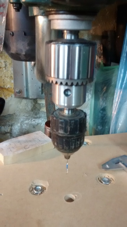

Και για αυτούς που θα ήθελαν να χρησιμοποιήσουν τρυπανάκι κάτω από 3mm (μιας και το συγκεκριμένο από τα Lidl παίρνει μέχρι 3mm) η λύση είναι αυτή: τσοκ στο τσοκ.

Ρε παιδιά ο πάγκος είναι πάνω σε ντίζες όπως φαίνεται στις φωτό οπότε και στην τύχη να το βάλεις το τρυπάνι στον τοίχο χωρίς αλφάδι μετά με τις ντίζες το κάνεις τέλεια αλφαδιά, γιατί χαθήκατε?
