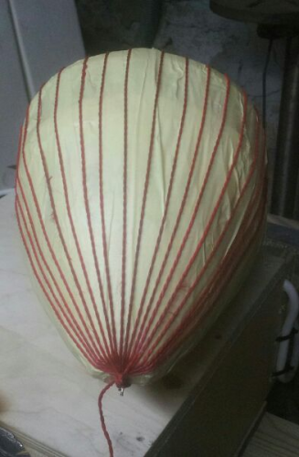

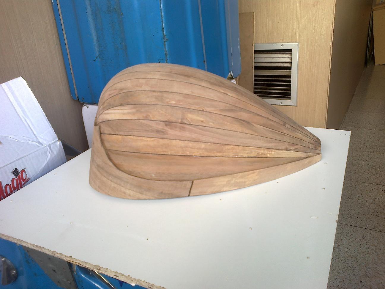

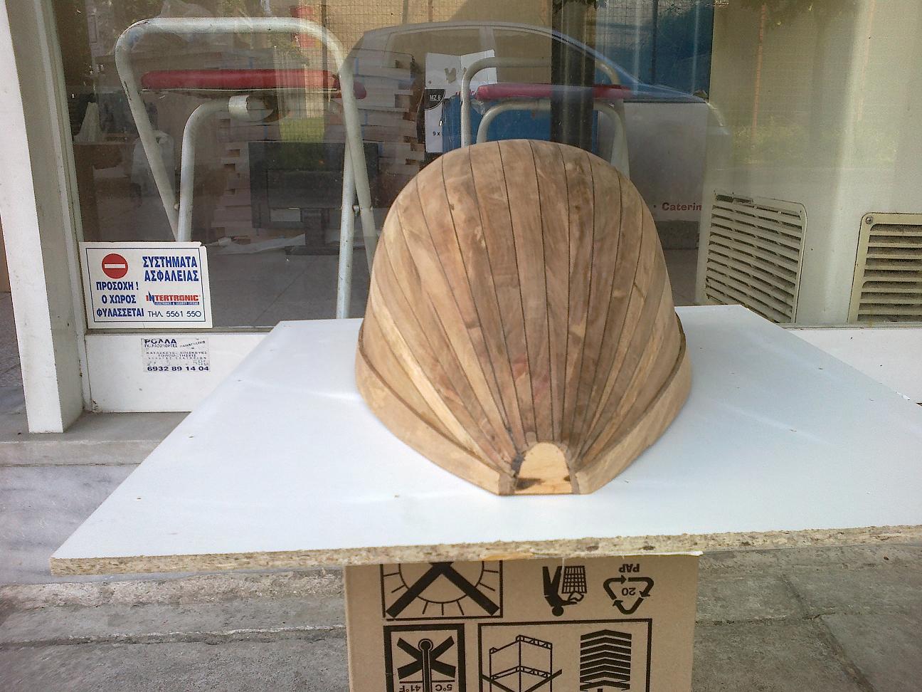

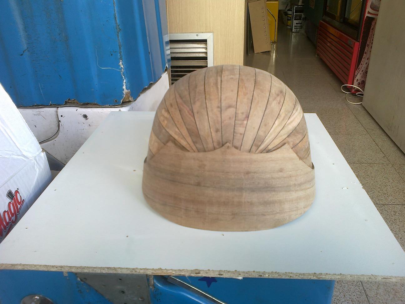

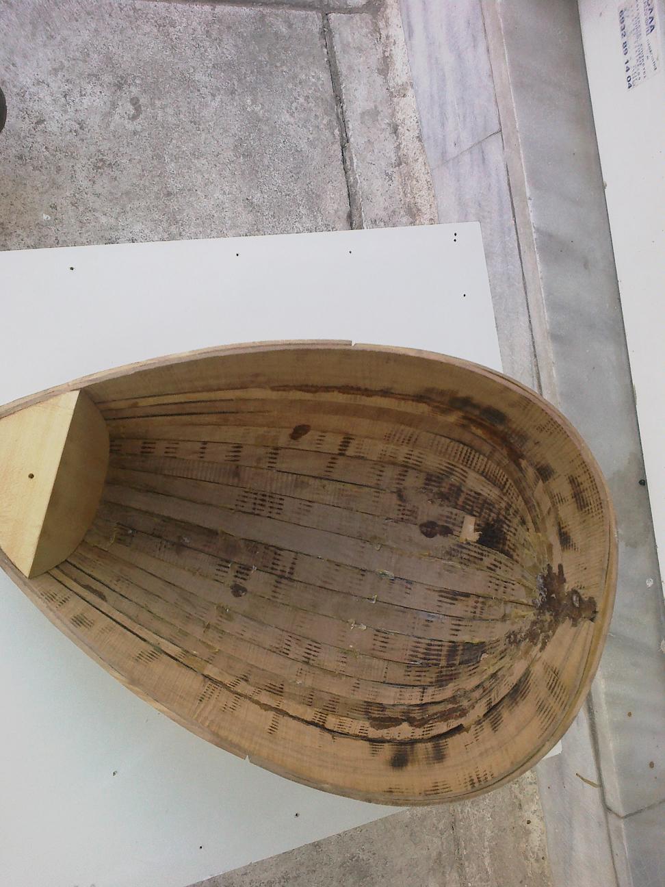

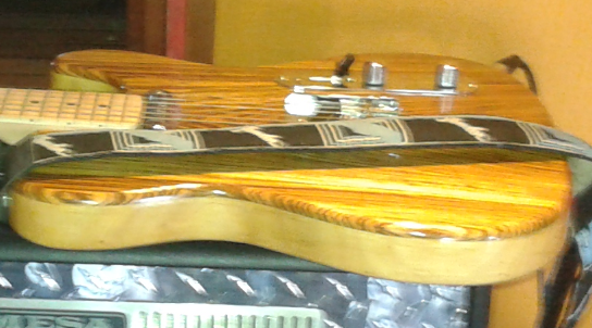

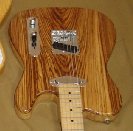

Εχω φαει διαφορα κραξιματα κατα καιρους εδω μεσα!  ενα απο αυτα ηταν το γιατι μεσα σε ολα τα αλλα που φτιαχνω, δεν φτιαχνω και ενα σκαφος τριχορδου.  Οποτε το πηρα αποφαση και το κανα το χατιρι. Να μην εχουμε να λεμε!
Μηκος 38,5 πλατος 25 βαθος 16,5

βουνό μου φαίνεται η κατασκευή του σκάφους, μακάρι να είχα την δική σου άνεση ...
ωραίο και στενό σκαφάκι, μ' αρέσει ιδιαίτερα και η κλίση (εις) στα τελειώματα προς το μανίκι...
ο τάκος στην ένωση τι ύψος έχει ? το μανίκι δηλαδή πόσο θα γίνει (χωρίς ταστιέρα) ?

Μανο στα 28 ειναι τωρα, πολυ?  Αυτο δεν ειναι προβλημα, αυτος που θα το φτιαξει αν θελει μπορει να το κατεβασει πατωντας τον τακο στον ταινιολειαντηρα και μαζευοντας τα παραπετια λιγο για να μην φυγει σε φαρδος.

Κουκλι ειναι το ατιμο, τι κόλλα?
ρακολ.

η ρακολ ειναι σαν την ταϊτμποντ; (αλοιφατικη;)

Στελιο ναι το ιδιο, για μενα λιγο καλυτερη λογο χρονου στεγνωματος.
