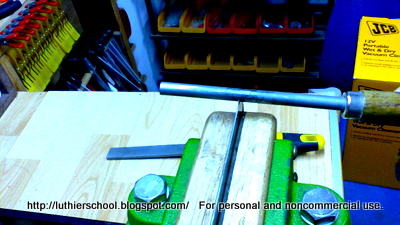

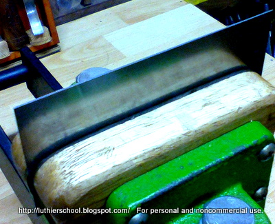

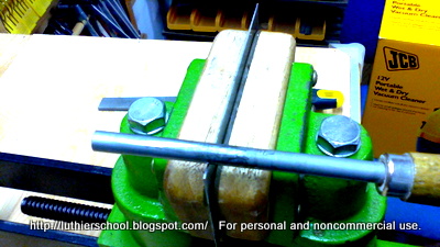

 Στην φωτογραφία No 1, τοποθετούμε την ξύστρα στην μέγγενη και την σφίγγουμε πολύ καλά για να έχουμε την σταθερότητα που χρειάζεται.

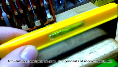

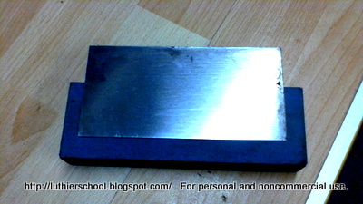

 Στην φωτογραφία No 2, με ένα αλφάδι ελέγχουμε την σωστή τοποθέτηση της ξύστρας να δείχνει «αλφαδιά».

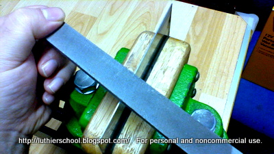

 Στην φωτογραφία No 3, με μια πλακέ λεπτής οδόντωσης λίμα περνάμε με ελαφρύ χέρι την ακμή της ξύστρας, εμπρός -πίσω και εντελώς επίπεδα, για να την τετραγωνίσουμε.

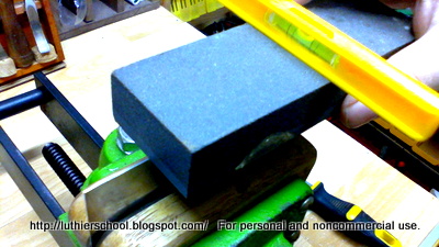

 Στην φωτογραφία No 4, συνεχίζουμε με πέτρα ακονίσματος ,χρησιμοποιούμε μια χονδρότερη στην αρχή, για παράδειγμα 1000grit και στην συνέχεια αλλάζουμε με μια με μεγάλο βαθμό grit 4000(για φινίρισμα) και γυαλίζουμε την ακμή της ξύστρας, στην φωτογραφία φαίνεται και το αλφάδι που δείχνει πως η πέτρα κινείται επίπεδα στην ακμή της ξύστρας.

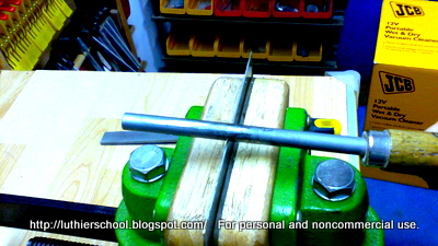

 Στις φωτογραφίες No 6, 7,8 φαίνεται η χρήση του burnisher. Στερεώνουμε ξανά την ξύστρα στην μέγγενη πολύ καλά και σταθερά και ξεκινάμε την διαδικασία για να δημιουργήσουμε το δόντι-hook. Ξεκινάμε κρατώντας το εργαλείο σε γωνία 90 μοιρών ως προς την ξύστρα, χρησιμοποιώντας επαρκή πίεση ξεκινάμε τα περάσματα από την μια άκρη ως την άλλη,σε κάθε πέρασμα αυξάνουμε ελαφρώς την γωνία φτάνοντας στις 10 με 15 μοίρες, μόλις δούμε το δόντι να έχει βγει κατά μήκος της ακμής  η ξύστρα μας είναι έτοιμη, το δόντι το καταλαβαίνουμε ελέγχοντας το με το δάκτυλο μας, με προσοχή για να μην κοπούμε. Γύρω στα 6 με 12 περάσματα με το εργαλείο είναι αρκετά για να δημιουργήσουμε το δόντι.

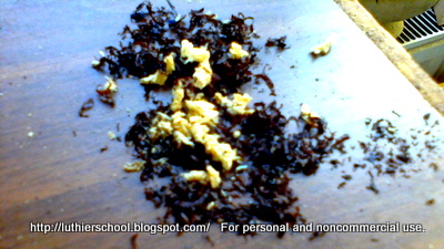

   Μια σωστά διαμορφωμένη ξύστρα κατά την χρήση της βγάζει λεπτό «πελεκούδι» όπως φαίνεται στην φωτογραφία No 9 και όχι σκόνη, αν βγάζει σκόνη τότε είναι καιρός να φτιάξουμε καινούργιο δόντι, ακολουθώντας την παραπάνω διαδικασία από την αρχή.

Φωτογραφία No 1

Φωτογραφία No 2

Φωτογραφία No 4
