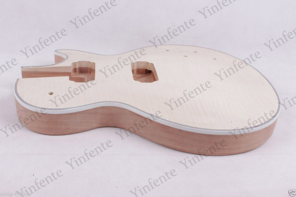

Γεια σας κύριοι ξέρει κάνεις πω μπορούμε να ξεκολλήσουμε το καπακι απο μια ηλεκτρική κιθάρα χωρις να χαλάσουμε κανένα απο τα 2 κομμάτια ? Ειναι κολλημένο με ξυλόκολλα κρυσταλλική. Ανεβάζω και μια φωτο , δεν ειναι η δικη μου κιθαρα αλλα ειναι παρόμοια κατασκευή και πάχος ξυλων.

χωρις να ειμαι ο "ειδικος", εχω ξεκολλησει αρκετα πραγματακια (ταστιερες, και καβαλαρηδες κλασικης) με σεσουαρ για ζεστο αερα, και ατσαλινα (πολυ λεπτη σπατουλα...)

το εχω κανει και εγω σε μικρες επιφανειες που μπορει η σπατουλα να ξεπερασει απο τις 2 μεριες αλλα σε τοσο μεγαλη επιφανεια γινεται ??

Πρόσφατα εκανα την ίδια δουλεια στην 335 μου που είχε στραβοκολλήσει!
Αν βρείς καμμιά ατσαλίνα καλώς, εγώ χρησιμοποίησα μεγάλο μακρύ μυστρί που έφτανε ως τη μέση του οργάνου
Προσπαθούσα να σώσω το καπάκι που ειναι σκαφτό κελεμπέκι κι εχει πολύ δουλειά
Στο τέλος άνοιξε στα δύο το καπάκι (book mached) γιατι ζορίζεται απο τη θερμότητα και στραβώνει το ξύλο, μονο έτσι βγήκε μισο- μισό
Εχει πολύ δουλειά και μη νομίζεις οτι θα βγουν τα ξύλα ανέπαφα ;D

και μια τελευταία ίσως χαζή ερώτηση για να μην κάνω καμιά χοντρή πατάτα.
Το ζέσταμα με σεσουάρ για τα μαλλιά ή με πιστόλι θερμού αέρα στην χαμηλή σκάλα μη γίνει κάρβουνο ???

Χρησιμοποίησα γκαζάκι του καφέ ;D
Απ: ερώτηση για ειδικούς !!!
« Απάντηση #7 στις: Ιανουαρίου 20, 2015, 07:57:50 μμ »
μπορείς να ζεστάνεις μόνο τη σπάτουλα και να σπρώχνεις σιγά σιγά...

Σας ευχαριστώ για τις απαντήσεις !!! θα ξεκινήσω σιγά σιγά ζεσταίνοντας την σπάτουλα.

Και κατι άλλο
Ξεκίνα απο τον πάτο ή και απο το σημείο της ένωσης με το μπράτσο που εκεί τα νερά των ξύλων ειναι παράλληλα στην κινηση σου
Αν πας κάθετα στα νερά θα σφηνώνει η σπάτουλα μες το ξύλο και δεν θα προχωρά το ξήλωμα εύκολα

spy πολύ δύσκολο νομίζω αυτό που θα επιχειρήσεις αν θες ανέβαζε καμιά φωτογραφία νομίζω θα έχει ενδιαφέρον. Ίσως να ήταν ευκολότερο να την περάσεις από μια πολύ μεγάλη πριονοκορδέλα ;D φαντάζομαι θέλεις να την ελαφρύνεις εσωτερικά.
πρόσφατα σε μια ταστιέρα που έβγαλα για να ξανακολλήσω... τύλιξα τον λαιμό με αλουμινόχαρτο και έβαλα στο πάτο του μπόλικο νερό  και σιδέρωνα από πάνω .Βγήκε σχετικά εύκολα σε σχέση με άλλες προσπάθειες αλλά ίσως η αρχική κόλληση να μην ήταν και πολύ καλή. + "ψήλωσαν " tα νερά του ξύλου και ήθελε τρίψιμο. Πρόσφατα σε ένα βίντεο του big D guitars χρησιμοποίησε μια συσκευή ατμού για να αφαιρέσει τον λαιμό από μια le paul  https://www.youtube.com/watch?v=nmd7UhAoQf4 το βάζω μπας και σε βοηθήσει.

.... πρόσφατα σε μια ταστιέρα που έβγαλα για να ξανακολλήσω... τύλιξα τον λαιμό με αλουμινόχαρτο και έβαλα στο πάτο του μπόλικο νερό  και σιδέρωνα από πάνω..
insect για να καταλάβω: τύλιξες το λαιμό με αλουμινόχαρτο και έβαλες νερό μέσα, το έστησες με την ταστιέρα προς τα πάνω και σιδέρωνες την ταστιέρα ?
ή η ταστιέρα ήταν προς τα κάτω και κολυμπύσε και σιδέρωνες την πίσω πλευρά ? (χλωμό, αλλά είπαμε για να καταλάβω)

καλημέρα ,τον πρώτο τρόπο που λες , απλά έκλεισα τις  άκρες για να μείνει ο ατμός μέσα όσο γινόταν
.Υπήρχε κενό μεταξύ νερού και λαιμού  απλά έβαλα και μια σταλιά νερό στο πάνω μέρος τις ταστιέρας που δεν το προτείνω  απλά για το συγκεκριμένο με βόλεψε σε θέμα ταχύτητας.
