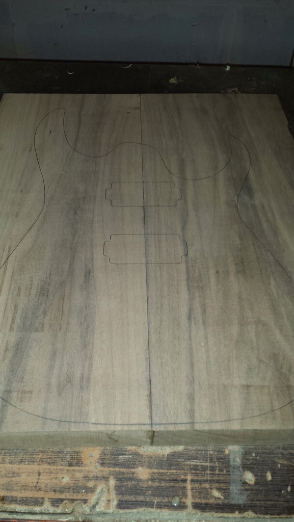

Το 2015 μπήκαμε δυνατά με ξεκίνημα ακουστικού και ηλεκτρικού οργάνου,ελέω άδειας...
Αυτή η καρυδιά είναι έρωτας εν τέλει...Από τα πιο όμορφα ξύλα που κυκλοφορούν.

Θα χαραμίσεις τετοιο ξυλο για σωμα ηλεκτρικής?
χαράμισε τοοοοοοοοοοο!!! ;D

Όχι μόνο θα το χαραμίσω αλλά θα φαίνεται και μόνο στην πλάτη,γιατί μπροστά θα μπει κελεμπέκι ;)

Θα το εβαζα στο τοιχο κορνιζα τιμιο ξύλο για να το βλεπω και θα εφτιαχνα τ οργανο απο φλαμούρι με σγουρο κελεμπέκι απο πανω ;D

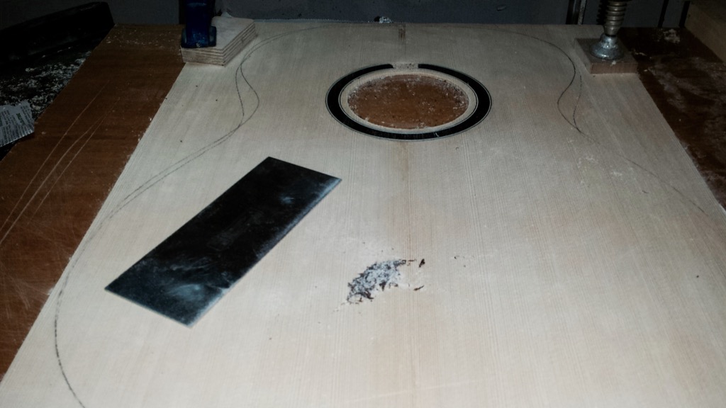

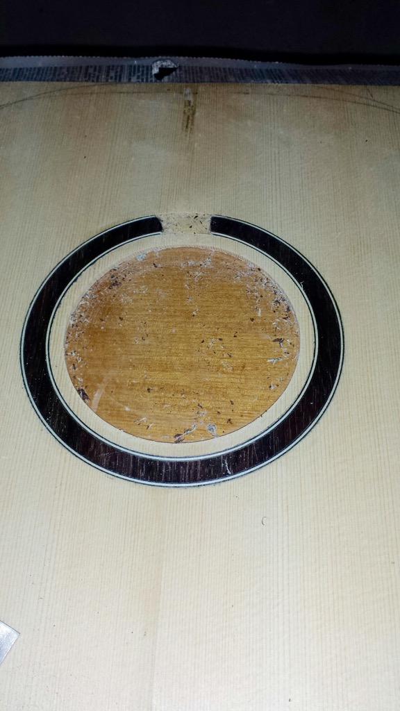

Επιτελους θα αρχισω να ποσταρω και εγω  ;D
Σημερα τελειωσα την "συγχρονη" αλα Matsuda ροζετα μου. Μανο θα την δεις απο κοντα. Πολλες "χαζομαρουλες" αλλα για πρωτη φορα και με αυτοσχεδια βαση για κυκλους πιστευω οτι κατι βγηκε.

τέτοιες ροζέτες θα φτιάχνω και γω .... όταν μεγαλώσω..... :-[
το χάραγμα με τί εργαλείο έγινε.;;;?
Ντροπή και αίσχος και σαπίλα και Ευαγγελάτος και ψαρόκολλα...
Αμα δεν σου φτάνει το πάχος και θες το top για να φτάσεις 4,5 πόντους σκίσε στη μέση την καρυδιά και βάλε ενδιάμεσα κανένα φλαμούρι από τα φθηνά να φαίνεται σχέδιο από το σόκορο...
Με ενα φτηνιαρικο αδυναμο τριπανακι χειρος που ειχα αγορασει απο το lidl πριν χρονια. Του εφτιαξα μια βαση για να κανω κυκλους , χωρις ιδιαιτερη ακριβεια στο βαθος κοπης, απλως ξερω οτι αν στριψω τις "πεταλουδες" μια πληρη στροφη ειναι 1mm. Πιο πολυ με το ματι εγινε η δουλεια...
Για bit χρησιμοποιησα της dremel το 111. Κοβει σε 0,8mm http://www.dremel.com/en-us/Accessories/Pages/ProductDetail.aspx?pid=111
Αγαπητέ songless bird μπορείς να μας δείξεις την πατέντα σου,άμα θέλεις,πρωσοπικά δεν κατάλαβα τι έχεις φτιάξει.
Έχουν δίκιο τα παιδιά Γιάννη,μην καλύψεις την καρυδιά ιδίως αν είναι Ελληνική ή ευρωπαική,εδώ που τα λέμε κάπου διάβασα σε ένα μύνημα του Χρήστου του κέδρου ότι η Ελληνική καρυδιά είναι από τα πιό όμορφα ξύλα και συμφωνώ μαζί του, υπάρχουν διάφορες ποκιλείες και χρωματισμοί απα γκρι-καφέ και πολλές φορές με σκούρα νερά και διχρωμίες και σγουράδες,και είναι και ευκολοδούλευτο ιδίως για δούγα αλλά και για σκαφτά και βρίσκεις και κομάτια 15 πόντους πάχος που άνετα σκάβετε μπουζουκάκι αμυγδαλωτό της φυλακής.

Μπράβο πολυ ωραία ροζέτα  ;)

Ευχαριστώ. Για την βάση για κύκλους ορίστε μια φώτο. Αν κάποιος θέλει και ένα σχέδιο μπορώ να ανεβάσω ένα pdf. Με μια διαφοροποιηση και ένα σπείρωμα κάνει και για dremel .αλλα αν την εφτιαχνα πάλι θα την έκανα από plexiglass. Με δυσκολεύει να δω σε κάποια σημεία.

Γιάννη ωραίο καμάρομα ρε φίλε, αλλα να σου πω, την καρυδιά ρε φίλε, αμαρτία, καλύτερα βάλε το κελεμπέκι απο κάτω, φίλε songless_bird ωραία ροζέτα και ωραία πατέντα.

@ yiannis (επιπλέον χρόνια πολλά  ;D ) τι πλάτος έχουν τα καμάρια ?
@ songless_bird η ροζέτα είναι τέλεια! ειδικά για πρώτη προσπάθεια, δεν το συζητώ!
το bit από που το πήρες ? έχει στη γειτονιά (μας) κανένα μαγαζί ?
