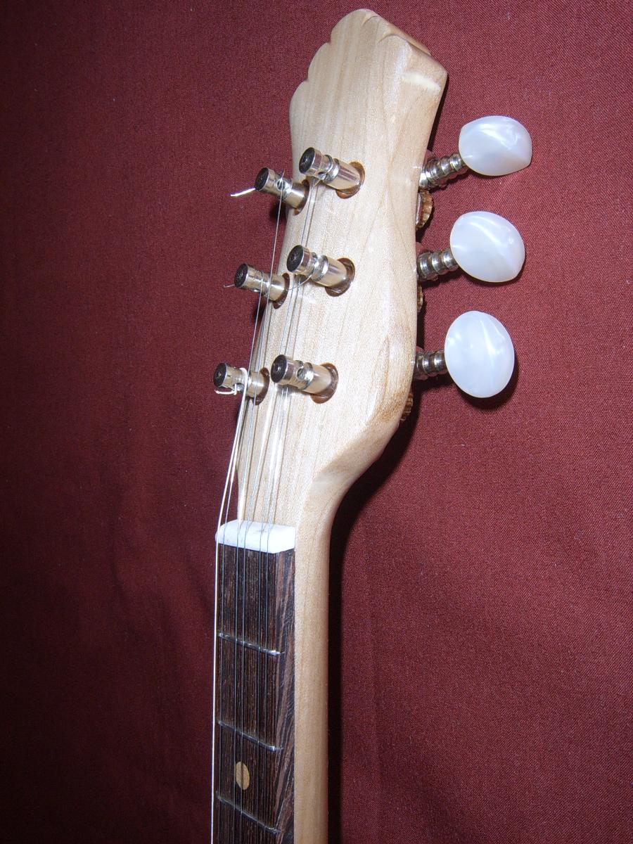

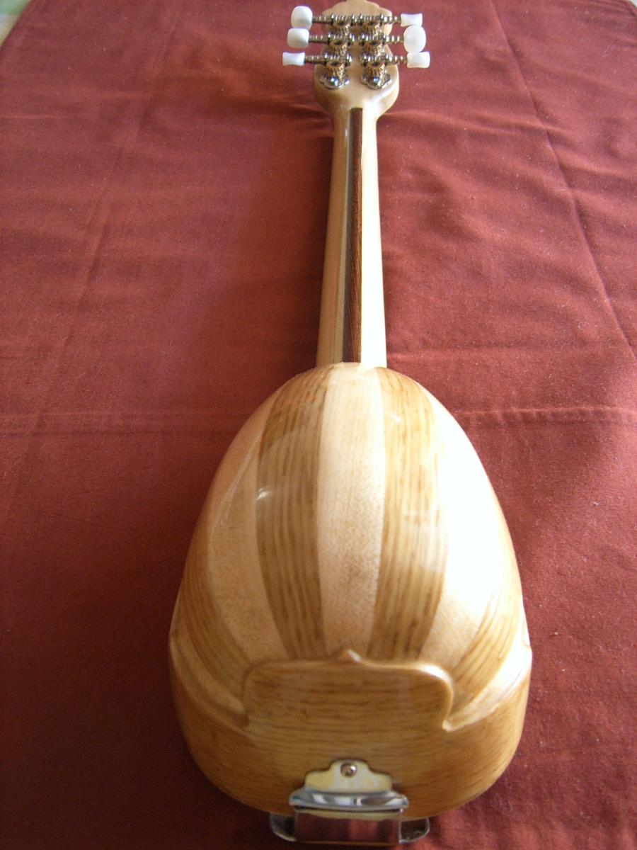

Καταρχήν τελείωσα δύο μπαγλαμάδες που είχα παρατημένους, και αφού τους άφησα αρκετές μέρες να τραβήξουν τα βερνίκια, έβαλα σήμερα και χορδές.

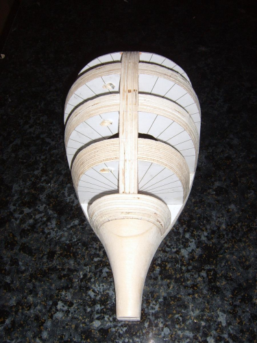

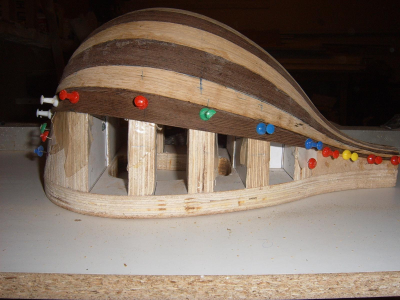

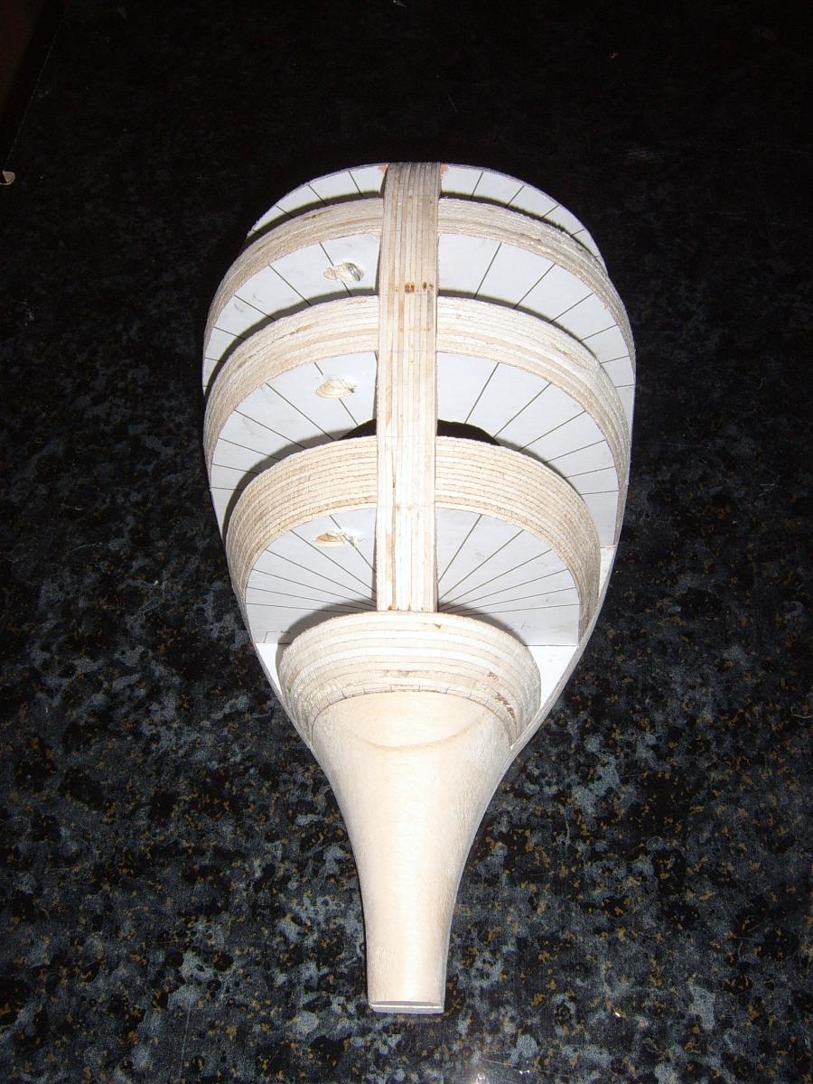

Έφτιαξα ένα καλούπι για τζουρά σταγόνα, που δίνει σκάφος με μήκος 31,5   ,  πλάτος 17,4  ,   και ύψος 13,   και ξεκίνησα και το σκάφος.

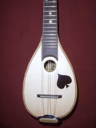

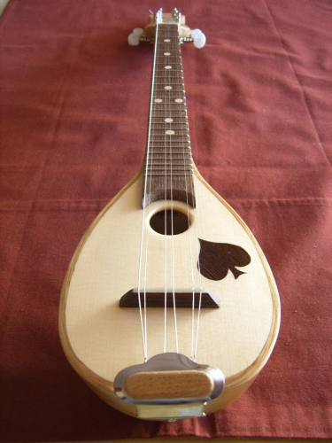

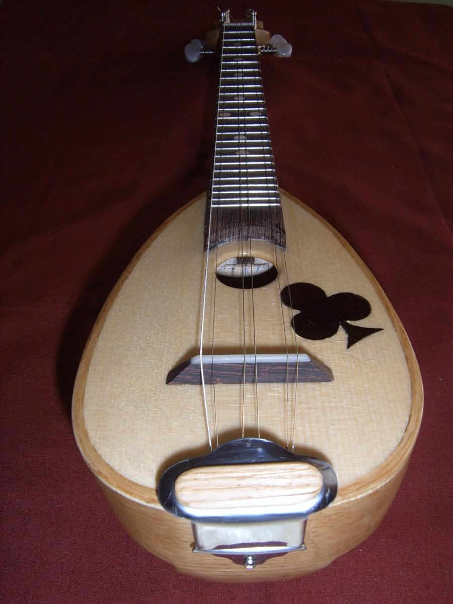

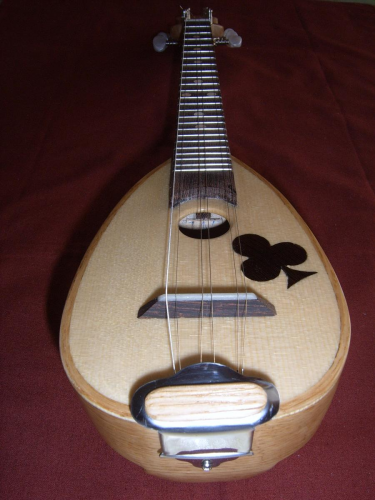

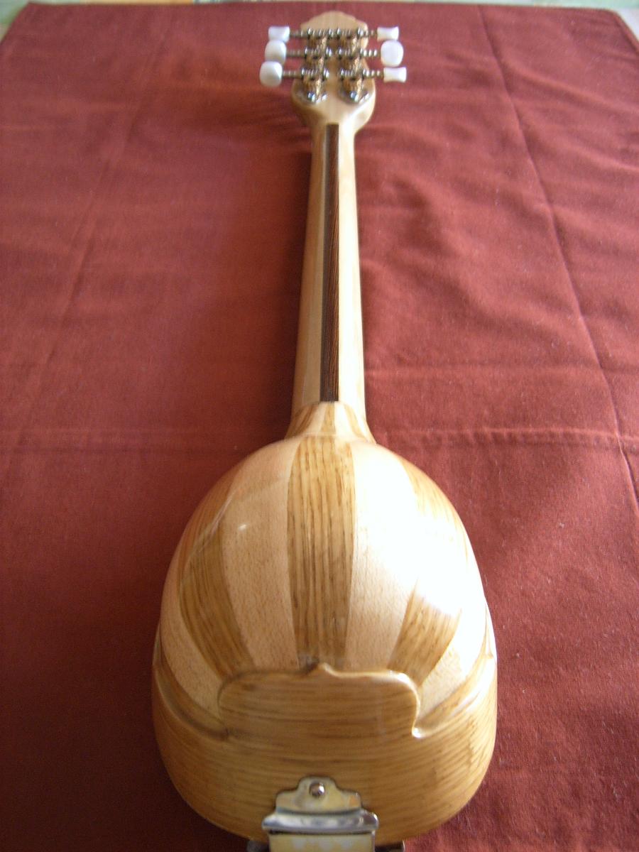

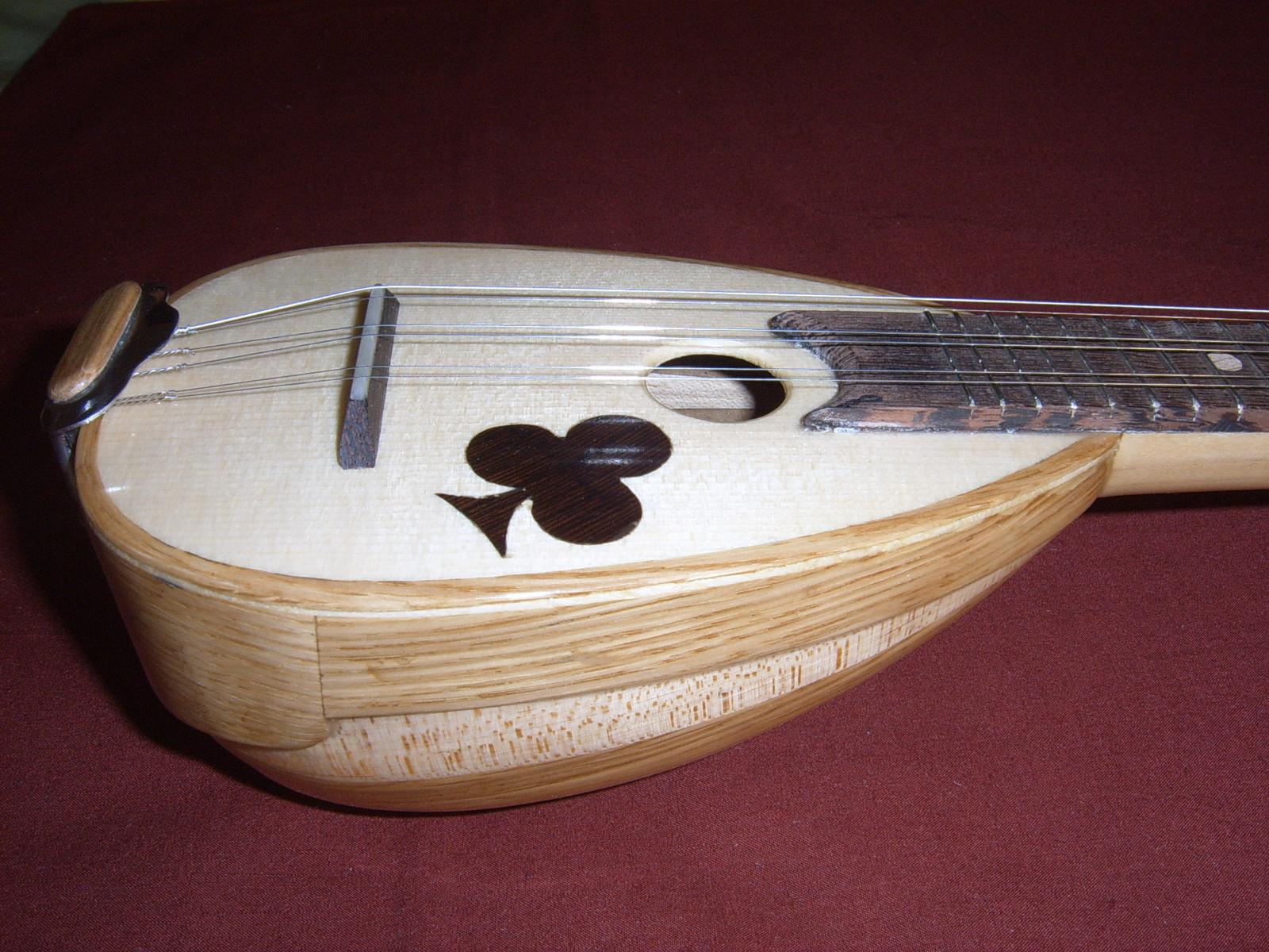

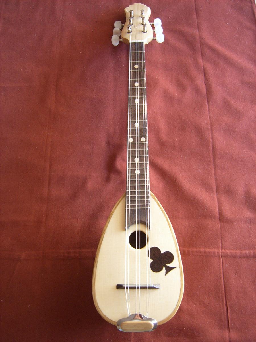

Μπαγλαμάς πρώτος (σπαθί):
Απ: Φωτογραφίες και Βίντεο ἀπὸ Ἐργαστήρια : Ιανουάριος 2015
« Απάντηση #92 στις: Ιανουαρίου 23, 2015, 11:48:51 μμ »

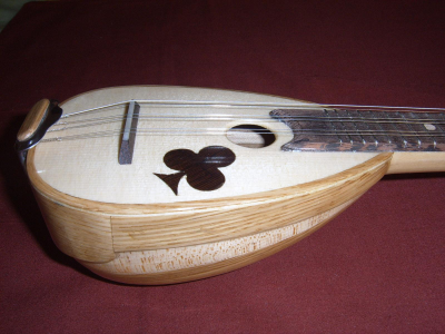

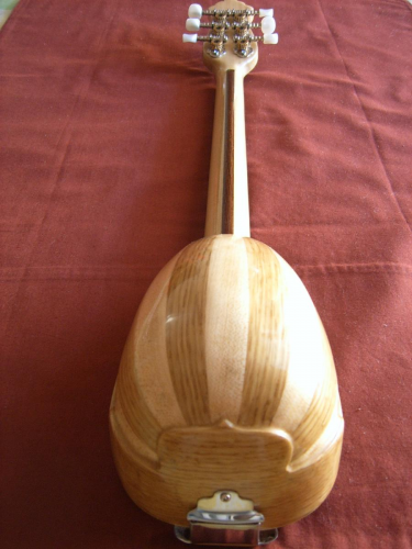

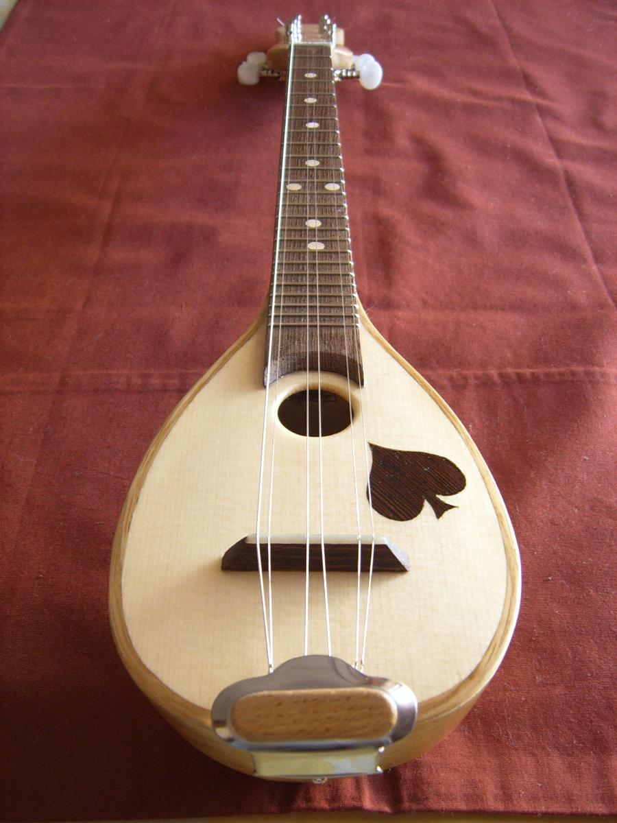

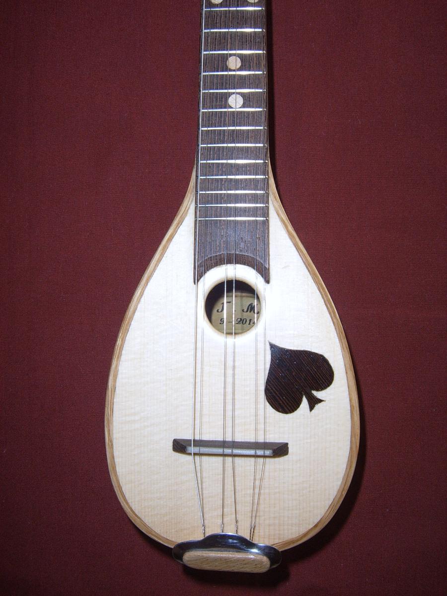

Μπαγλαμάς δεύτερος, (μπαστούνι):

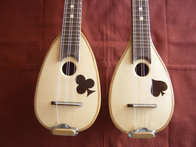

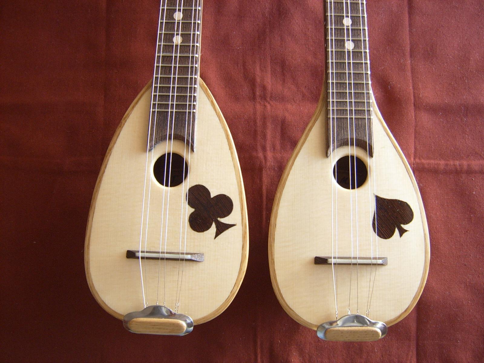

Και τα δύο αδέρφια μαζί :

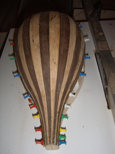

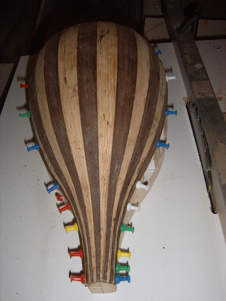

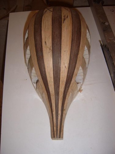

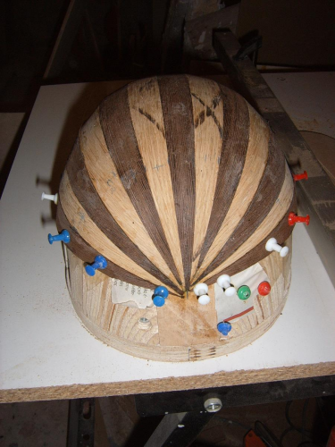

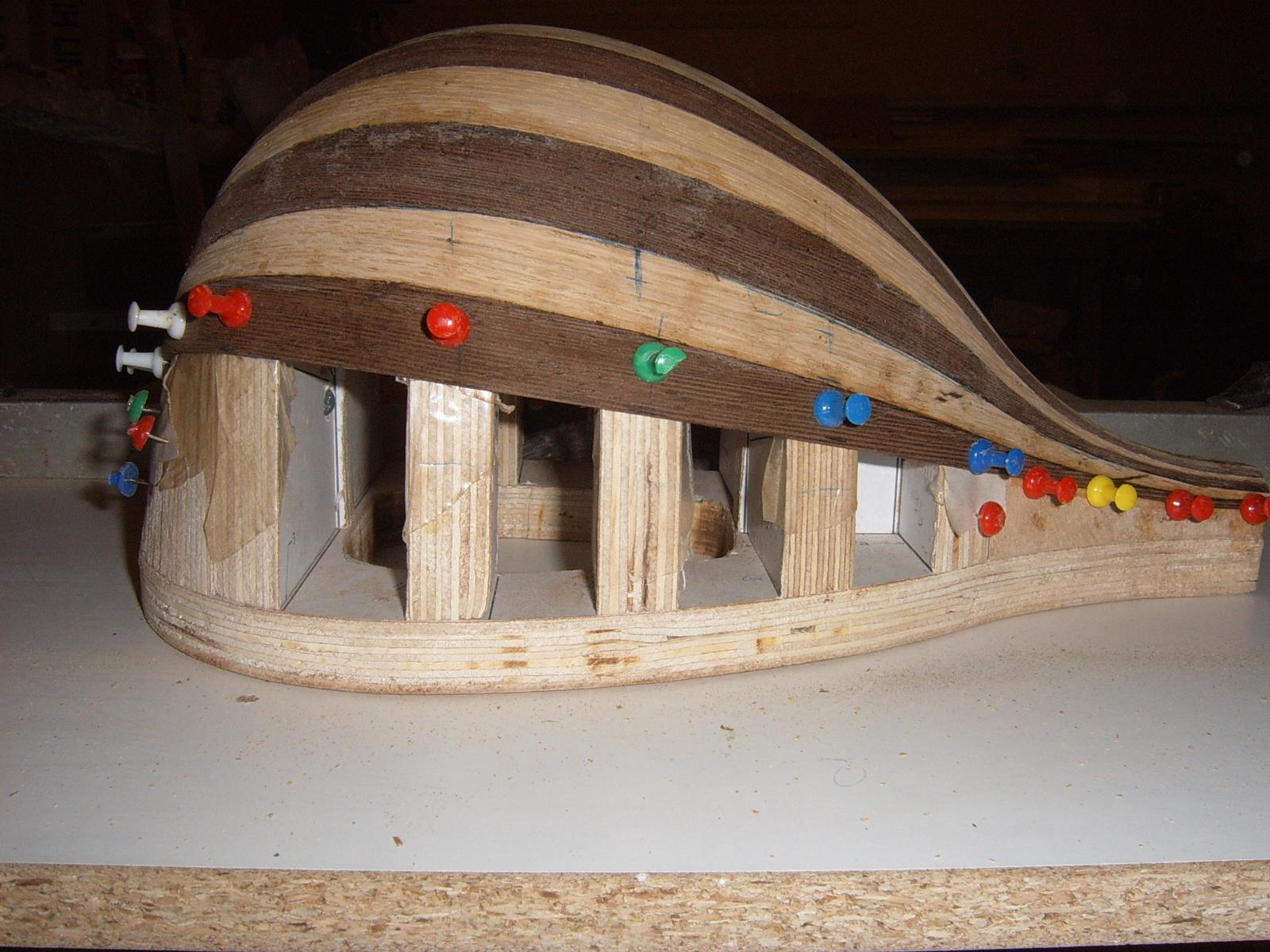

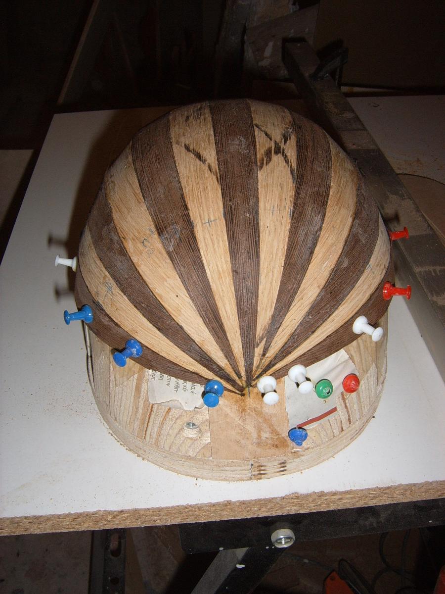

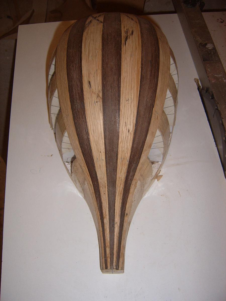

Και ο τζουράς.
Το καλούπι :
Και μερικές δούγες οι οποίες ευτυχώς δε με παίδεψαν όπως περίμενα:

Θανο βλέπω κατι νεροκολοκύθες μια κ μια για τζουραδακια, οι μυγδαλιές θα σε παιδέψουν πολύ, σκάνε παντου, βαλτες σε νερό κανα τριμηνο αν θες, εκείνος ο κορμός πίσω πίσω τι είναι;
Γιωργο ρεμπέτη πολύ ωραία τα μπαγλαμαδακια σου αλλά ακόμα πιο ωραίο φαινετε το σκαφος του τζουρα που κάνεις, με το καλό να το τελιώσεις, το ανοιχτόχρωμο τι είναι δρυς;

Γιωργο σοβαρα: ειναι πραγματικα πανεμορφα, στολιδια...
μπραβο σου για αλλη μια φορα.

Γιώργο πολύ καλές δουλειές και σταθερή απόδοση !! ( έχεις μπει σε παντογράφο και συ μου φαίνεται...ISO  ;D ) !
ήθελα να ρωτήσω για τα φιλέτα στους μπαγλαμάδες: είναι ίδιο ξύλο με το ανοιχτόχρωμο του σκάφους ? αυτό που βλέπω στο πλάι τι είναι ? μέρος του καπακιού ?
Χρήστο ευχαριστώ. Ναι το ανοιχτόχρωμο είναι δρυς.
Μάνο τα φιλέτα είναι το ίδιο ξύλο με το σκουρόχρωμο του σκάφους, και αυτό στο πλάι είναι πράγματι μέρος του καπακιού.

Πολύ όμορφοι οι μπαγλαμάδες σου Ρεμπέτη , αλλα εμένα έμεινε το μάτι μου στο σκαφάκι του τζουρά,
ταιριαστός ο συνδυασμός των ξύλων , φαντάζομαι θα δώσει και ενδιαφέροντα ήχο
αναμένουμε τη συνέχεια......
