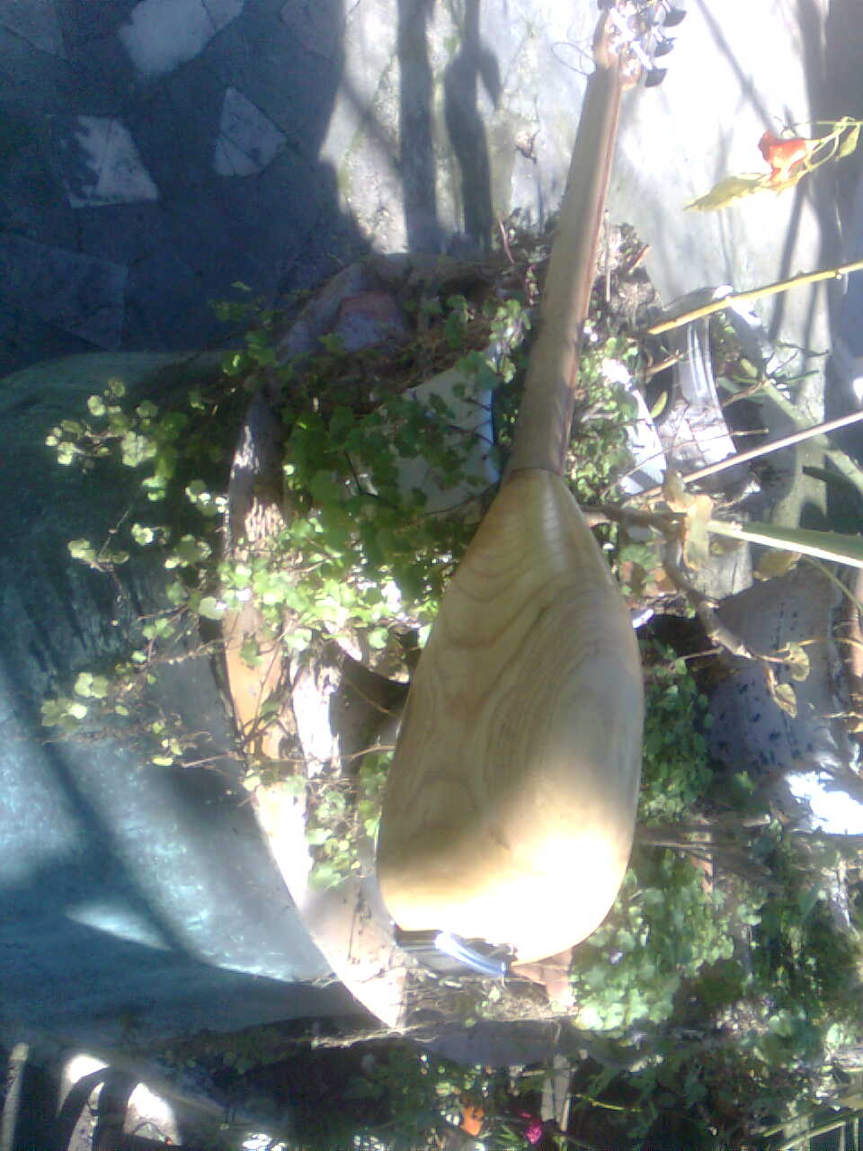

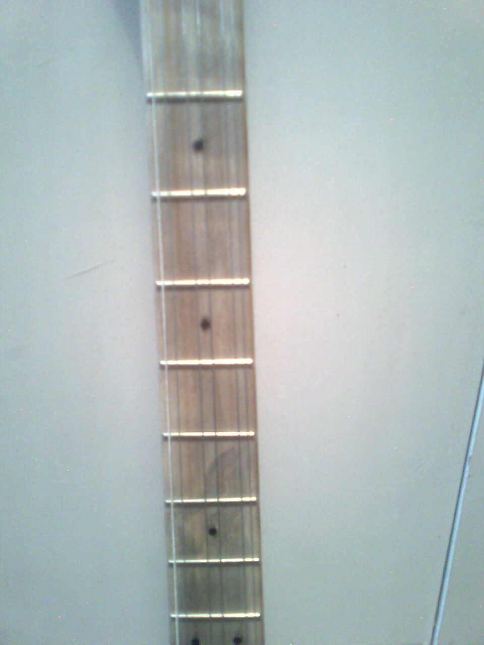

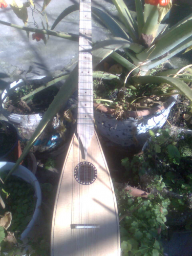

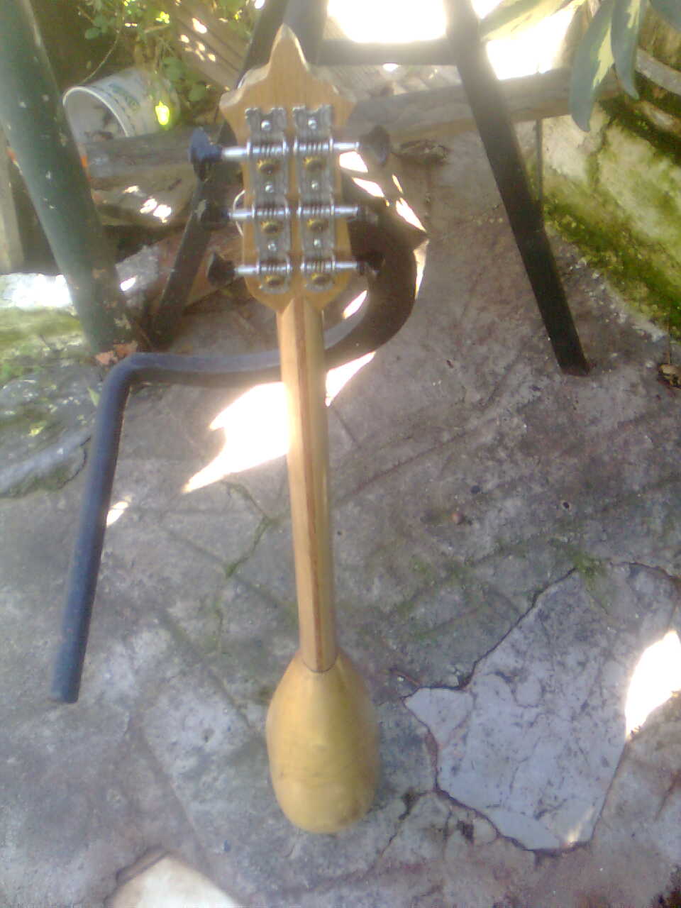

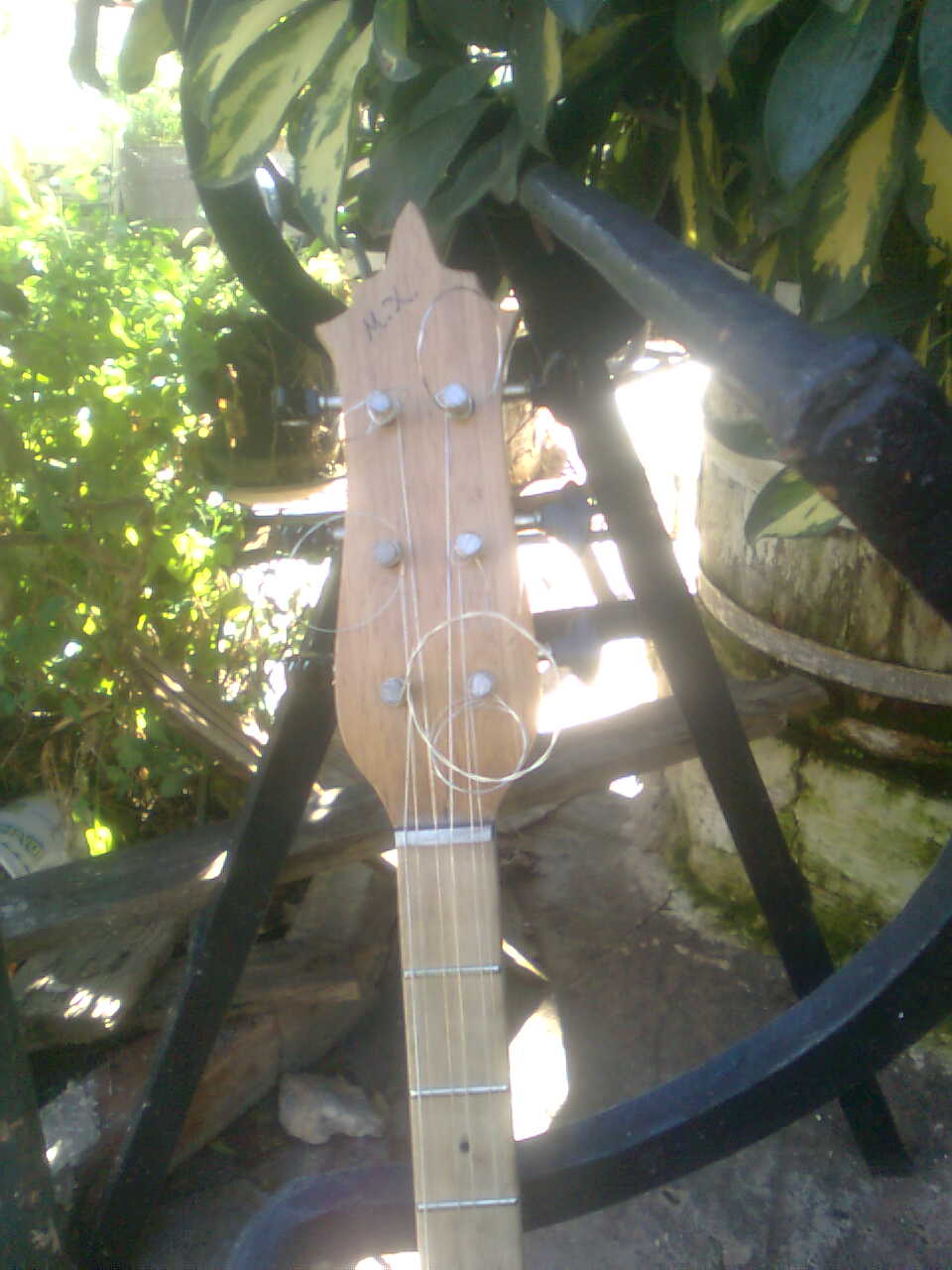

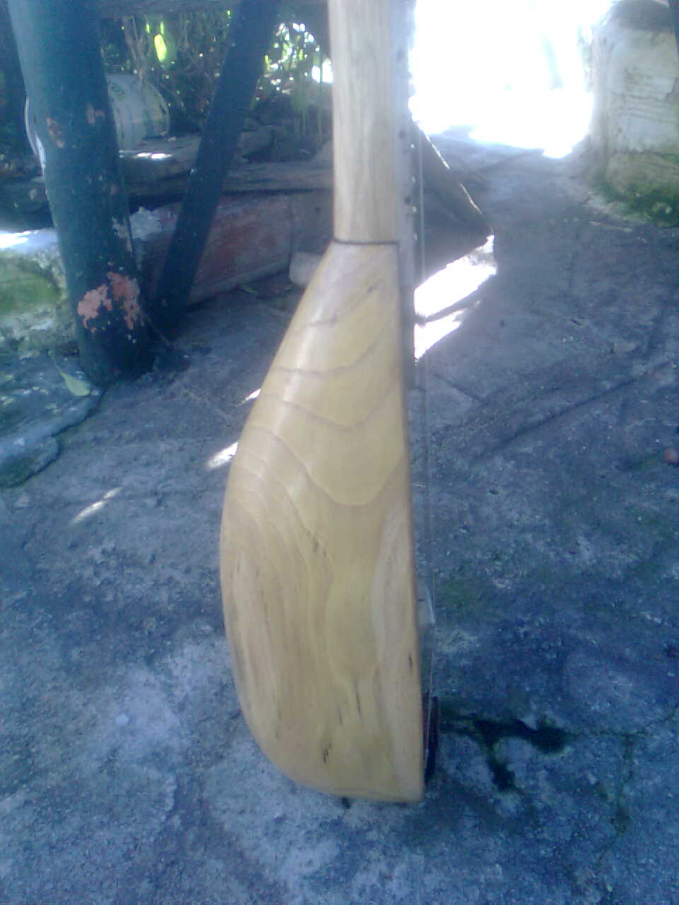

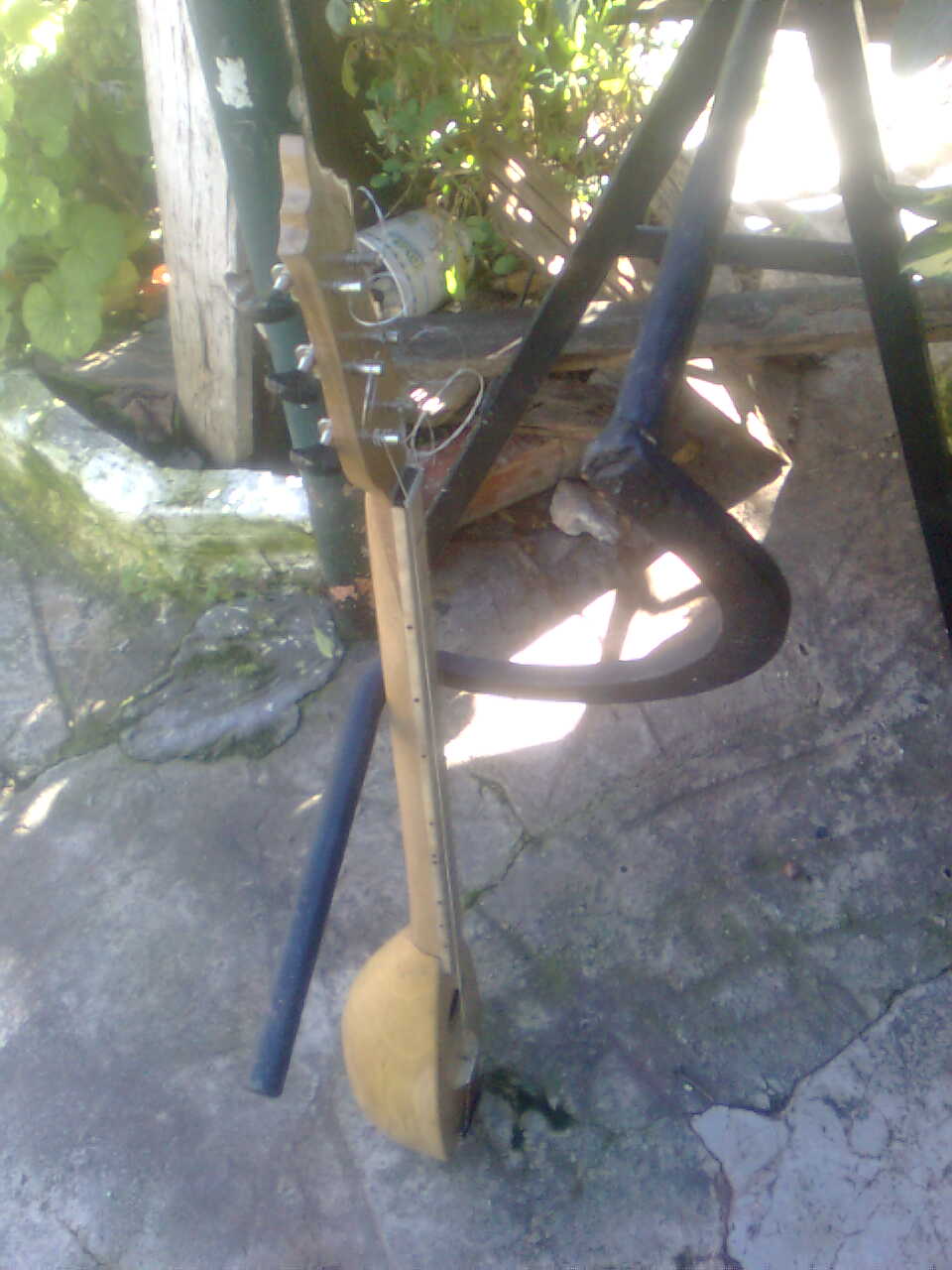

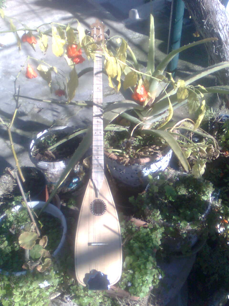

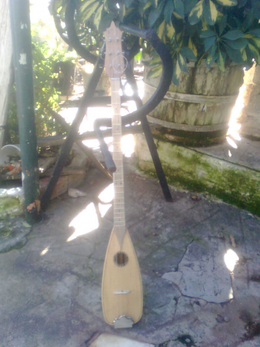

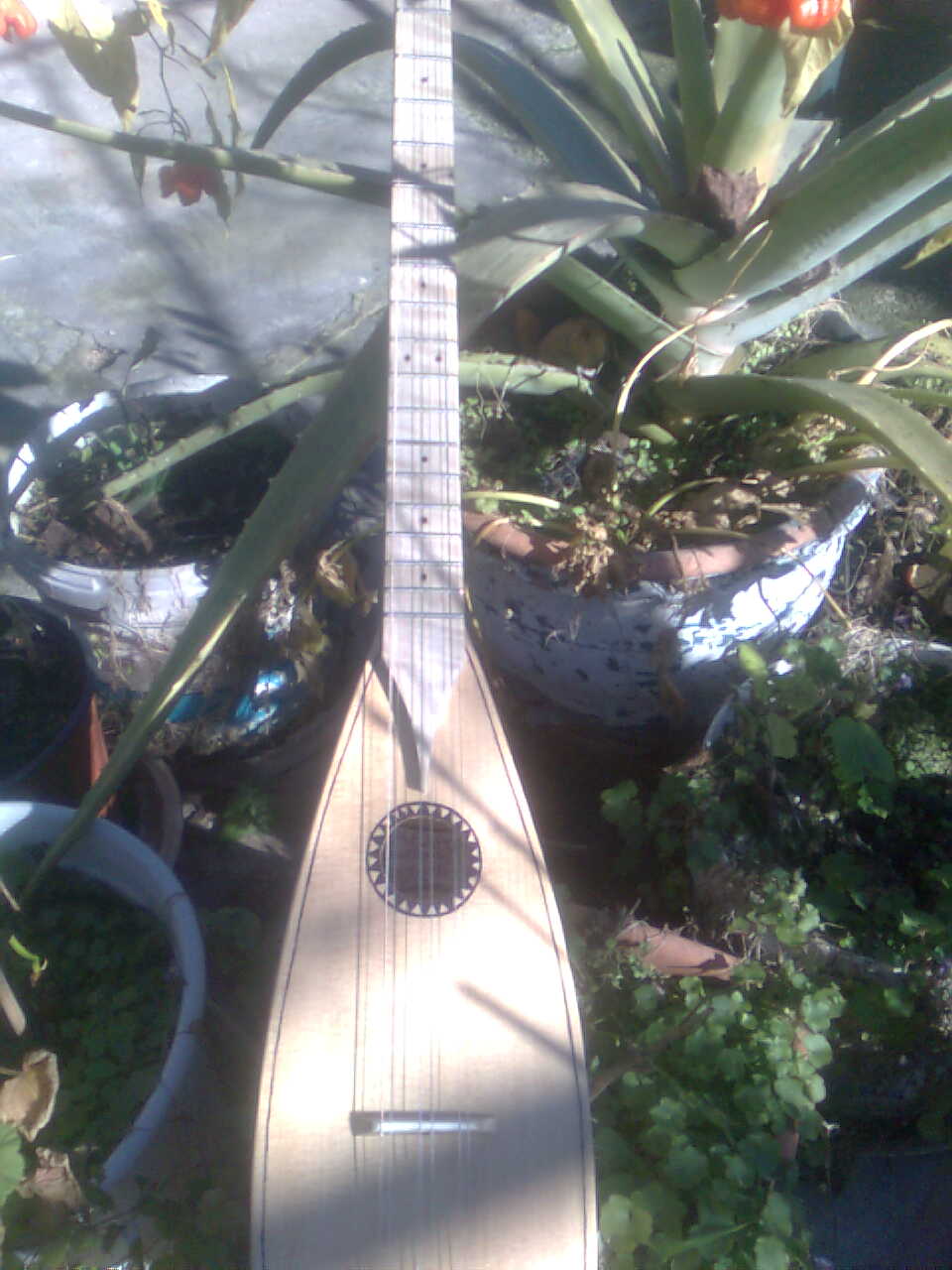

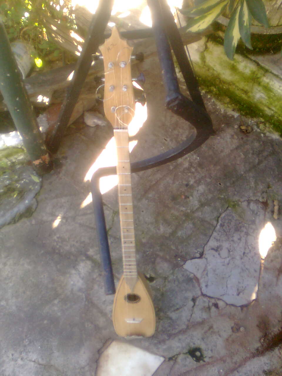

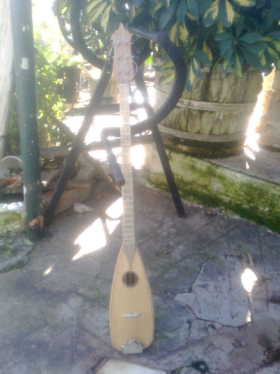

Λοιπόν ακόμα ένα όργανο τελείωσε, έχουμε και λέμε, είναι σκαφτό από μουριά, το μανίκι είναι λίμπα λευκή με μια κόντρα μέσα, το καράολο είναι ιρόκο και η ταστιέρα με τον καβαλάρη είναι καρυδιά Ελληνική, το καπάκι έλατο και τα κλειδιά είναι από παλιά κιθάρα, όλο το όργανο είναι φτιαγμένο από ξύλα που περίσσεψαν από προηγούμενες κατασκευές, μόλις διορθώσω και το προβληματάκι με την χορδιέρα θα είμαστε εντάξει, χρωστάω ήχο τον οποίο και θα ανεβάσω σύντομα και ακόμα μια παρουσίαση του μπαγλαμά καρύδα που έχω τελειώσει αλλά δεν έχω ακόμα χορδές.φωτογραφίες………

Ιδιαιτερο σκαφος. Μακροστενο. Ωραιο ειναι.
Μηκος - πλατος;
Περιμενουμε και τον ηχο οπως εγραψες...

Πολύ τα γουστάρω αυτά τα στενομακρα τα σκάφη..! Ωραίος Χρησταρα περιμένουμε τον ήχο!

μπραβο ρε χρήστο πολύ ωραιο τζουραδάκι. :)
πολύ μεγάλα κοματια σου περισεύουνε ;)
περιμενουμε ήχο

« Απάντηση #5 στις: Δεκεμβρίου 21, 2014, 03:47:56 μμ »
ξέχασα να τα γραψω Γιώργο, μήκος σκάφους 27, πλάτος 11, βάθος 10 και κλίμακα 56.

Ωραία πράγματα! δεν πιστεύω να είναι αυτή η χορδιέρα που τρίζει? ρίξε WD40 και μετά θα πάμε και από του Ζαρκάδα να φτιάξουμε καμιά μηχανή!
