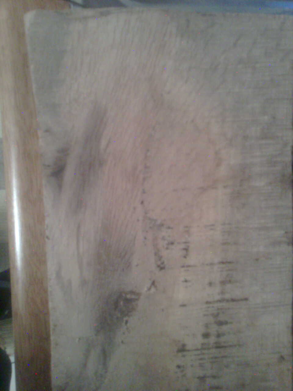

Καλησπερα, βρηκα αυτο εδω το κομματι απο ενα ξυλεμπορικο το οποιο το πηρε απο ενα ξυλουργειο που εκλεισε, και ο τυπος δεν ηξερε τι ειναι, και φυσικα ουτε κι εγω. Αφου λοιπον του εκανα <<σεφτε>> ειπε να μου το δωσει να μην του πιανει και χωρο + κατι αλλα μικρα κομματακια καρυδια, που ειναι οτι πρεπει για μπαγλαμαδες κλπ. Στο θεμα μας τωρα. Μπορει καποιος να το αναγνωρισει? προσπαθησα να βγαλω μερικες φωτογραφιες μηπως και γινει τιποτα. Το πλανισα λιγο στο επανω μερος μερος οπως φαινεται στις φωτογραφιες. ειναι αρκετα βαρυ και σκληρο ξυλο. Την ωρα που το πλανισα εβγαζε μια αποπνυκτικη μυρωδια περιπου σαν του αφρικανικου παλισσανδρου, που δεν ειναι με τιποτα, αφου οι διαφορες με τον παλισσανδρο, τουλαχιστον στα χρωματα ειναι εμφανεις. σε μια απο τις φωτο, εχω βαλει ενα κομματι παλισσανδρο (φυρα απο κομματι που θα εβγαζε 2-3 δοξαρια)  πανω για να το συγκρινετε κι εσεις. Οποιος μπορει να βοηθησει, θα το εκτιμουσα πολυ! Ευχαριστω

Ιροκο ειναι, στανταρακι...και η μυρωδια ειναι χαρακτηριστικη...δουλεψε το με μασκα, θεωρειται αλεργειογονο...ανοικει στην οικογενεια  μαονια τικ κτλ απ οτι ξερω...ειναι λιγο δυσκολο με εργαλεια χεριου...

λογο χρωματος ναι, μοιαζει με τη μουρια το ιροκο, αλλα δεν νομιζω οτι εχει τοσο αποπνυκτικη σκονη το ιροκο.

ετυχε να το δουλεψω δευτερη φορα τωρα στην "les paul" που φτιαχνω δεν παλευεται η βρωμα του...ειναι σχεδον σαν αμμωνια...

το ιδιο το ξυλο δεν μυριζει, οπως ο κεδρος ας πουμε, αλλα η σκονη του γ@μιεται...χαχαχαχαχα

Ρωτησα και 1-2 ακομα και μου ειπαν το ιδιο, οποτε ειναι ιροκο στανταρακι. Η σκονη του δημιουργει οντως ενα καψιμο στο λαινο, αλλα δεν ειναι οπως του παλισσανδρου, που ακομα και με το χερι που τον εκοβα, κοντεβα να πεσω κατω. Οπως και να χει, οποιοδηποτε ξυλο και να δουλεψω, παντα φοραω μασκα για να χω το κεφαλι μου ησυχο. Και τωρα η ερωτησεις οσων αφορα το χομπυ μας. Κανει για οργανοποιια σκφτα οργανα η για δουγιες? Αν εχει καποιος και καμια συμβουλη για το πως δουλευεται, ειναι παραπανω απο ευπροσδεκτη! Ευχαριστω και παλι παιδες!!!!

ειναι σκληρο ξυλο και σπαει ευκολα...εχει τις ιδιοτητες που εχουν τα μαονοειδη, για λιγισμα θελει πολυ βρεξιμο και σιγα σιγα...γενικα μη το βιαστεις...για το φινιρισμα θελει πολλα χερια να φευγουν σταδιακα τα σημαδια και πολυ υπομονη...αυτα απο μενα που το δουλεψα προσφατα...

βαζω φωτογραφίες εδώ για να μην ανοίξω άλλο θέμα, για κοιτάξτε τα νερά, γνωρίζει κάποιος τι μπορεί να είναι; μοιάζει με οξιά.

πιο θολές δεν μπορούσες να βάλεις ρε αντάρτη?
